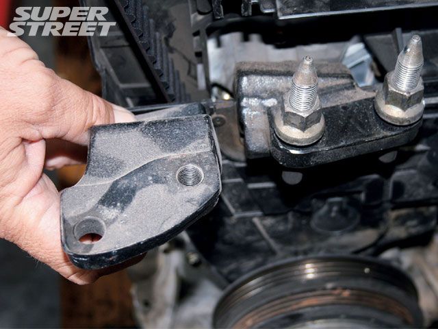

1) Převařit úchyty v motorovém prostoru, dle potřeby jako to udělal Zemi při svém swapu A1

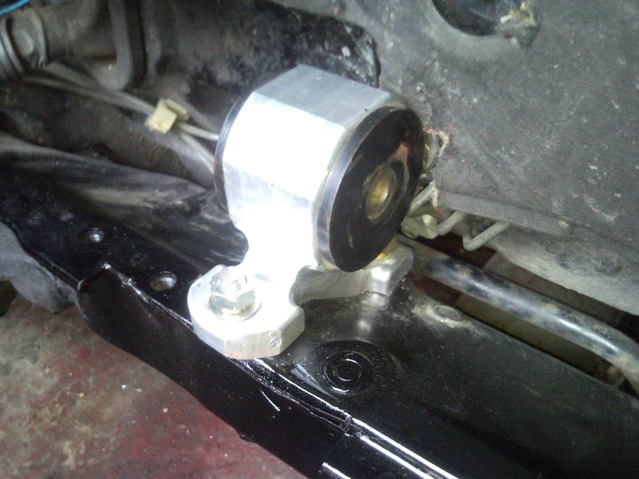

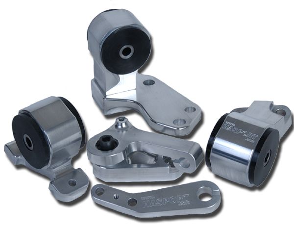

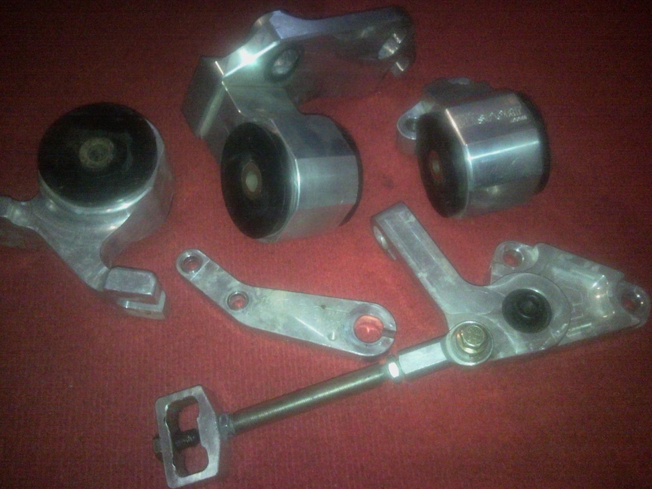

2) Nebo použít swap kit – dělají ho různé firmy a byl mi doporučen Hasport EFB2, najdete na ebay.com bez problému. Ale pozor, tento swap kit se vyrábí pouze na B16A1 motory a proto musíte použít držák motoru na řidičově straně, který drží pod krytem rozvodů na 3 šroubech z B16A1, ten má A2 jiný a swap kit na něj nejde použít.
Vlevo A1 držák
Swap kit

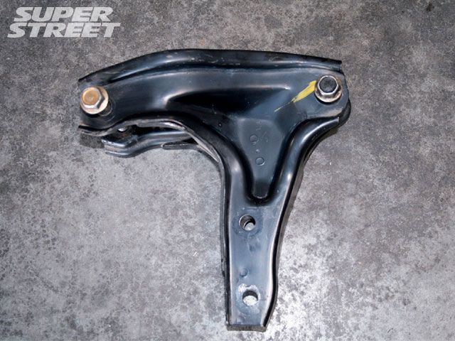

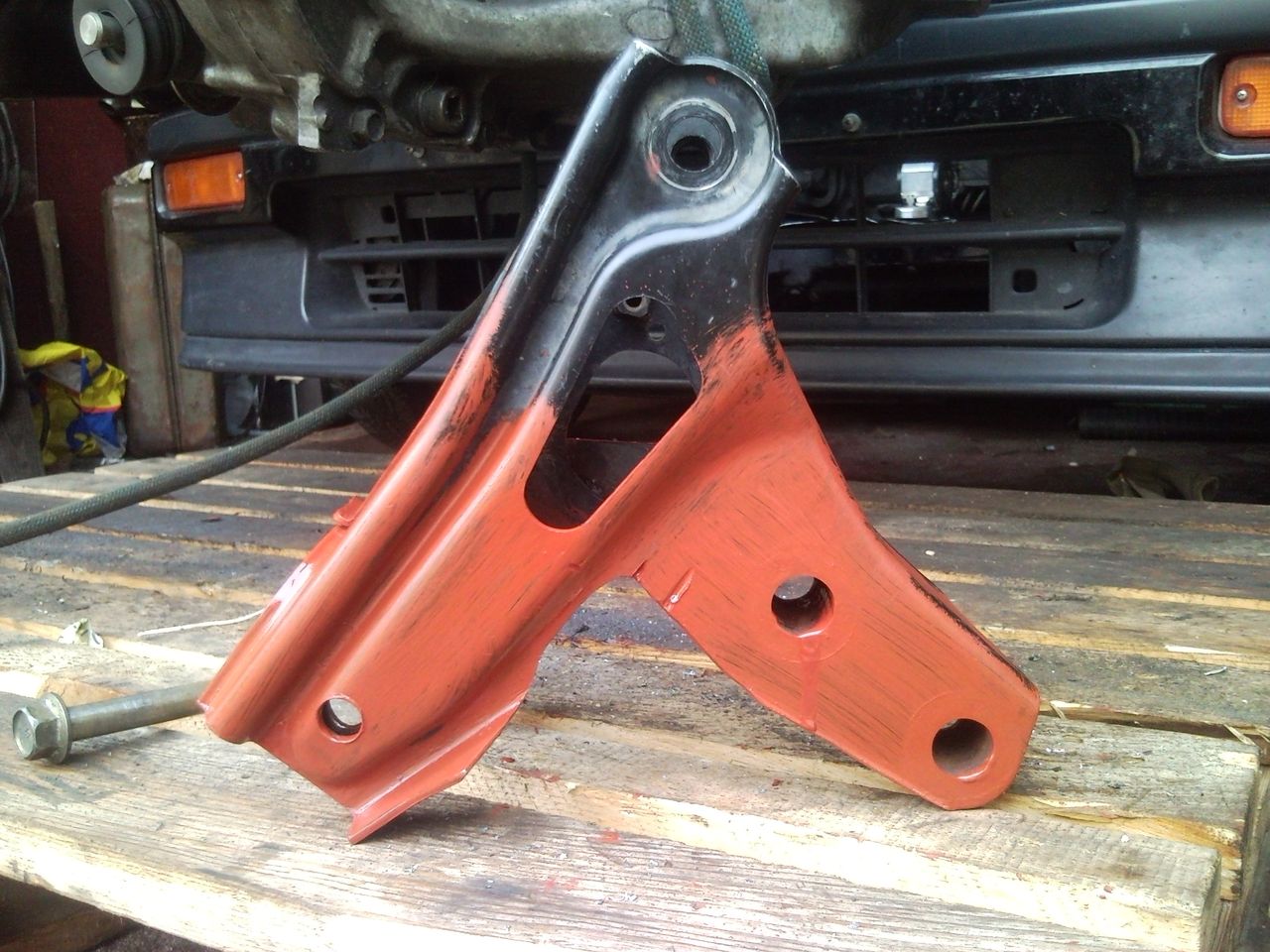

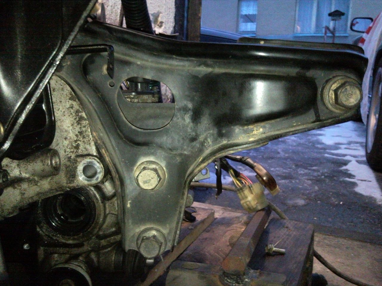

Pokud použijete swap kit, dáte držák z A1, tak ale stále není vyhráno. Další problém nastane se zadním držákem. Údajně pokud použijete zadní držák motoru z Integry 90-93, tak jste za vodou.

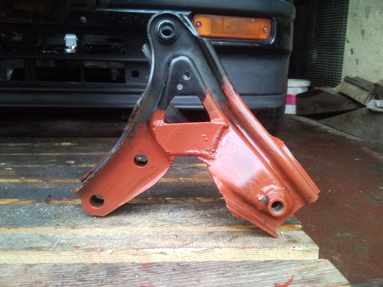

Ale asi nebude jednoduché ho sehnat, proto jsem se dal cestou flexa/svářečka a motor 12x dovnitř/ven. Pokud budete mít držák jako já z Targy Vti (nevím jestli ho mají všechny A2 stejný), tak se připravte, že bude v místě radiusu „ležet“ na nápravnici a bude úplně mimo silentblok. Takže zadní silentblok musíte převrtat na nápravnici do místa, aby byl v úrovni držáku na motoru
a držák motoru upravit, aby Vám nenarážel na nápravnici a šel uchytit do silentbloku. Není na to návod, ani nemám výkres toho mého, je to prostě o creativitě a tam se meze nekladou Velmi šťastný

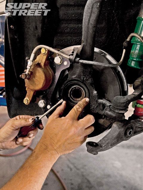

Poloosy - Nejdou použít vnější klouby z A2 (asi by šli opět upravit) protože mají větší průměr a jsou jinak tvarované v oblasti, kde dosedají na ložisko a v jeho okolí, tudíž po dotažení matice na 1000hranu nejde otočit kolem. Řešením je sehnat klouby z ED9 nebo EE8, ale pokud dáte klouby z EE8, tak musíte vyloupnout plechové kryty ložiska.

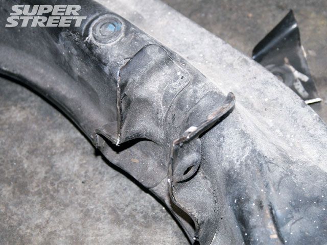

Udělat místo pro alternátor – z mého pohledu je to barbarský způsob, ale sám jsem lepší nenašel. Takže cca 2kg kladivo Velmi šťastný a dát plechům trochu zabrat.

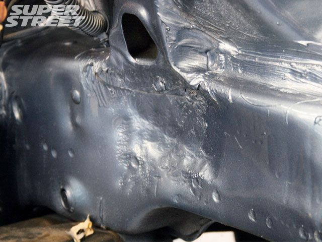

Držák D16 motoru na předním mostu do kterého jdou trakční tyče, musí pryč. Ideální je ho odvrtat nebo odfrézovat. Jeden týpek to vyřešil takto:

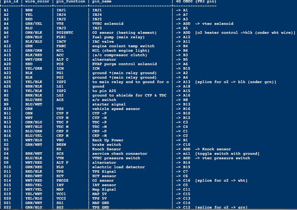

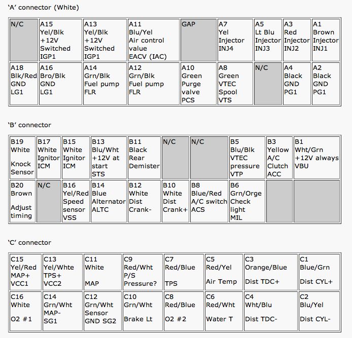

– motor B16A2 (do r.v.96) má OBD1, takže nejde použít motorová elektrika jako při swapu na B16A1 a i konektory na ECU jsou jiné. Já jsem to řešil tak, že jsem nechal komplet elektriku z ED9, předělal pár konektorů, přidal pár drátů co chybělo pro VTEC, lambdu a speed sensor do originál svazku a hotovo.
-musí se přetáhnout čidlo na spínání „sahary“ na chladiči, u D16 je zezadu na motoru, ale B16 ho má na termostatu
-konektory vstřiků D16 jsou jiné – musí se přeletovat ze svazku B16 a zrušit Rezistor box. Tzn. Rezistor box můžete sundat i s konektory vstřiků D16, které odštípnete. Do rezistor-boxu jde 5 drátů:
- 4x červeno/černý pro vstřiky a žluto/černý napájení +12V. Konektory B16 vstřiků mají 2 dráty – ty různobarevné naletujete podle barev (hnědá, červená, žlutá, světle modrá) na svazek v autě a zbývající dráty žluto/černé napojíte na zbývající drát (žluto/černý), který šel předtím do rezistor boxu. Chybějící dráty, které musíte dotáhnout zvlášť:
VTEC Solenoid Zeleno/žlutý
VTEC Pressure switch Modro/černý
Lambda sonda Je 4-drátová vyhřívaná – 2 černé jsou vyhřívání, bílý je signál a světle zelený připojit na bílo/zelený od čidla teploty motoru, teploty nasávaného vzduchu nebo úrovně natočení klapky.
Speed sensor Černý ukostřit kdekoliv ve svazku, aby jste ho nemuseli táhnout až k ECU, taktéž napájení někde připojit na +12V a k ECU půjde jen žluto/bílý signál
Přepojení rozdělovače (distributor)
1) D16 konektory uštípnout - jeden má 5 drátů a druhý 2 (a mít připravené konektory z B16)
2) Konektor s dvěma piny přeletujete barvu na barvu
3) Druhý konektor taktéž barvu na barvu, ale 2 dráty Vám budou chybět, ty najdete v zeleném konektoru, který je u D16 připojený na výfukové vačce na čidlo CYL (modro/zelená a modro/žlutá)

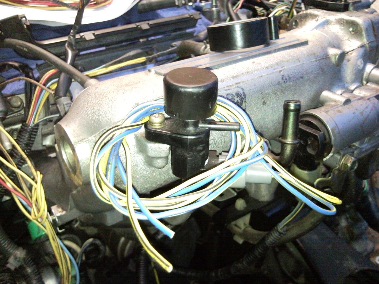

MAP sensor a Purge Solenoid Valve (PCS) jsou umístěné na D16 na příčce vedle VIN kódu, ale B16 je už má na sání, takže ty můžete z kastle sundat. Budete jen muset prodloužit dráty, aby Vám dosáhly k čidlům.
PCS

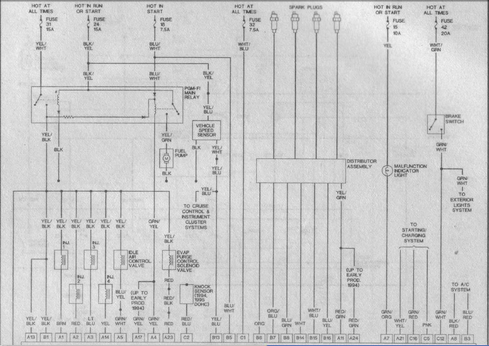

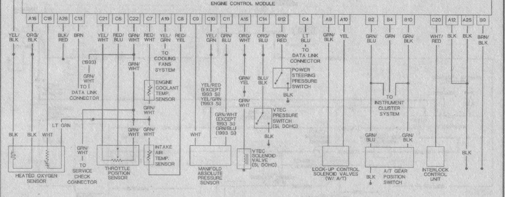

K přepojení ECU jsem použil tyhle schémata. Tohle zapojení by mělo fungovat pro OB0 CRX D16A9 přepojenou na OB1 P30 CRX Targa r.v. 94
Pokud si na přepojení netroufáte nebo si chcete usnadnit práci, existují na to redukce, které taktéž seženete na ebay.com. Jak na přepojení rozdělovače tak ECU z OBD0 na OBD1.

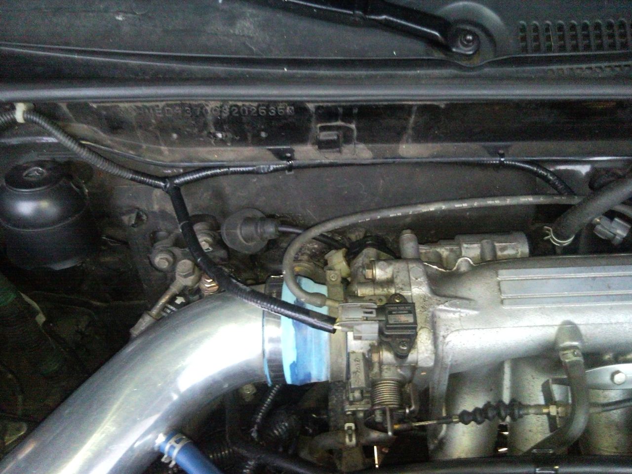

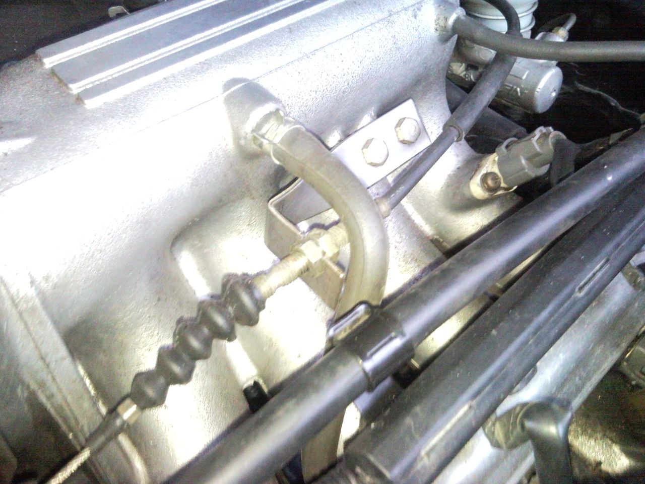

Plynové lanko Držák co je na sání, musíte předělat, já ho neměl vůbec, tak jsem musel vyrobit náhradu.

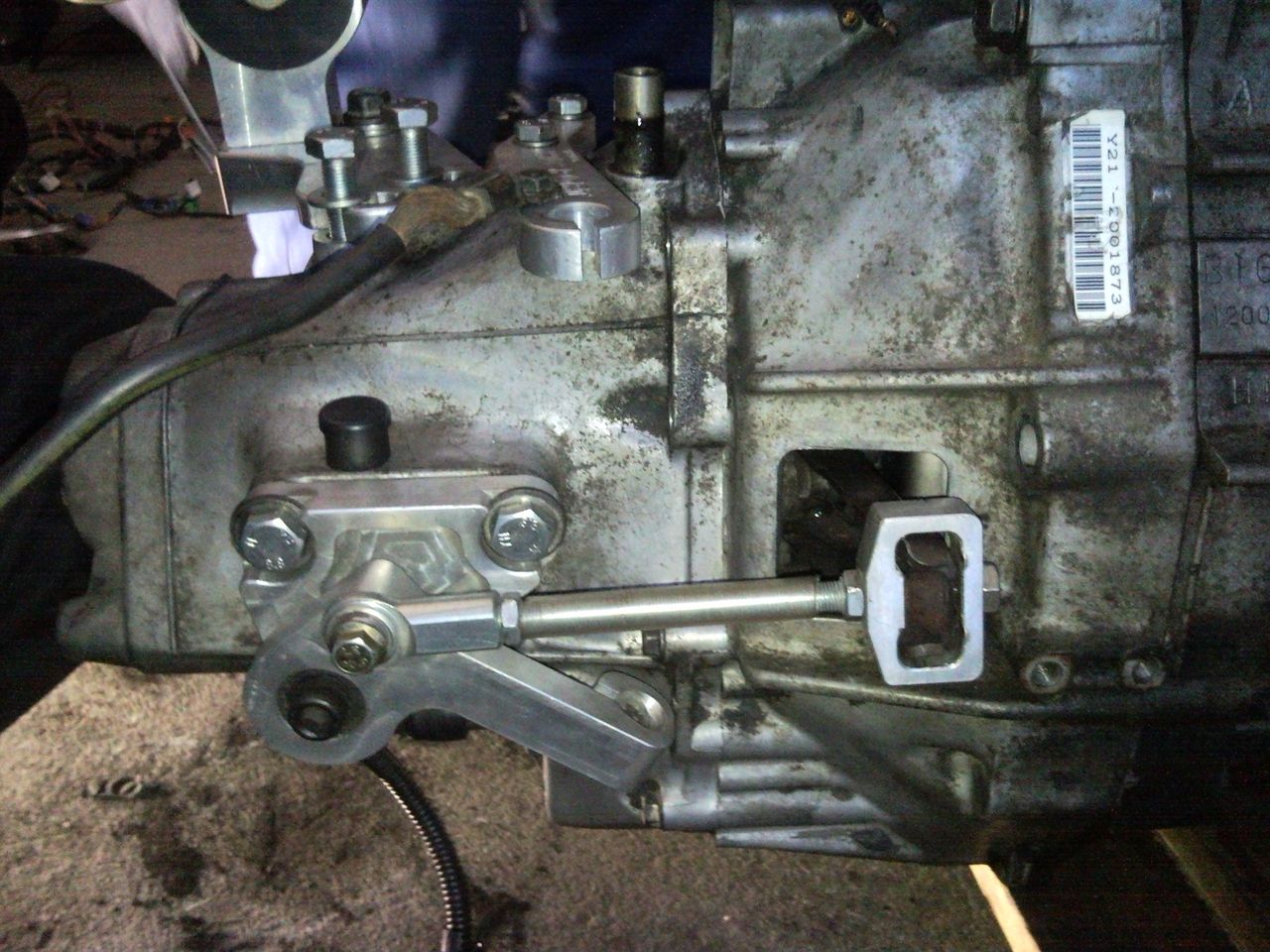

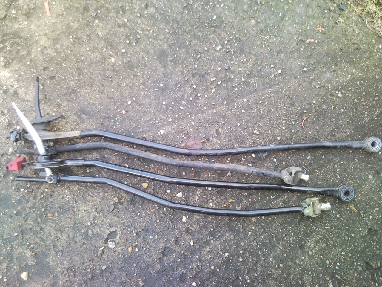

Tyče řazení - z targy byly moc dlouhé, ale šli by jistě upravit, já použil od hasportu a padli tam jako nic.

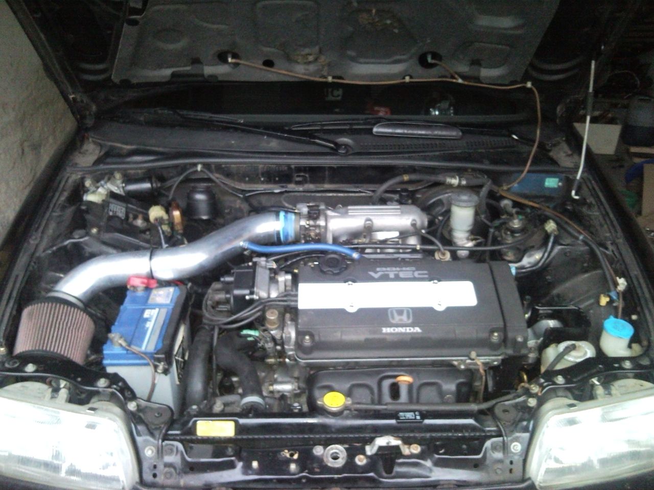

A KONEČNĚ VÝSLEDEK
To je asi tak všechno s čím by mohl být problém, pokud jsem na něco zapomněl, tak mi dejte vědět a info doplním, jak jsem s daným problémem popral. Závěrem bych chtěl ještě poděkovat všem, kteří ač přímým či nepřímým způsobem podíleli na tomto „Projectu B16“, za jejich pomoc děkuji. ☺ Jmenovitě by to byly členi H-C a to:

ked som ten kit mal nahodeny spolu s B18C4 na ED7 (co je v podstate ten isty motorovy priestor ako u teba v non-vtec CRX), tak som vyriesil niektore veci podobne ako ty a niektore uplne inak Úsměv
1. zadny drziak pasuje z B16A1 (to je taky isty diel ako ten z integry 90-93) akurat na B18C4 je na prevodovke vacsi srob ako na B16A, tak sme museli zvacsit jednu dieru, inak mam pocit, ze ten drziak mam este niekde doma.

a este nieco - zadny silentblok bolo treba odmontovat a ja som tam mal uz v kasni myslim pripravene diery na uchytenie o par centimetrov vedla, takze uplne bezbolestne to slo prehodit do spravnej pozicie.

to vti (906 Team): jenze ja nemel zadni drzak z A1 a ninja, ktery delal swap prave B16A1 mel ten stejny problem se zadnim drzakem.. asi je to tim ze B18 ma vyssi blok, tak jsi mel ten drzak výš než ma B16 tudiz Ti "nelezel" na napravnici a ty pripravene diry o kousek vedle na silent jak rikas, tam to nesedlo.. musel jsem ho fakt prevrtat uplne nekam jinam... podle me to je vyosenim toho zadniho drzaku...kdybych dal zadni A1 drzak tak by to asi na ty díry padlo...

ja som prave kupoval v honde original drziak z A1 a pasoval tam absolutne presne (vtedy som to objednaval ako drziak na integru 90-93, to, ze je to rovnake som zistil az ked som to mal namontovane).
vyska bloku je rozdielna len o par mm a aj to len hore a nie na dierach pre sroby, cize drziak je na tej istej pozicii - on totiz drzi dohromady blok a prevodovku.
