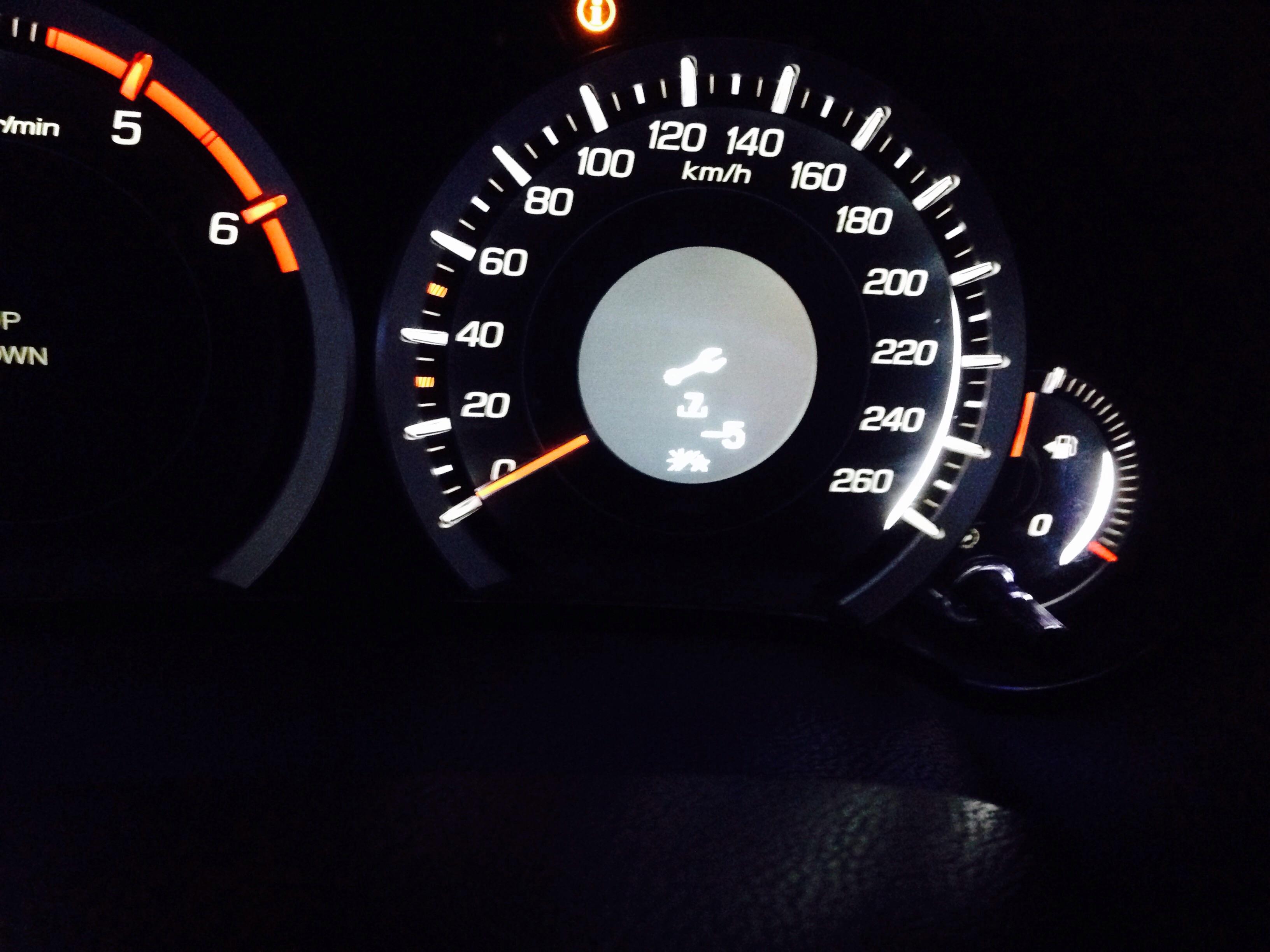

PříspěvekZaslal: 18.1.2015 , 17:48   Citovat
....Tím pádem je zodpovězená otázka turkpeta - měnit olej, když si o to auto řekne.
a práve by ma zaujímalo, po koľkých km si palubný PC žiada výmenu oleja u tých majiteľov áut, ktorý maju na kryte motora nápis i-DTEC přátele
A ešte:
Nikde nedokážem nájsť čo znamená kódové hlásenie víz foto
Všade som našiel len A alebo B plus kód 1 až 6, ale len čistú 7-mičku nikde
image.jpg, 844.18 kB
