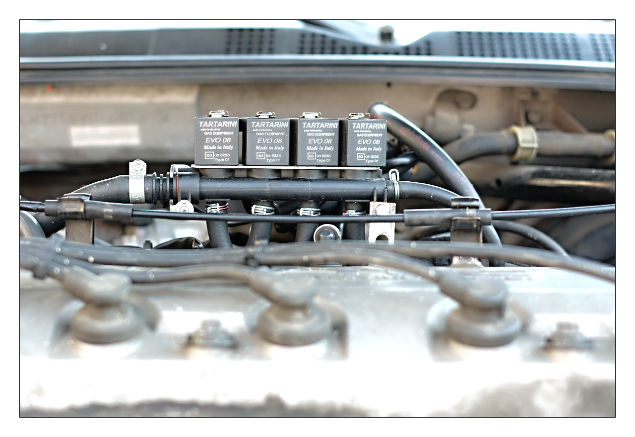

PříspěvekZaslal: 20.8.2015 , 20:28   Citovat
...tak jsem tu zpet...jsem vam i chybel co? Velmi šťastný...
...posun je docela znacny po zmene pozice vstrikovaci listy plus vymene obalu i pistku k tomu zkraceni hadic - ted jsou asi na 15-20cm /??? odhad 17!/ Velmi šťastný...a telefonicky pokec s borcem/monterem z ceskeho zastoupeni jede reduktor na 1,2bar k tomu i softverove osetreno a na volnobeh uz casy benzinovych vstriku pri lpg jsou stejny jako na benal Úsměv...
...ale kdyz jsme se dostali na otazku jestli reduktor urceny do 90kw zvladne tech mych 108kw krom uz zminenych uprav vyplynulo z pokecu ze dalsim krokem musi byt udrzeni co nejvyssi teploty vyhrivani...
...takze reduktor je napojeny na maly okruh cca 1m /??? odhad zmerim/ dlouhyma slouchama a samotny reduktor je kousek od chladice vid foto cervena sipka reduktor a dve linky znazornujici hadice vedle sebe...
...jakym zpusobem dosahnout co nejvetsiho efektu pri zateplovani reduktoru a privodu horke vody?? ...pripadne cim obalit reduktor a hadice?...
...jeste by mne zajimalo jak se pozna tzv unavena membrana?...
...tak co kluci pochvalte se jak jste bastlili vy dodatecny kabatek pro reduktor Velmi šťastný...
AFY

Vyhřívání je jedna věc a průtok věc druhá. Když nemáš potřebnej průtok, dobré vyhřívání nepomůže. Jestli při plném zatížení neklesá teplota pod 70 stupňů, je vyhřívání v pořádku. Hondy mají ventil na přívodní hadici do topení, takže se to musí napojit téčky v když ej topení vypnuté, jde to 100% přes reduktor.
Příspěvky: 610 H+ body: 17

PříspěvekZaslal: 23.8.2015 , 11:27   Citovat
Jiriku
citace:
...co jsem se bavil s tim borcem tak je jeste stredni reduktor a ten je do 110kw a jedina konstrukni zmena je to ze je vyssi Úsměv...takze spodni telo je 100% identicke jenom komora na splyneni je vacsi takze i z toho co mne rekl vyplynulo ze je presvedcen ze prutok je dostatecny Úsměv...jenom pri dlouhodobem plnem vytizeni reduktor nebude stihat...takze stejne zabezpecit co nejlepsi vyhrivani...
...sedel jsem s pritelkyni 1,5hodky v aute a na dalnici se hral na ladice i kdyz zel bez VAG takze doufam ze jsem to neprehnal ale snazil jsem se dostat s benzinovymi vstriky pri provozu na lpg na casy ktere maji pri normalnim provozu na benal Úsměv...coz se uvidi...ale uz ted nesviti kontrolka motoru...
...k tomu vyhrivani teplota reduktoru pri volnobehu cca 88° ale pri zatezi cca 70-72° a jelikoz si i sprchlo tak teplota sla na 68° coz neni asi dobry...
...taky nastaveni pri volnobehu tlaku reduktoru na 1,21bar - pri jizde klesa az k 1,09bar s tim ze stoupu tlak saciho potrubi...je ta kombinace co naroste v sacim klesne v reduktoru spravne nebo?...
...jeste se pochvalim vstrikovaci listou jak ma byt! Velmi šťastný...
AFY
DSCF1283.JPG, 133.94 kB
DSCF2345.JPG, 300.13 kB
Příspěvky: 531 H+ body: 0 2000 Accord

Jiřik je teď offline  Jiřik
PříspěvekZaslal: 24.8.2015 , 8:19   Citovat
chalejkum napsal:
Jiriku
citace:
AFY
Teplota i tlak při max. zátěži (pokud dále neklesá) jsou v normě, reduktor to stíhá.
Za umístění railu chválím OK

Jiřik napsal:
Úsměv diky
...zitra to jeste musim znovu napojit na diagnostiku pac za studena mne vypina lpg...jak jsem to tak pochopil predpokladam ze pri neprohratem splynovaci i se 40° vodou proste nestiha splynovat pro auti bezici na sytic...
...muzu nastavit prepnuti i na 60°C? nebude to mit nejake negativa krom neskorsiho startu?...
...cez vikend pokud nebude prste zkusim mrknout na umisteni reduktoru bliz k hadicim od topeni - nemas jiriku nejakou ficuru jak u acco 6g 2.0l zabezpecit co nejlepsi termodynamiku smerem k reduktoru? Úsměv...
...jinak ja myslel ze reduktor neni napojeny na obe hadice Tcky ale jenom na teplou a ze komplet horka voda jde cez reduktor...nebylo by to reseni napojit reduktor jenom na teplou od topeni? Úsměv...
rimmsi...neboj hned jak zjistim ze nebudu moci zkratit hadice od topeni k reduktoru na 50% tak jdu balit Je to tam....
