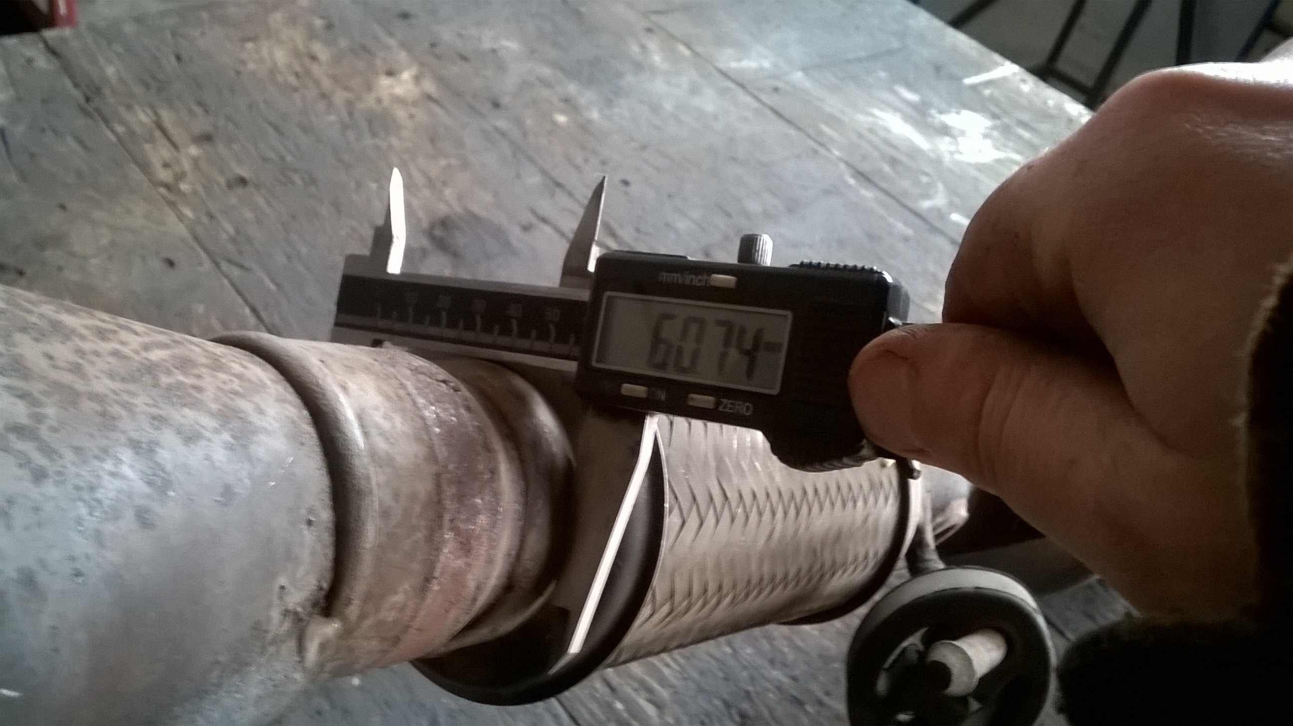

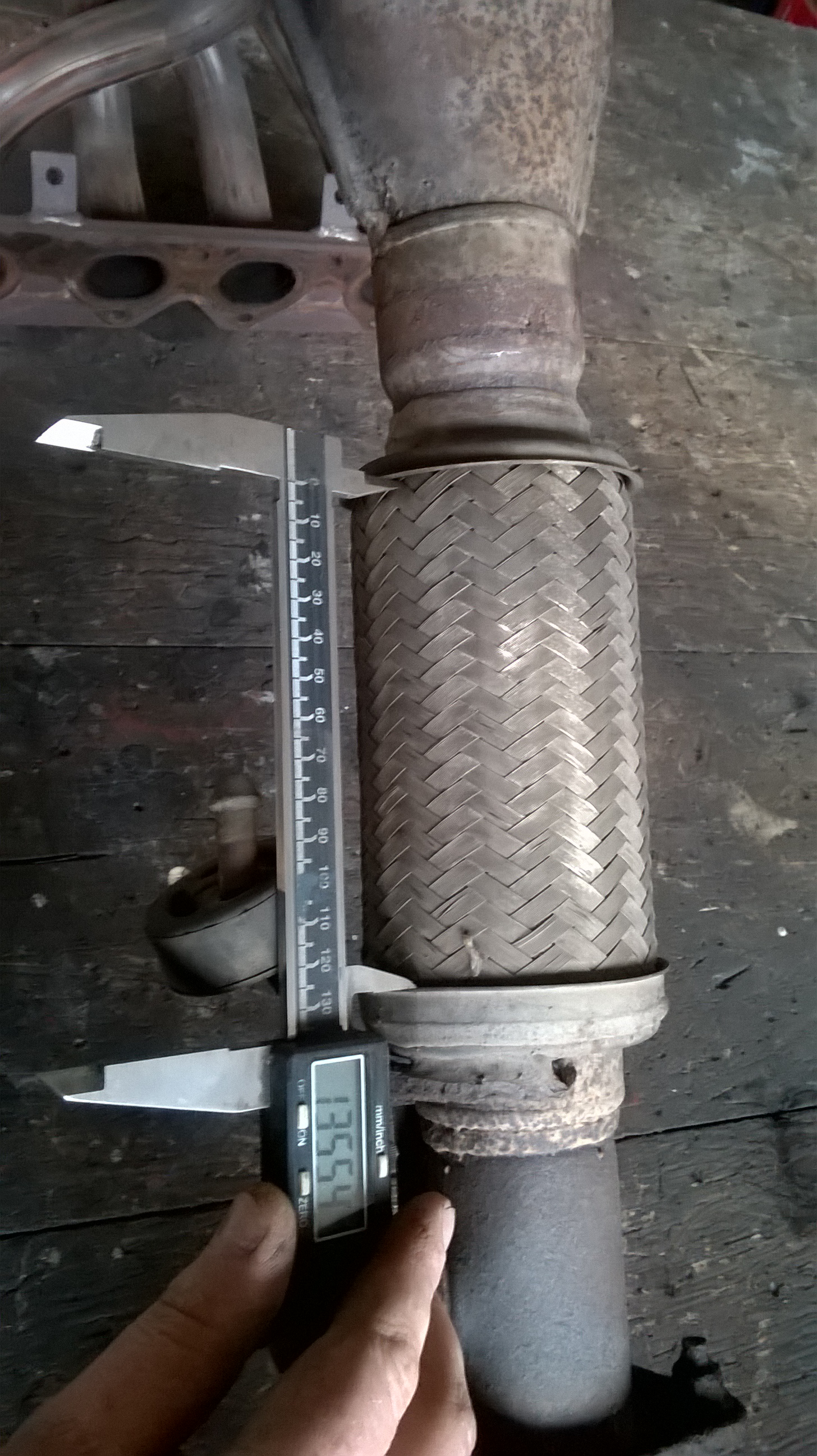

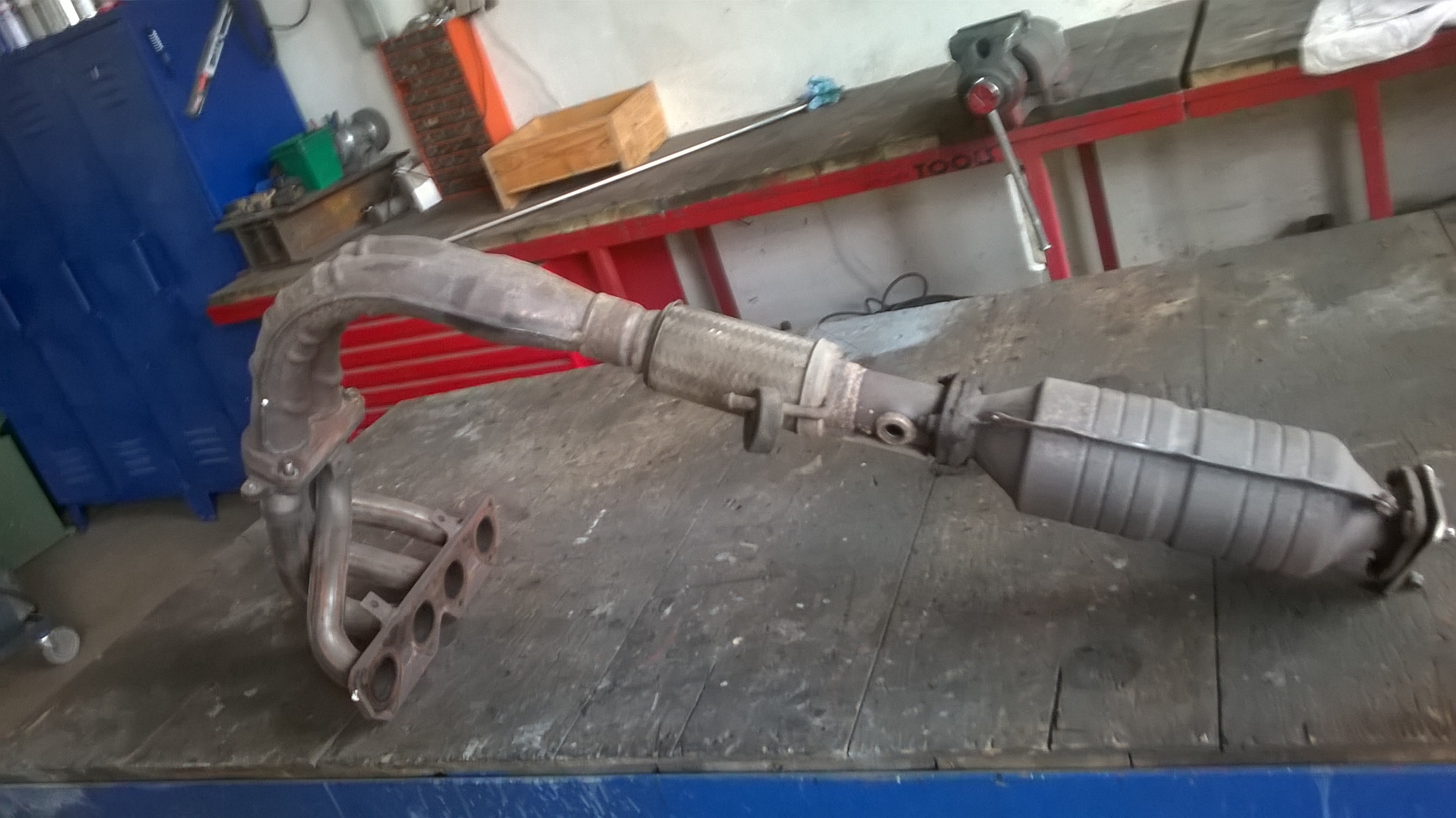

Zdravím preludáře jaké jsou rozměry vlnovce na svodech H22A5 prelude 5g bohužel nemám přístup jak to změřit Smutný díky.

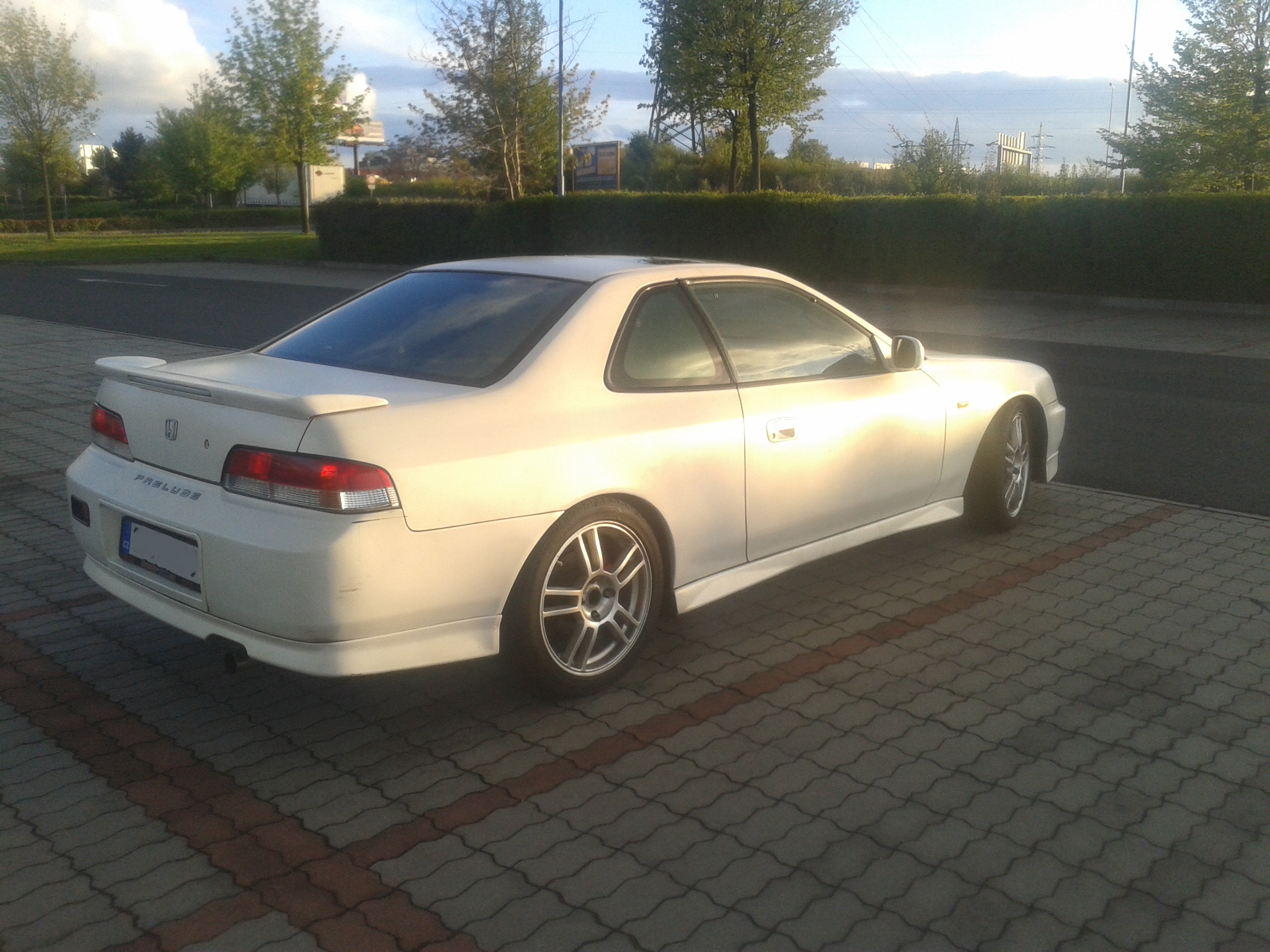

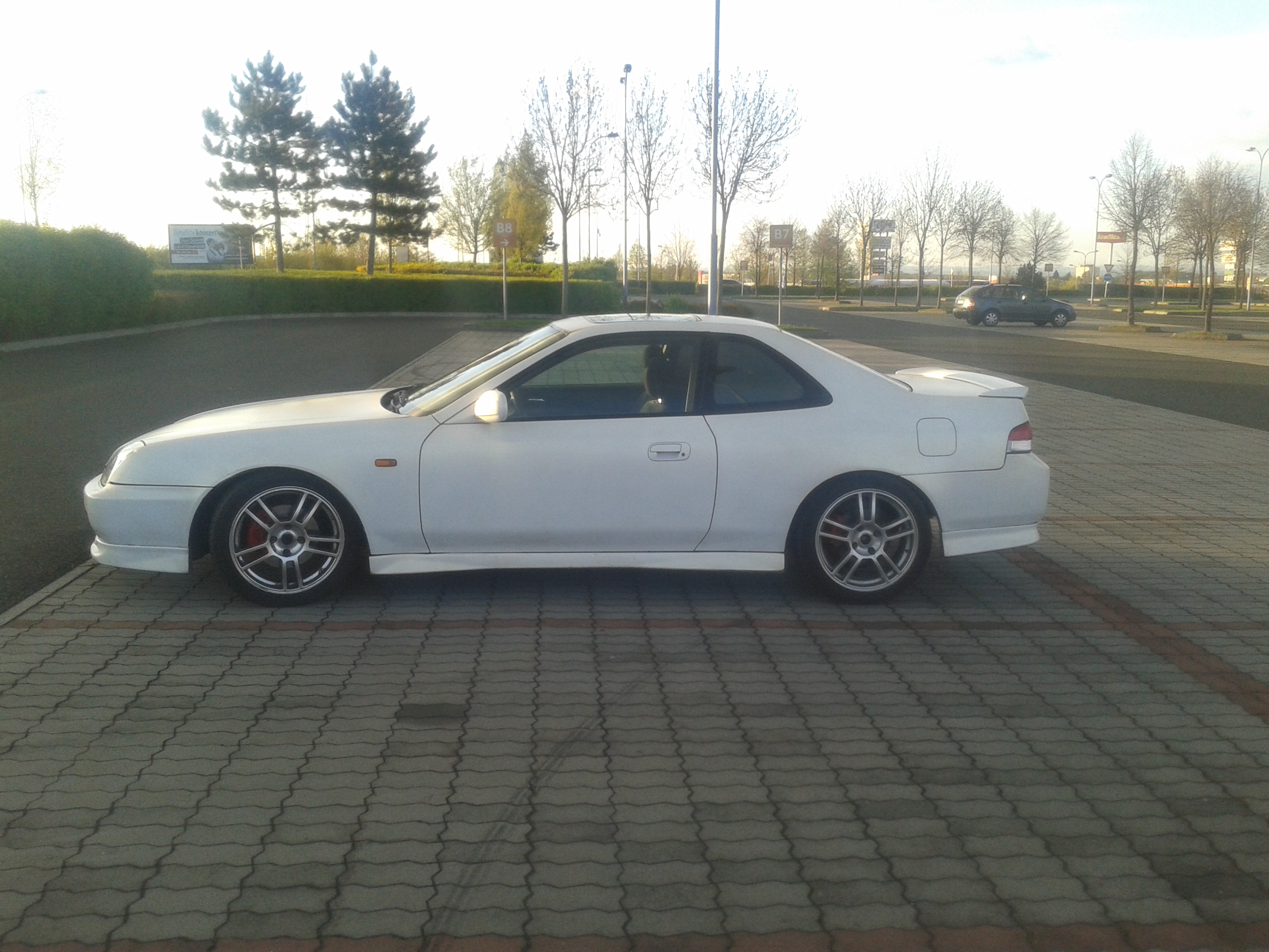

Ahoj, prosím pěkně, nemá tu někdo sníženou Preludku 5. generace pružinami (35-45 mm) na 17" kolech? Pokud ano, byl by mi schopen poslat fotku? Děkuji moc je to dobrý

PříspěvekZaslal: 14.4.2016 , 20:08   Citovat
bazinga napsal:
zejtra ti to oměřim, svody mám v práci

PříspěvekZaslal: 20.4.2016 , 9:11   Citovat
Reg napsal:
mel by jsi ten rozměr diky.

PříspěvekZaslal: 23.4.2016 , 20:56   Citovat
bazinga napsal:
jej promiň úplně jsem zapoměl
WP_20160415_13_33_25_Pro.jpg, 1.16 MB
WP_20160415_13_33_10_Pro.jpg, 1.15 MB
WP_20160415_13_32_43_Pro.jpg, 1.26 MB
WP_20160415_13_32_31_Pro.jpg, 1.18 MB
WP_20160415_13_32_10_Pro.jpg, 1.32 MB
WP_20160415_13_30_24_Pro.jpg, 1.42 MB

PříspěvekZaslal: 26.4.2016 , 0:18   Citovat
_DoDo_ - Díky. Já jen, že jsem se díval podle čísel dílů, a jsou různá. Tak mě napadlo v čem je rozdíl. Asi to bude timpádem z odolnějšího matroše? I když je to jedno, hlavně, že to pasuje ; )
Dalude - Tady je pár fotek 17" na snížené P5G. Je to Eibach Pro Kit (-30/-30mm). Kola 7.0/R17 na gumách 215/45/17. Předek je ok, na zadku jsem musel zahnout dovnitř lemy. Takže doporučuju při snížení větší ET. Ideál asi bude něco kolem 42-45.
8ljS4DKPKBI.jpg, 188.36 kB
qqoL9aH-rCI.jpg, 171.44 kB

PříspěvekZaslal: 27.4.2016 , 21:28   Citovat
Podle mě je lepší zvolit spíš pneu 215/40 protože co se týče průměru je podobnější sériovýmu 205/50 a možná nebude brát o lemy
Příspěvky: 141 1998 Prelude VTi
Erzo je teď offline  Erzo
PříspěvekZaslal: 27.4.2016 , 21:37   Citovat
215/40/17 by tam měli být standartně. Myslím, že se dávali na verzi Motegi. Dával jsem tam 215/45/17, protože jednak ty kola IMO vypadají lépe, protože jsou o něco větší + guma je o něco širší, tudíž je to i o něco měkčí. Co takhle vím, tak takhle velikost se volí velmi často. Viděl jsem i 225/45/17. To už je moc, ale při sériovém podvozku žádný problém.
Příspěvky: 52

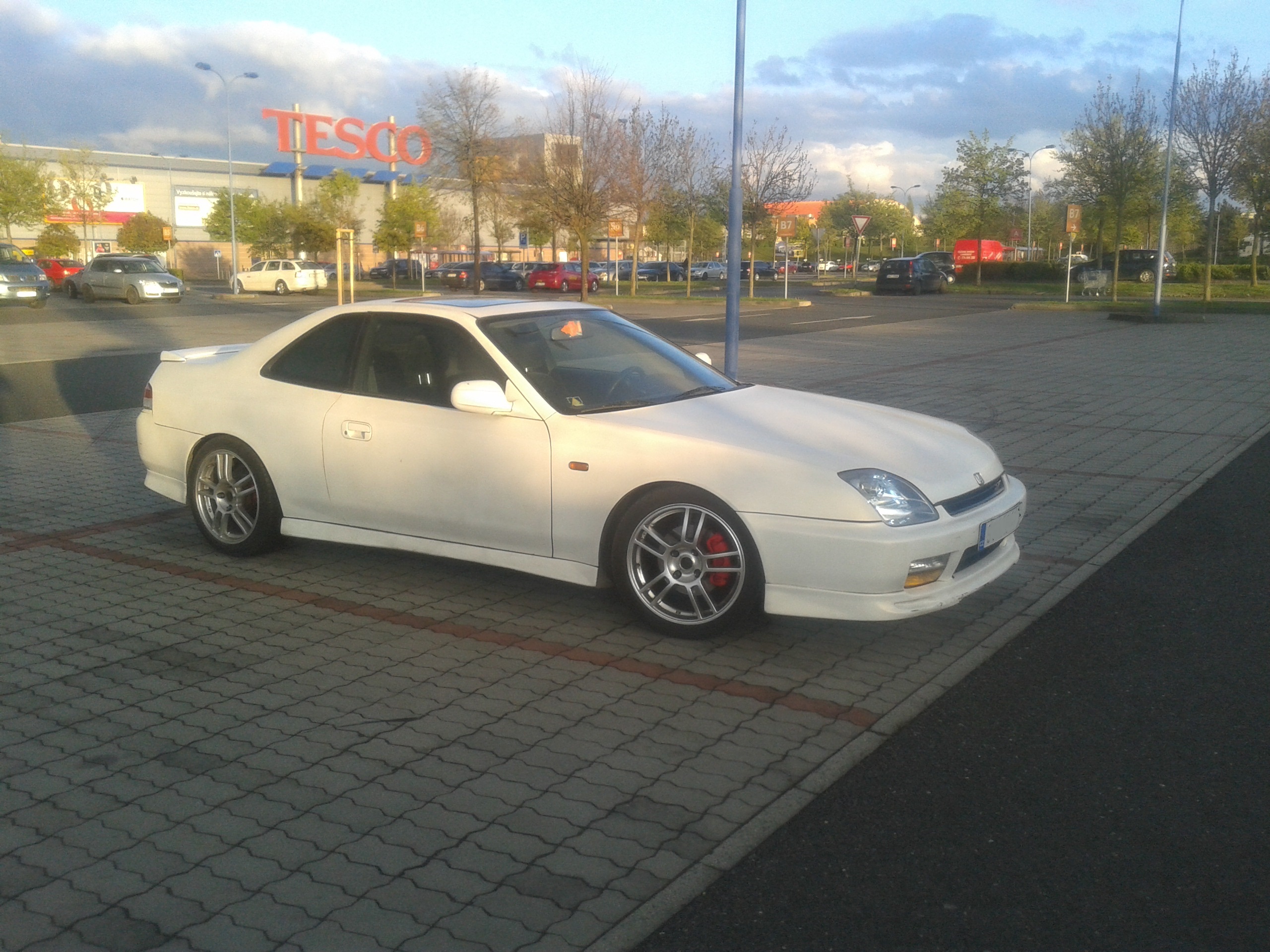

PříspěvekZaslal: 27.4.2016 , 21:45   Citovat
Dodatečně..
IMG_20160426_193552.jpg, 1.06 MB
IMG_20160426_193447.jpg, 989.84 kB
IMG_20160426_193621.jpg, 1.13 MB

PříspěvekZaslal: 27.4.2016 , 23:03   Citovat
Krásný to máš, taky bych to chtěl takhle nízko Úsměv je to dobrý
Dalude je teď offline  Dalude
PříspěvekZaslal: 28.4.2016 , 13:39   Citovat
Erzo: A to máš opravdu jen o 3 centimetry na originálních tlumičích? Chtěl jsem snížit zhruba o 5-6 cm, ale tady koukám, že i 3 je pomalu na hraně.
Příspěvky: 192 1998 Prelude
PříspěvekZaslal: 28.4.2016 , 22:26   Citovat
Díky Mrk
Pokud věřit výrobci, tak u Eibach Pro Kit je snížení opravdu -30/-30mm. Svou roli taky hraje průměr kola právě (myslím tím komplet kolo - disk s gumou). Pokud by guma byla 215/40, a ne 215/45 jak to mám já, tak je mezera mezi kolem a prahem větší.
