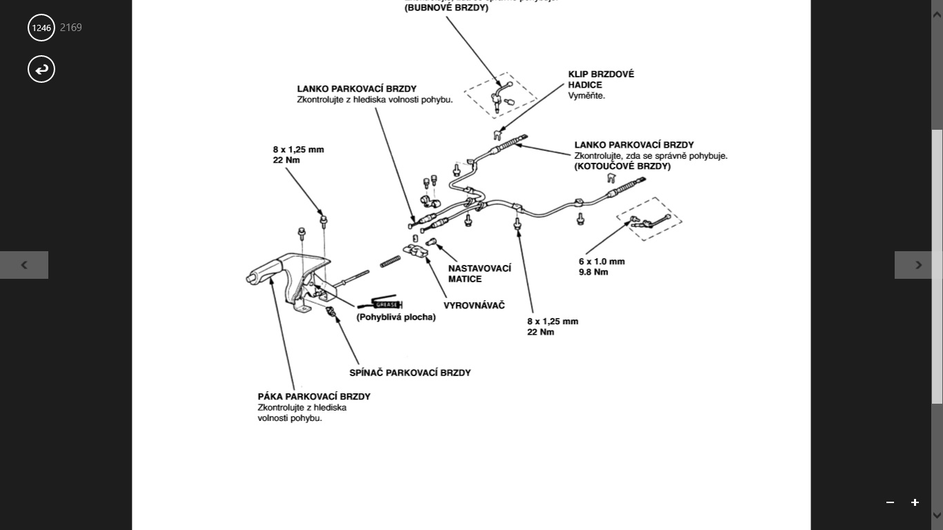

chalejkum je teď offline  chalejkum
PříspěvekZaslal: 16.7.2016 , 9:38   Citovat
diky piskote...taky jsem potreboval dostelovat rucku...ale u mne stelovani rucky cez otvor pro popelnik neni nic moc a odsrubovat 3 sroubky /jeden u rucky v tom kastliku pro drobne a dva na boku/ bylo stejne zapotrebi Úsměv...
...jinak dotaz ohledne rucky jakym spusobem se nastavuje kdy ma zabirat pripadne nejaka ocna kontrola ze je to gut nastavene...pac ja jsem mmel ten drzacek na kterem jsou uchyceni oba lanovody uplne na zemi a timpadem mi zustavala svitit rucka i kdyz byla spustena...tak jsem to pritahnul tak aby ten drzak byl v luftu...a jeste zajimavost lanovody nebyli stejne dlouhe je to normalne?...
...hele kluci a menil nekdo z vas horni ulozeni tlumice...to co je na kastli? Úsměv...

Kendik je teď offline  Kendik

Lanovody nejsou stejne dlouhe OK

piskot je teď offline  piskot
PříspěvekZaslal: 16.7.2016 , 12:28   Citovat
To, že to vahadýlko se zakončením lanovodů je třeba kousek našikmo, není způsobeno tím, že by lanovody byly nestejně dlouhé.
Je to způsobeno nestejnoměrným opotřebením kotoučů a destiček na každém kole. právě pro to je tam to vahadýlko, aby se to vyrovnalo. Takže pokud po zatažení ruční brzdy je vahadýlko na šikmo signalizuje to nestejnoměrný stav (opotřebení např.) brzd.
Acco má jen jednu štelovací matici (a asi i většina aut), např. u Š120 má každý lanovod matici svoji.
Nastavení zdvihu páky ruční brzdy kdekdo doporučuje jinak, dva, tři čtyři zuby třeba. Asi je to jedno.
Příspěvky: 3048 1999 Accord
PříspěvekZaslal: 17.7.2016 , 12:47   Citovat
piskote...a jses si tim jisty? pac ja mam brzdy po vymenne a vahadylko je hodne zesikma pac jeden lanovod je asi tak o 2-3cm delsi...nejenom lanko ale i komplet bowden...
PříspěvekZaslal: 17.7.2016 , 13:50   Citovat
Me menil mechanik oba lanovody a rikal, ze je kazdy jinak dlouhy.
PříspěvekZaslal: 17.7.2016 , 16:35   Citovat
Za mě to nemá logiku, aby byly různě dlouhé, ale rád se nechám přesvědčit, že to tak je.
PříspěvekZaslal: 17.7.2016 , 17:24   Citovat
Podle manualu se zdaji byt oba lanka stejna, tak nevim co tim mechanik myslel.

sunnx je teď offline  sunnx
PříspěvekZaslal: 18.7.2016 , 9:57   Citovat
Podle me jsou stejný jen maj obracene udelane ty uchyty. menil sem je pred dvema lety a byly totožné. Mám právě nové lanovody i tremeny po komplet repasu a tim sroubem pod plastem mezi sedackama to mam sestelované na 3 zuby ale nemá to brzdnej ucinek ze by si tim treba utrhl zadek. jednou sem se podioval nad videem nekoho z klubu na fb jak na snehu s accem hazi boky na rucku prave kuli tomu ze me tak rucka rozhodne takhle nezabere. Byla tam pak diskuse ze na tom trmenu by si to mel nejak vynulovat do nejaky pohohy.jakože nastavis ten vnitrni mechanismus aby byl uz takřka na zabrzdeno a to raminko pak presadis aby mohlo brat jako od zacatku. Na to se ptam jestli jste to nedelal nekdo. protože nahore u paky to uz je tak jen na dopnutí a dostelovani.
