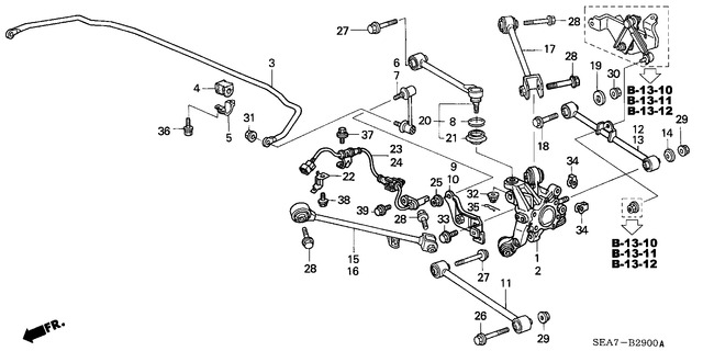

Dale mi bylo doporučeno vyměnit vsechny silenty predni a zadni rameno(je to zarezle a nejde udelat geometrie) kde koupit? Nekdo nejaky tip krom oem? Diky
Predné silenty: V CZ si kúpiš OEM za 20 eur/kus.
Zadné ramená: Keď som pred časom hľadal ramená na sedana, tak som našiel iba jedno blue print a stálo pomaly to čo OEM.
A je ich tam 5 rôznych druhov :/
Bojím sa že zadné ramená nezoženieš v druhovýrobe. Niekto z hondacc riešil nastaviteľné ramená ale tie stáli to čo OEM...
Viac o podvozku TU

markos napsal:
Viac o podvozku TU
Ja uz na vase stránky koukal. Kde seženu ty silenty origo? Mam skocit do hondy nebo si to mam objednat z lingshondaparts.com? A to rameno potrebuju jedno, melo by to byt to uplne vzadu, podle obrazku dil 15 nebo 11?
Příspěvky: 343 2005 Accord
markos je teď offline  markos
PříspěvekZaslal: 22.9.2016 , 10:28   Citovat
NA SLovensku pýtajú myslím že okolo 30-40 euro, ale pre istotu si to nechaj naceniť. 500 kč mi ponúkli v Honda Liberc alebo v Honde v Prahe. Netuším, prečo musia byť zas všetky diely pre Hondu na SK drahšie ako v CZ, zas sa ukazujeme jak nenažranci zmatenej
Neviem ktoré rameno potrebuješ, to by ti predsa bohol povedať tvoj mechanik...

MAREKB napsal:
Silenty spodních ramenou - Honda Příbram za 409,-/ks. Je jich tam celkem 8.
Příspěvky: 1633
PříspěvekZaslal: 25.9.2016 , 15:07   Citovat
Střelec napsal:
Nie 6?

markos napsal:
Nie 6?
jj je jich tam šest,a celkem to vychazi na zhriba 500 kc jeden - v H Liberec me to i s praci a geometrii stalo nejakech 4800 se slevou

markos napsal:
Nie 6?
Taky jsem původně myslel 6, ale Honda Příbram napsala 8, tak nevím? Tak to koukám!
