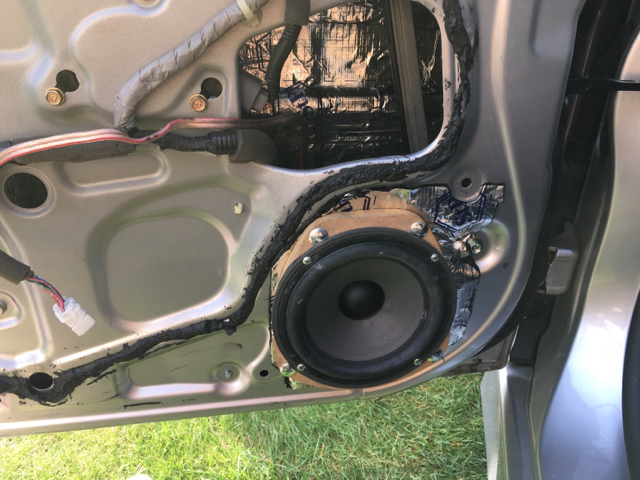

Neviem ako to má A8G ale do A7G pomerne dobre sadol rámik pre Civic, stačilo ho trošku obrúsiť po stranách, práca asi na 10 min. . O rozdiele zvuku nemá cenu hovoriť, ale pravda je že to kŕmim zosíkom
f82c1417a2fbb0130cbe11d82da44f2b.jpg, 424.79 kB
8b3c5472dc2be9b059d1b989d485c041.jpg, 493.05 kB
56cc7f42266a9f36933d3e1f92785a14.jpg, 373.97 kB

PříspěvekZaslal: 20.11.2017 , 19:39   Citovat
Výměna repro už se tady řešila. Jak píše soblus, vícekrát... Já osobně se na to taky chystám ale nestíhám se ani vyčůrat, natož tak ještě měnit repro v autě. Je mi to docela líto. Ještě teď nemám funkční naklápění xenonů po výměně výbojek. Chjo... prostě nemám vubec čas něco řešit. Z práce do práce. Dnes jsem byl na STK a tam seřízení nefungovalo. Na vlastní oči jsem viděl, jak na obou stranách točí s tím seřízením ale nijak se to nezvedalo. Obě strany se jakoby protáčeli. Takže teď znovu rozdělám předek a budu doufat, že je jen někde vypadený kabel, nebo tak něco. Protože ty kabely tam jsou dva a jeden je tak titěrný a špatně se tam strká, že jsem si hned říkal jestli to bude ok ...
Nicméně k reprákům: Prý je nejlepší vydlabat to origo a do toho zasadit nový. Sám to tak asi chci udělat.
Jinak mě osobně naprosto basy vyhovují. Výškáče jsou NESKUTEČNĚ ostré a kolíkrát mě úplně řežou do uší, takže ty bych určitě vyměnil a samozřejmě to chrčící repro ve dveřích je nutnost...
Tolik za mě...

Jen na rychlo k těm výškám - zkus si na Faderu pustit víc zadek a tím pádem ubrat předek a vyzkoušet si sednout dopředu/dozadu a najít optimální vyvážení, mě se osvědčilo R3 až R4, takhle jsem to vychytal i u Legenda Ka9 = začne to víc Basovat, roztahne se to do prostoru, pac zacnes slyset i zadek a přední výšky přestanou křičet, ale i tak chtějí ubrat - fakt nechápu kdo to v ty Hondě ladí, vždycky když si přečtu nápis PREMIUM SOUND SYSTÉM tak se musím smát Úsměv
Jinak z původních repro jsem si udělal podložky i u C7g kde je stejný systém zachycení akorát menší repro Úsměv
PříspěvekZaslal: 20.11.2017 , 19:54   Citovat
Probos:
Přesně tak, jako podložky se dají použít staré repráky (psal jsem to v nějakém vlákně - odzkoušeno a spokojenost). K zabránění rezonancí je pak dobré styčné plochy podlepit, přece jen, nové repra budou mít hutnější basy.
Tenhle týpek to dělá na koleně, já to víc "začistil"

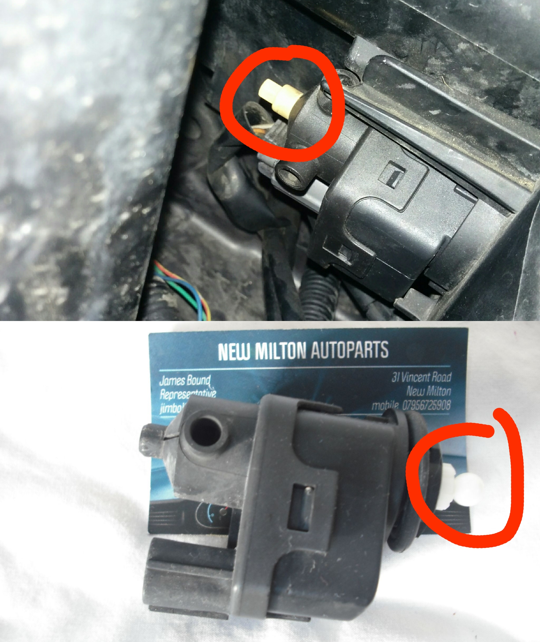

Chlape to čo popisuješ, je divné. Pošli mi prosím Ťa fotku tých motorčekov, to je 10 sekúnd práce. PRETOŽE, nezávisle na tom či funguje elektrika v aute, manuálne nastavenie výšky sa robí naplno mechanicky, takže z toho elektriku môžeš rovno vynechať.
NO a jediné čo sa ti mohlo stať, je že by ti nejakým MEGAZÁZRAKOM vypadli tie osky čo trčia z motorčeka, tie sú zacvaknuté v protikuse čo je umiestnený na svetle. Lenže obe? Je to tam dosť napevno, osvedčený systém, a vyrvať to je fakt problém.
Nechcem z teba robiť laika a pod, ale zažil som už to, že jeden známi dostal radu ako nastaviť svetlá, že má otáčať tie záslepky čo sú na tej plastovej lište hore. Mna skoro posadilo keď som to počul.
Ak by ti náhodou tie osky vypadli, tak oprava nie je nič zložité, stačí dať von motorček, nastaviť osky aby boli čo najviac vysunuté skrutkovačom, potom to tam nacvakneš späť a pekne to dáš do požadovanej výšky Úsměv

Je jedno že máš svetlá v núdzovom režime, pretože s mechanickým nastavením to nič nemá.
Toto by mal byť ten motorček. Do diery je nutné zasunúť krížový skrutkovač, ale pozor, mne tam pasoval z 5 asi jeden, je t o nejaká špecifická veľkosť. Takže keď tam ten borec pchal niečo menšie, tak sa nečudujem že to nešlo.

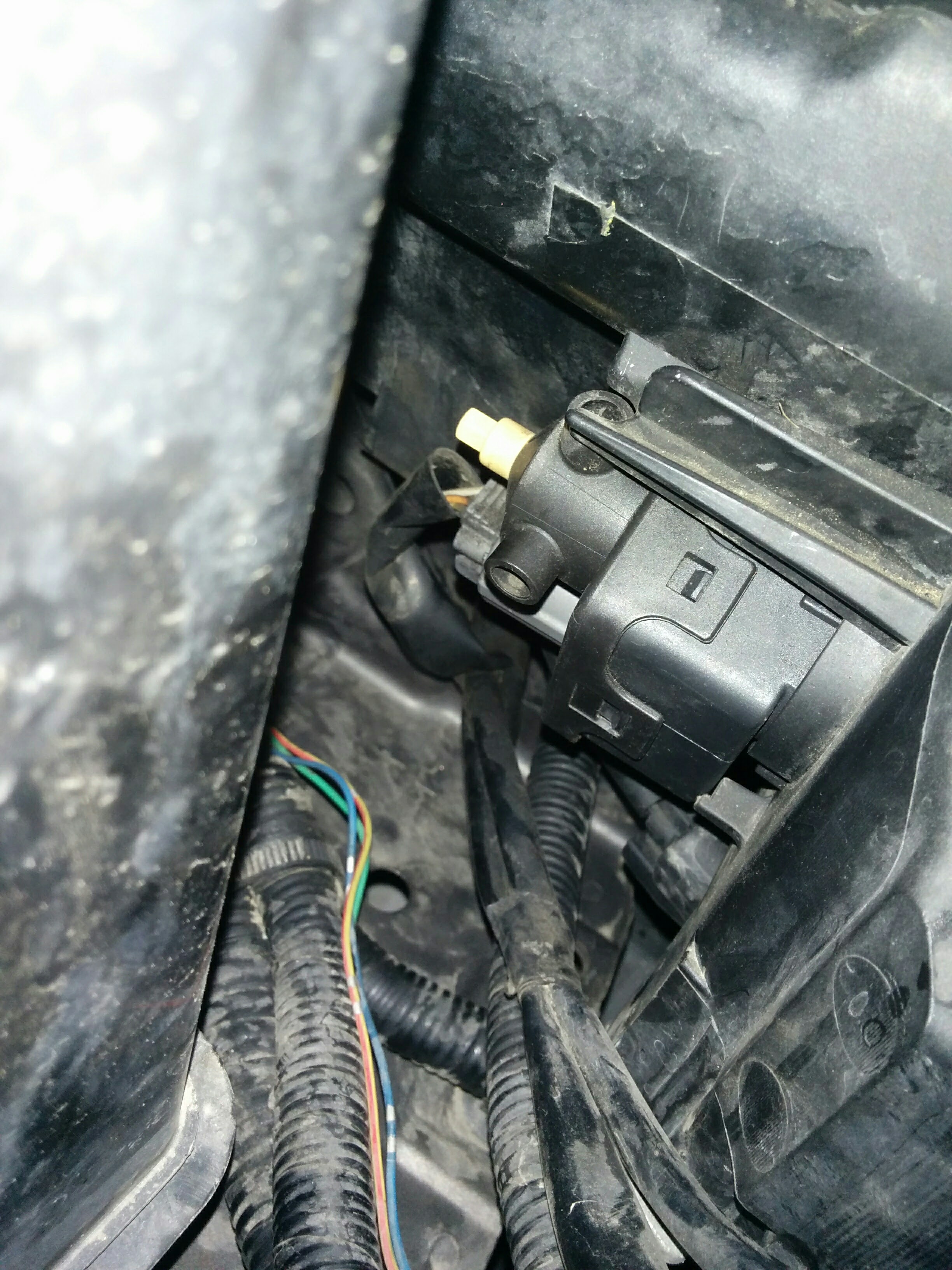

Tak to co mám já, vypadá takhle. Ale ona je jedna v podstatě stejná díra nahoře i na boku. Já jsem s tím nic nezkoušel dělat ale ten chlap zkoušel více druhů šroubováků. Nedíval jsem se, do které díry to strkal ale asi nahoře...

Zkousel jsem několik ruznych sroubovaku a bez vysledku. Vypada to, že to je fakt asi nějake spatne nebo ty packy co maji drzet sroubovak v páce jsou KO. Zrejme se v tom hrabal uz nekdo v minulosti a podělal to. Co s tím ? Mám teda sundat masku, vyklopit svetla a zkusit to nějak jinak? Nebo dají se samostaně nějak ty motorky na štelování vyměnit ? Asi s tím stejne budu muset do servisu...
díval jsem se baterkou a vypadá to, že ty packy jsou fakt "ohoblovane" a není za co by ten sroubovak dokazal tahnout. Nevím, jestli na to neexistuje nějaky figl jak to i tak posunout... Smutný

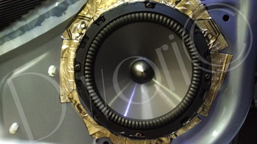

Repro mam taky výměně a super.
IMG_20171021_094056.jpg, 136.38 kB

PříspěvekZaslal: 22.11.2017 , 14:38   Citovat
Ja jsem zatim jen vytlumil predni dvere a chystam se na zadek. Zmena rozhodne probehla vcetne zhutneni basu. Je to sice 7g ale na jaro budu otcovo 8g tlumit taky. Mam vnejsi plech na nej akustickou pěnu a uzavření dveří.
20170910_120257.jpg, 3.65 MB

Tak jsem se naštval a zkusil to znovu. Kdyz za to pořádně zapřu, povedlo se mi jedno svetlo po malych kruckach docela dost zvednout, druhe - řidičovo, zatím moc ne, ale přece jen trochu ano, mám na zdi čáru a vidím, že předtím to bylo pod ní, teď je to nad ní pravé světlo docela o velký kus. Takže to budu muset zřejmě ještě zase stáhnout trošku dolu. Ale jde to fakt blbě.

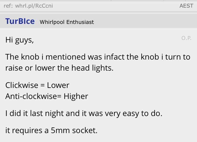

Zde jsem ti zakroužkoval kde můžeš seřídit pokud někdo poškodil to ozubení na šroubovák. A kdyby nešlo lze po demontáži seřídit na té hlavičce co je zahálka za parabolu.
pixlr_20171122212426563.jpg, 1.5 MB
Příspěvky: 797 2005 Accord
Probos je teď offline  Probos
PříspěvekZaslal: 23.11.2017 , 12:56   Citovat
DworiBak napsal:
Tak to je trošku z ruky já jsem že severu.
Tak pánové, moc děkuji za tipy. Koupil jsem 5mm bit a vyzkoušel. Sice jsem to dělal jen rukou protože malá racka co mám mi tam nepasovala kvůli prostoru, takže to šlo hůř prsty otáčet ale nakonec v pohodě. Možná jsem to musel víc protočit kvůli těm špatným zubům co tam jsou původně rozbité od šroubováku (ale to nevím)... Pak to musím ještě zajet seřídit na STK.
