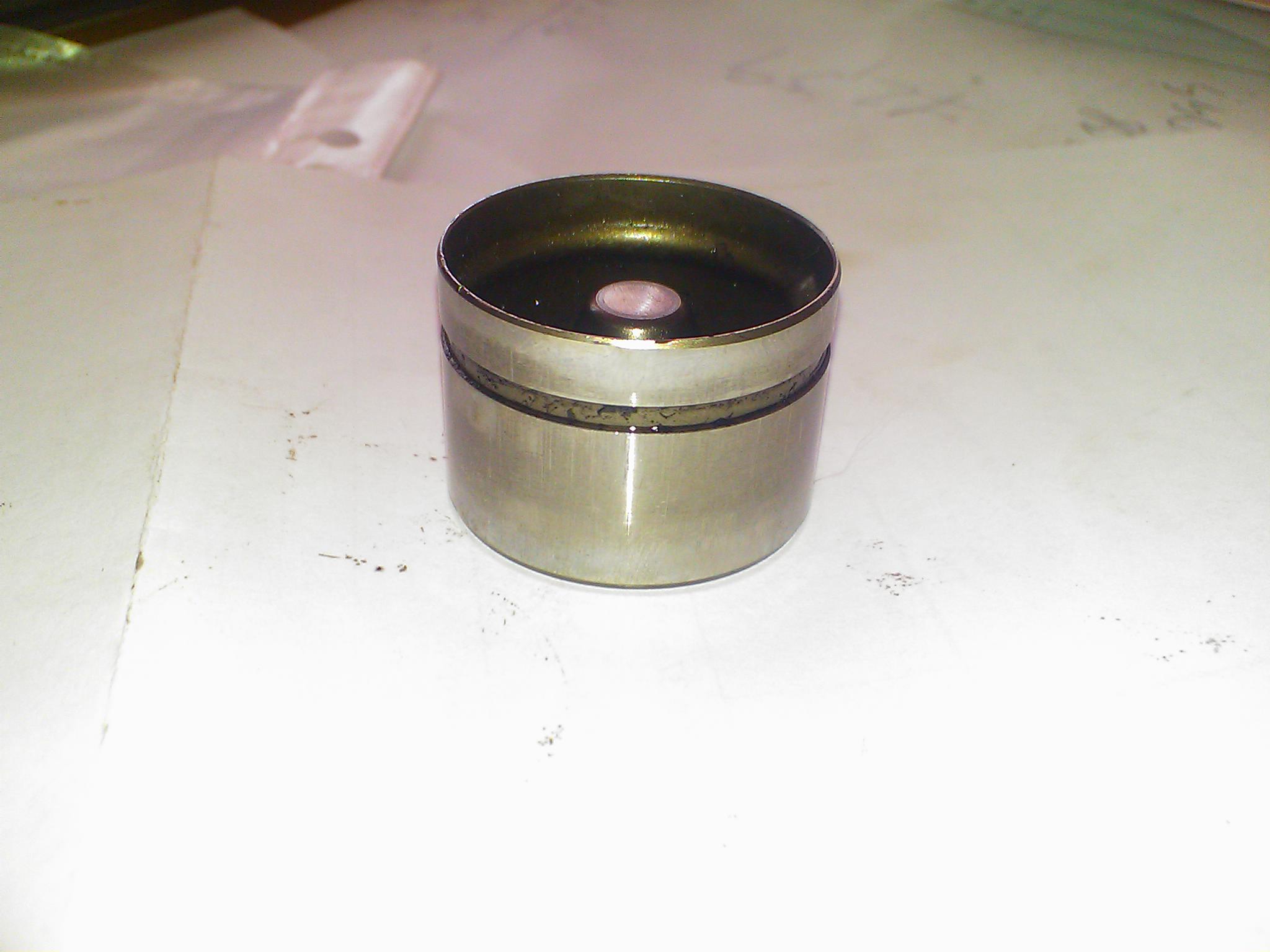

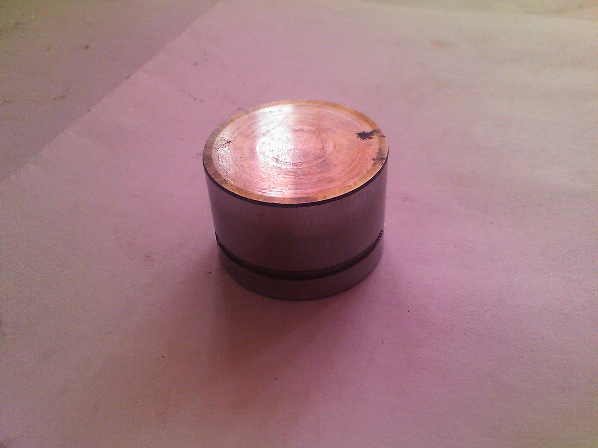

Skoro ste zabudli na chválu motorov pod kapotou Hondy motor 20T2N /ja viem rover/ a tam ten hydroštel vyzerá presne takto!!!!inak zložite ako lopata/tlakový olej vymedzí volu ventila a vačky cez piestik ktorý vidíš na fotke,olej vstupuje kanálikom z boku,spolahlivé dovtedy ,kým sa neopotrebuje/cca 100000km/alebo nešpekuluješ z olejmi/lacnejší/drahší hustejší/redší
