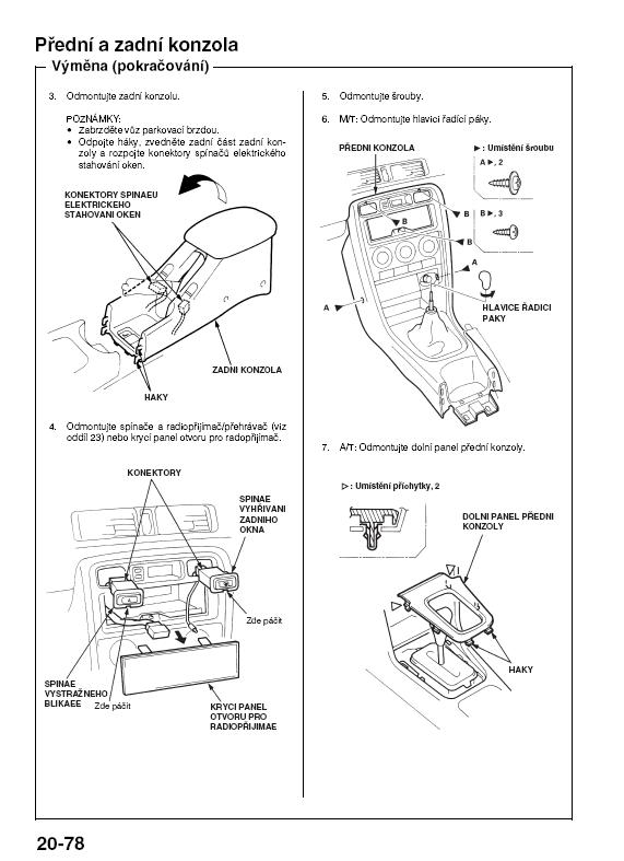

Čau, tenhle problém jsem řešil nedavno, musíš vyndat ty dvě tlačítka vedle hodin (jsou to tušim, vyhřívání zadního okna a výstražné znamení) pod nima jsou šrouby, pak musíš vyndat rádio i s rámečkem, pod ním je další šroub, dál musíš sundat ten plastovej rámeček okolo šaltpáky a pod madlem ruční brzdy je taková záslepka, tak ta musí taky ven, pod ní jsou dva šrouby (šestihrany)+ ty šrouby z boku, jak už jsi zmiňoval a mělo by to bejt volný, já jsem ještě musel sundavat tunel s loketkou, ale mam anglána, tak ty snad nebudeš muset

Podle fotky je to anglán, jinak rámeček kolem řadičky sůndávat nemusíš, jde to i sním aspoň já to tak dělám. Časově to není zas tak náročný, řekl bych že to zvládne každej Úsměv Honda
