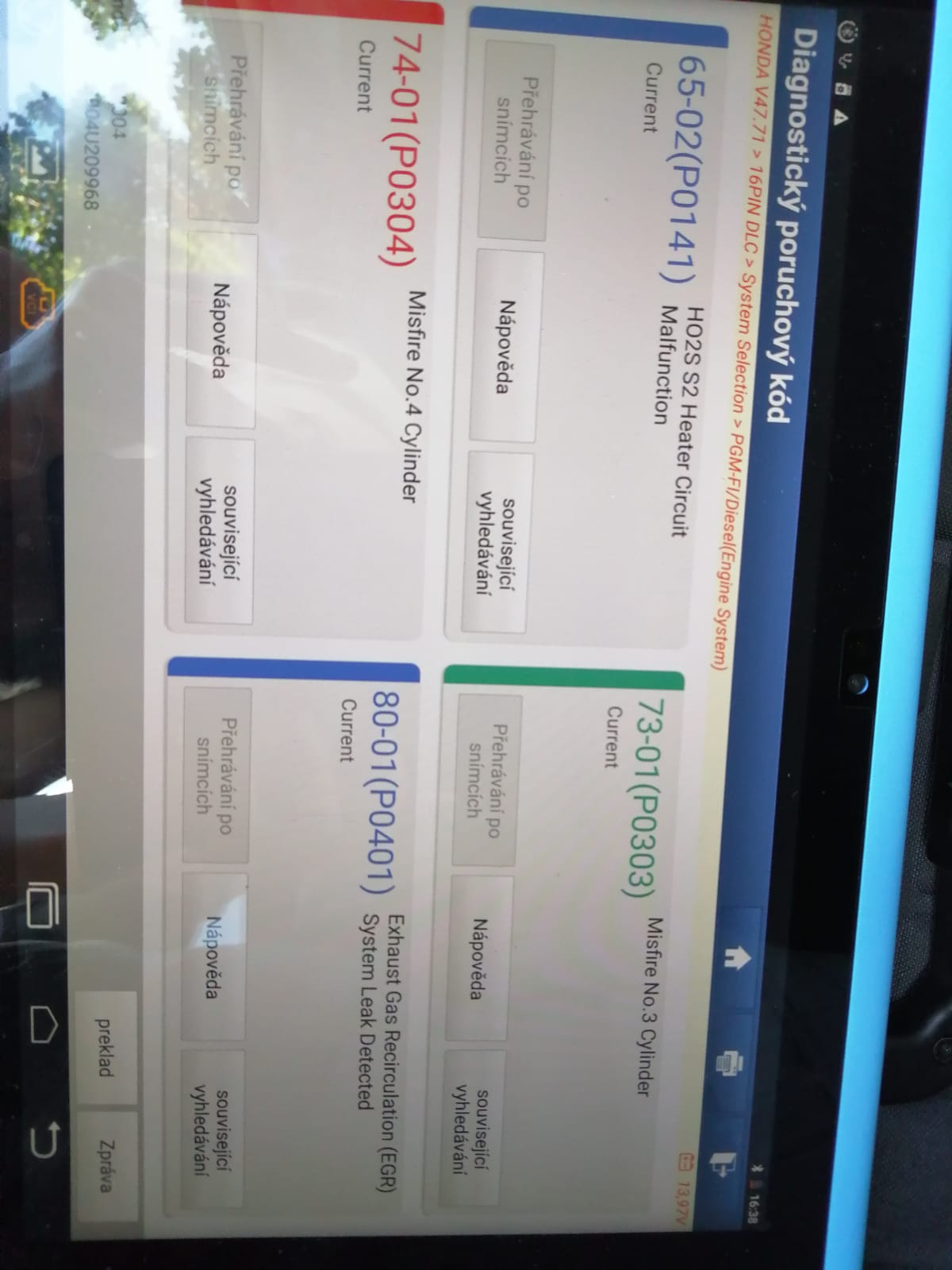

Ahoj,
přikládám scan z diagnostiky a rád bych se zeptal na váš názor zda má smysl uvedené problémy nechat opravit, resp. zda by nevyšlo levněji a jednodušeji vyměnit celej motor (1,6i, 81kW, D16V1)
Podotýkám, že motor poměrně dost žral olej už předtím, než se včera rozsvítila kontrolka motoru, motor jde nepravidelně, vibruje a po přidání plynu černě kouří.
Mimochodem - jde přehodit motor aniž by se vyndávala převodovka?
díky za názor

Koupil bych novou lambdasondu, která stejně bude třeba, nové svíčky a vyčistil EGR. Myslím že se spousta problémů vyřeší sama bez výměny motoru.
Jednodušší je vyndat motor s převodovkou, nejsem si jistý, jestli jde vyndat motor bez převodovky.

Vyčisti EGR myslíš pouze ventil nebo sendat komplet sání vyčistit a vyměnit těsnění?
A ještě dotaz k těm chybám válců (myifire No4 cylinder) - myslíš, že by to mohlo souviset s tím EGR?
děkuju
Příspěvky: 46 H+ body: 0
ninja je teď offline  ninja
Členství: Web
PříspěvekZaslal: 15.9.2021 , 8:45   Citovat
Chybné zápaly můžou souviset jak s EGR, tím spíš s vadnou lambda sondou. Výměnou svíček začni. Stejně jako prehazej mezi sebou zapalovací cívky, jestli se závada přesune na jiný válec.
Začal bych jen sundáním EGR, tím zjistíš, jestli je třeba sundat sání nebo ne. Většinou je to celé ucpané. Ale má to zásadní vliv na spotřebu i výkon.
V neposlední řadě by nebylo od věci seřídit ventily. Taky má vliv na chybné zápaly.
