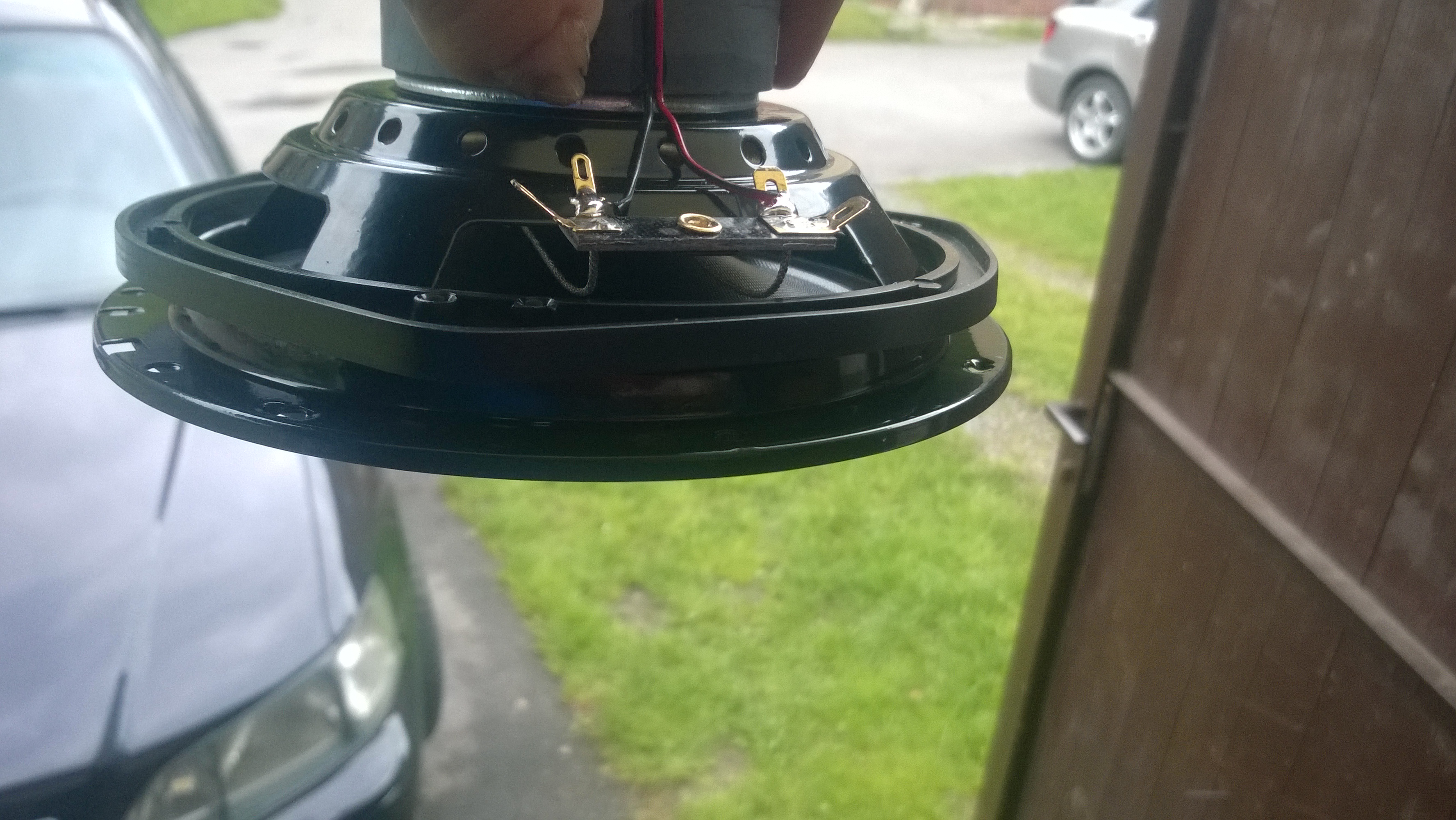

Dotaz na Hifisty. Kvuli vymenen repro v ATR jsem si musel koupit redukce z trojuhelnikove díry na kulatou.
V tom problém není a krasně to sedi, ale byly mi doporučeny repro tudy odkaz
vnitřní průměr redukce je proste mensi jak venkovni prumer osazení toho repra.
Chci se teda zeptat každy vyrobce ma ten venkovni rozměr osazeni jiný a udavá jenom, celkový pruměr? (který je k nicemu) 130mm,160mm,200m atd...
Vnitrni pruměr redukce je 136mm, takže jake koupit kvalitni repro, širokopasmé? Na hloubce nezaleží. Díky.
Nebo jak na internetu poznám v eshopech jaká je montážní díra???????
