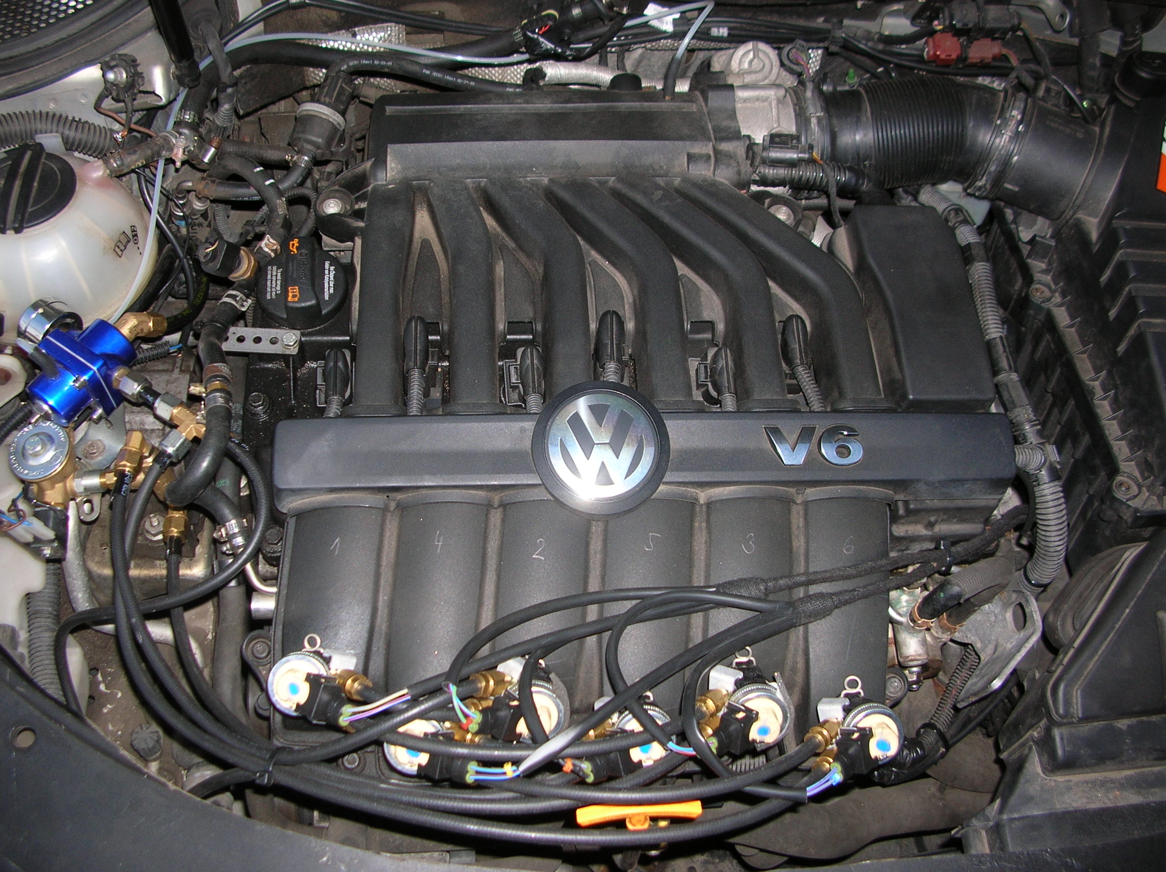

Osobně jsem si přestavěl na Liquid Passat CC 3.6 . Je to FSi, takže tam jsou problémy s tím to přesně seřídit,
je to hodně citlivý. Přepíná to hned po startu, výkon je podobnej jako na benzín, u FSi jsem nárůst žel zatím nezaznamenal. Nevýhoda je, že to žere k plynu každých 100km ještě 3-4 litry benzínu.
Přímovstřikové motory teda zatím na LPG nedoporučuju, ale mám to čiplé na 240kW a je to raketa Mrk

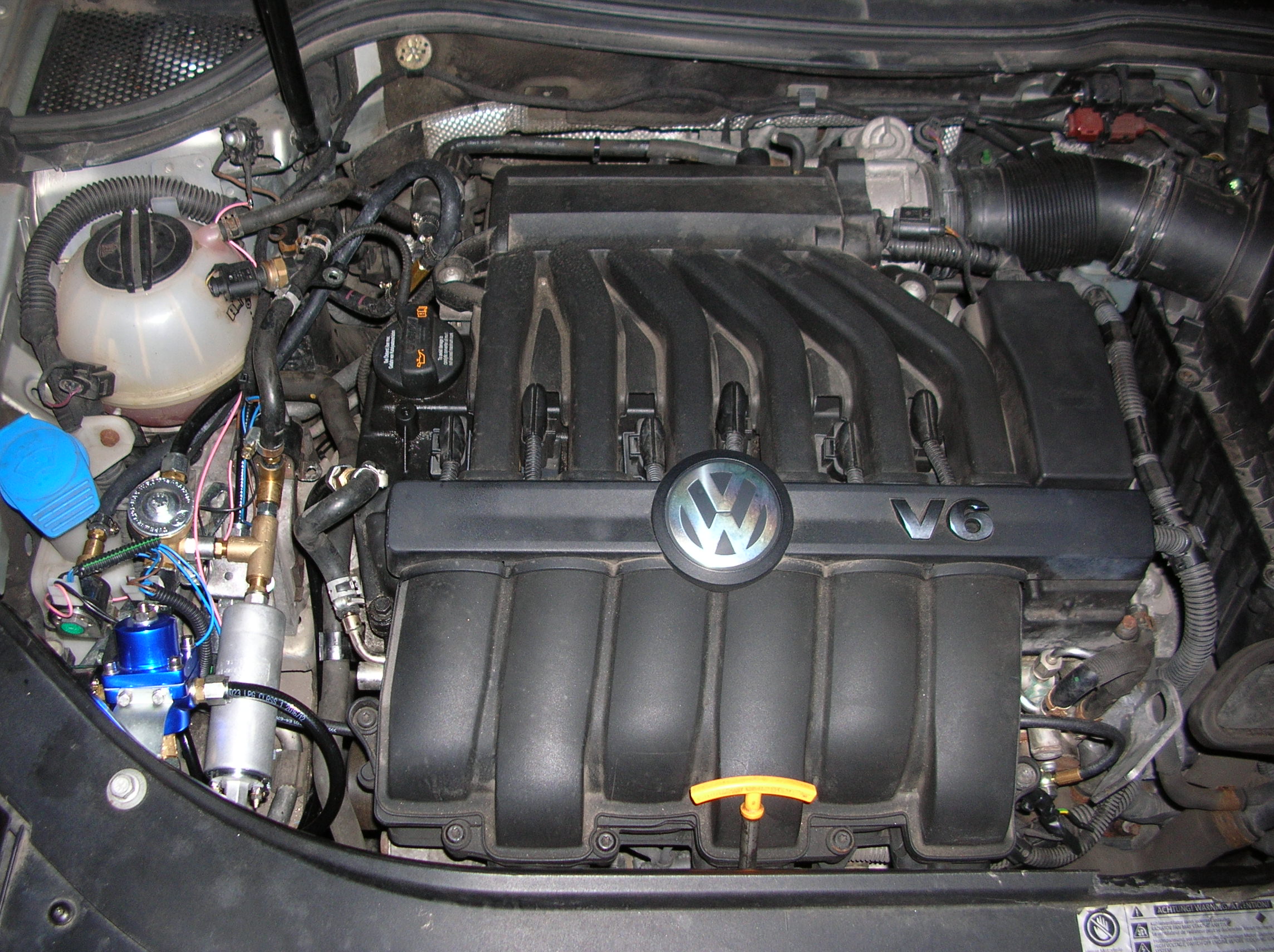

PříspěvekZaslal: 17.7.2017 , 18:23   Citovat
můj první liquid- když jsem to naladil, nestačil jsem se divit jak to lítá Tak to koukám!

Zkoušel jsem to, viz foto. Funguje to, ale ukrmí to tak max. 150kW (při vyšším odběru HPpumpou se sloupec kapalného LPG trhá a vznikají bubliny, které vyvolají zavzdušnění railu. Dalším velkým problémem jsou teplé starty. Vychytané to má jen "liqimax" od Prinse, který to ale nabízí na slabší motory a stojí to fakt ranec.
Zkoušel jsem to ze svých dílů, ujel jsem vždy jen pár desítek km a pak při potřebě vyššího výkonu jsem musel
odvzdušňovat rail, než to chytlo aspoň na benzín. Použil jsem dvě Chápeš! pumpy za sebou v sérii- Walbro GSL 392,
každá normálně stačí na 400kW, tady to neukrmilo dohromady ani 200.
