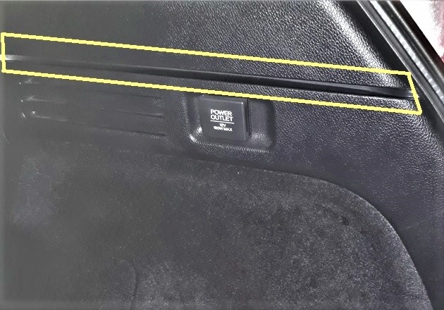

PříspěvekZaslal: 29.12.2021 , 11:40   Citovat
Dobrý den,
napadlo mě, že bych rád nahradil v kufru HRVčka stávající plato z té lehké síťoviny, něčím pevnějším, co by bylo schopné "zaplout" do drážek pro plato. Nevíte, jestli a pokud ano, tak kde by se něco takového dalo sehnat ?
Ta "záclona" mi tak nevyhovuje. To si radši z nějakého materiálu to plato udělám.
Děkuji všem za případné odpovědi na můj dotaz.
Tapír
