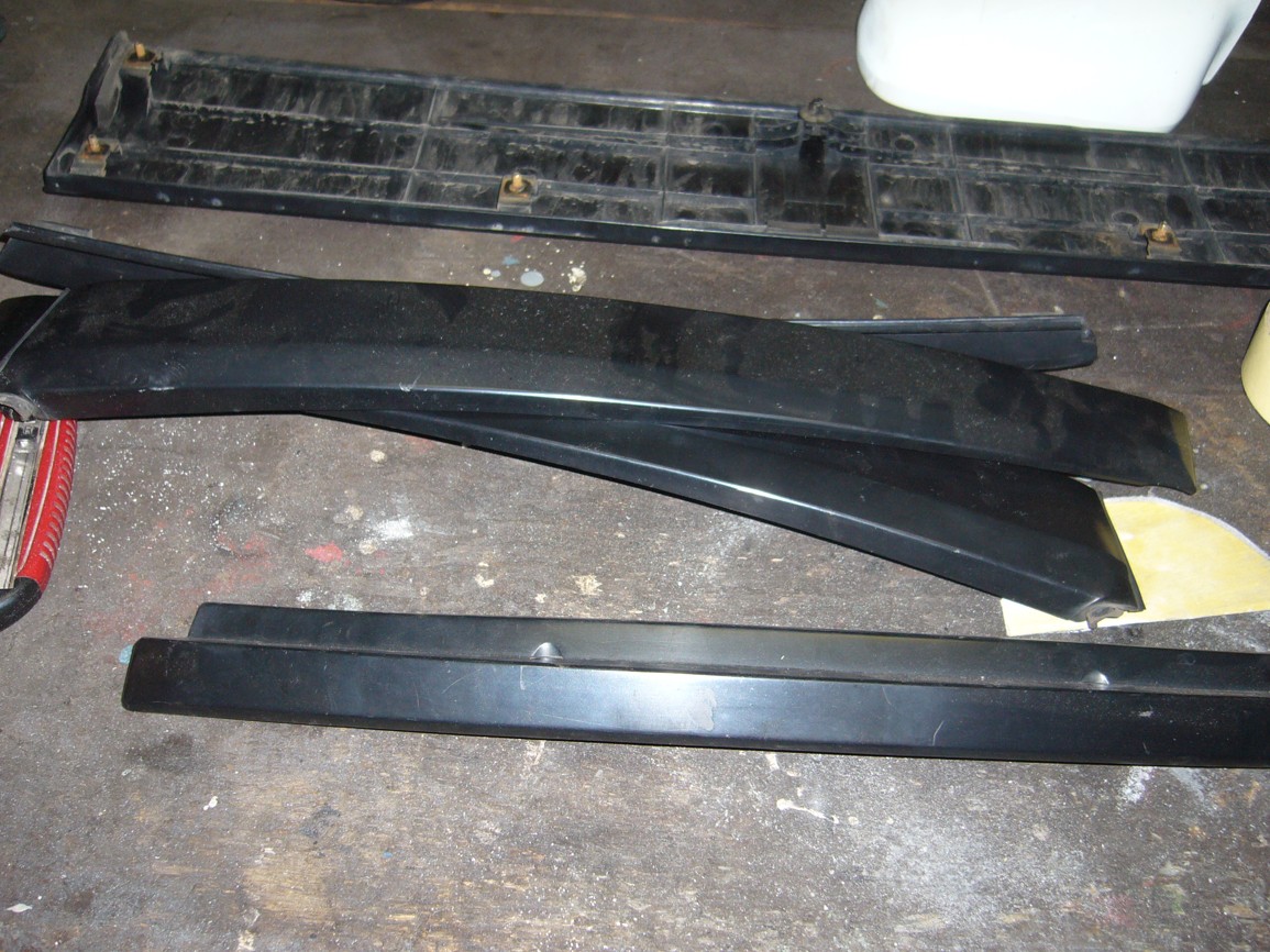

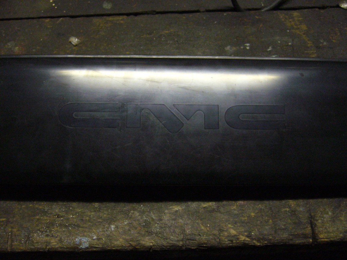

Tak po delší odmlce jsem aspoň polepil Fake carbon jo vím,že to je jen "styling" ale vypadá to podle mýho dobře

pěkný az na ty zrcatka , sou obrovsky na ten karbon

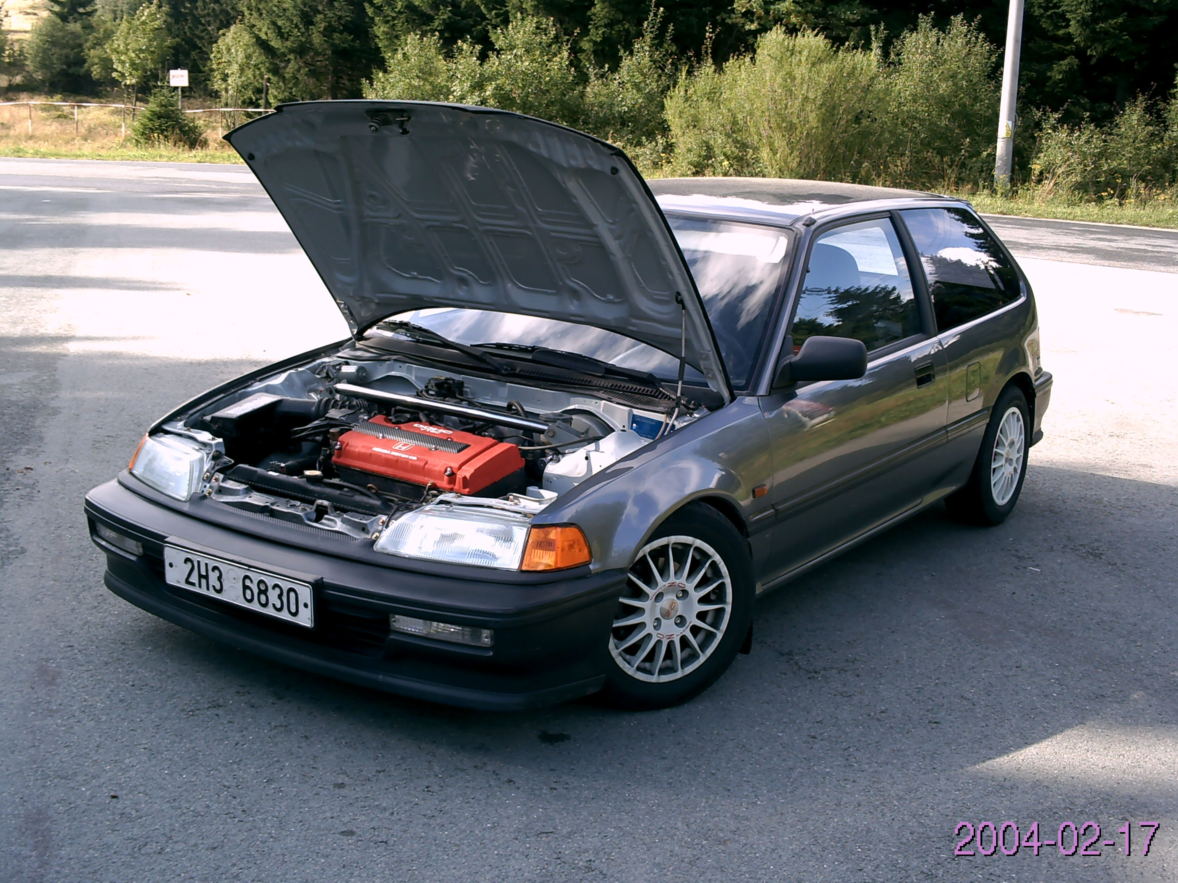

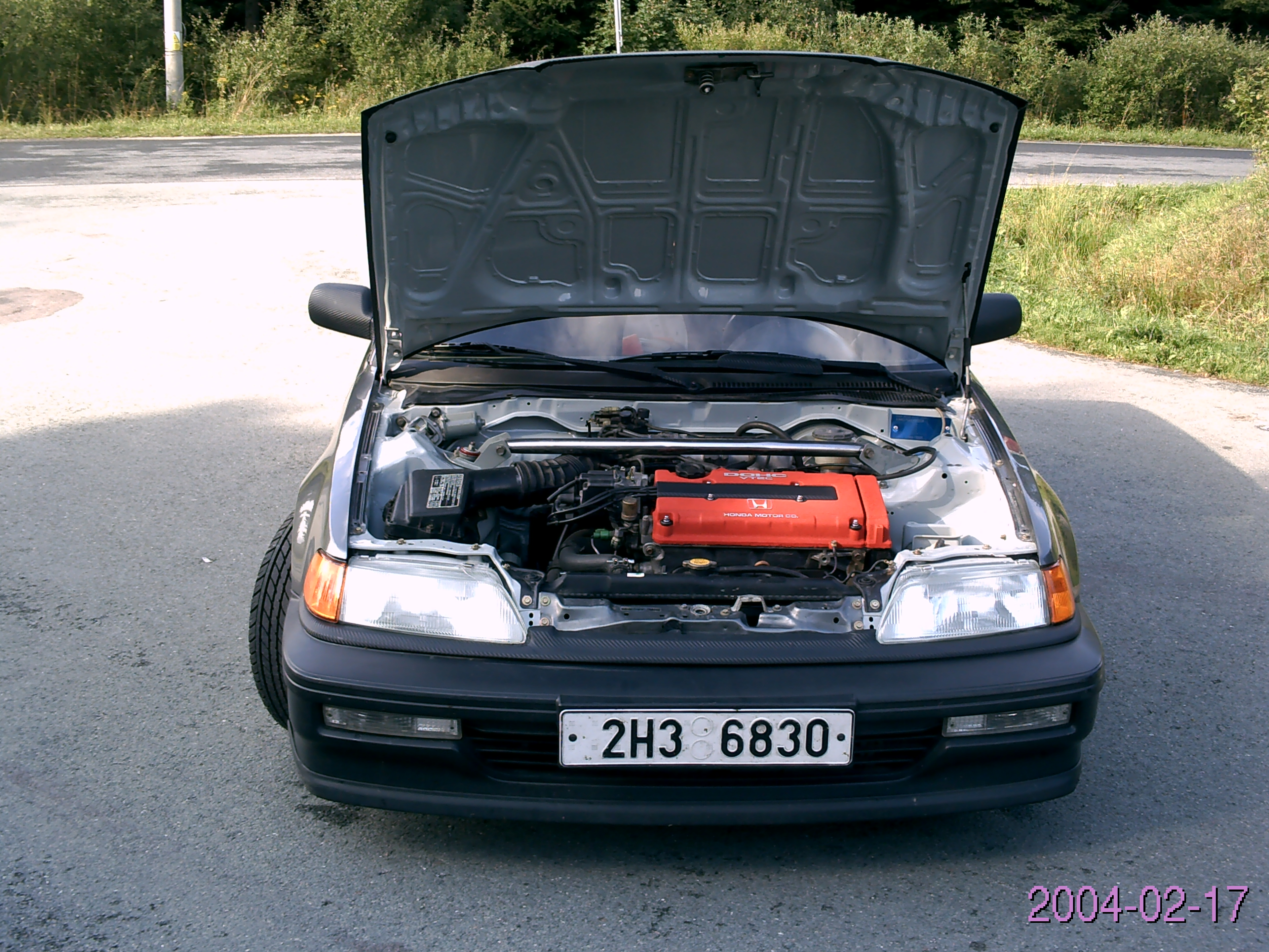

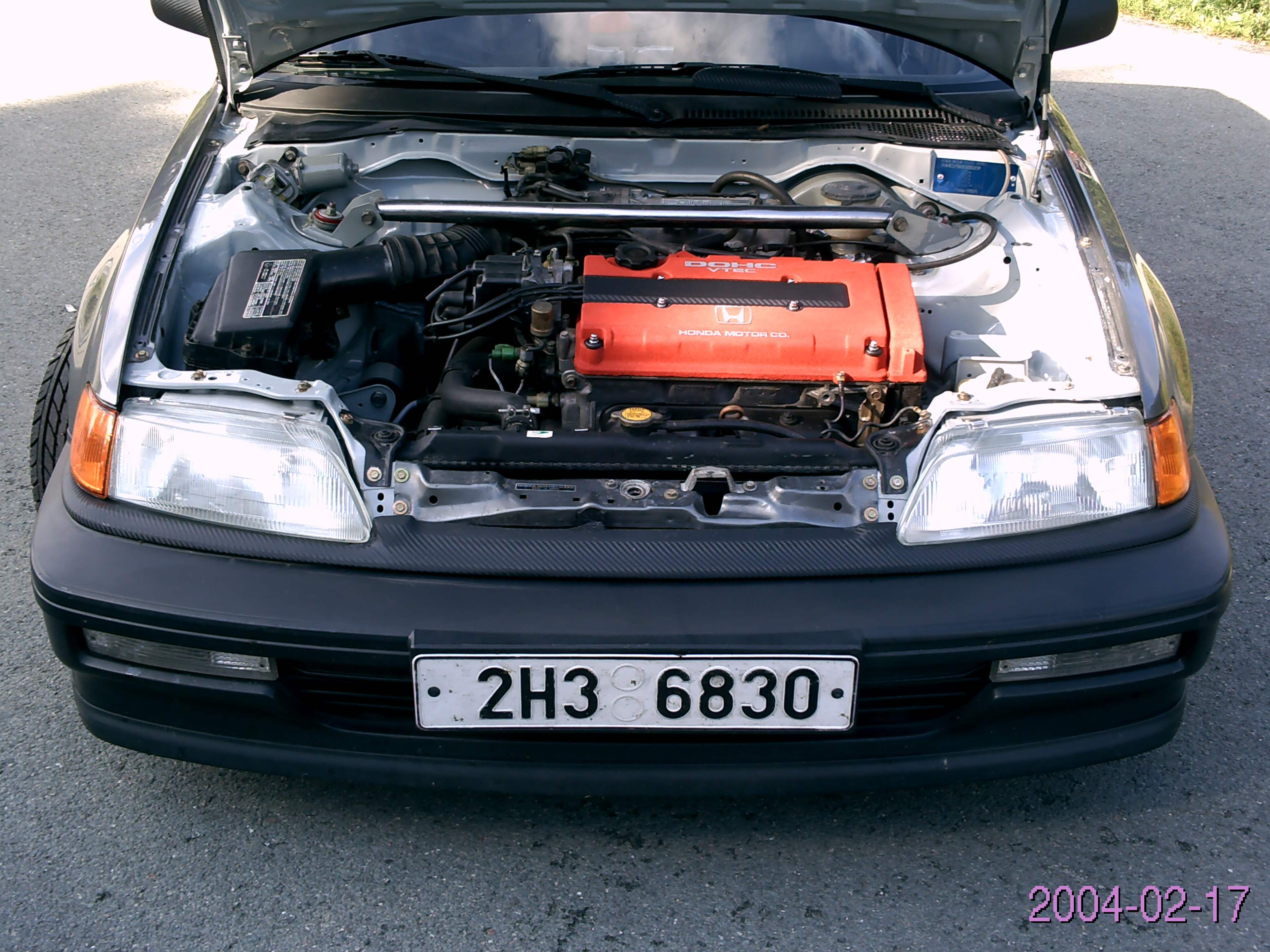

No takže po velmi dlouhý době aktualizace.
Sir je v hromadě po legalní TK a probíhají první jízdní zkoušky a zatím Je to tam. VTEC
Takže pár aktuálních fotek,jinakse furt něco dodělává,dolaďuje ale hlavně už i trochu jezdí

Parádní! Úsměv Co je vše potřeba udělat aby tam to Béčko sedlo? Cool
Příspěvky: 2009 1991 Civic
Minor je teď offline  Minor
PříspěvekZaslal: 14.8.2011 , 21:24   Citovat
Je nádhernej. je to dobrý
Ginda je teď offline  Ginda
PříspěvekZaslal: 14.8.2011 , 21:27   Citovat
zend3r napsal:
Komplet swap(motor,ele,ecu,tyče řazení atd..),přestavbovou sadu silentů pokud chceš zachovat ed7 držáky a pak stačí víkend a je tam..
Pokud tedy neschováváš elektriku,brzdový trubky a vše ostatní jako já to potom trošku trvá Velmi šťastný
