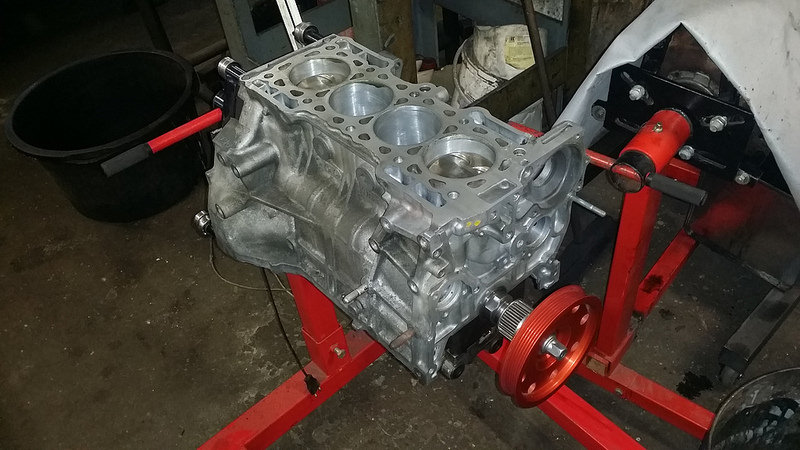

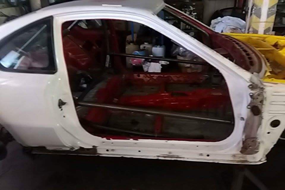

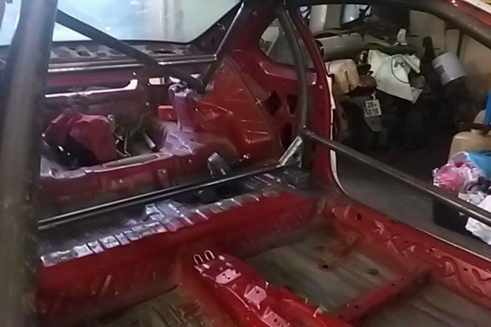

PříspěvekZaslal: 3.9.2015 , 22:07   Citovat
De to ale dře to Úsměv

Tak to koukám! kopec prace pred tebou, ten ram je uz takto finalni podoba?
Repi je teď offline  Repi
PříspěvekZaslal: 6.9.2015 , 11:09   Citovat
mot napsal:
No zadny dalsi trubky uz se tam pridavat nebudou Úsměv prace je tam jeste jak na kostele
