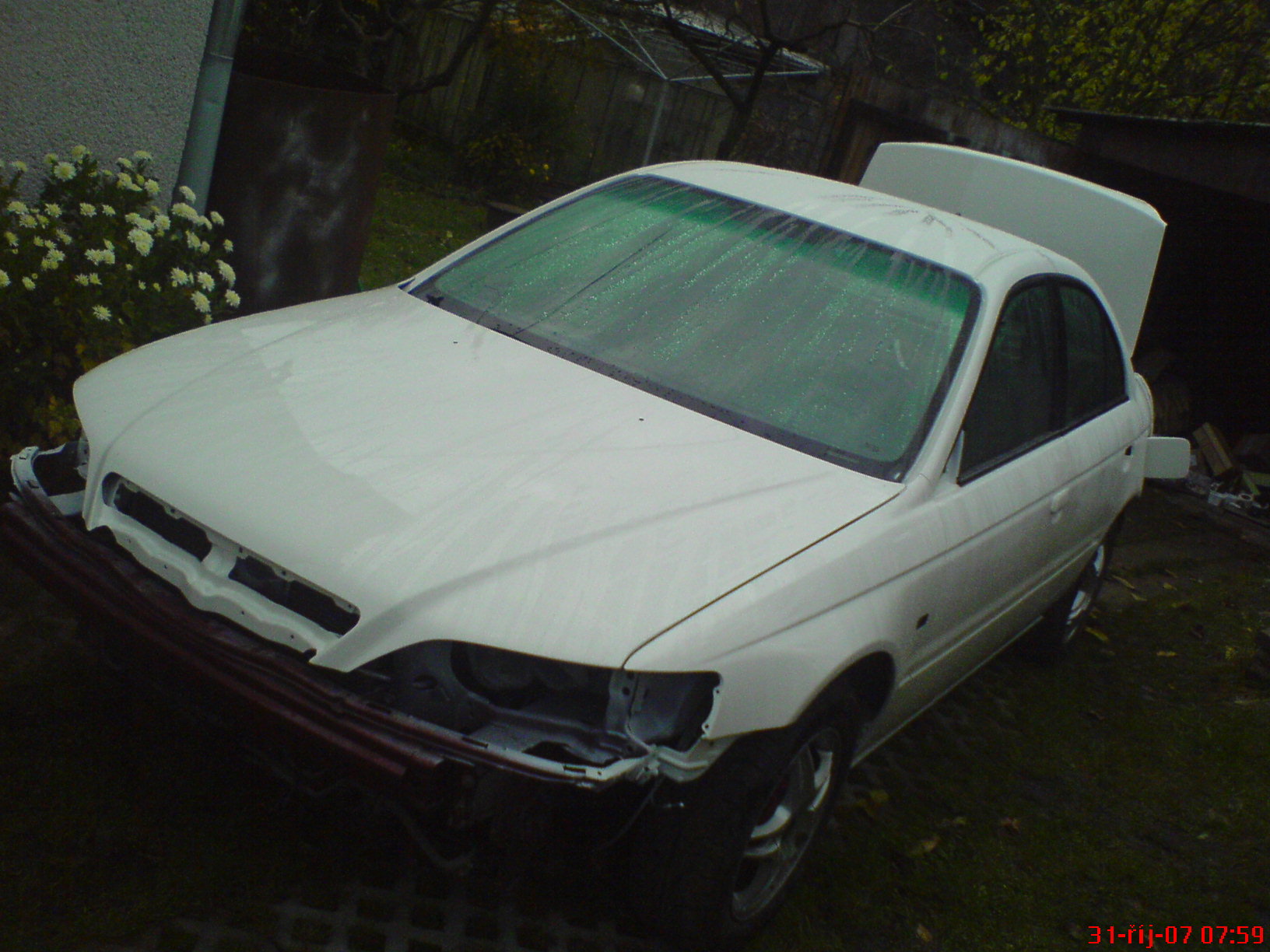

Tak autíčko je doma a ze 70% hotový.. foto v Moje honda
Barva je úplně skvělá, autí vypadá mnohem líp, na první pohled.. na ten druhý jsou tam nějaký kazy, ale vesměs ne na vnější karoserii, ale spíš ve vnitřku dveří a tak, kde sem tam stekla barva.. co jsem ale nepochopil, proč některý místa, kde byl oprýskaný lak, neobrousili a nenastříkali až potom.. stříkli to na to a nechali to tak.. to mě celkem mrzí..
No ale včera jsem začal strojit..
Možná trochu poznámek k celému procesu strojení:
Včera jsem začal od rána strojit a výsledek je ten, že chybí nastrojit výplně dveří (nevím, jestli je nutný tam dávat zpátky nějakej ten igelit co tam byl), zadní sedačky, rádio a nějaký detaily a interiér je komplet..
Z venku mi chybí jen přední nárazník, podběhy, nějaký plasty a prahy..
Tady je první kámen úrazu - prahy jsem měl zaskládaný v garáži, takže jsem na ně, já idiot, totálně zapomněl, takže nejsou v barvě, ale jen v černé.. takže je ještě musím nechat nalakovat.. o to se zvedně cena samotnýho laku.. s.r. mě to, protože je to další běhání kolem toho a tak.. ale moje blbost..
No další problém nastal při zapojení elektriky, kdy při rozsvícení potkávacích světel se rozjedou stěrače a navíc se rožne zadní levý blinkr.. pravděpodobně to mám někde blbě ukostřený..
Další problém byl při nastratování - vydalo to takovej zvláštní zvuk, jako když zaskřípání nebo jakoby někde kolem řemenu něco drhlo, ale jen jendou.. nemám tam moc oleje, tak doufám, že se něco nepo.... .
Pak mi vytekla kapalina serva, jak jsme to přepravovali - nedržel špunt..
No a poslední, co mě napadá, že mám prasklou hadičku do ostřikovačů, takže nejsou zapojený a budu muset shánět nějakou náhradu..
Tak asi tak..
Takže kdyby někdo měl nějaký nápady, kde koupit hadičku do ostřikovačů, proč blbnou stěrače a blinkr a co by mohlo být příčinou zavrzání při nastartování, případně kde se dá koupit kapalina do serva a jaký má mít specifika, budu rád za každou poznámku..
