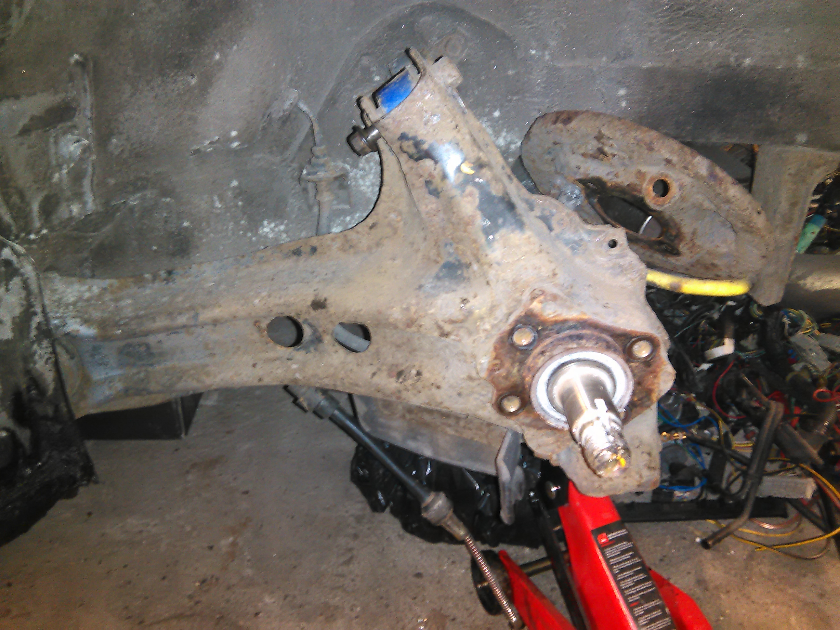

zjistil jsem další výdup - Vlečné plechové ramena, co mám, mají náboj, který je v kuse s držákem třmenu. Vzhledem k tomu, že tam chci dávat adaptér na větší třmen, tak tohle nelze použít. Takže potřebuju variantu, co má tu podkovu sundavací - to samé co tam má Fast a fotil to sem. Neválí se někomu doma tyhle ramena???

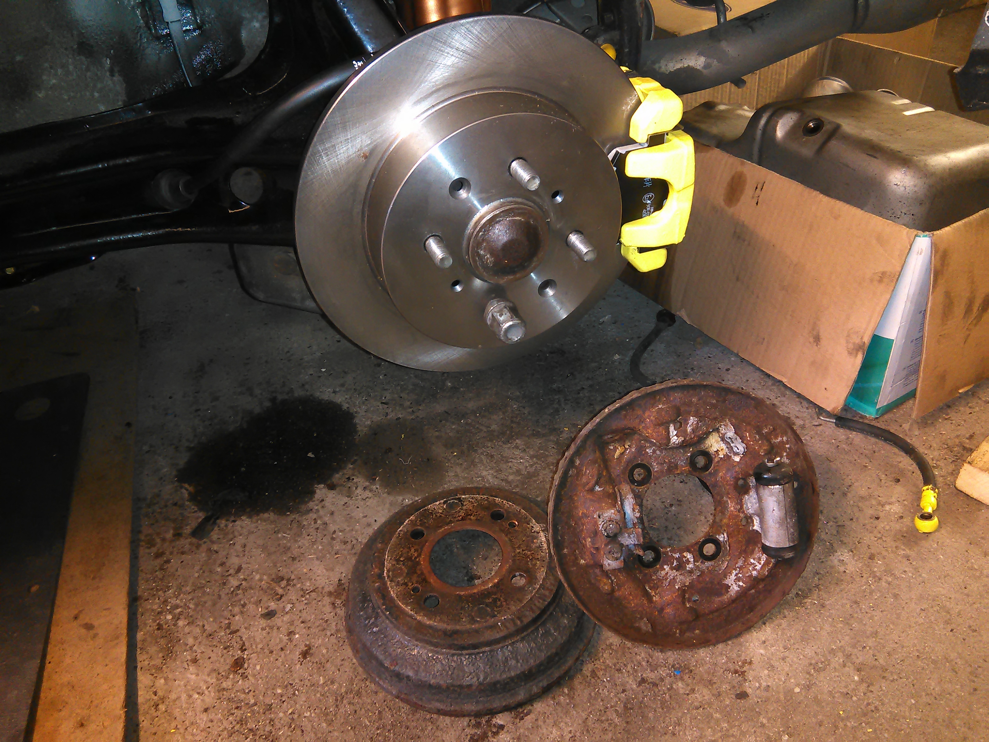

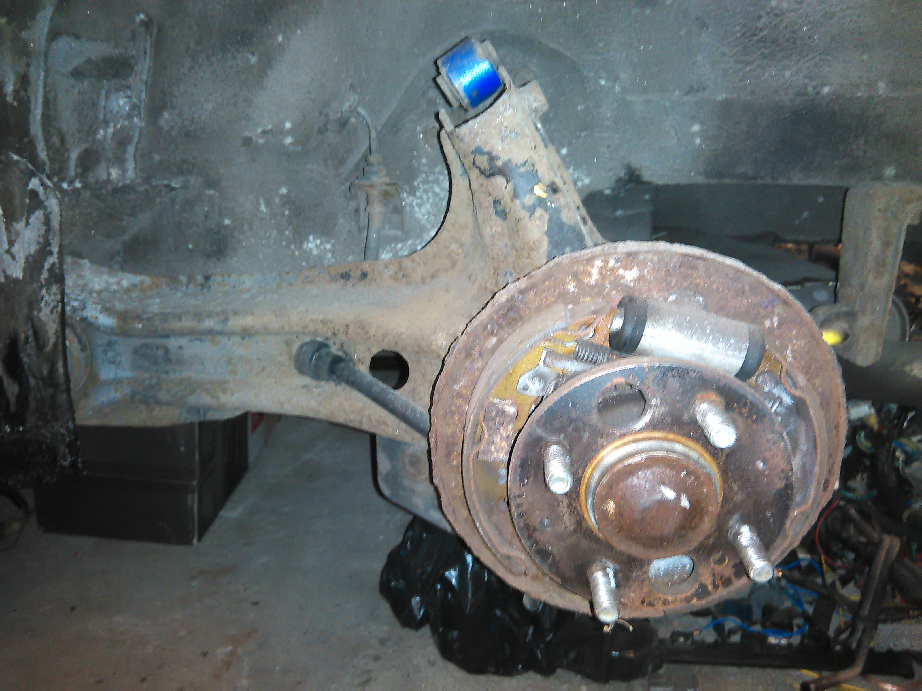

Ramena se mi doma neválí ale jestli ti to pomůže tak ten typ ramena co potřebuješ je z C4G D15B2. Vzadu bubny. Ten buben se sundá a na to pasuje ten adapter co jsem tu fotil.

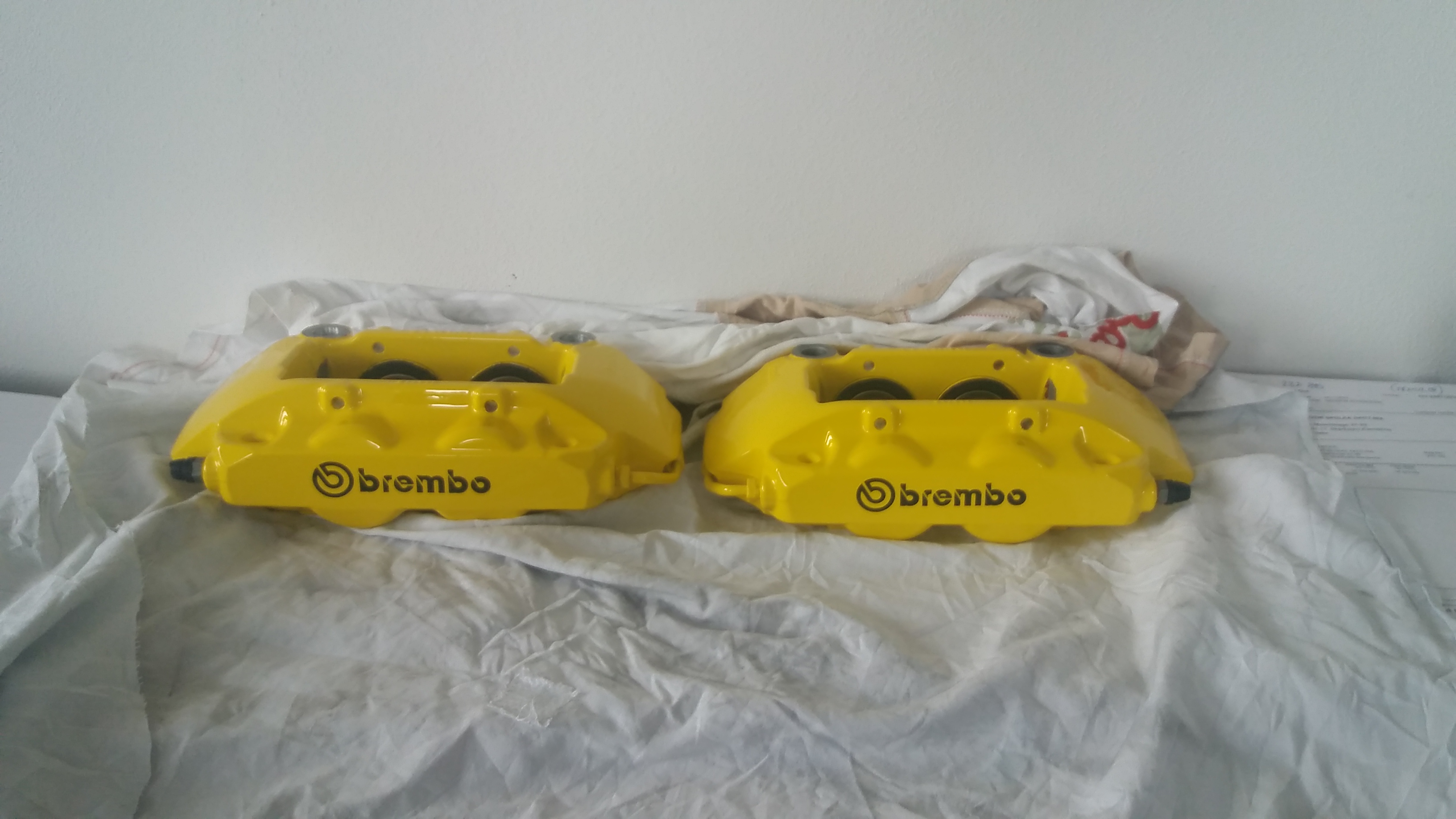

Třmeny už mám v laku Úsměv

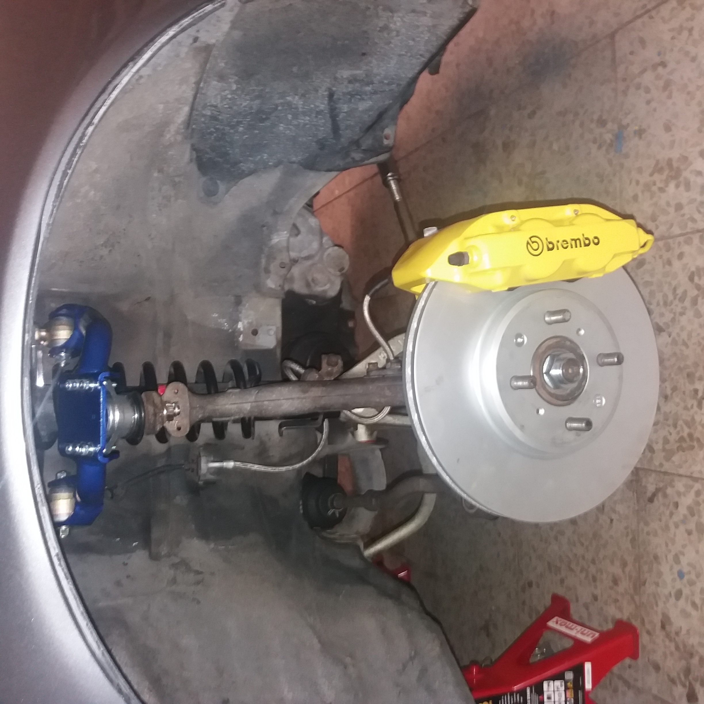

PříspěvekZaslal: 9.8.2021 , 14:02   Citovat
Tak už to je v kupě. Nakonec tam ještě dám 3mm podložky. Sice jsem se tomu chtěl vyhnout, ale jde to kolem těch třmenů tak těsně, že se bojím, aby to při zátěži v zatáčce neškrtalo.
Ještě seřídit geo a jdu testovat jak to funguje.

Tyvoe nekončící problémy... Mám doma vypálené ty 3mm podložky.
1. problém - pokud je tam dám, tak středící kroužky na kola nemají funkci, protože mají náběh a po instalaci těch spacerů už zbývá jen kousek náboje, na který ty středící kroužky sednou a to už vychází do toho náběhu. Řešení je upravit spacery a středící kroužky tak, aby ty spacery šly venkem přes středící kroužek (hliníkový) - takže to by ještě šlo.
2. problém je ten, že mám sériové štefty (které jsou dělané tak na plecháče) takže skrz to, že tam mám liťáky a pokud tam dám ty spacery (ikdyž jen 3 mm) tak matky drží už jen na kousku (bratru asi 4 otáčky při dotažení rukou na kontakt, což je při stoupání 1,5 mm nějakých 6 mm). A to mi přijde už dost o hubu. Měnit štefty za delší se mi už moc nechce.
Takže teď mám dilema zda to nechat bez podložek a doufat, že to při dynamickém namáhání neuhne o tolik, aby to škrtalo o třmeny, nebo tam dát podložky a doufat, že mi neuletí kola...
Příspěvky: 60 H+ body: 0

Ukaž jak to vychází bez podložek. Kde máš strach ze to uhne.
Já měl jednou brzdy u kol tak blízko žes tam ani list papíru nedal a při jakémkoliv namáhání to nedrhlo.

PříspěvekZaslal: 11.8.2021 , 10:41   Citovat
Pokud to na sobě nesedí a je to jen blízko, vůbec bych to neřešil Mrk Pokud ta vzdálenost teda není 0,01 mm apod. HaHaaa

PříspěvekZaslal: 11.8.2021 , 16:51   Citovat
Je tam tak s bídou milimetr.
viz video: tudy odkaz

PříspěvekZaslal: 12.8.2021 , 9:00   Citovat
Spíš je škoda že si z toho trmenu neodliznul milimetr před lakováním.
Já bych tam podložku mít nechtěl. Nebo tu podložku vyrobit tenčí. Ale pokud to nedrhne tak bych to tak nechal. Ale je to fakt na tesno, to uznávám Velmi šťastný
Jednu dobu jsem to měl podobně a bylo to cajk.

PříspěvekZaslal: 12.8.2021 , 10:38   Citovat
No buď jsem si toho nevšim, nebo jsem to předtím neřešil - člověk se pořád učí...
Nechám to tak a uvidíme - max to lízne trochu laku z třmenu a kola a to asi ustojím.
V září jedu do Mýta a pokud to přežije tam, tak to považuju za vyřešené.

PříspěvekZaslal: 12.8.2021 , 21:45   Citovat
Bez podložky samozřejmě,pokud to vychází.Podlozky bych neriskoval.
Kvůli tomu závitu.U šroubů a matic platí pravidlo ctverce.To znamená,že když máš M12 měla by matice mít závit na 12mm.Že to má jemny závit tu pevnost moc neřeší.
Jestli jezdíš nadoraz a nechceš delší stefty,tak bez podložek.

PříspěvekZaslal: 13.8.2021 , 8:59   Citovat
Přesně tak, neřešit.Brát to jako nepříjemný optický haluz HaHaaa
Maximálně to sebere trochu "laku" a kosmetiku doladíš Mrk
