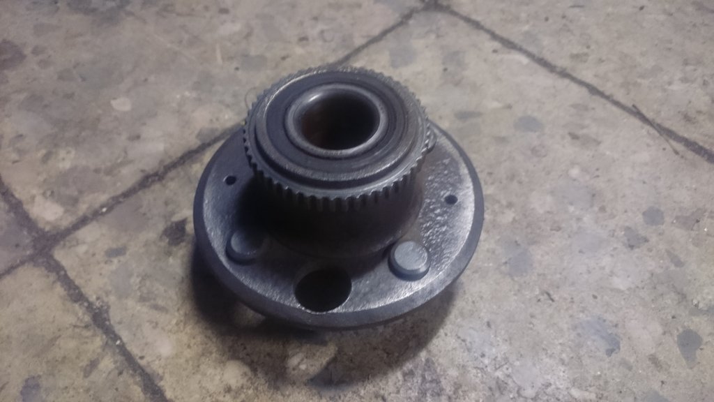

Tak prt, druhý zadní brzdič je na tom ještě hůře, takže hurá do kelly a vzít i sadu s pístkem, protože tuten je jak květnová zahrada ...
Tak snad příští týden na kola, už tomu chybí jen složit to je to dobrý
Daver je teď offline  Daver
Administrátor
PříspěvekZaslal: 24.9.2015 , 23:49   Citovat

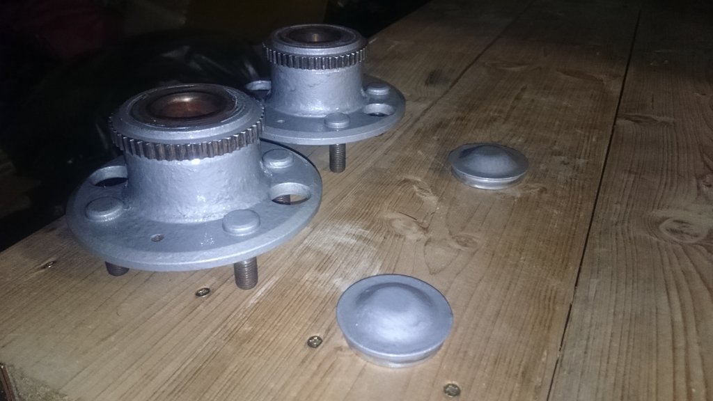

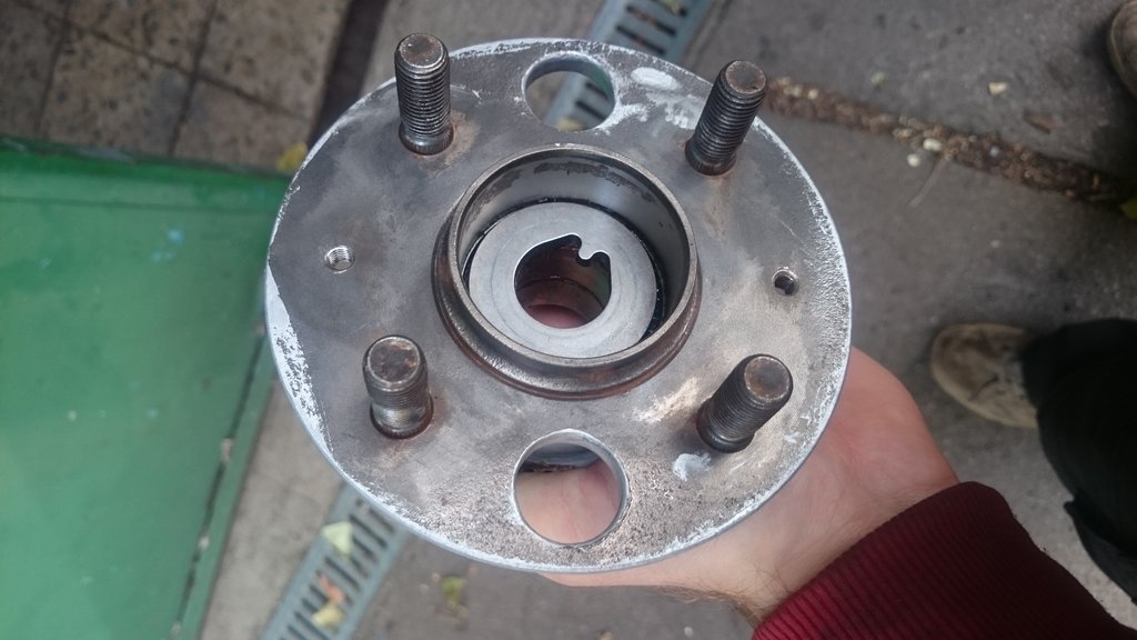

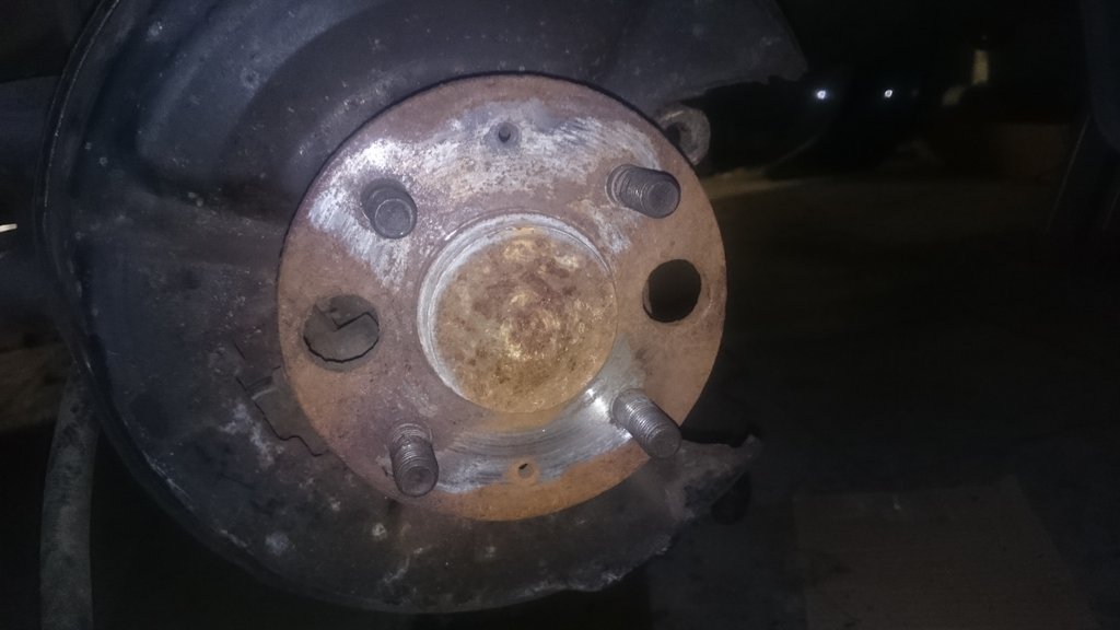

No a tak si tam montuju ten druhý brzdič a najednou koukám, že háže kotouč ... tak jo, tak že musím koupit nové, nu což ... a pod kotouči jsem našel hnusně vyrezlé náboje a to mi zase nelíbí, takže sundat a dráťákem ve flexe pěkně na morek ... no a když už to je tale čisté, tak to rovnou napatlám Velmi šťastný
Takže z lehké údržby zadní nápravy mám zase skoro generálku, neva ... se neztratí - bůhví, kdy se dostanu udělat tu novou zadní nápravu, takto můžu v klidu jezdit. je to dobrý
Brzdy jsou namontovány, základně odvzdušněny, jak jen to v jednom člověku lze a příště už ale fakt půjde na kola Úsměv

PříspěvekZaslal: 25.9.2015 , 8:51   Citovat
Člověče není té měděnky (nebo co to je) na náboji trochu moc? Já bych pod kotouč raději nic nedával, základ je aby seděl absolutně rovně.
Příspěvky: 1187 Zakázán vstup
Administrátor
PříspěvekZaslal: 25.9.2015 , 9:09   Citovat
Hele to je otázka, ale nikdy jsem s tím problém neměl ... ona se ta vazelína stejně rozteče rovnoměrně při rovnoměrném tlaku a jsem toho názoru, že je to takto lepší, než když by to zase vyrezlo a kotouč by kvůli tomu házel ...

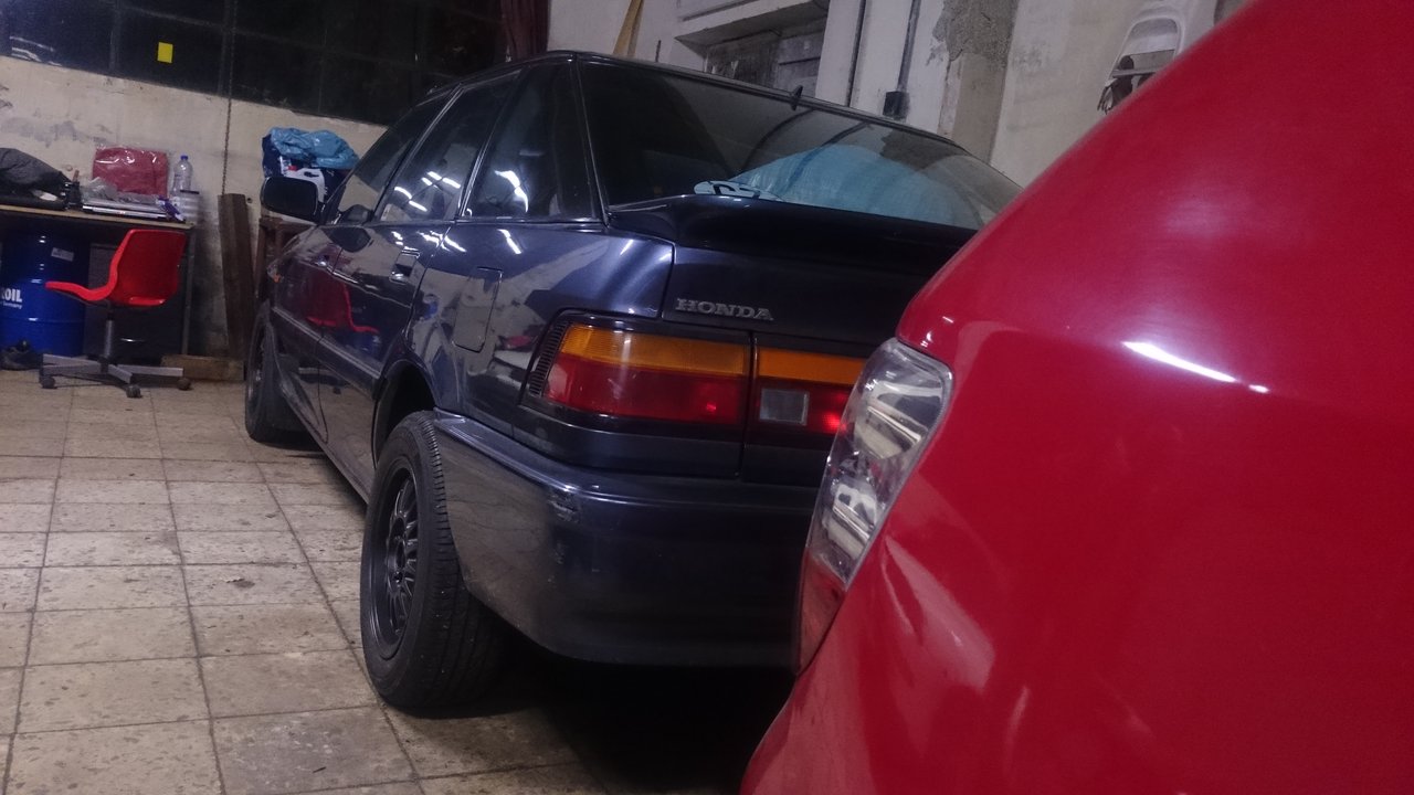

Vroum vroum ... Je to tam.
