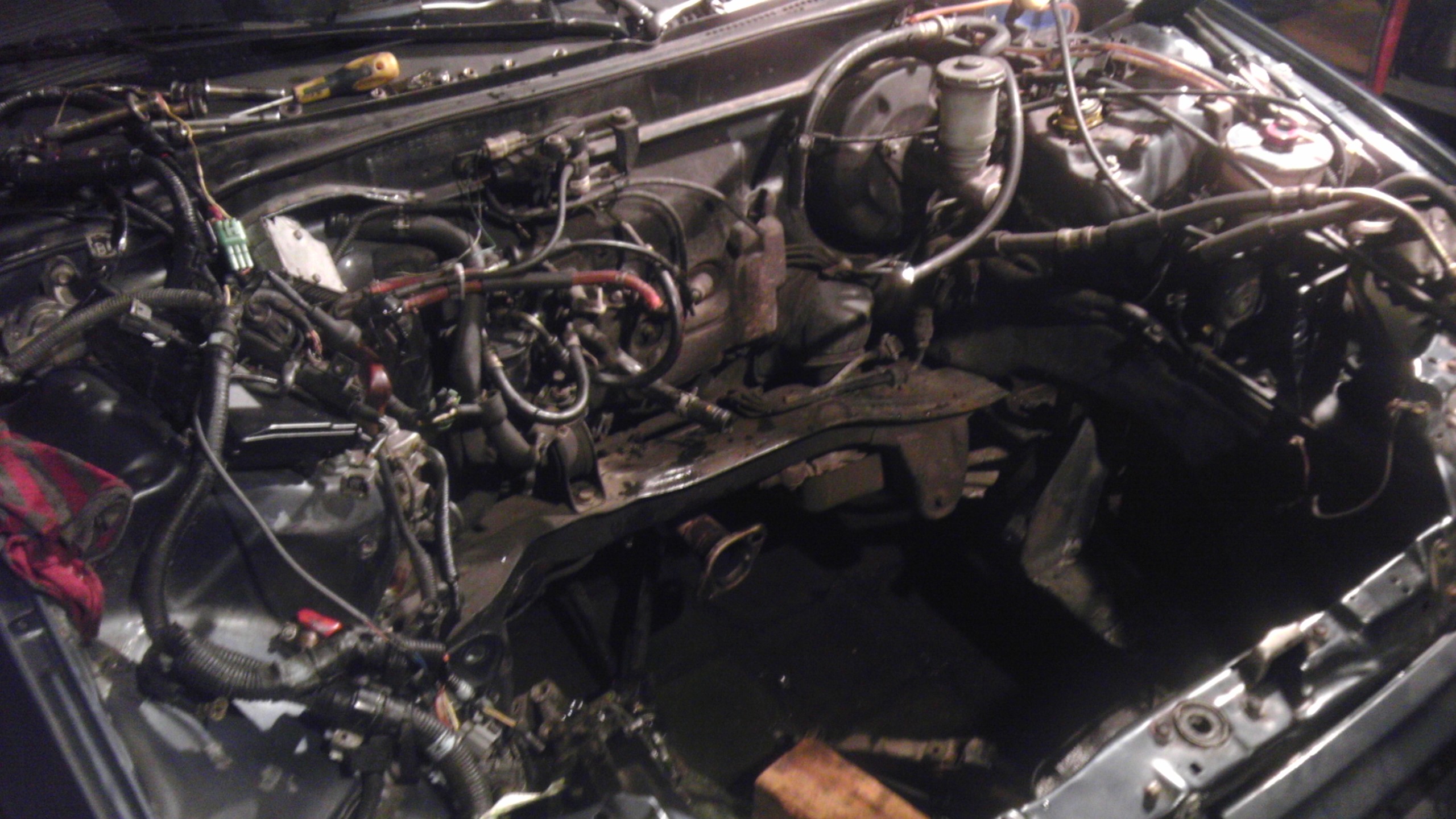

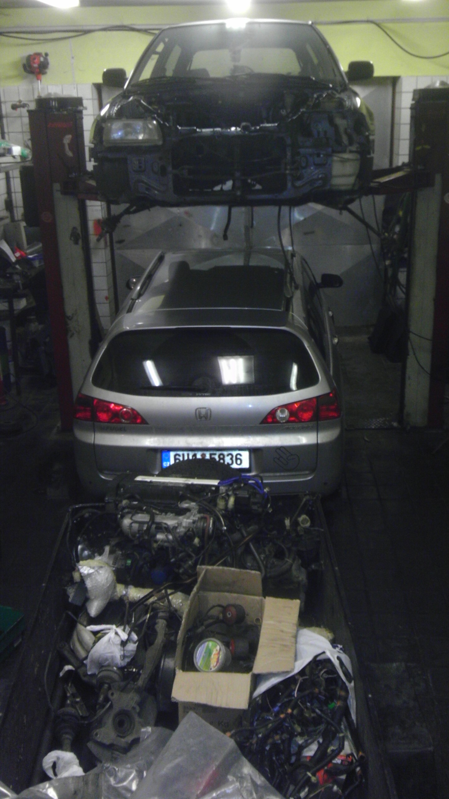

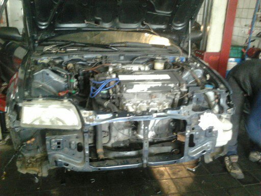

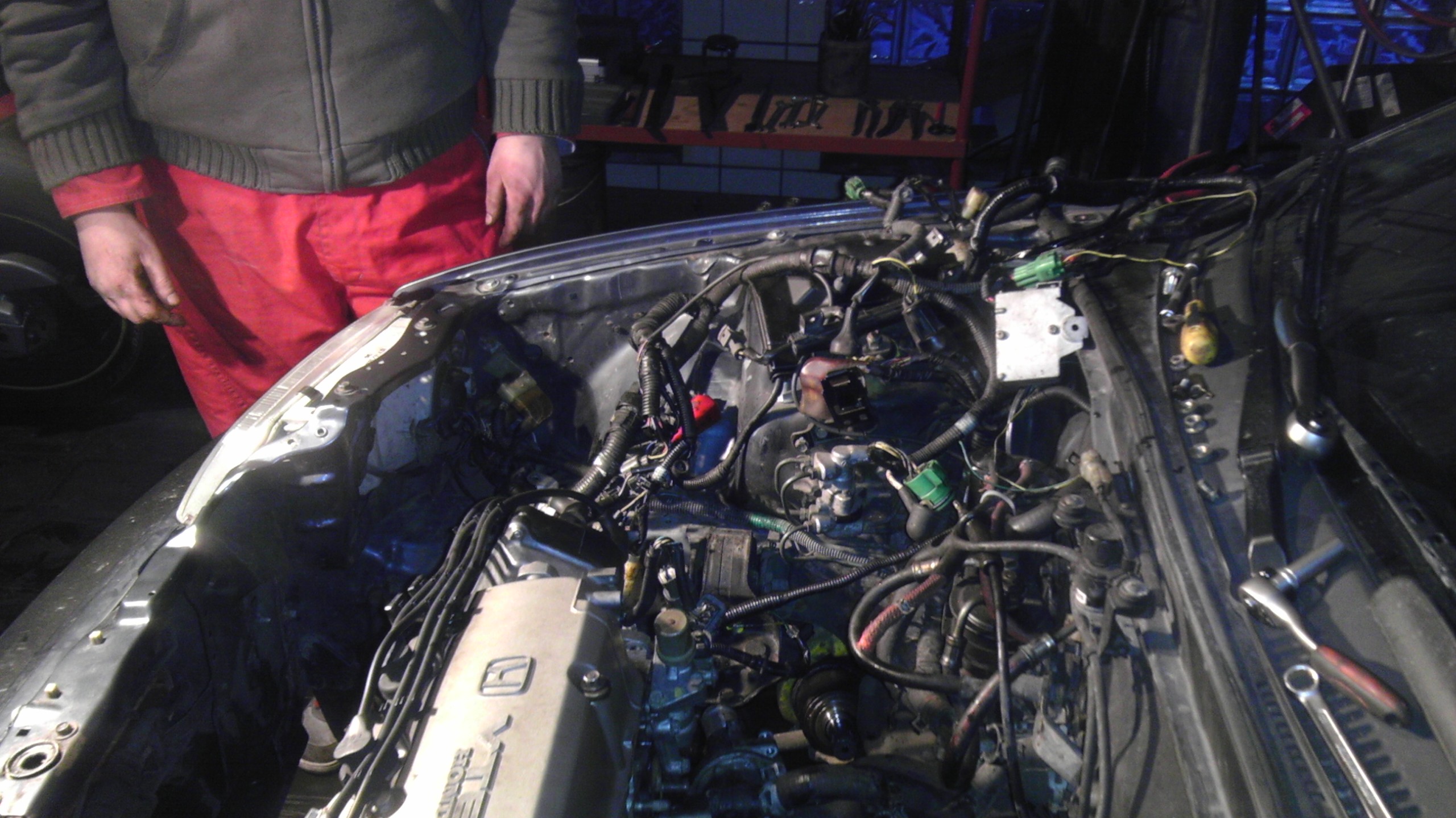

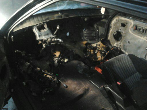

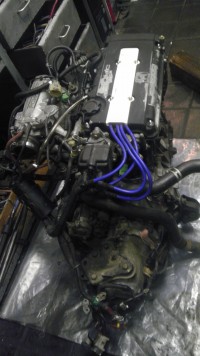

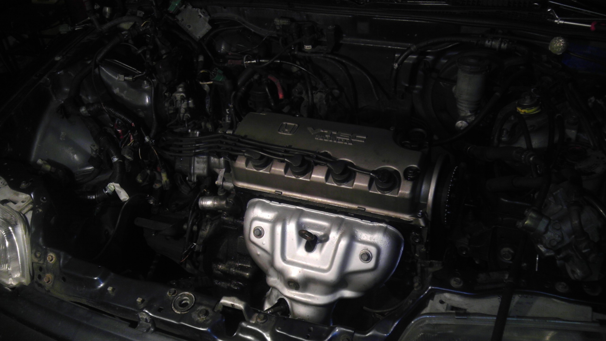

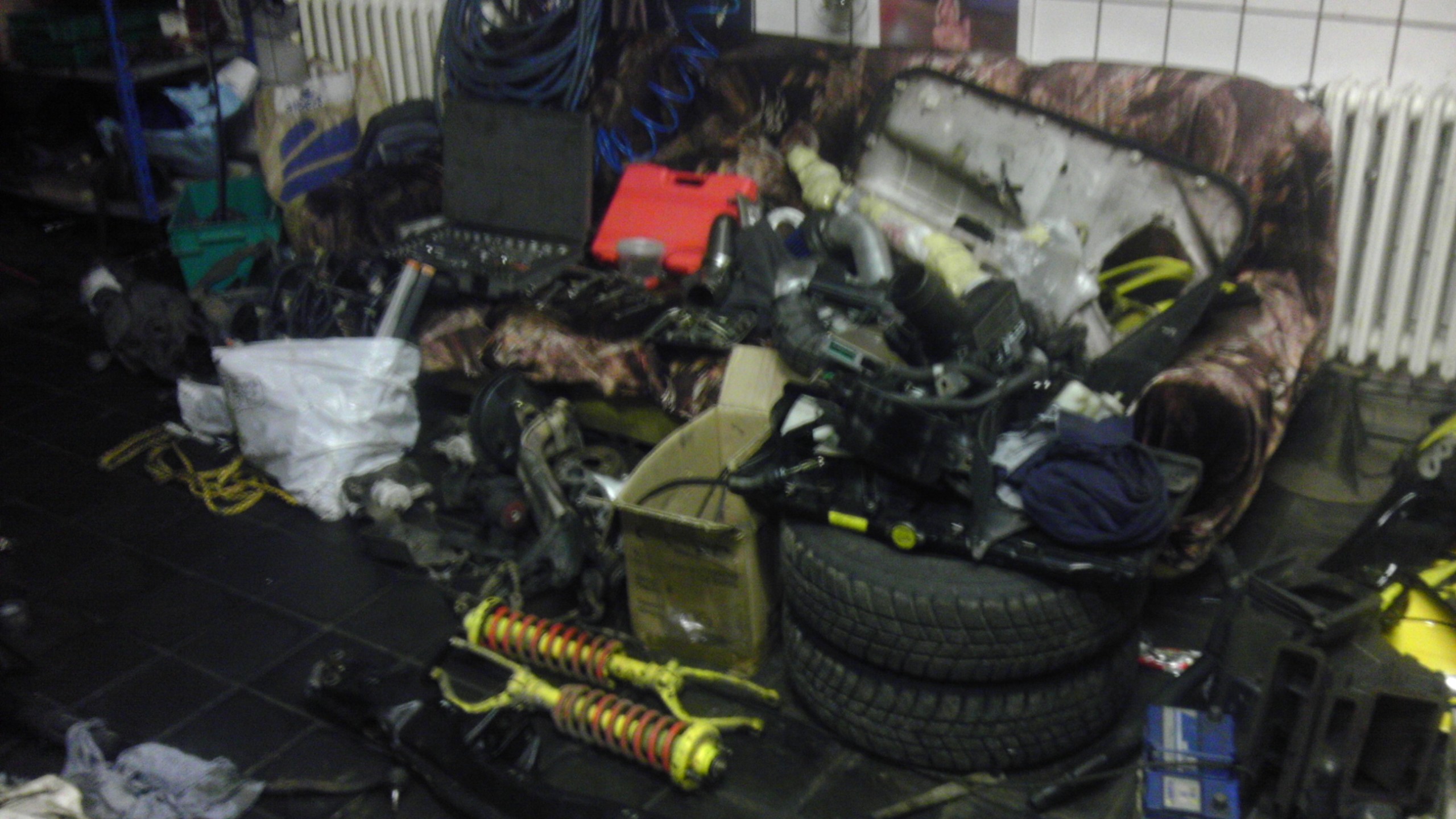

Tak novinky Velmi šťastný
mini me D15B prodano a vymenen motor za B16A1 motor tahne uzasne jsem max spokojen.dale brzdy byly posileny vepredu z 242 na 262mm,probehl klasicky servis motoru a vse slape jak ma(diky Minore za skvely motor je to dobrý )prevodovka neskrta na zadnem kvaltu ani pri vysokych otackach spotreba oleje je minimalni cca 1 litr na 5 tisic a to jezdim skoro porad ve VTEC a to se spotreba nezvedla ani na okruhu ci sprinteh cca 2 litry do vymeny a to jezdim furt ve vtecu jak se ohreje tak uz to palim Úsměv jinak velke podekovani patri Slavkovi(Dutch) za privezeni motoru z prahy a nasledna pomoc se swapem.diky moc je to dobrý je to dobrý
jinak plany do budoucna
Podvozek
tudy komplet odstrojeni celeho podvozku vsechny casti opiskovat a osetrit barvou(nejspise hammerite nebo alkyton v černé barve)
tudy vymena všech přenich silentbloku za ES uvidime jak na tom budou zadni mozna se vymeni i komplet zadni
tudy urcite poridit nejak slusny set tlumicu a pruzin bud od dannyho nebo nejaky podobny
tudy poridit 15ti palcova kola nejlepe advan/asi replika origo jsou moc drahe Velmi šťastný )a nebo nejake kola jdm style(na 14tkach je to sice nizke ale po prorazeni vany uz na nizoucke auto kaslu naštvanej )
tudy přední brzdy budou vymeneny za 282mm
interier
:arrow:semis volant ten victor je moc maly a klouze
:arrow:lehke sedacky zrejmne nejaka skorepina
tudy plus odlehcovani(gumoasfal z podlahy a vse nepotrebne v zadni casti vozu)
exterier
tudy odstraneni sibru a nahrazenim za laminatovy
tudy lamino kapota a mozna i zadni viko kufru
tudy celkove odlehceni vozu
motor
tudy odlehcene remenice
tudy odlehceny setrvak+ adekvatni spojka srejmne exedy stage 2
tudy dokoncit vyfokove potruby(svody vlastni vyroby a koncovy tlumic)
tudy zatim motor bude stacit(do budoucna mozna B18C6 nebo B18C)
jinak prikladam par fotek ze swapu

Jsem moc rád, že byl motor tak povedený a že skončil zrovna u tebe.
PříspěvekZaslal: 28.5.2012 , 14:36   Citovat
Tak foto doplněno.
Minor:Minorku jsem rad ze to tak dobre vyslo ze byl motor ve skvele kondici a ty jsi byl velice ochotny dat k tomu veci ktere sem ke swapu potreboval a navic si mi dal rizeni toho si moc vazim.
A Velke dekuji patri Slavkovi(Dutch)za prvotni postouchnuti k Bcku ja chtel zustat u Dcka ale sem rad ze me popostrcil o lvl vyse do Bcka a dekuju za pomoc pri swapu a privezeni motoru je to dobrý přátele
