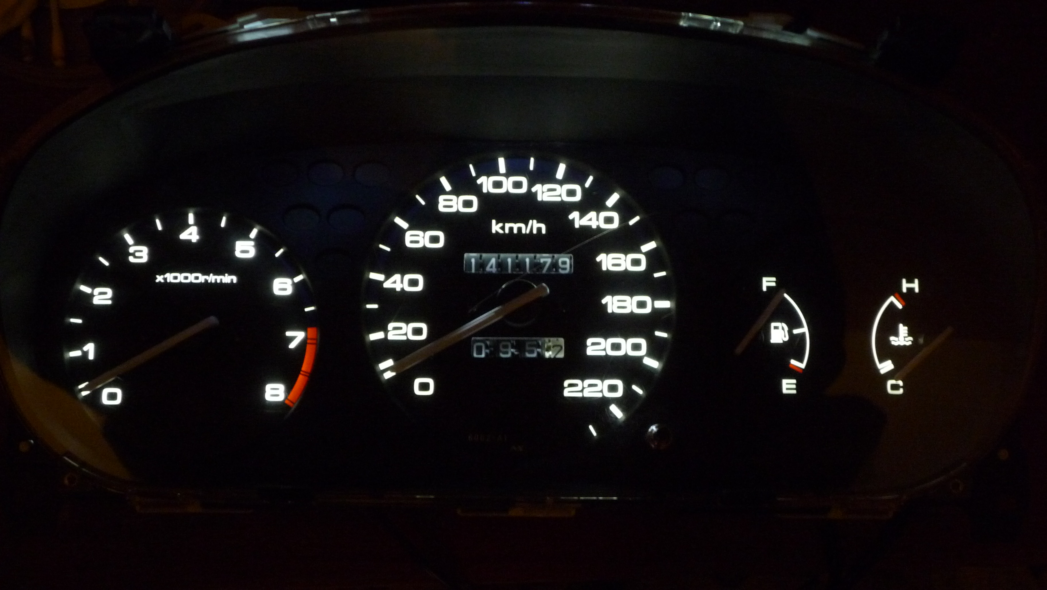

PříspěvekZaslal: 23.2.2013 , 22:26  Naposledy upravil Kynio dne 27.10.2014 , 12:22, celkově upraveno 1 krát. Citovat
Tak mám konečně hotovo je to dobrý Fotky pořizovaný během práce jsou zde: tudy odkaz

PříspěvekZaslal: 23.2.2013 , 22:32   Citovat
Kynio napsal:
je to dobrý
PříspěvekZaslal: 23.2.2013 , 22:34   Citovat
no pěkný OK , akorát co ti to prosvěcuje v těch spodních rozích ? neutřel jsi moc tu barvu ? A regulace ?
Příspěvky: 1795 H+ body: 9 1993 Civic VTEC
Kynio je teď offline  Kynio
PříspěvekZaslal: 23.2.2013 , 22:37   Citovat
Co máš přesně na mysli? To nebude vidět až to bude v autě, ten panel mám položený na stole, tak to svítí i mimo na stůl trochu Úsměv regulace funguje..mám tam 500R lineární a spokojenost. Ještě uvidím jak to bude vypadat v autě na 14V no..

du-lo je teď offline  du-lo
PříspěvekZaslal: 24.2.2013 , 3:25   Citovat
Kynio napsal:
To bude to same .. neboj Úsměv jinak pekne ..

Kynio napsal:
Dobry! Úsměv

1
PříspěvekZaslal: 24.2.2013 , 13:19   Citovat
Díky Úsměv
jen dodám, že pokud budete chtít osvítit celý panel zvrchu, jak to C6G má, tak je dobrý dát tam LED pásek a nasměrovat ho směrem dozadu na bílej plast, aby se osvětlovalo odrazem (na fotkách to je vidět, 3x 5cm pásek za sebou). Pak to svítí pěkně rovnoměrně po celým panelu..
EDIT: noi první jízda za mnou a je to super! Mám z toho radost Úsměv Poťák ale nefunguje moc plynule, trochu skokové a problikává. Je to prostě jiným zdrojem napětí no. Jel jsem asi 10km s jasem na max a po dojetí byl docela zahřátý, tak snad vydrží a nespálí se. Jinak všechny ukazatele fungují i palivo atd Úsměv

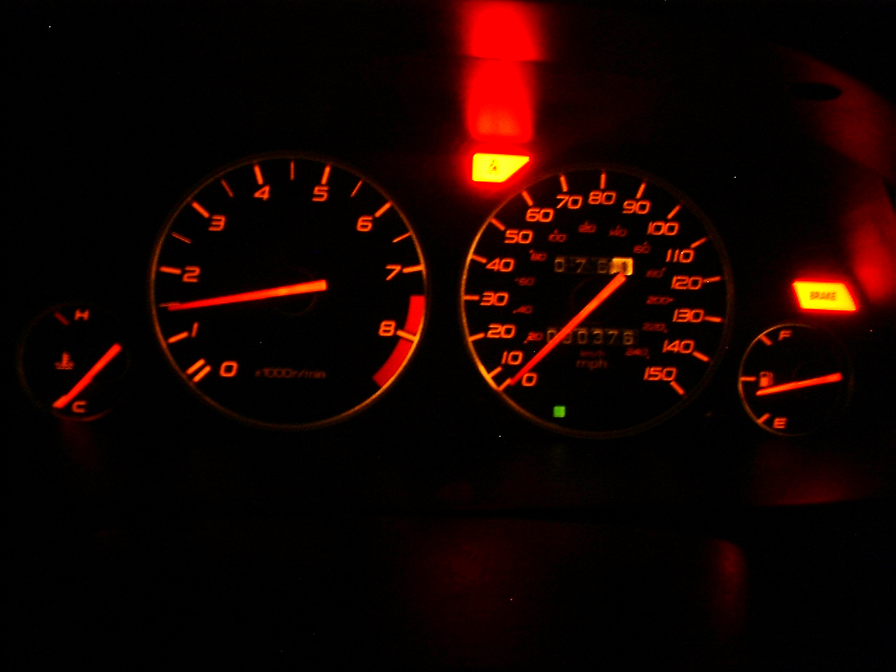

petju je teď offline  petju
PříspěvekZaslal: 25.2.2013 , 11:12   Citovat
Akorat koukam, a nevidim podsviceny rucicky. To je docela skoda. Dost to ubira na celkovem dojmu..
Luda ma rucicky podsviceny zvlast - ja to planuju tak, ze cejchovani bude studena bila a rucicky cervena. Ostatni ovladaci prvky budou cerveny.
night4cm2.jpg, 518.76 kB
PříspěvekZaslal: 25.2.2013 , 23:46   Citovat
U C6G je to problém. Ručičky nejsou na podsvícení stavěný, od toho je osvícení z vrchu. Vcelku je to fuk, protože za světla vidět jsou a za tmy nakonec taky, ikdyž to na fotce vidět není (fotka je z provizorního řešení, fonální svítí trochu líp a ručičky vidět jsou)
