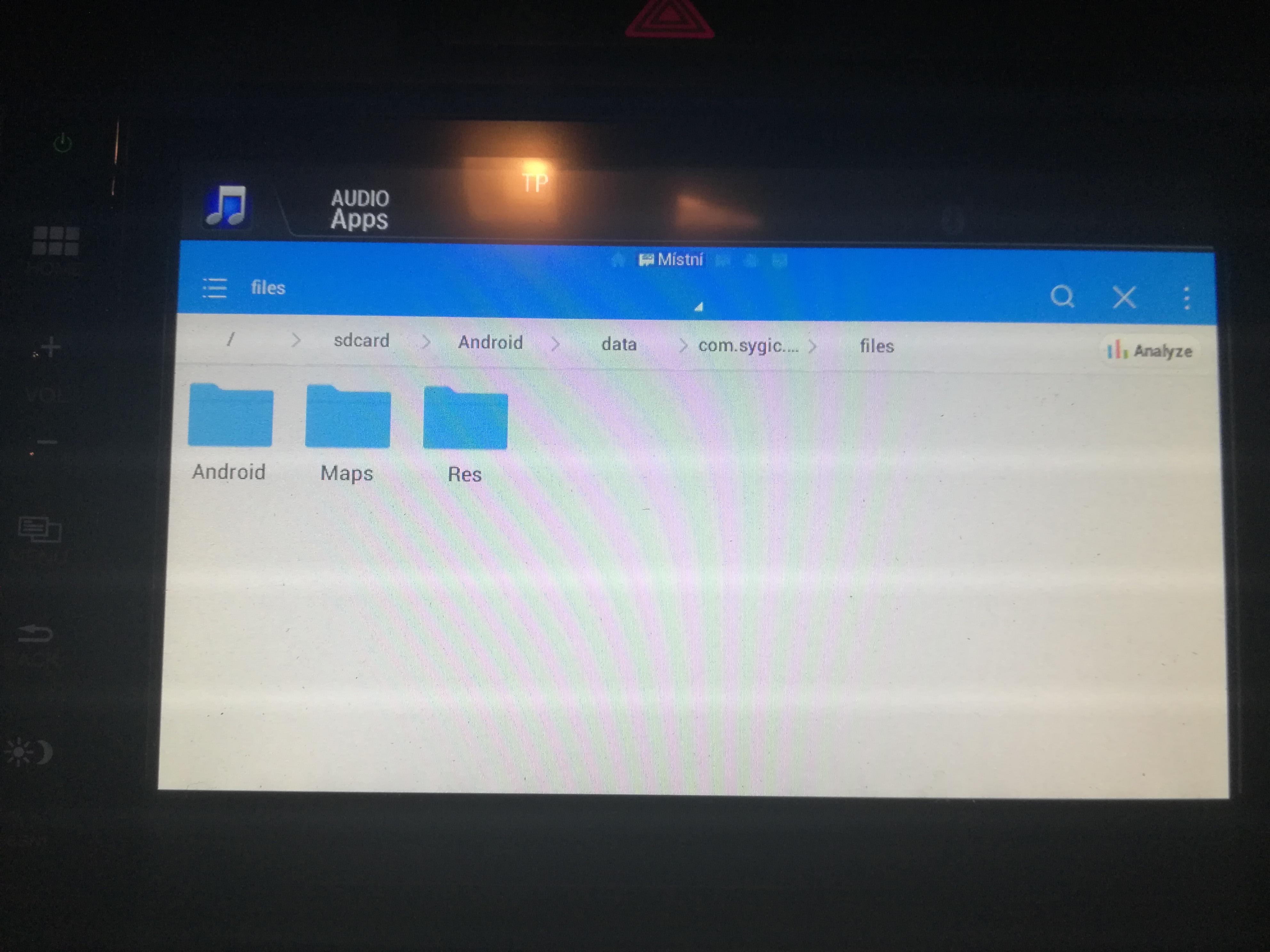

Tak jsem dnes nahodil Sygic GPS Navigation 17.3.9 a slape zatim v pohode Úsměv
Kdyby mel nekdo chut zkusit, tak lze stahnout tudy odkaz
Uz je tam vyssi verze a blbla mi s ni instalacka (mozna lepsi pohledat fungujici verzi jinde = ulozto, webshare...)
Je tam sice nekolikrat popsan zpusob, ale mne fungovalo tohle:

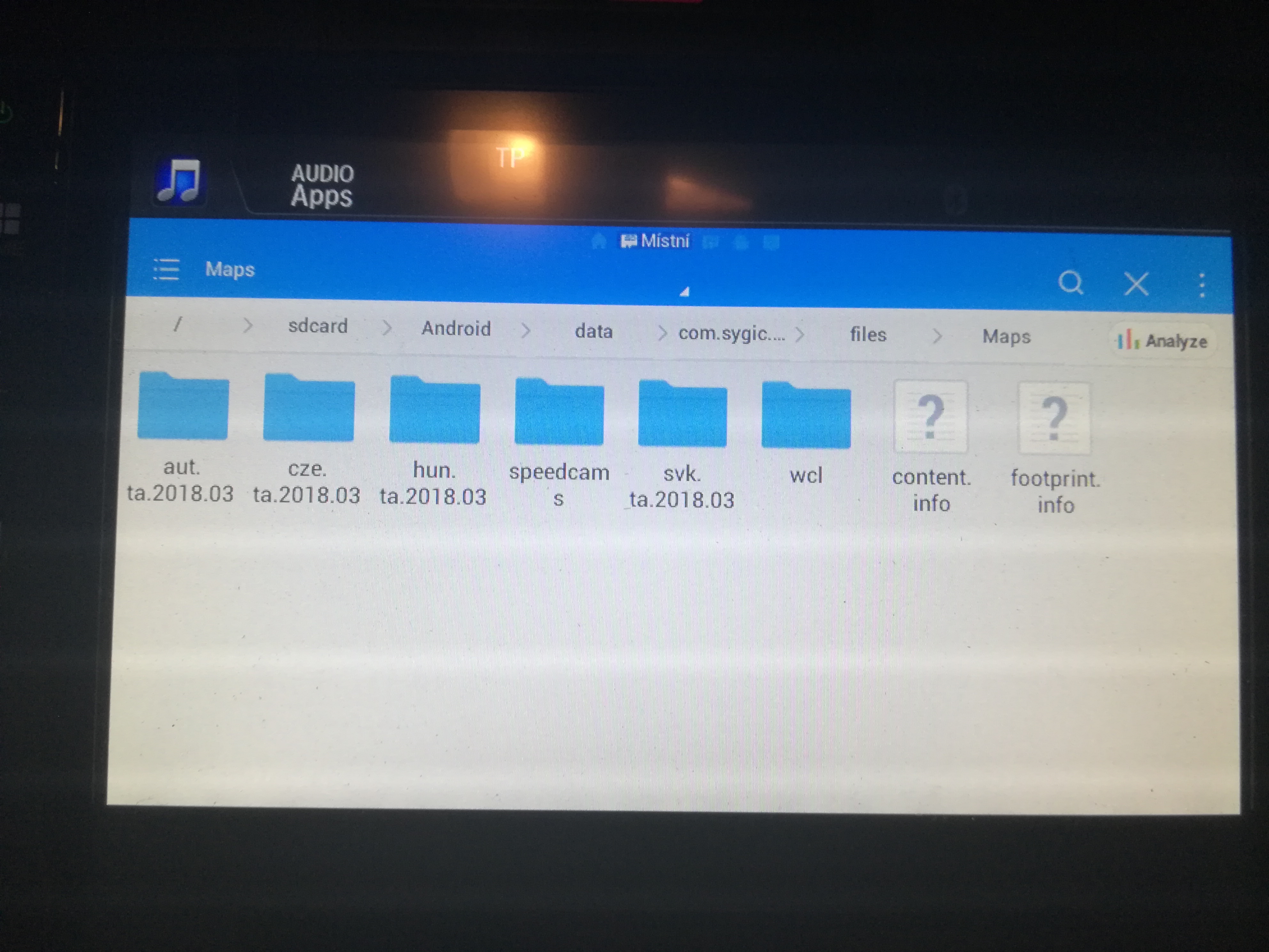

1. Ze slozky sdcard/Android/Data/com.sygic.aura/Files/Maps jsem si ulozil mapy, ktery chci na flash. (Nove jdou vzdy dohrat kopirovanim pres flash. Pokud nejdou stahnout primo v sygicu v honde, pak nainstaluji treba na telefon free verzi z google play, stahnu pozadovane mapy a prenesu pres flash do auta).
2. Odinstalace Sygic z Honda connect. (nebo dle kroku 3 nova cista instalace)
3. Instalace nove apk.
4. Vsechny 3 slozky (Android, Maps, Res) , ktere si stahnu v baliku (z netu spolu s instalacni apk a prislusnou cracknutou slozkou Sygic) zkopirovat do sdcard/Android/Data/com.sygic.aura/Files (po instalaci APK jsou v teto slozce vsechny 3 puvodni slozky se stejnymi nazvy a je treba je smazat nebo prepsat).
5. Do slozky Maps nakopirovat slozky s mapami, ktere chci v aute v sygicu mit (jsou dobre odliseny nazvem a datem).
Samozrejme je potreba nastavit prava v honda permission, aby slapalo i behem jizdy. (pokud jde o preinstalaci, pak uz jsou prava pridelena pro com.sygic.aura z drivejska).
Prikladam foto cest a dulezitych slozek...
Tadydadydada a to je vse, pratele.

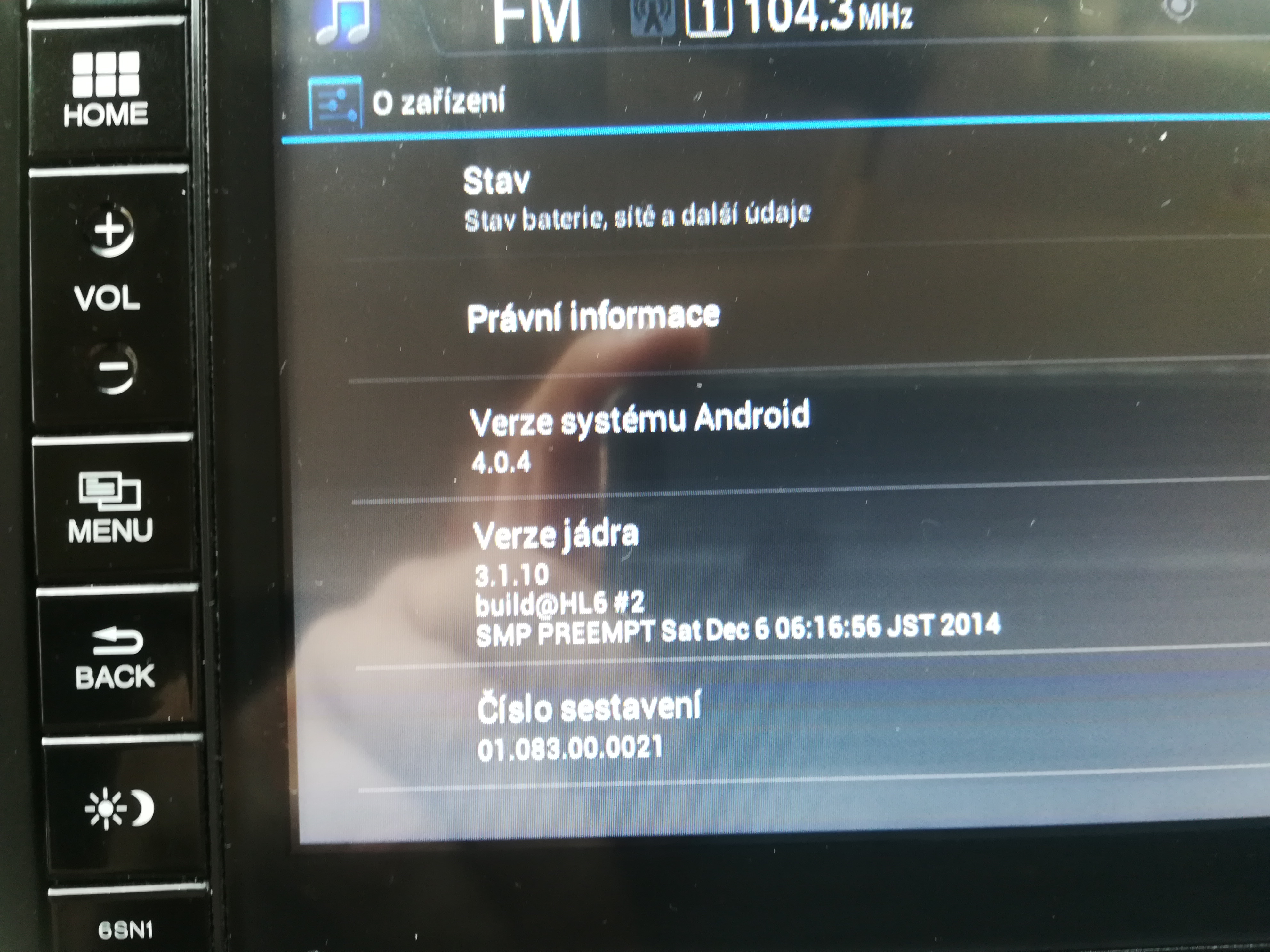

Ahoj chlapi,tak mé počáteční nadšení skončilo.Sygic funguje ,ale cca po 10 min jízdy se vypne.Já použil verzi
SN-16-1-0_TA-cz-sk ta se mi po 10 min jízdy vypíná
Sygic-v17.3.8 ta se seká témeř hned.
Pro info v příloze verzi mého connectu.
Jaké verze používáte vy?
Jarda

jaery: máš tam zřejmě úplně tu první verzi, já mě RC2 a ta byla 02.084.02.0021
jinak autem už rok jezdí manželka, na nic jsem nesahal a sygic jí pořád funguje OK
Příspěvky: 2094 H+ body: 13 2023 Civic

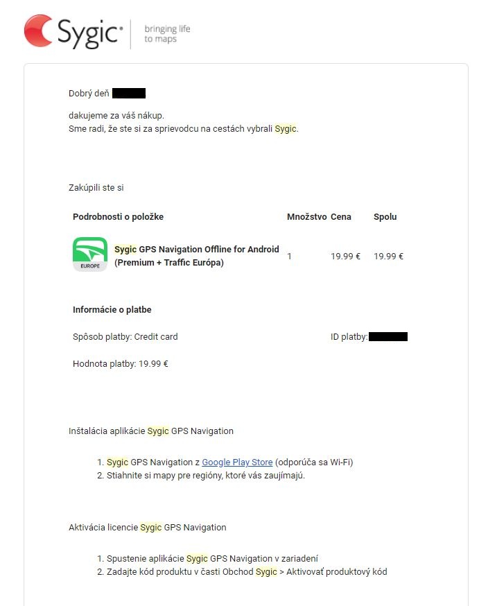

po vyzkoušení, jestli to funguje a jak se to používá jsem zakoupil oficiální verzi (Evropu Premium + traffic) za €19,99
tuším, že tam má 17.2.25

Ahoj, oslovil jsem sygic, jestli to bude fungovat a tohle napsali....
(05:20:43 PM) Visitor 91646062: Dobrý den,chtěl bych si u vásmkoupit navigaci sygic.Je to do vozu honda ,kde mám android 4.04.Lze instalovat apku a do kopírovat data pouze přes usb.Nelze připojit k netu a zažízení nepodporuje služby google play.Myslíte že by to mohlo fungovat takhle offline režimu.Zkoušel jsem Dynavix a tam jsem skončil na tom,že zařízení nepodporuje službu google play.
(05:21:35 PM) Visitor 91646062 is now known as Jaroslav Krč.
(05:22:51 PM) *** Crony joined the chat ***
(05:23:31 PM) Crony: Dobry den, bohuzial Sygic rovnako potrbuje pristup ku google Play
Příspěvky: 11 H+ body: 0

Nejsem ajtak, ale mozna proto se tam dava ta cracknuta verze. Xenon ma ofiko verzi, ale taky asi nahozenou stejnym zpusobem, co Xenone?
Příspěvky: 29 H+ body: 0

v dubnu 2017 jsem nakoupil přes jejich web, právě proto, aby to nebylo přes obchod play a v autě aktivoval produktovým kódem viz. návod bod 2., jestli si to vybavuju správně Úsměv
Výstřižek.JPG, 87.4 kB
