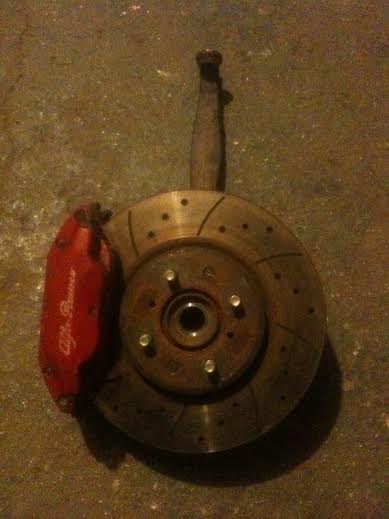

PříspěvekZaslal: 9.1.2014 , 19:35   Citovat
tak a zase pridam nieco nove na original tehlice som nahodil po prerobeni tehlic 4 piestove strmene brembo casom nahodim viac fotiek,a este mala perlicka zohnal som 260mm zadne brzdy 4x100 z anglana aerodecku :wink:
unnamed.jpg, 17.63 kB
Příspěvky: 78 H+ body: 0 1995 Civic

já swapoval přední 282 s ITR a zadní a anglána a zadek mi dost přebržduje , nevím , abys s tím neměl pak problém
Příspěvky: 3364 H+ body: 12 2004 S2000
