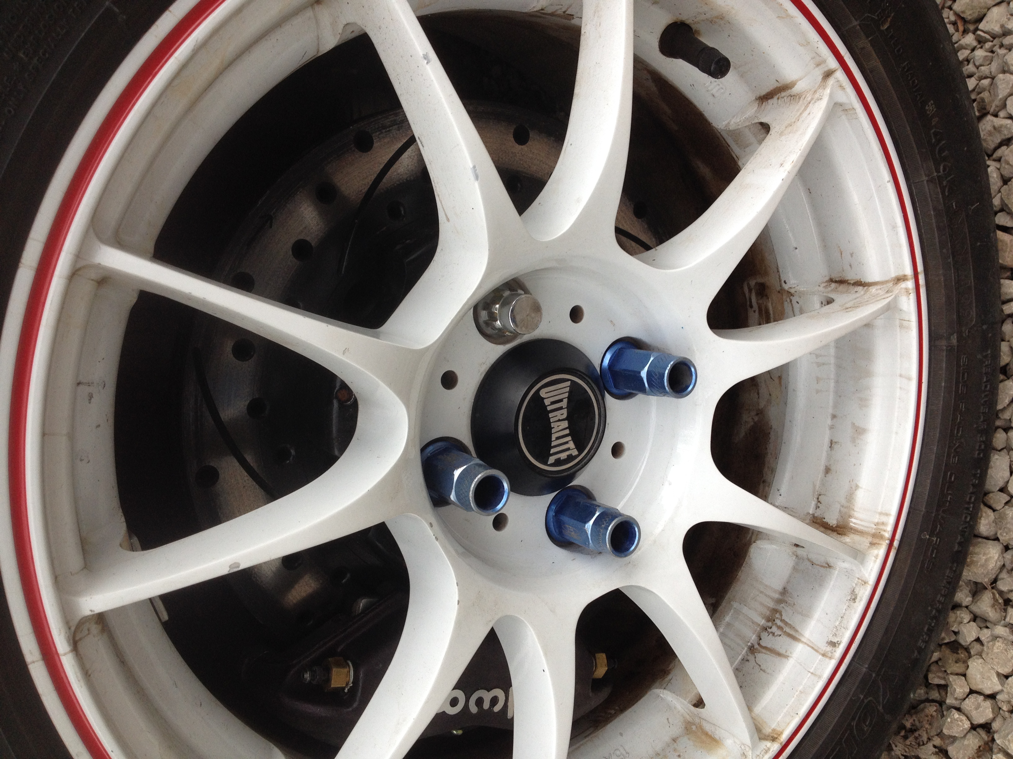

Ja akurát zabieham moje swaplé brzdy

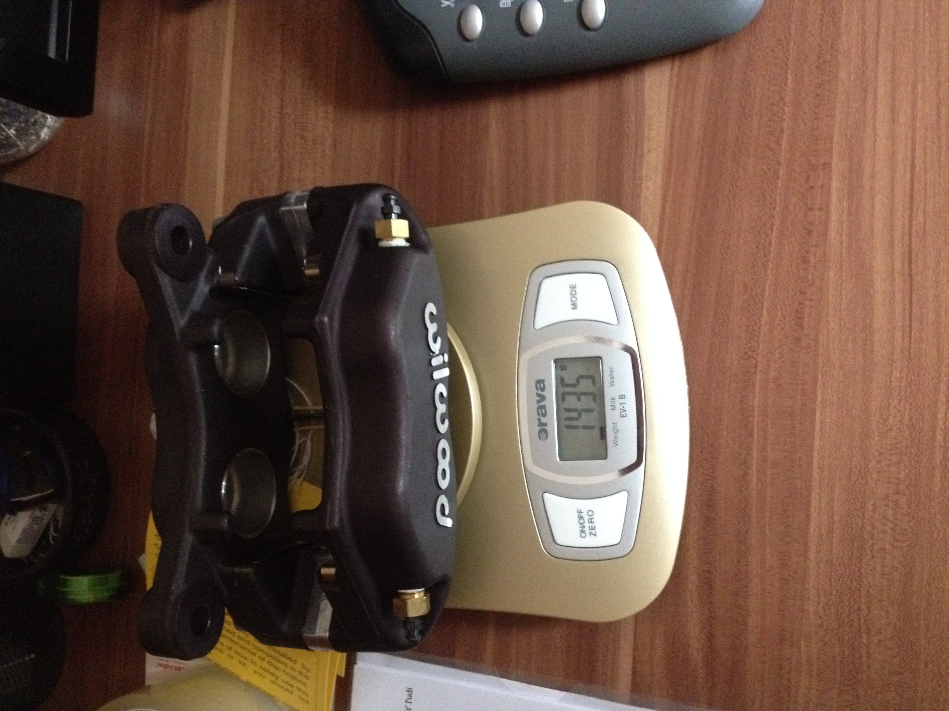

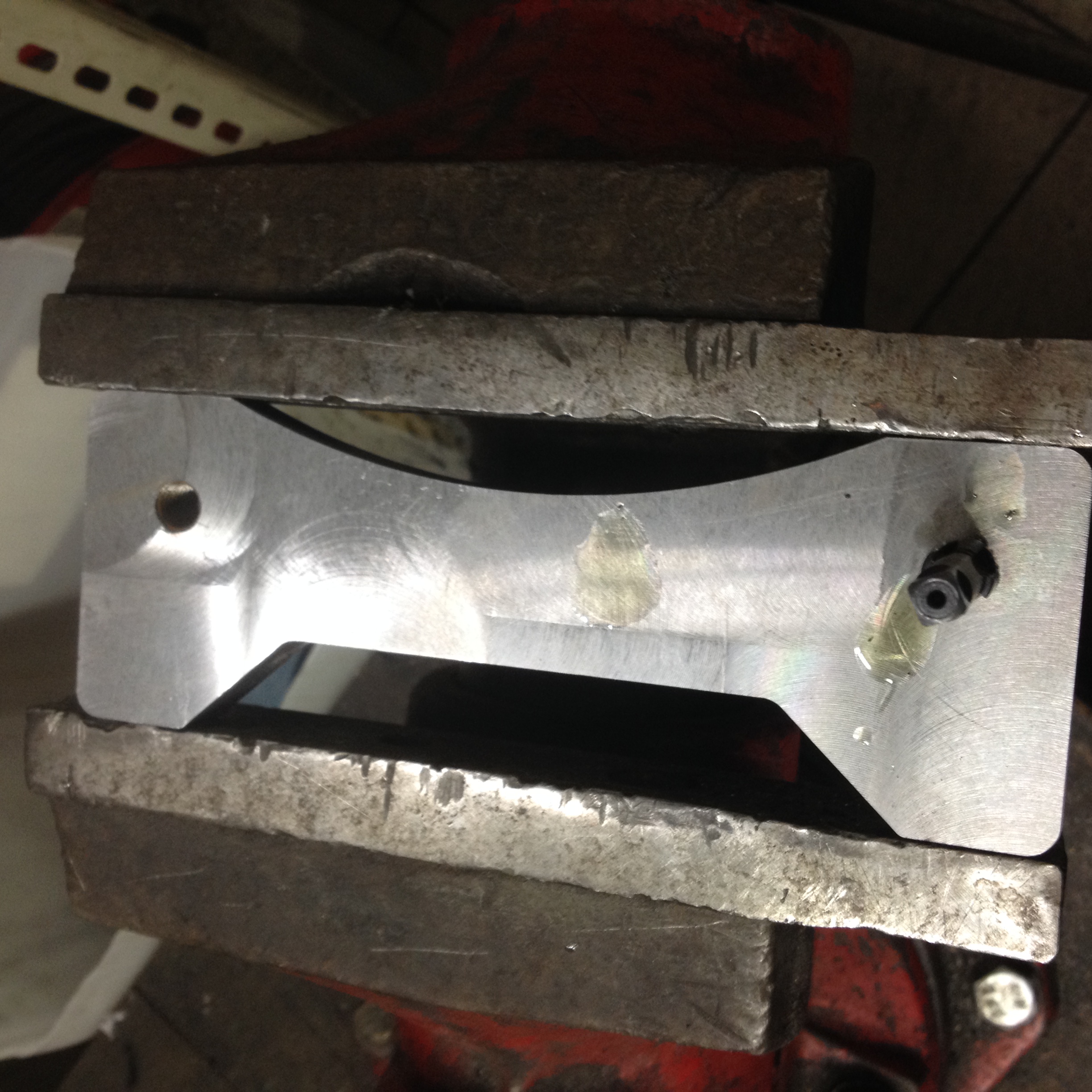

Ahoj L-jay brzdiče som kupil ako prvé zo swapu a este som netušil čo to bude všetko obnášat.Kúpil som ich na ebay a stali 240€ je to 4-piest ,ked došli domov prekvapila ma váha jedného cca 1500g čo je velmi slusne , brzdy som dával na sériové tehlice tak som vyrábal medzikusy . A do R14 diskou sa ja nevtesnám ,lebo mám 272mm kotúč Spravil som to presne ako píšeš odladil na starých a pák ich len prehodil , uz som hned vymenil aj loziska a všetky čapy Velmi šťastný

Zatial som v štádiu zabiehania tak ti moc nepoviem, ale tie piestiky su fakt male,jedine čo viem už teraz povedat že som znížil podstatne vahu a zvačšil kotuč a odrazilo sa to na akceleráci.

[quote="shaka"....znížil podstatne vahu (třmene) a zvačšil kotuč a odrazilo sa to na akceleráci.[/quote]
???? tomu nerozumím. Jak se může změna váhy třmene odrazit na akceleraci? Velmi šťastný ... paradoxně tím, že se naopak zvětšila rotační hmota (kotouč), tak by akcelerace měla být horší, nicméně i tak necitelně. Nebo nám chceš tvrdit, že jsi ušetřil na autě 2kg váhy a ty cítíš, že to teď jede lépe? Takže asi to bude placebo a nebo nás tu někdo pěkně houpe Mrk

Ne chlapci to by som si nedovolil samozrejme sa znížila aj váha na kotúči seria -4,25kg swap - 3,8kg

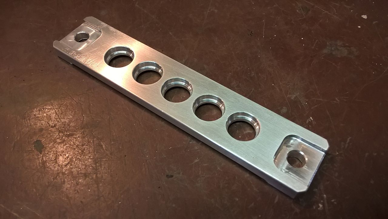

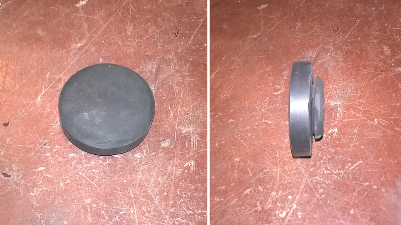

Dneska sem vyhodil z auta zadní stěrač a jeho mechanismus, protože za celou dobu co s autem jezdím sem ho snad ani jednou nepoužil a vizuálně tam působí docela rušivě. Navíc je to kilo váhy dolů Úsměv Otvor sem zadělal záslepkou, kterou se vyřezal z kusu gumy co sem měl doma. Na to, že to bylo dělaný v rychlosti to nevypadá úplně tragicky. Jestli bude čas, tak si vytočím nějakou fešnou zátku z hliníku, zatím to ale takhle stačí.

Zdar, pokud budes vytáčet zátku z hliniku, tak bych se rad pridal pokud budes ochotny udelat vickrat. Mam tam gumu uz X let Úsměv. Díky Mojmír Olomouc

oorrbb: v klidu jich udělám víc to není problém. Jen to nějakou chvíli potrvá, protože aktuálně dělám asi na čtyřech věcech současně. Spoiler na autě máš stejný jako já?

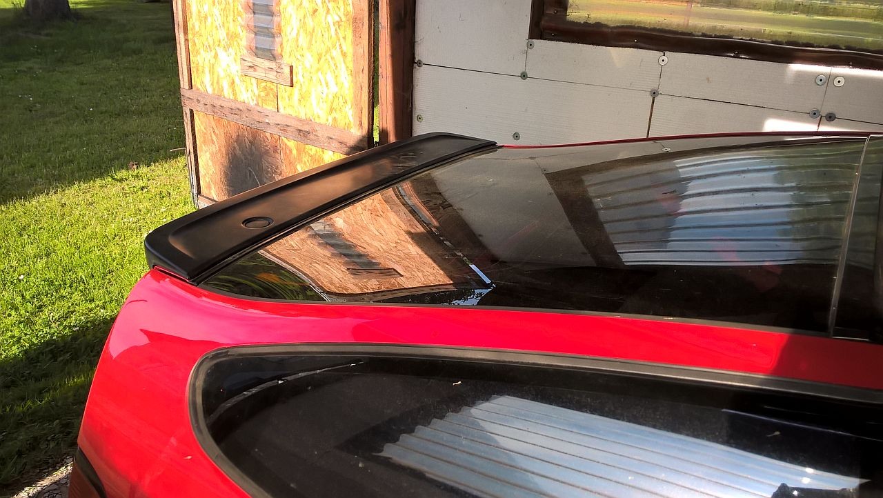

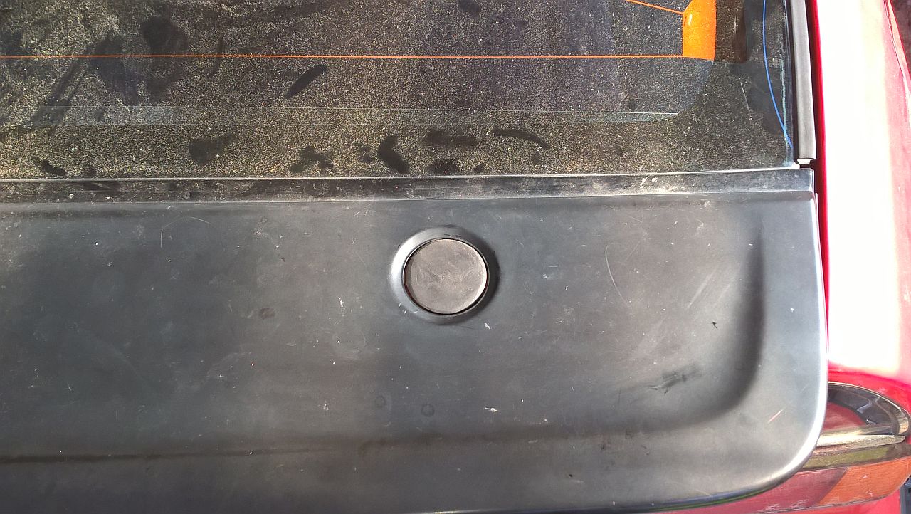

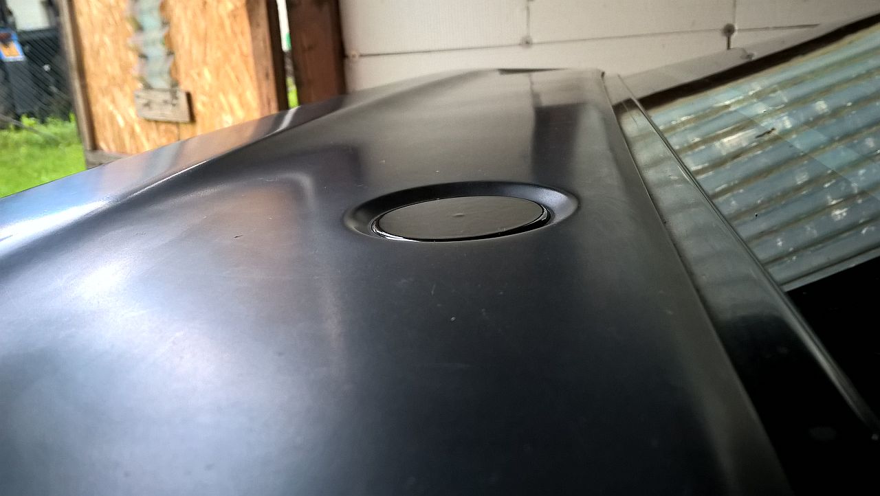

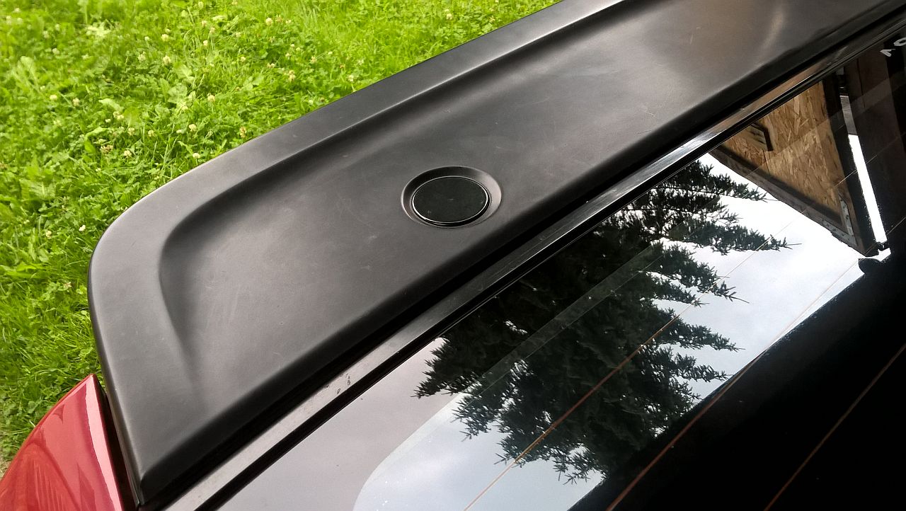

Tak už mám hotovou trochu "fěšnější" hliníkovou záslepku zadního stěrače. Spodní stranu sem nechal odfrézovat pod úhlem, aby byla po montáži horní plocha zátky v jedný rovině s plochou spoileru.

Díky, ale tohle nebylo nic složitýho. Stačilo to jen změřit, trochu promyslet, udělat výkres a o zbytek se postaral CNCéčkař Úsměv

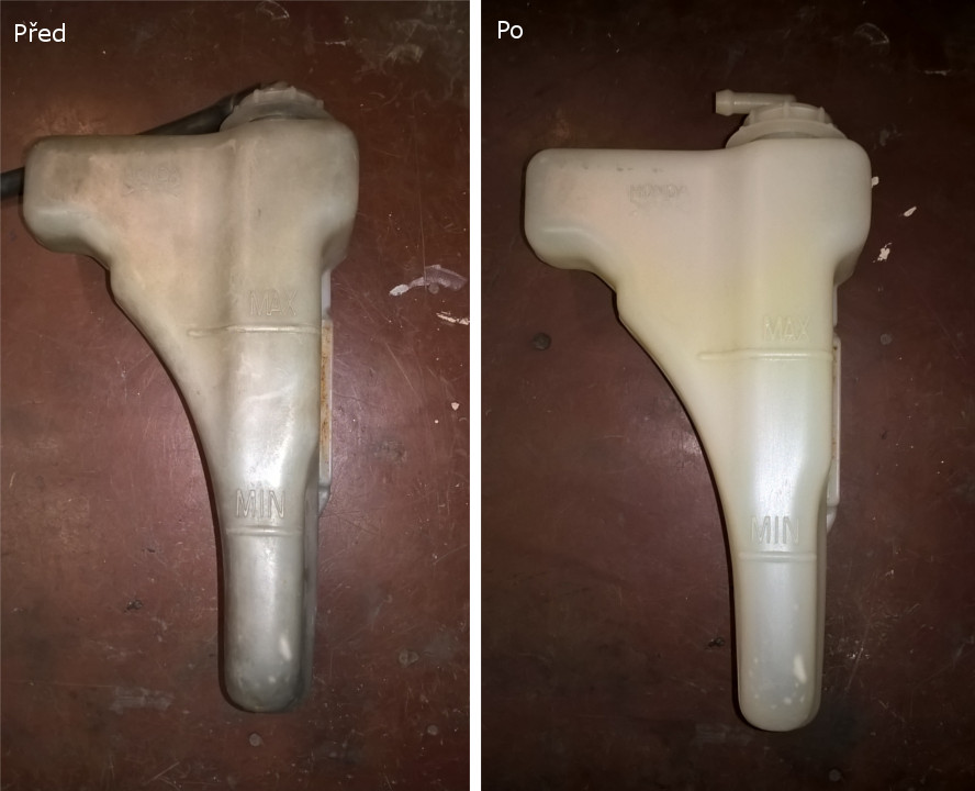

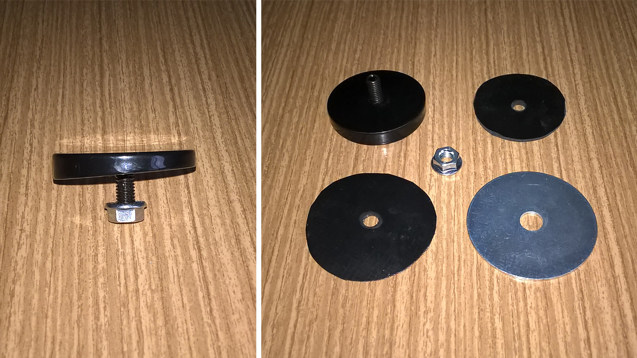

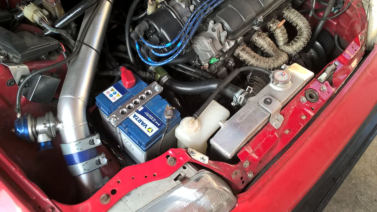

Nejdřív bych chtěl poděkovat Lukasovi28 za darování expanzky z 6g civica. Potřeboval sem totiž nějakou hlubší, abych zabránil vylevání chladící kapaliny při akceleraci. Na netu sem narazil na tip jak jí vyčistit pomocí bělidla na prádlo a celkem to fungovalo (viz foto).

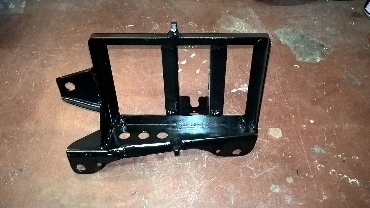

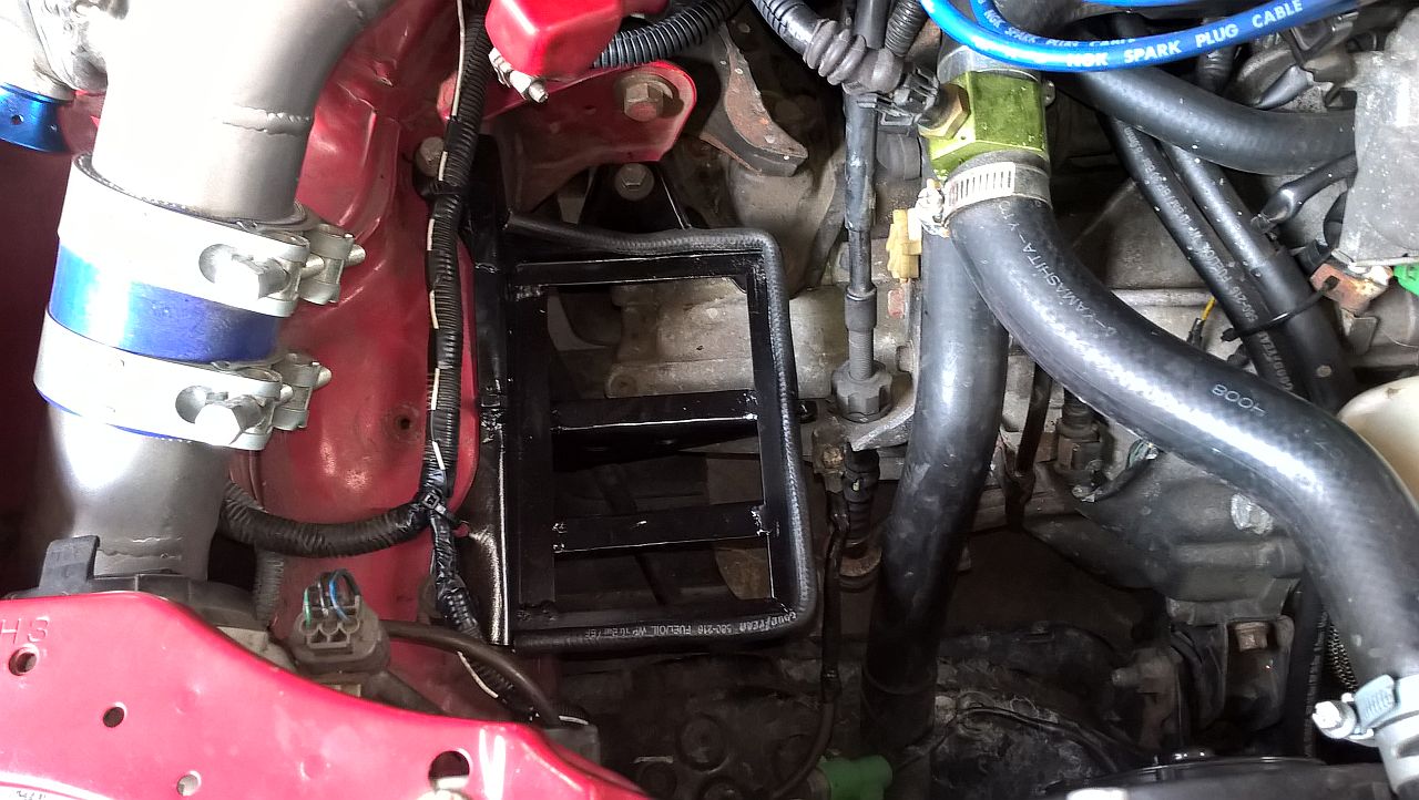

Montáž byla trochu zdlouhavější, protože se mi expanzka nevešla kvůli baterii kam sem potřeboval. Takže sem musel nejdřív vyrobit nový držák s příčným uchycení baterie. Pro nový držák sem musel vyrobit i nový battery tie down z kusu hliníku. Nakonec si celá tahle sranda vzala skoro den a půl práce, ale už je to hotový a vypadá to docela rozumně. Doufám že teď už nebudu mít motor pořád poblitý od chladící kapaliny Úsměv
