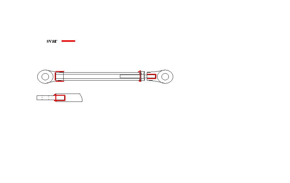

Rozříznout udělat nastavitelnou délku šroubem kontramaticí asi. Ale pořádnou závitnici pevnostní né nějaký bláto. Prostě samo domo no. Víc ti asi poradí rybka

PepaCR5446 napsal:
heh, taky mě to napadlo Velmi šťastný
jen jsem nevěděl jaká moc velká síla tam působí a na jak velkou stranu Tak to valím bulvy

monty je teď offline  monty
PříspěvekZaslal: 13.1.2009 , 11:36  Naposledy upravil monty dne 13.1.2009 , 12:01, celkově upraveno 1 krát. Citovat
hoši tak tohle teda ne, já jsem zastáncem samodomo , ale musíte trochu uvažovat , dyt vy nosnej profil (odhad )25/20 mm nahradíte nějakou 12 šroubovicí - odhad ? zkuste si ohnout ve svěráku plechový učko v tomhle rozměru a pak 12ku šroubovici , na tah to vydrží ale na tlak se to v tom místě ohne jak prd -nebo praskne to bude záležet na pevnosti toho materiálu . pokud šroubovici tak určitě většího průměru tj aspoň 16mm a nebo celou tyč udělat novou -buď správný dýlky a nebo pokud trváte na seřizovatelný tak takhle -trubka na jednom konci s okem na jeden čep , na druhým na konci zavařená matice (m16) a do ní šroubovice s okem na druhej čep . seřizování pak sundáním z čepu a zatočením či vytočením , přesah tý šroubovice dovnitř zamezí možnosti zlomení a celkově dimenzování na zatížení bude spolehlivejší .trochu jsem to črtl
panhard tyc.JPG, 16.95 kB

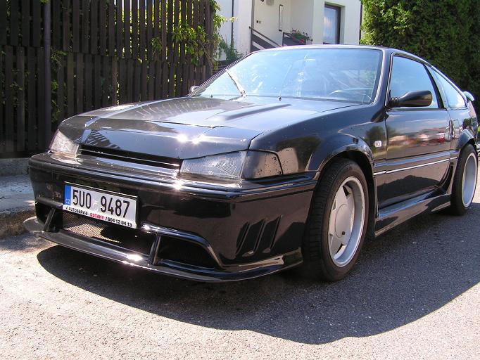

PříspěvekZaslal: 16.1.2009 , 22:24   Citovat
Foto před snížením, předek už je, viz foto předem. Foto sníženýho zadku dodám až to bude dodělaný...
01.JPG, 80.88 kB
02.JPG, 84.44 kB
Příspěvky: 47 H+ body: 0 1987 CR-X
