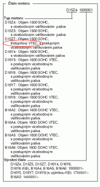

Takže JDM D15B 3-stage VTEC má podle tebe silnější vnitřnosti, než motor D15Z7 (nonJDM verze 3-stage VTEC)??
Motor D15Z7 má prokazatelně stejné průměry uložení kliky, jako D15Z6. Mysli si třeba že zbytečně prudím, ale nediv se, když tvrdíš něco docela zásadního, aniž bys to podložil nějakým důkazem.
Nehledě na to, že Tebou zmiňovaná "D15B" se vyskytuje v několikero verzích (přes 2 generace Civicu) a 3-stage VTEC je jen minimum z nich.

no ono staci ze d15b 3stage vtec ma stejny ojnice jako D16 to znamena ze i prumery ulozeni jsou jiny nez u obyc 1.5, takze ano ma lepsi vnitrnosti ...
Pánové chytráci, až uvidím nějaký důkaz, tak tomu uvěřím, jinak ne KO. Jelikož o motoru "d15b 3stage vtec" jsem nenašel žádné hodnověrné údaje, vycházím z údajů uvedených pro motor D15Z7, což je (opakuji pro nepozorné jedince) nonJDM verze motoru 1,5 3-stage VTEC.
V přiloženém skenu ze servisního manuálu je vidět, že průměr uložení kliky je u motoru D15Z7 shodný s motorem D15Z6, stejně tak průměr otvoru v ojnici je shodný, průměr uložení ojnice taky.
Nevyvracím možnost, že konstrukční provedení ojnic je jiné, než u D15Z6, třeba podobné provedení ojnic u D16Z6.

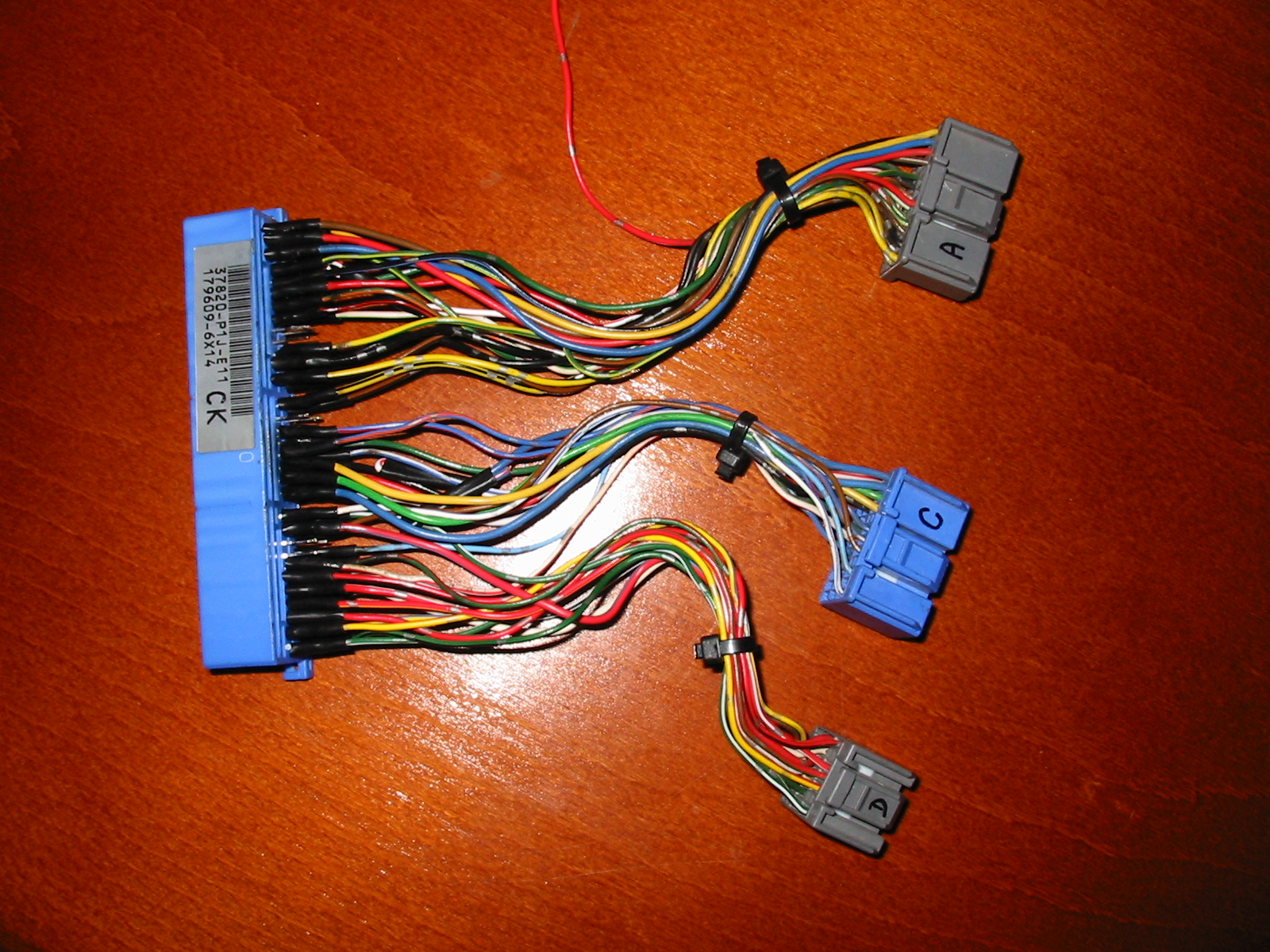

Tak po včerejším více než tříhodinovém bastlení redukce OBD I na OBD IIa byl dneska první start...prozatím jen se stávající hlavou - chtěl jsem ověřit jestli elektro část bude funkční.
Otočím klíčkem a.....nic, motor točil, ale nenaskočil...vyblikání chyb...15, 20, 38(?!).
15 - ICM modul
20 - ELD
38 - 2.Vtec selenoid ???
Tekže zpátky na stůl pod pájku Velmi šťastný
Chyba 15 bylo zapojení ICM, jako jediný na celé redukci musí být drát na straně OBD I zapojen na dva piny současně. Chyba 20 momentálně neřešitelná, jelikož EUDM Civic nemá ELD čidlo v pojistkové skříni (nejspíš budu shánět jinou to mi hlava nebere ).
Chybu 38 nemůžu identifikovat, ale nejspíš to bude nepřítomnost druhého selenoidu. Odpovídalo by to i tomu, že zůstal jeden drát stejné barvy jako má druhý selenoid na motoru a je na pozici konektoru, která je na všech "pinoutech" prázdná. Co jsem pátral, tak tahle chyba nikde není popsána. Zkusím selenoid připojit z druhé hlavy a snad to zmizí.
Zítra to opatrně projedu, jak se nová ECU popasuje s D15Z8. Pak už jen počkám až dojde těsnění pod palici a jde se na to VTEC

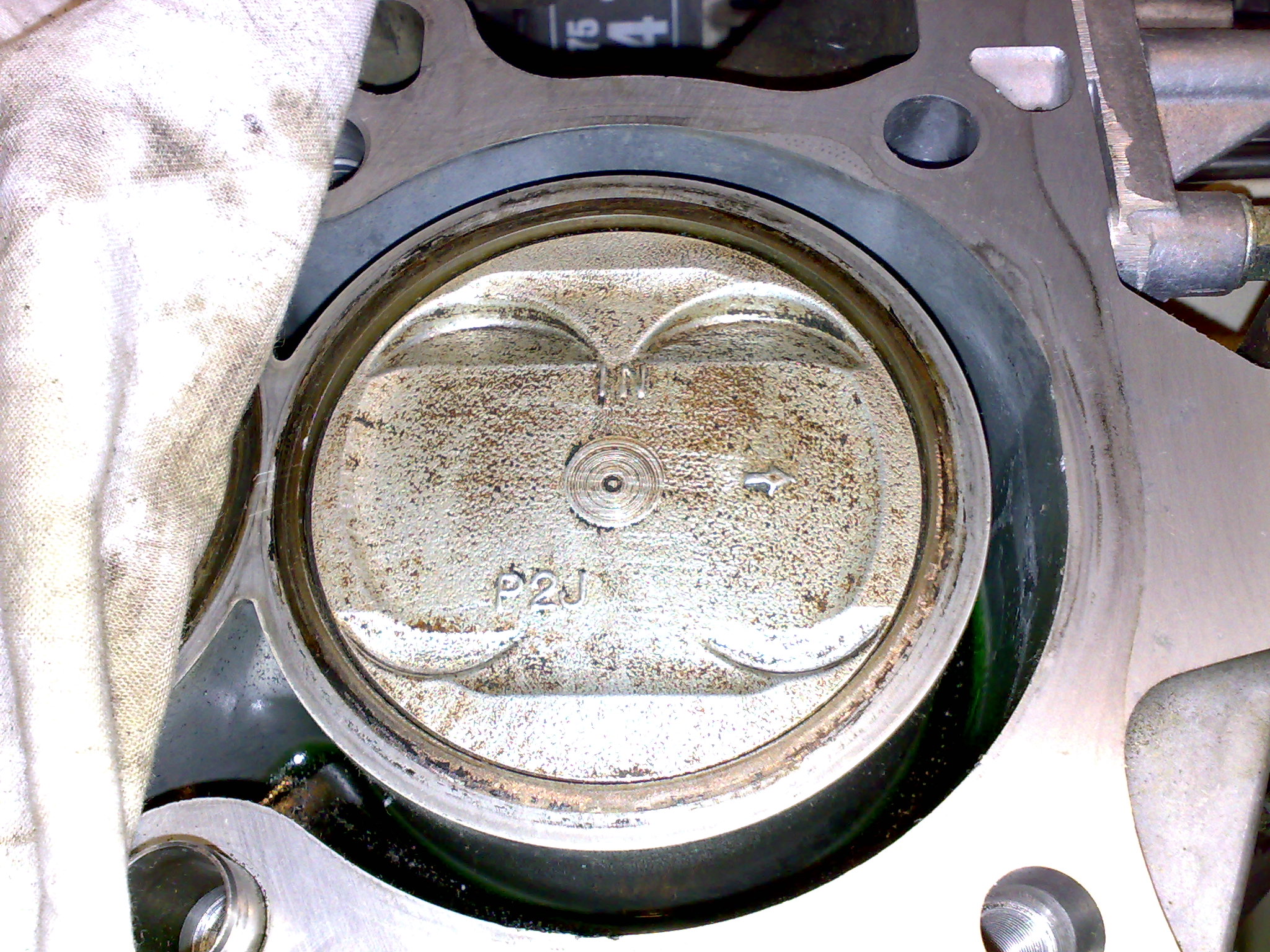

Dopis je teď offline  Dopis
PříspěvekZaslal: 13.4.2011 , 0:10   Citovat
Update...

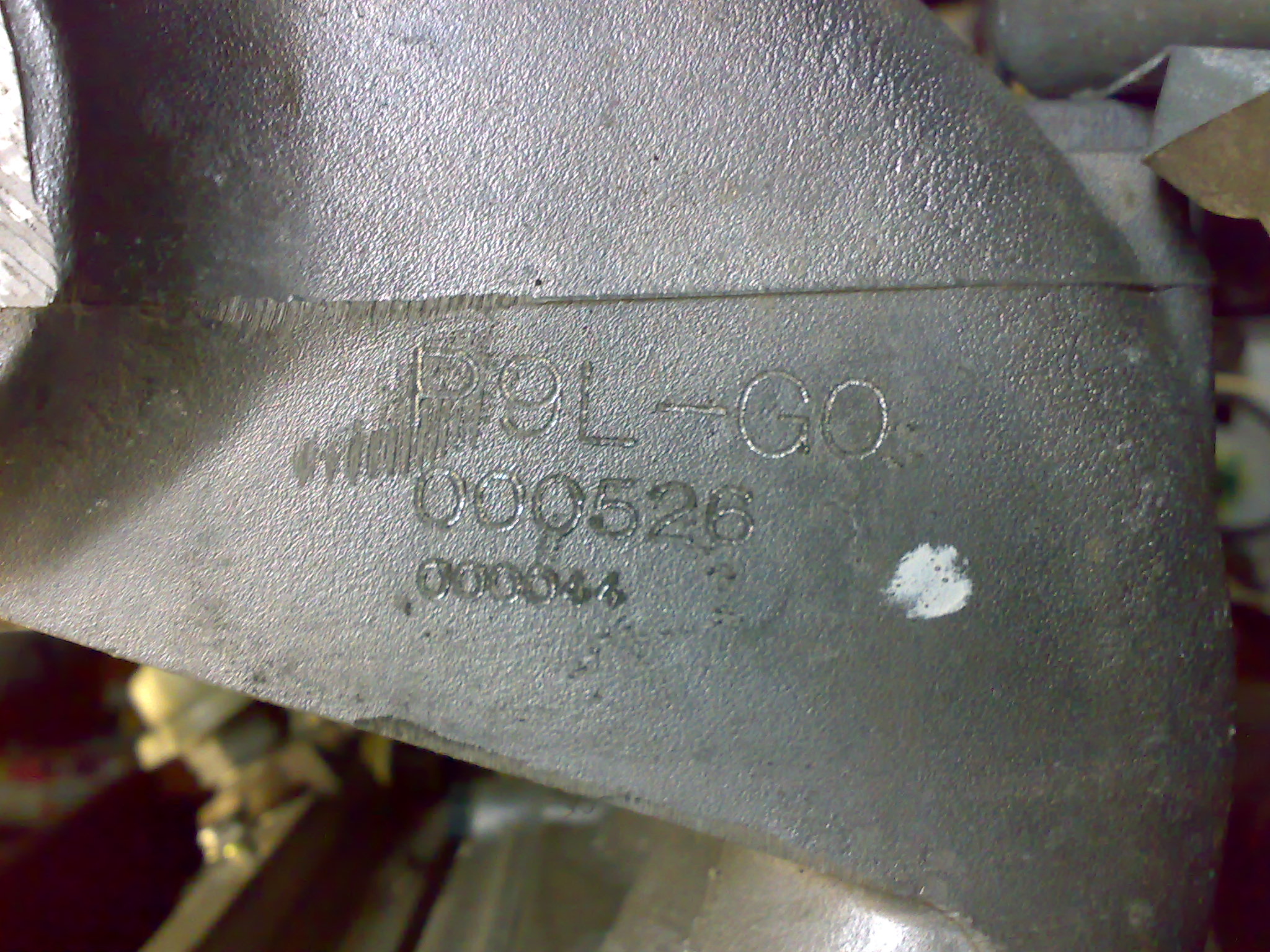

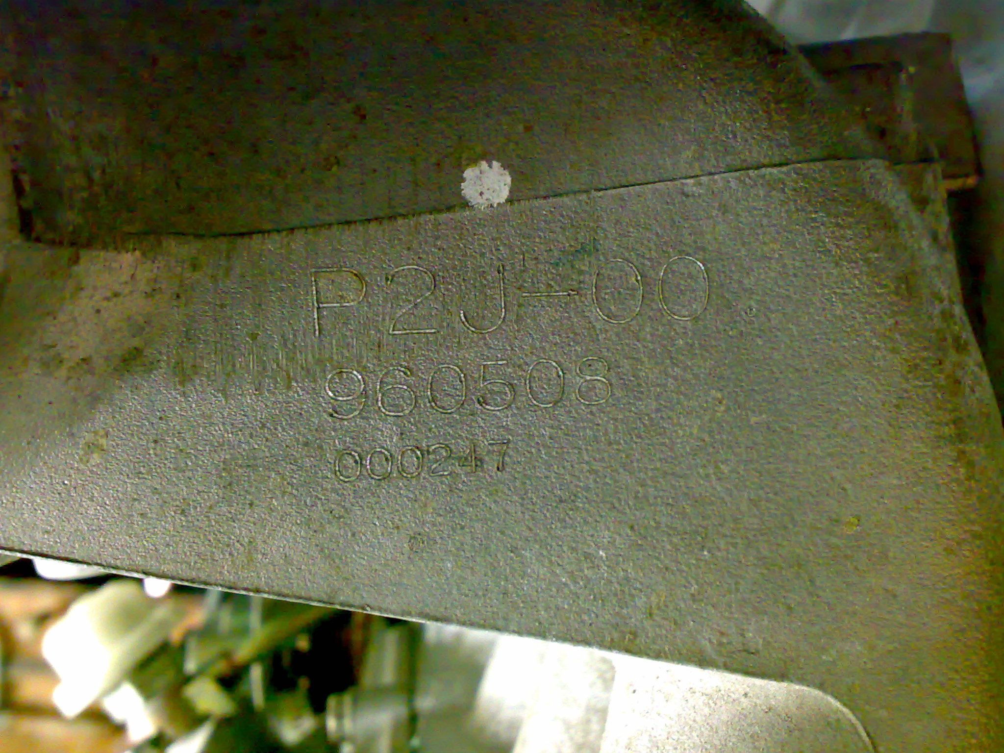

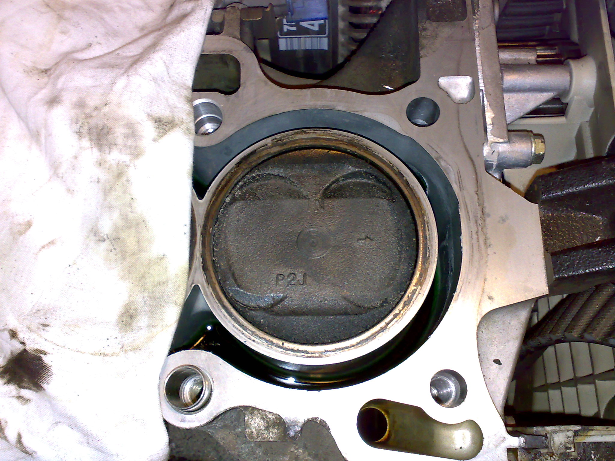

Hlava je dole...písty i sání vypadají na pohled stejně a mají i stejné značení P2J (totožné jako označení 3-stage ECU). Ostatní věci v motorovém prostoru jsou značené P1J. Takže na té identitě motorů D15Z8 a D15B něco bude to mi hlava nebere
Příště trocha toho čištění a pak sborka s novou hlavou Honda
PříspěvekZaslal: 17.4.2011 , 12:49   Citovat
Update...

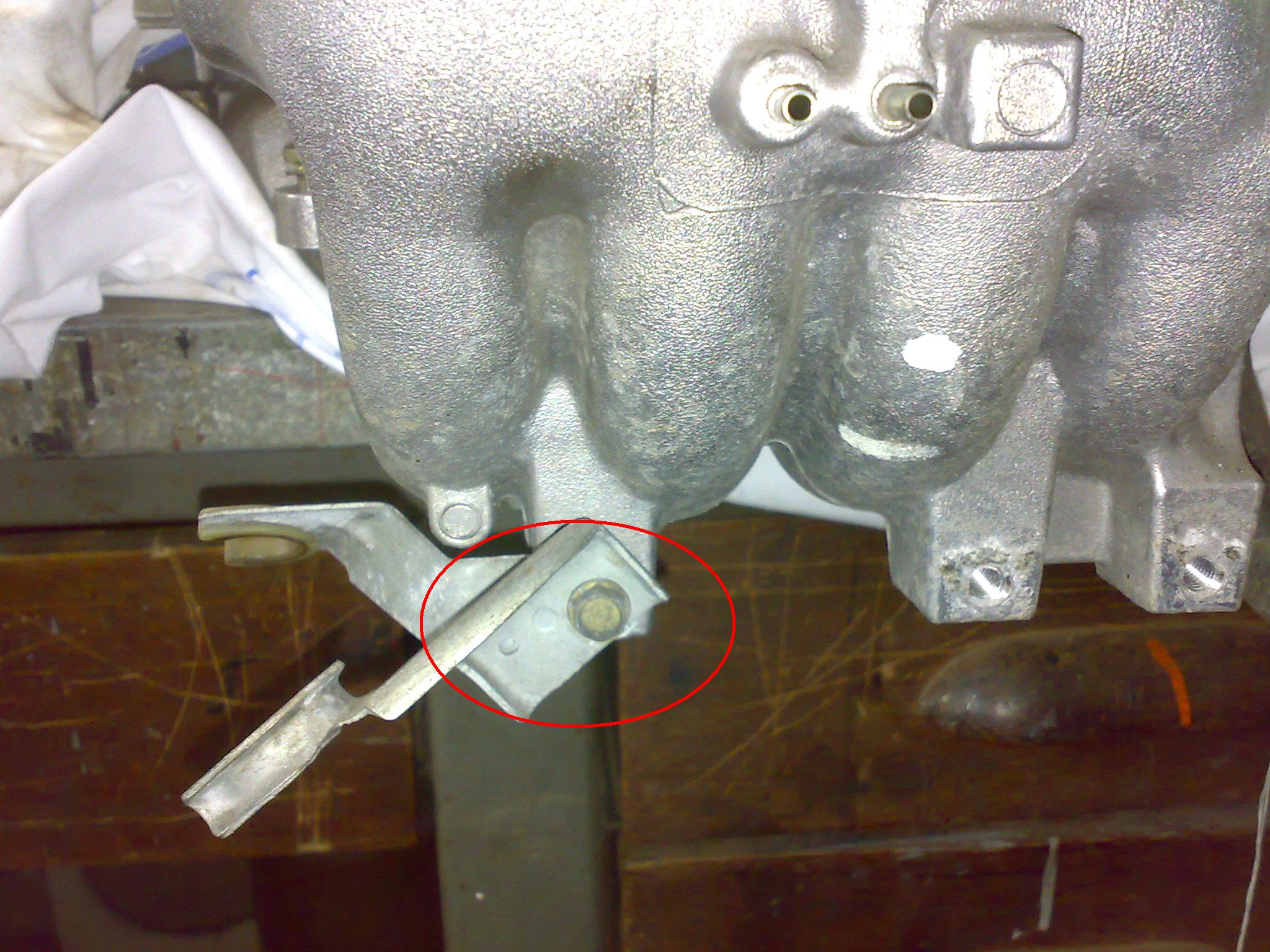

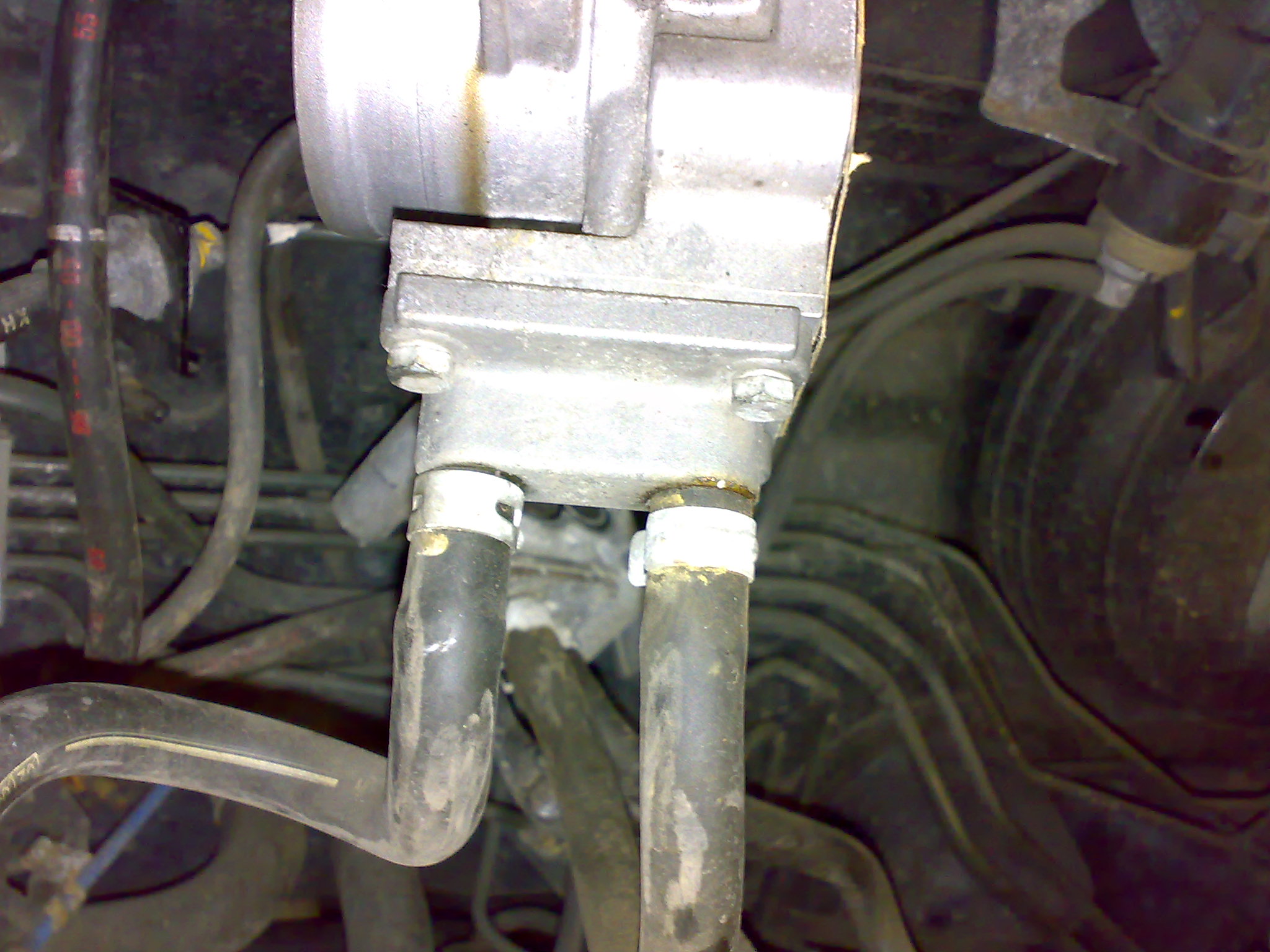

pár fotek s porovnáním obou sání a jejich značením + drobné čištění pístů. Nebylo to tak zlé s ohledem na 175tkm najetých. Nejvíc usazenin bylo ve vybráních pro ventily. Na sání z D15B chyběly jen dva otvory na držák kabelového svazku a zaústění hadiček na klapce bylo trochu odlišné.

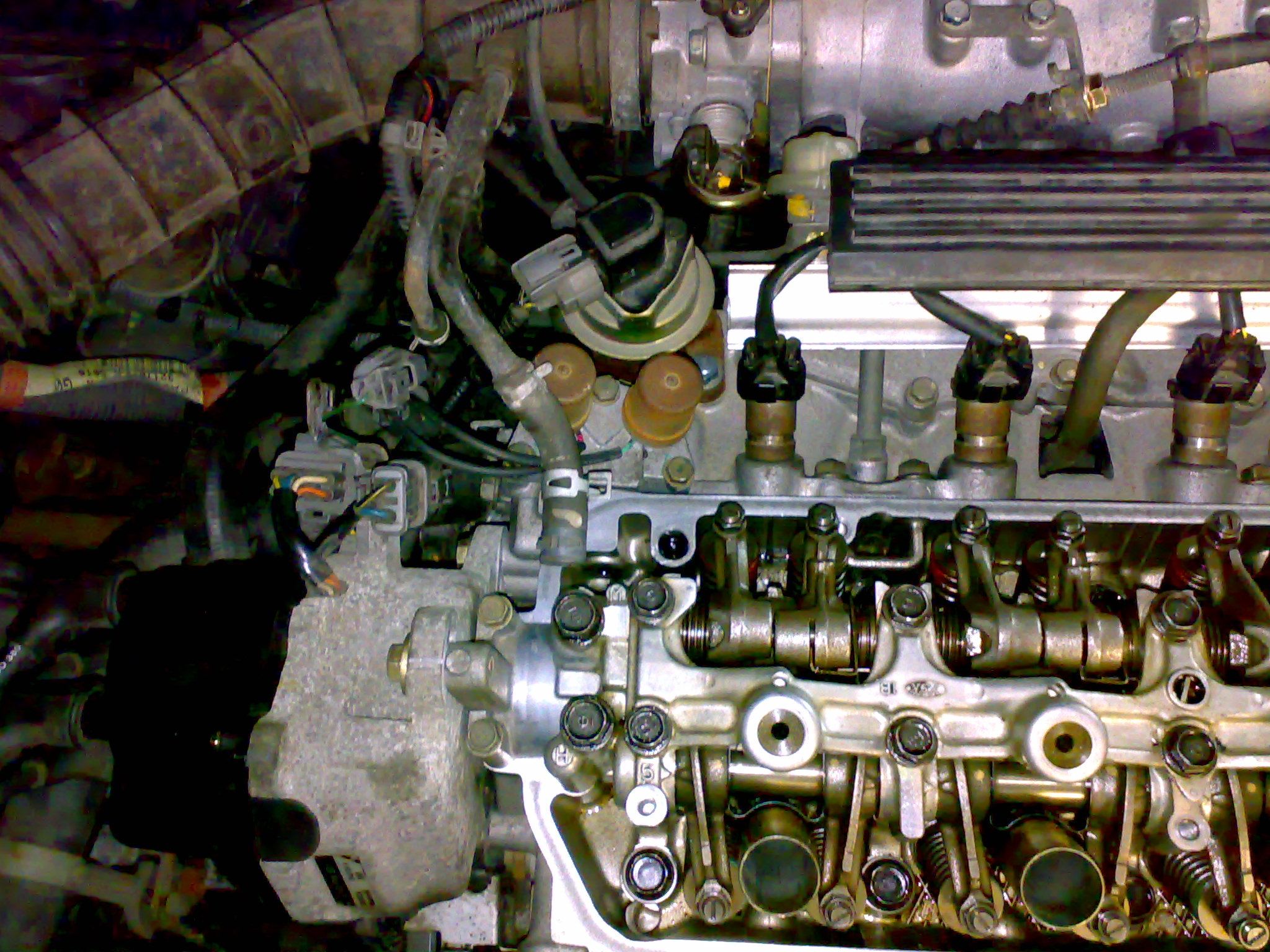

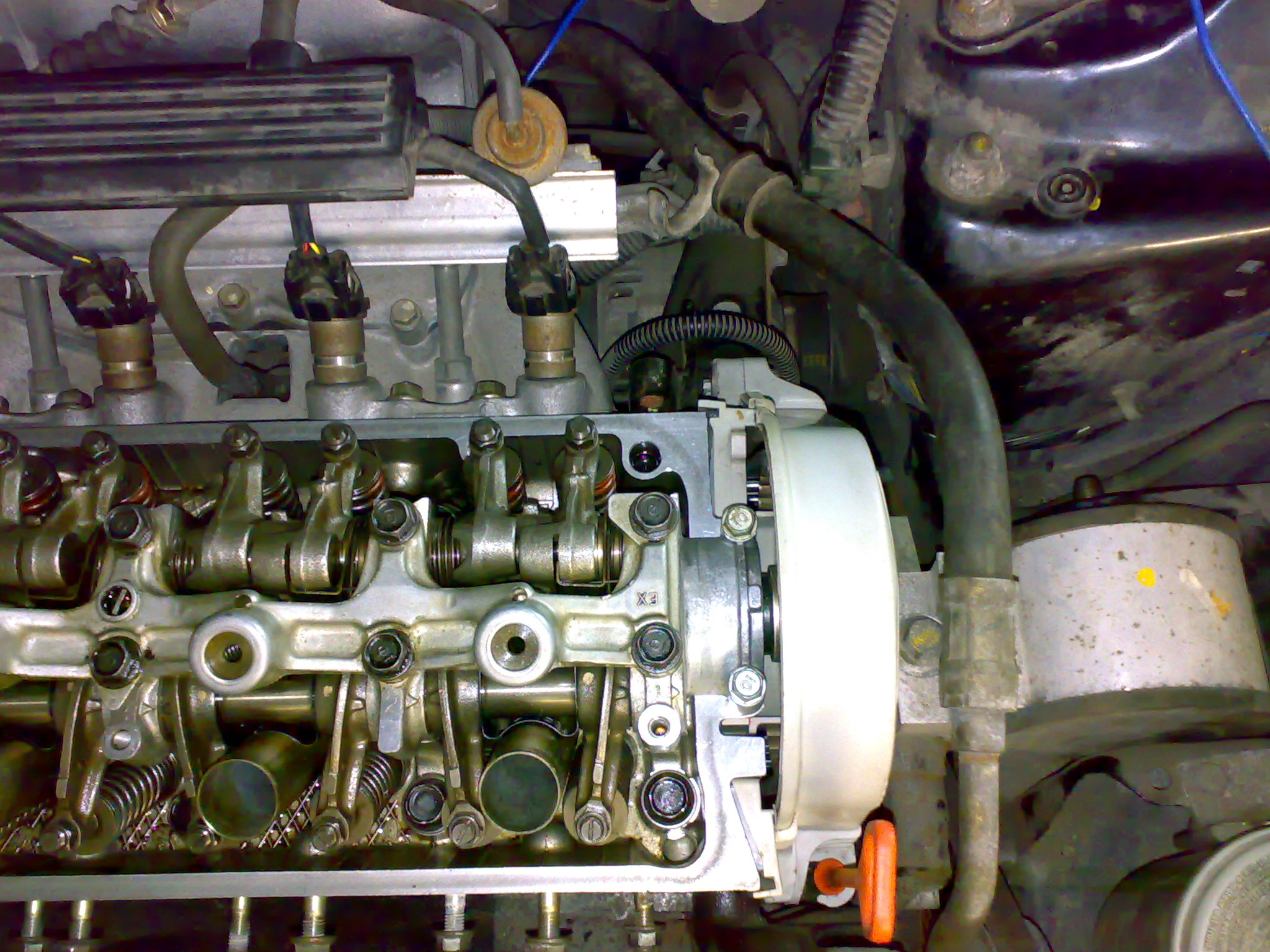

PříspěvekZaslal: 19.4.2011 , 0:48   Citovat
Update...
Tak už je tam HaHaaa (hlava)...
Ještě dopojit knock senzor + druhy selenoid do ECU a pořešit svody a bude konečně hotovo Tak to valím bulvy
D15B_1.jpg, 669.56 kB
D15B_2.jpg, 628.18 kB
D15B_3.jpg, 670.14 kB

Jestly jsi cistil pisty a nedal nove krouzky,rekl bych ze bude brat olej.
PříspěvekZaslal: 19.4.2011 , 21:01   Citovat
WickiMan napsal:
Čistil jsem jen "čela" pístů, nevidím důvod proč by měl brát olej (písty nebyly venku).

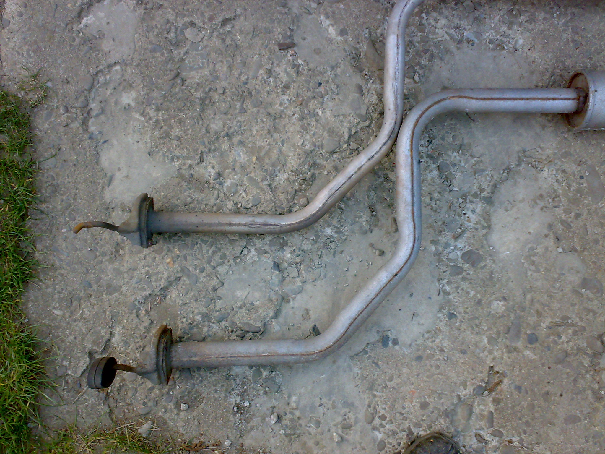

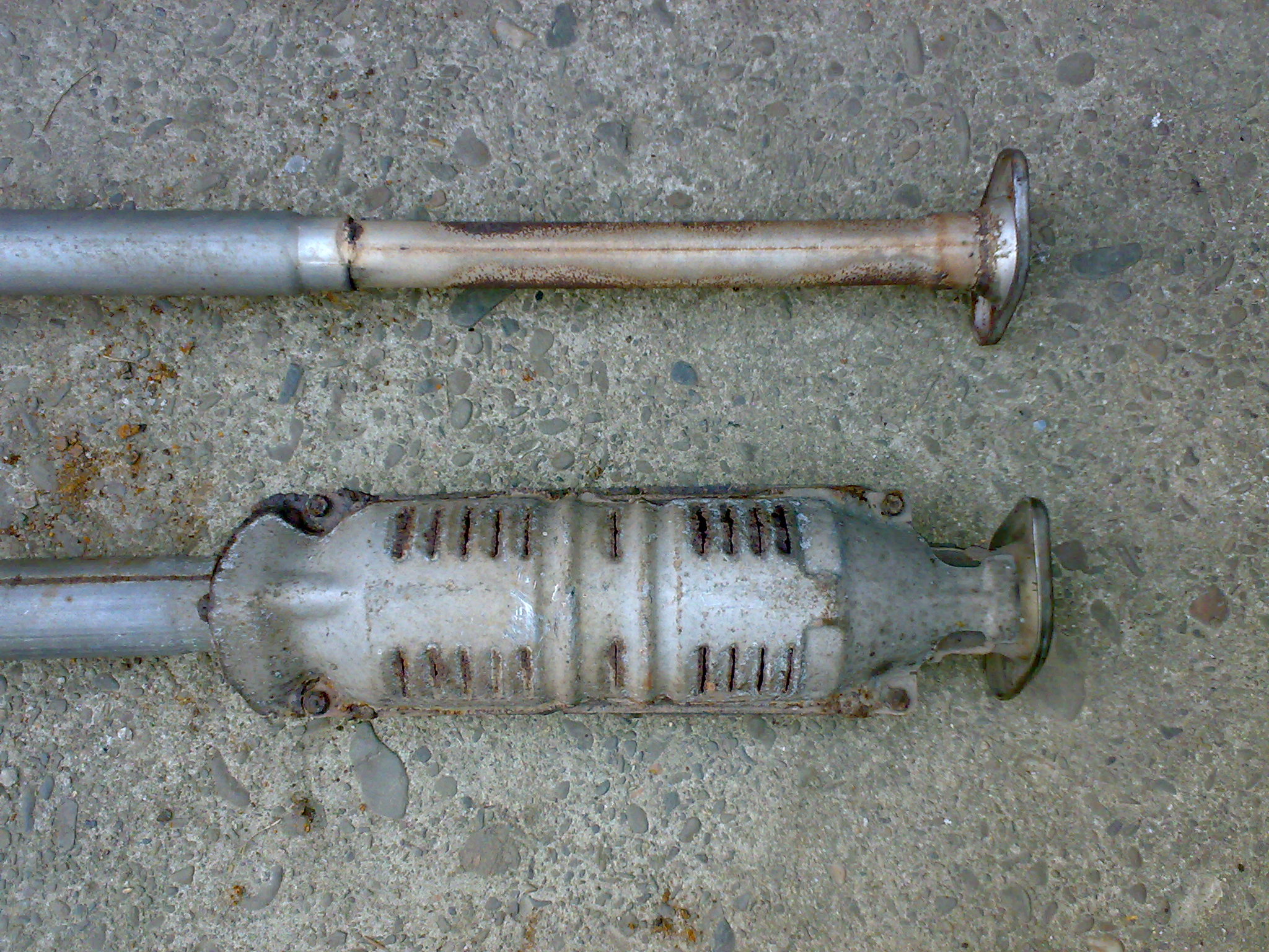

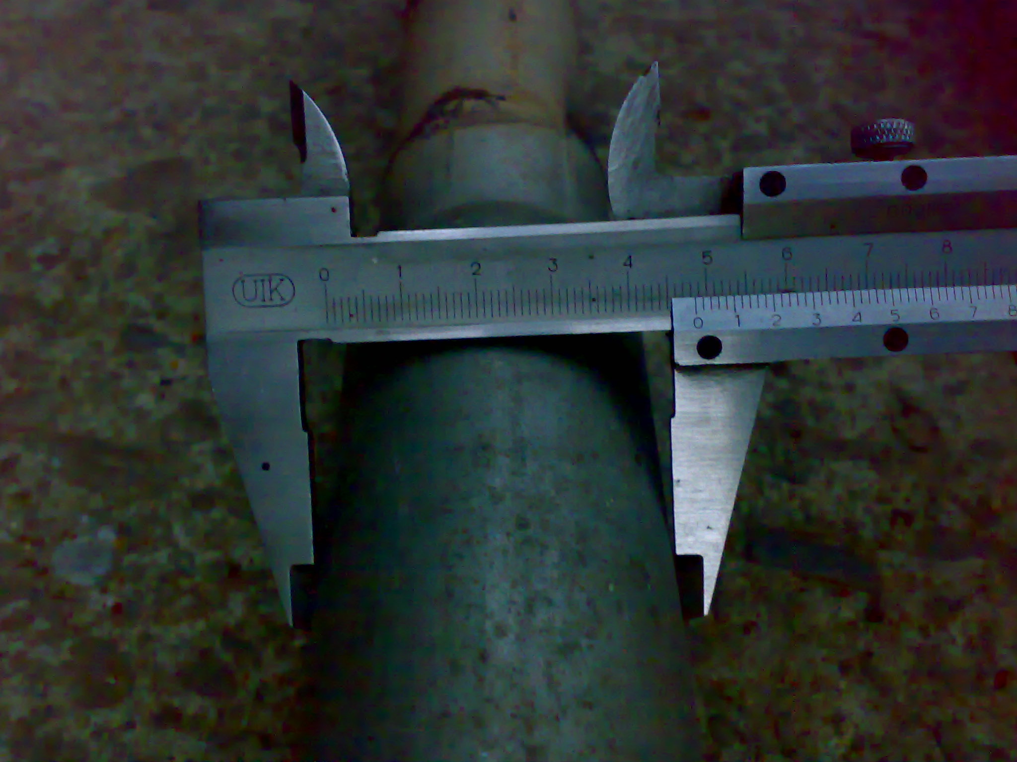

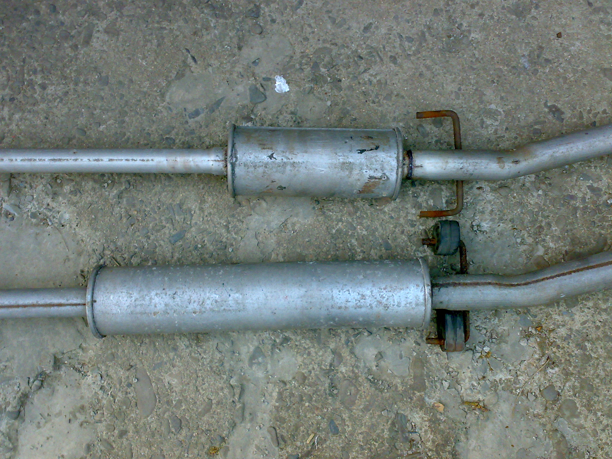

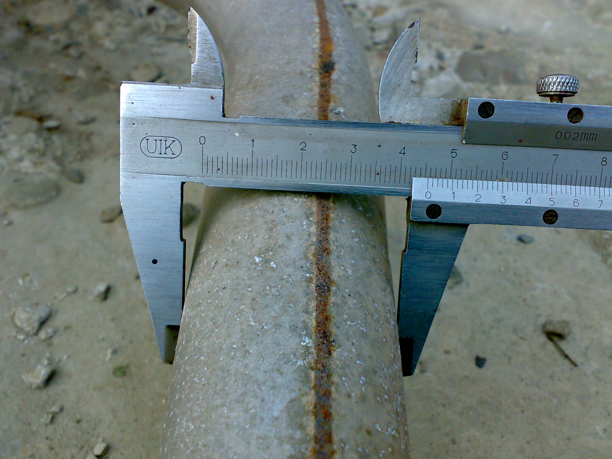

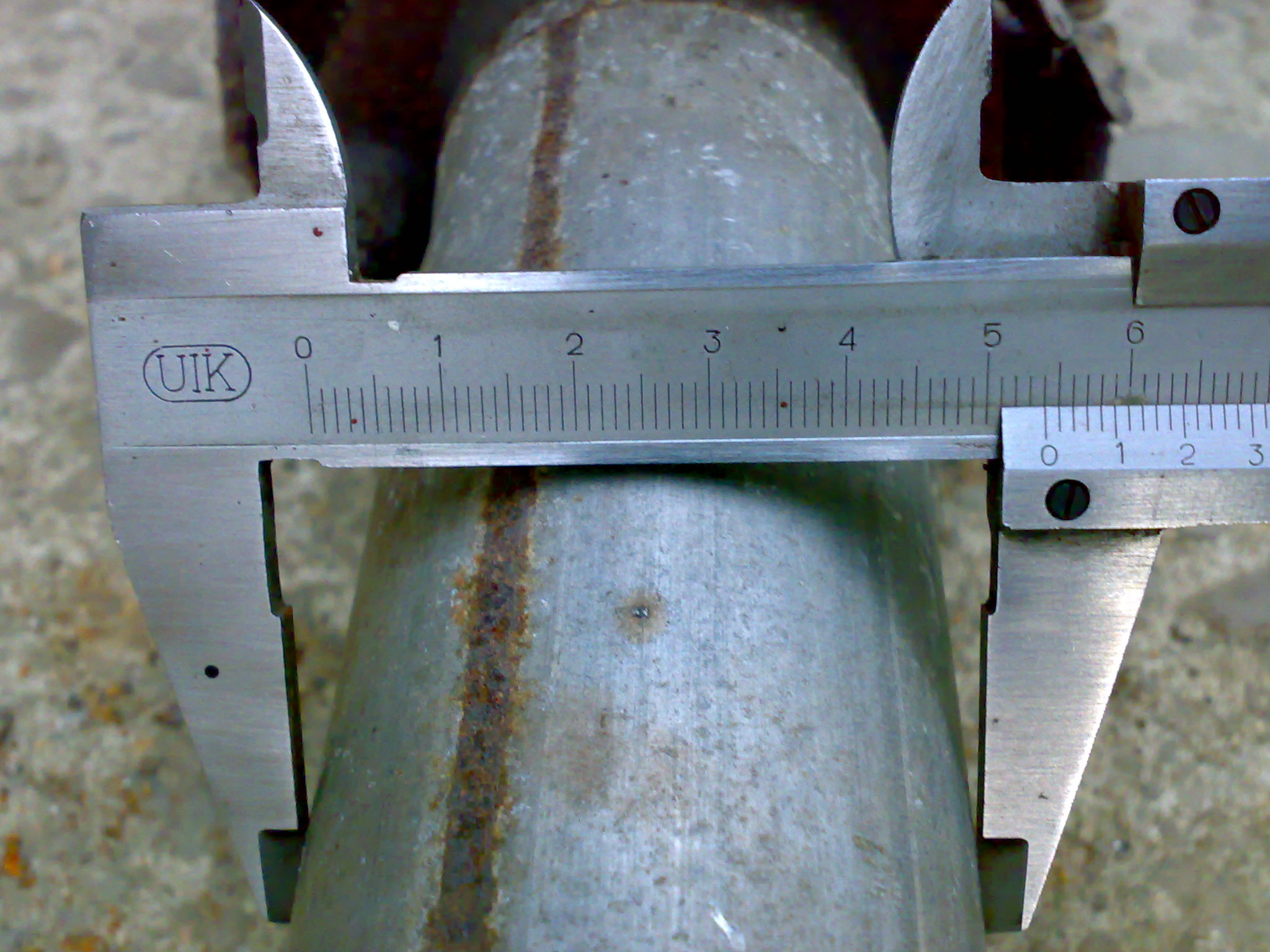

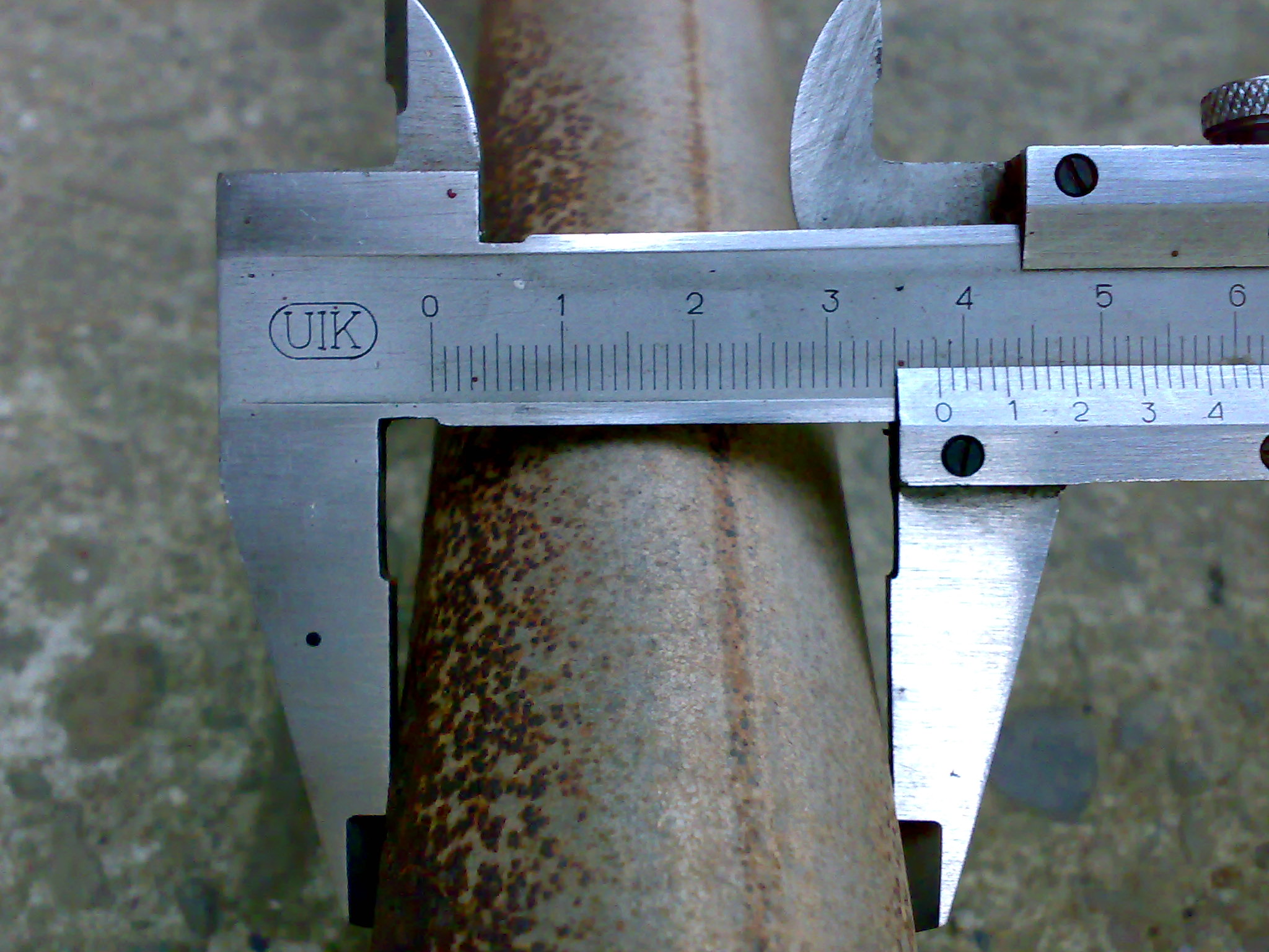

Záležitost výfuku vyřešena. Použiju svody z D15B + střední díl s katem z D14 (C6g 5D MA8). Zajímavé jsou ale rozdíly mezi oběma středovými díly. Oba jsou aftermarket Walker. Nepochopitelně jsou průměry na typu pro D14 motor o dost větší než na D15Z8 to mi hlava nebere
Nejvíc je to uškrcené na první části středového dílu, jehož délka odpovídá délce katu na dílu pro D14. Tam je vnější průměr ubohých 38mm(!) vs. 54mm u D14. Navazující část ke středovému tlumiči má pak průměr zvětšený na 48,5mm. Samotný středový tlumič je na D15Z8 poloviční délky. Výstupní vnější průměry pak jsou 38mm vs 45,5mm ve prospěch D14. Porovnání vnitřních průměrů svodů D15Z8 vs. D15B dopadlo podobně Smutný
Nemám údaje pro originální Honda díly, ale tam to snad bude úplně jinak.
Hlavní je ale to, že celková délka svodů s katem D15Z8+středový díl na totéž je plus mínus stejná jako délka svodů D15B+kat.+středový díl D14.
Zlatá 80. a 90. léta a jejich Honda lega pro dospělé je to dobrý
Viz. foto...
D15Z8 vs D14_1.jpg, 878.39 kB
D15Z8 vs D14_2.jpg, 738.97 kB
Průměr D14 za katem.jpg, 485.42 kB
Průměr D15Z8 za katem.jpg, 494.95 kB
Průměr D15Z8 před středem.jpg, 361 kB
Středové tlumiče.jpg, 743.13 kB
Výstupní průměr D14.jpg, 552.37 kB
Výstupní průměr D15Z8.jpg, 555.07 kB

Ten střed z D15Z8 vypadá jako nějaký bastl, ten kus tenké trubky s přírubou vypadá jako navařený z originálního dílu, pokovení trubky má i jinou barvu než pokovení na zbytku, svar se taky nezdá jako z výroby. Na D15Z6 mám na střední dílu 40 mm tenké trubky po celé délce. Asi je to schválně, motor je laděný na spotřebu. Zajímalo by mě, jaké trubky jsou na středním dílu u japonských 1,4. Na anglánovi jsem měl mnohem silnější trubky, i výstupní příruba byla větší - stejná jaká je na katu. Faktem ale je, že když jsem kuchnul origo střední díl z anglána a odlomil trubky z tlumiče, průměr trubky procházející skrz tlumič byl mnohem menší, až to bilo do očí, tlusté trubky navařené na uškrcený tlumič. Takže je otázka, jaký přínos to má, když jsou silnější jen trubky.
Příspěvky: 870 1999 Civic
PříspěvekZaslal: 21.4.2011 , 17:48   Citovat
No jako bastl to vypadá, ale není třeba hledat konspiraci tam kde není HaHaaa . Kupoval jsem ho nový, takže jde v tomhle případě o "kvalitu" designu ze strany Walkeru.
Edit: tak s tím zaústěním do středového tlumiče je to stejné jak píše Ivoss, trubka vstupující do středového tlumiče (a nejspíš jím celým prochází) je menší než trubka mezi katem a středem (zaústění "proti" proudu Smutný ) Výstupní trubka je ale navařená přímo na kat a má ale stejný průměr jako ta mezi svody a středem. Nějak mi uniká proč ten středový tlumič je tak zúžený to mi hlava nebere

Tak ta kombinace svody D15B + střed D14 + koncák je nakonec o 4cm kratší než potřebuju (na fotce se záhyby ke koncáku to jde i vidět, při focení jsem si to neuvědomil) Smutný
Možná by ta celková délka seděla se svody z D14, ale ty tam dávat nechci. Takže to nechám v části mezi svody a středem prodloužit (střední a zadní závěsy pasují, takže jinde to prodloužit nejde).
Dají se koupit trubkové spojky na výfuk, ty 4 cm by ta spojka ještě zvládla. Řeším teď podobnou věc, akorát mě čeká naopak zkracování, koupil jsem za 2 kila spojku, tak jsem zvědav, jestli to nakonec radši nesvařím (což se mi nechce)
EDIT: tak nakonec budu taky prodlužovat, ne zkracovat.. a vyzkouším, jestli trubková spojka zvládne 5,5 cm, protože tolik chybí mně Smutný

Výfuk jsem nakonec pořešil jeho prodloužením o 4,5cm s použitím trubky z výfuku na B18C4. Sedlo to tam jak zadnice na hrnec OK

Chybí mi připojit dvoubarvnou LEDku na indikaci sepnutí selenoidů (i když ten "eko" stejně ukazuje kontrolka na palubce).
Ještě zkusím použít jednodrátovou lambdu místo 4 drátu co tam mám z D15Z8. Co jsem vyčetl, tak čtyřdrát se liší jen vyhříváním a vyvedenou zemí, hodnoty poskytované po zahřátí by měly být ekvivalentní to mi hlava nebere (?) Paradoxně vyhřívaná lambda (D15Z8) je na onom notoricky praskajícím místě svodů těsně u motoru a naopak jednodrátová (D15B) je o kus níž na svodech to mi hlava nebere
Ještě zbývá dodělat jeden držák svodů dole pod vanou a nějak "zkulturnit" dráty od druhého selenoidu a knocku v motorovém prostoru. Pak už jen to LPG HaHaaa a projekt bude u konce pifko
Další fotky a snad i video někdy příště Tak to valím bulvy
