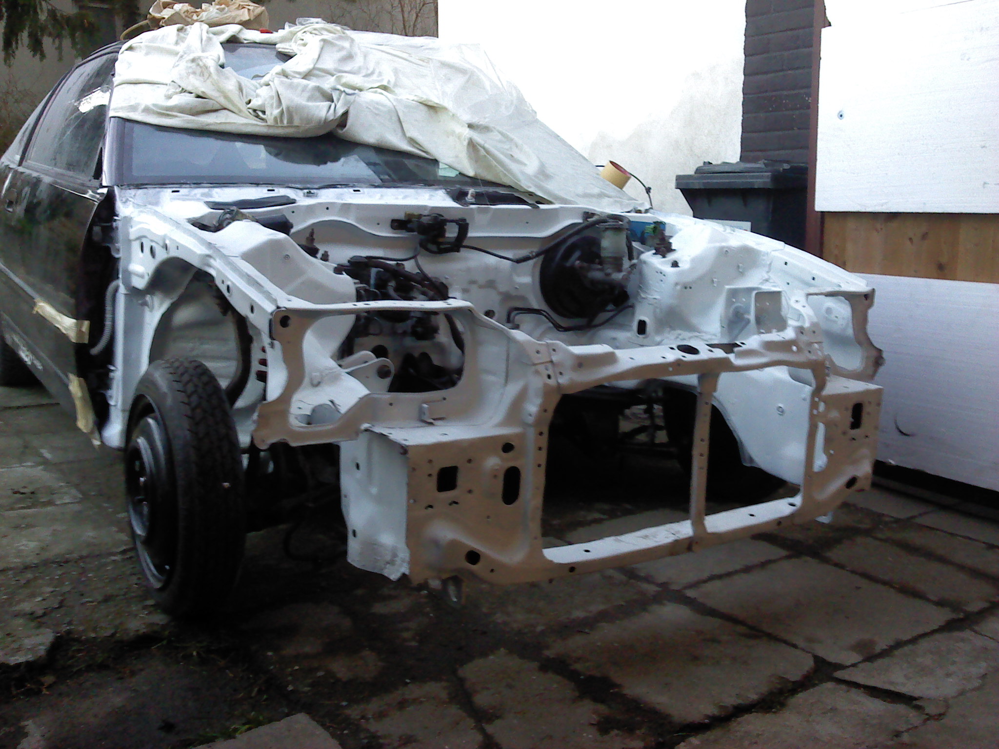

co se tyce barvy motoraku,varianta na denni jezdeni zda se mi ponekud nestastna Velmi šťastný ... ne tak ja nevim,holt je tam bila,protoze se mi to libi,dnes sem vyzkousel jak se tahle barva meje a staci hadice a je umyto,takze snad zadna tragedie ...

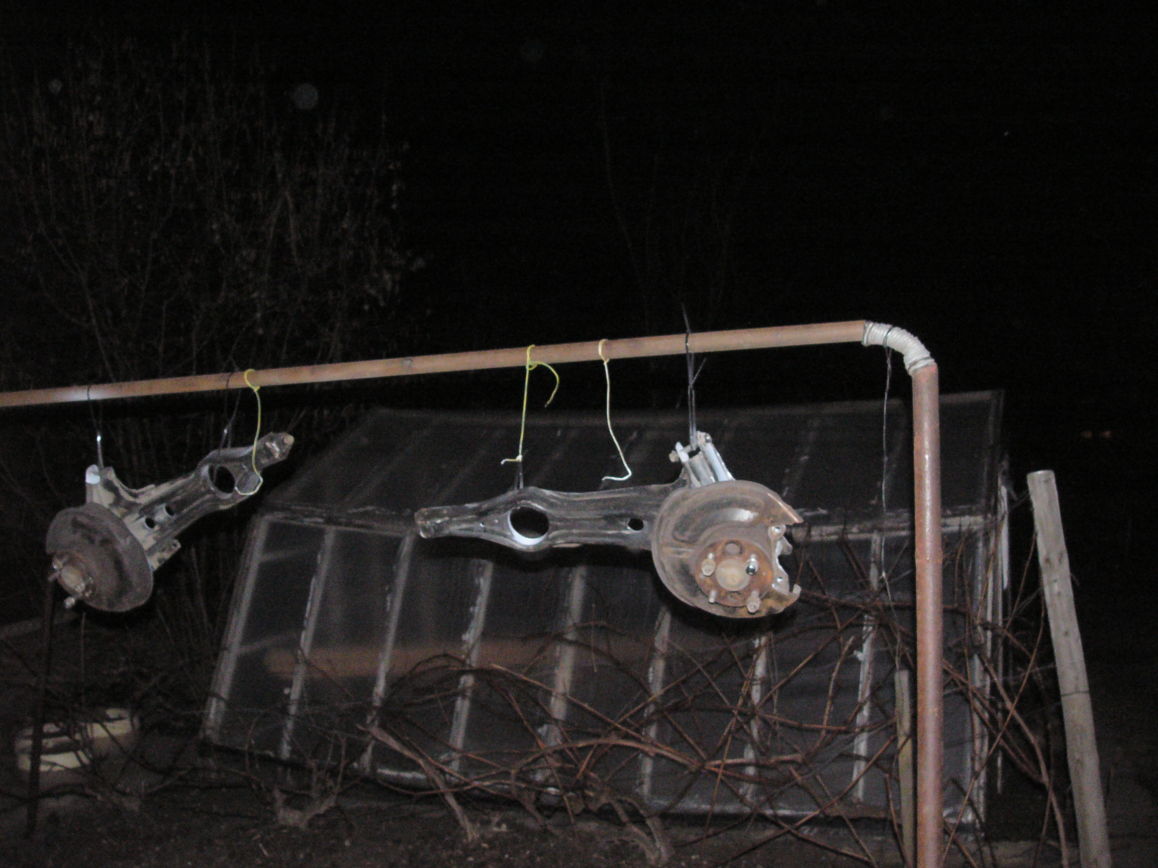

-jinak dnesni prace - nasazeni naprav prednich,vydedukovani jak auto jeste snizit,nahodit sportovni tlumice se snizenyma pruzinama z nemecka... a trada na prevozky
P100112_16.12.jpg, 531.71 kB
P100112_15.51_[01].jpg, 520.18 kB

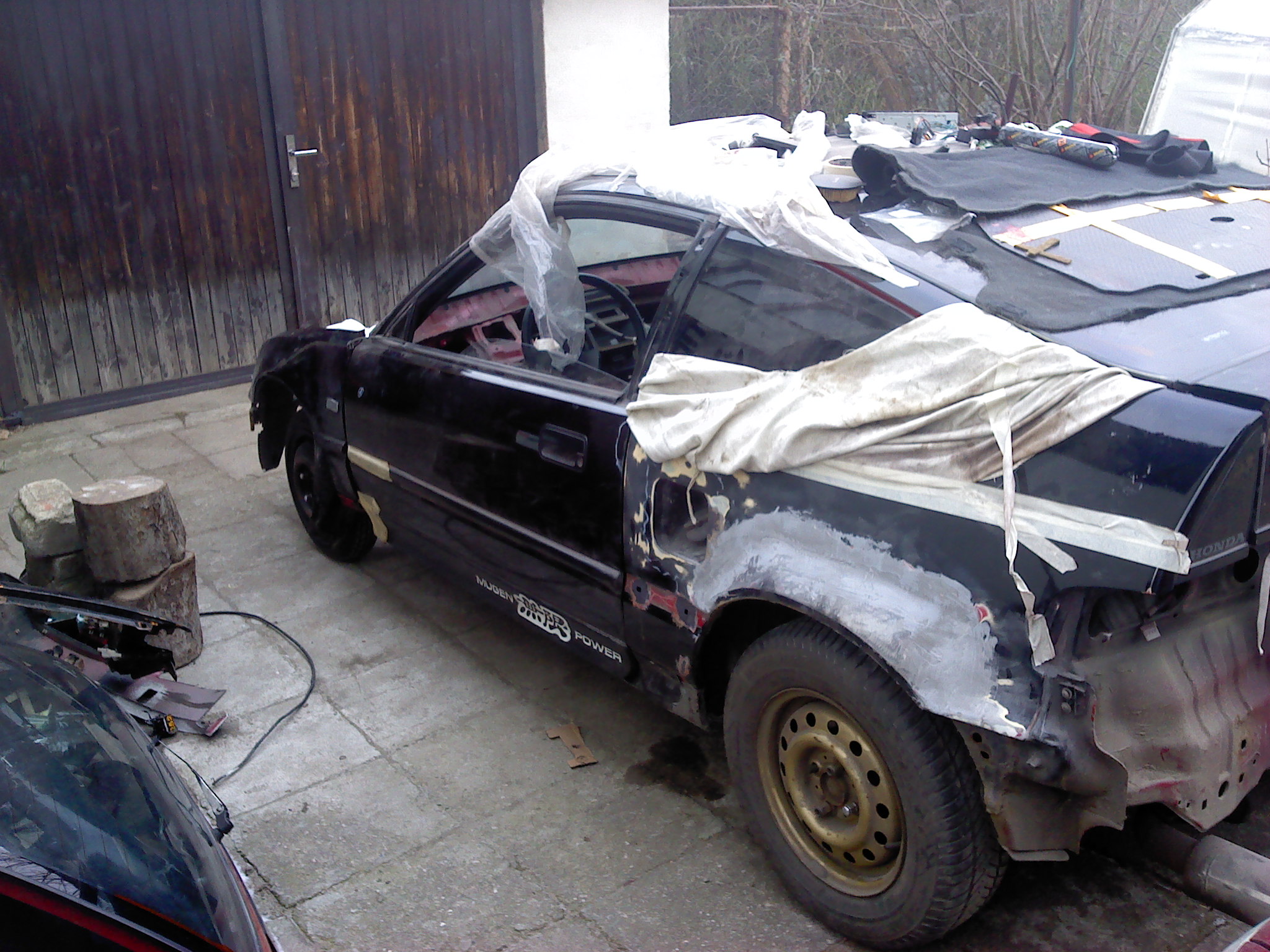

PříspěvekZaslal: 16.1.2012 , 20:39   Citovat
takze po vikendu uz mame na aute prahy krome zadniho praveho kousku (mel sem utrzenej cely kus na zvedani i s kusem prahu a kastle kolem tak sem to opravoval a chtel bych udelat nejakou vyztuhu jeste na to),dal sem obrousil lemy,zakrouzkoval dulky a boule na karoserii at vim co kde je,prava strana na tom je asi nejhur,ale neda se nic delat.Pokud bude svarecka tak by do tydne mohlo byt snad vyvareno...pak pujde cero na spalky a udelaj se konecne ramena atd..
Příspěvky: 1407 1989 CR-X
jazzik je teď offline  jazzik
PříspěvekZaslal: 16.1.2012 , 20:57   Citovat
nejaky fotky

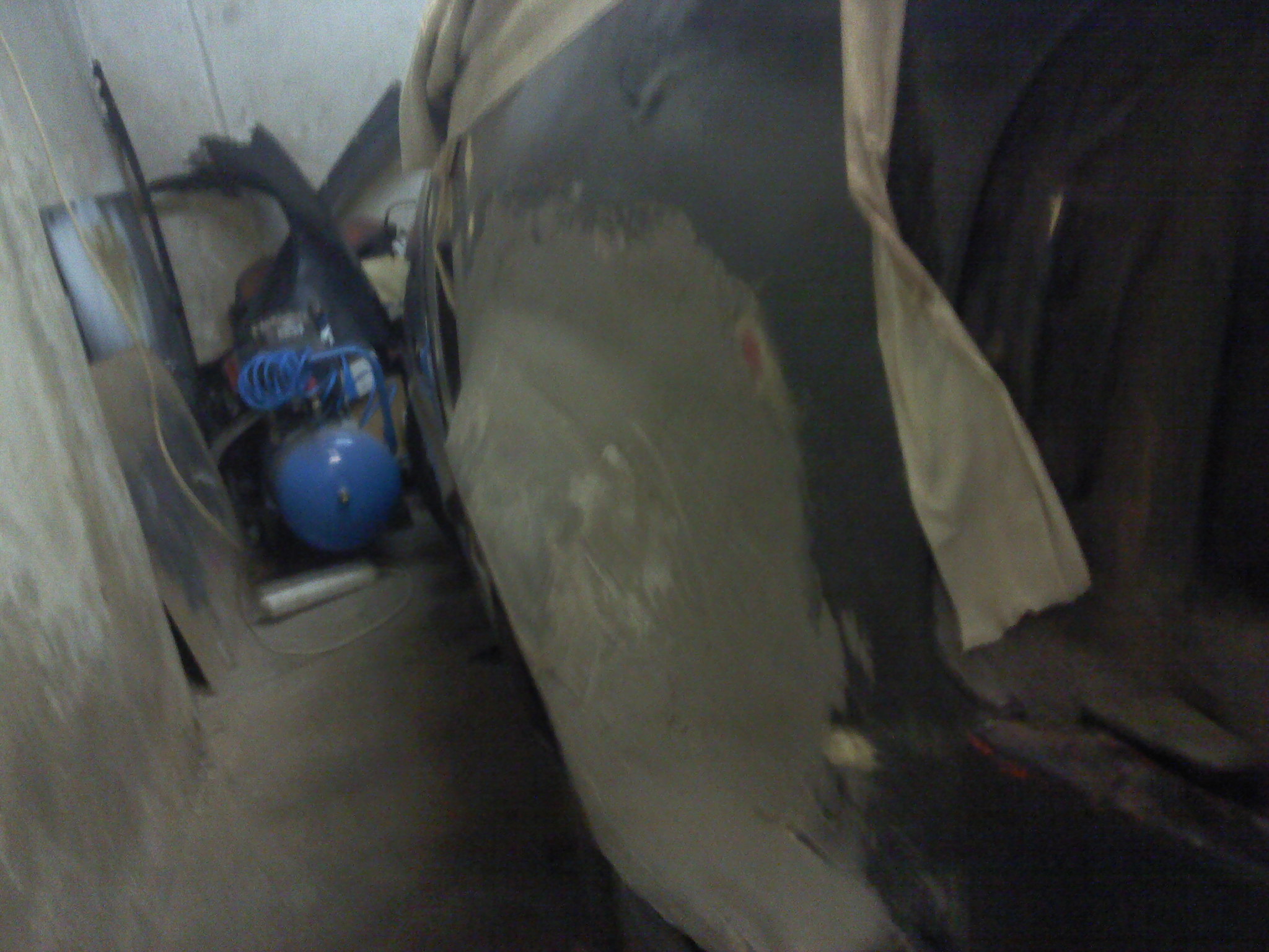

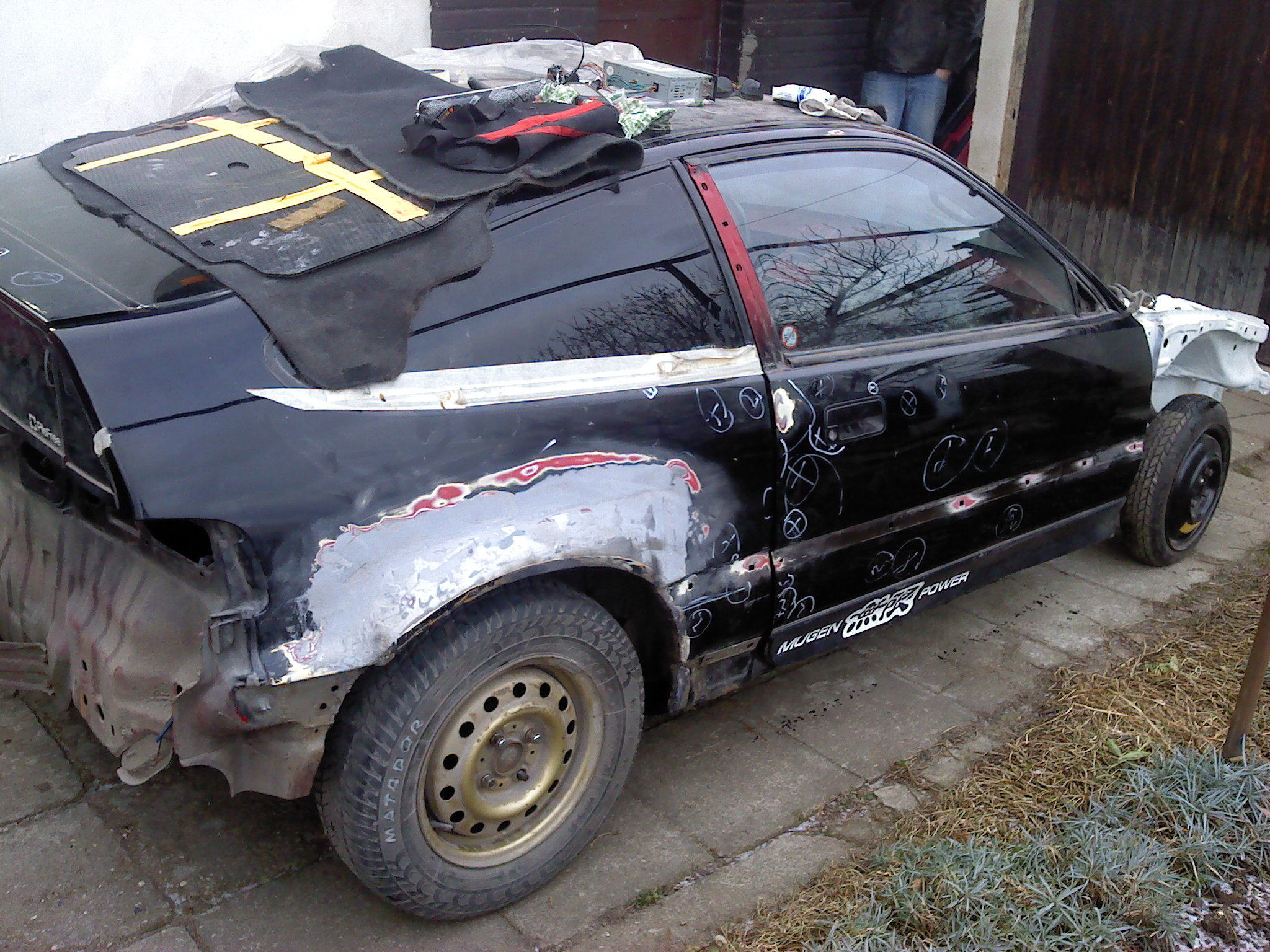

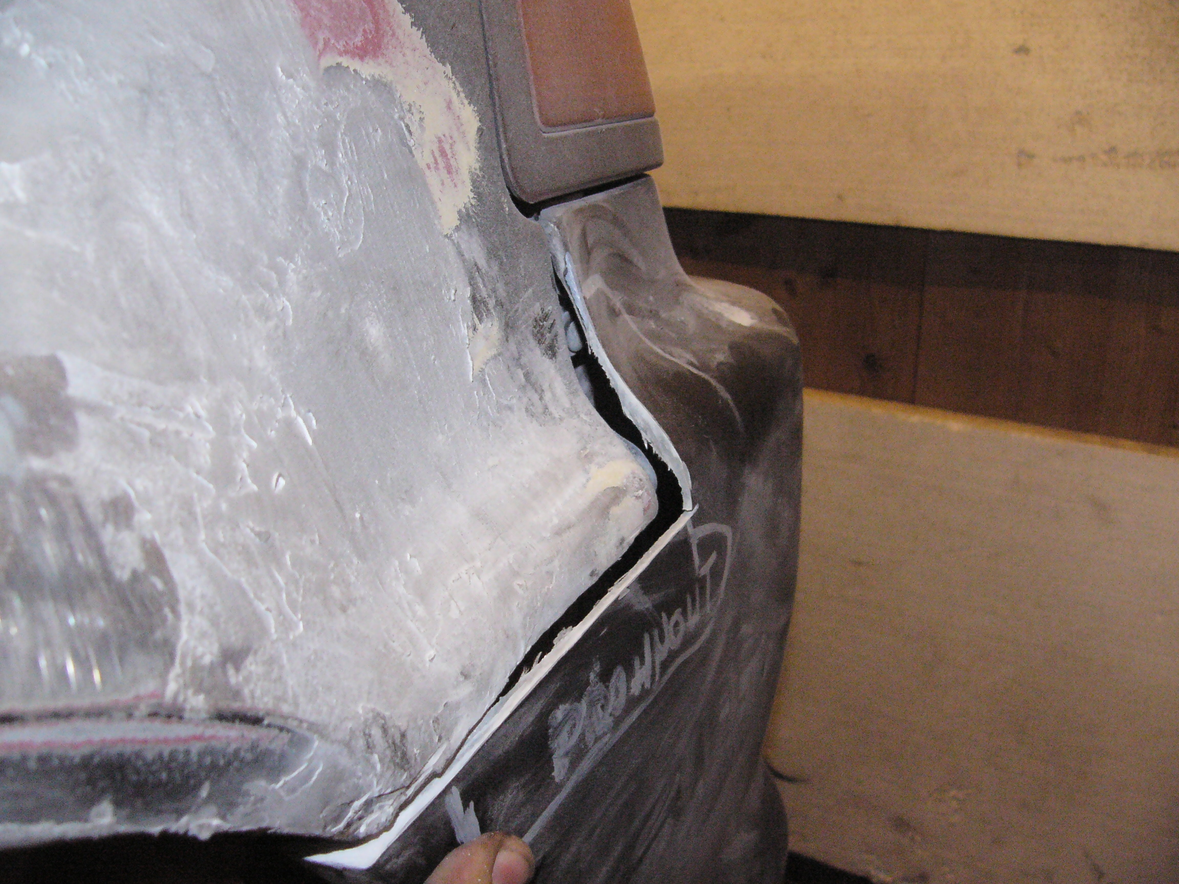

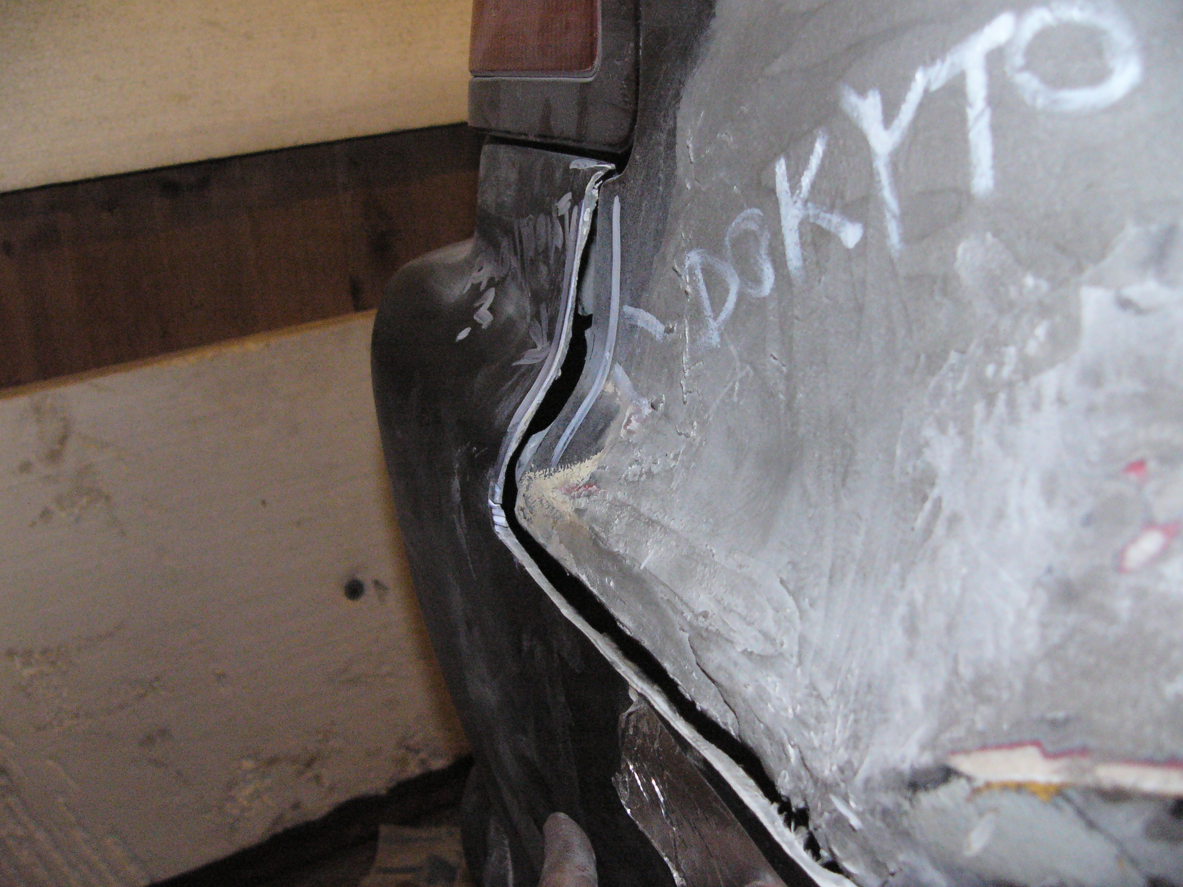

PříspěvekZaslal: 24.1.2012 , 0:30   Citovat

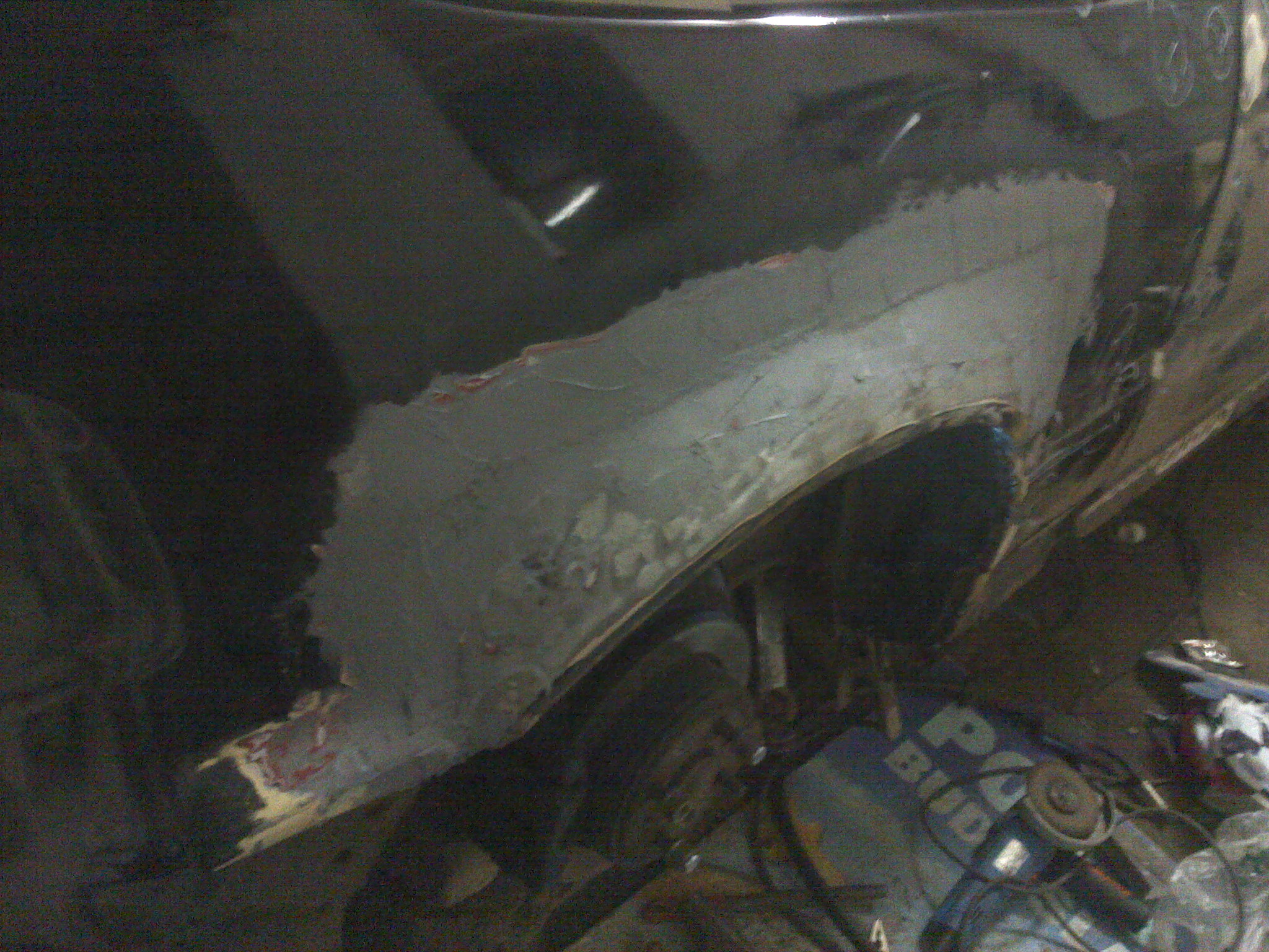

takze prahy samozrejme uz hotovo,takze jsem se dnes pustil do lemu na obou stranach,tak nejak sem vymyslel z ceho lemy udelat a jestli nechavat puvodni rantliky...nakonec to dopadlo tak,ze jsem si cero omylem zakulatil pouzitim prednich blatniku z c4g na zadni lemy a tim padem sou trochu dokulata a asi o cca pul centimetru jsem cero rozsiril Velmi šťastný Se stydím
fotky nejake zde:
levy lem (4).jpg, 496.77 kB
levy lem (5).jpg, 532.5 kB
pravy lem (4).jpg, 843.64 kB
vojt4s je teď offline  vojt4s
PříspěvekZaslal: 24.1.2012 , 13:41   Citovat
já - amatér vzkazuji, že dobrá práce Úsměv kéž bych tak uměl taky svařovat je to dobrý
Příspěvky: 4184 1993 Civic
pojk je teď offline  pojk
PříspěvekZaslal: 24.1.2012 , 14:59   Citovat
pěkná práce OK opravdu to je jen půl centimetru? Úsměv vypadá to víc,ale céro detailně neznám,tak to možná klame Mrk
Příspěvky: 539 1998 Civic
sablos je teď offline  sablos
PříspěvekZaslal: 24.1.2012 , 15:36   Citovat
dobrá práce je to dobrý mě sejří u serii že předek má roztažený blatníky a vzádu je to rovný.
Příspěvky: 10086 2002 CR-V
PříspěvekZaslal: 24.1.2012 , 20:51   Citovat
pojk napsal:
ano ano,na spodnim lemu je rozdil pul centimetru Úsměv
vojt4 : ja amater dekuji Úsměv neni to asi topovy,ale myslim,ze neco uz sem navaril a co sem za to bral tak se to proste nehlo Velmi šťastný
sablos : myslim,ze mas pravdu,az pri prilozeni tech prednich blatniku z civica sem poznal rozdil a tak vim co presne myslis a timhle se to docela odstranilo,taky sem se zbavil toho vnitrniho rantliku kvuli kterymu to stale hnije...nevypada to zle,uvidime jak se to bude tmelit,samozrejme tam nechci naplacat pixlu tmelu...

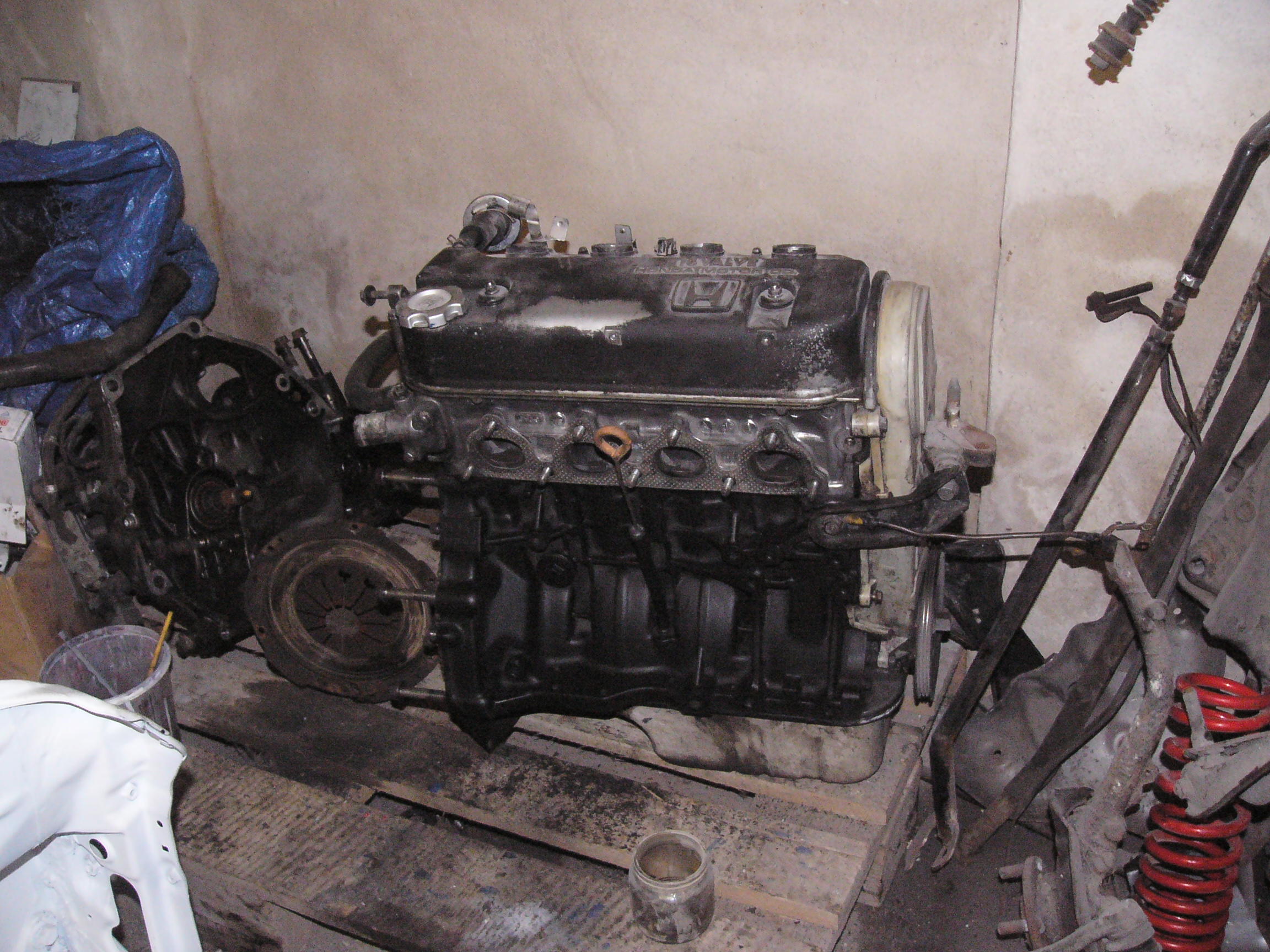

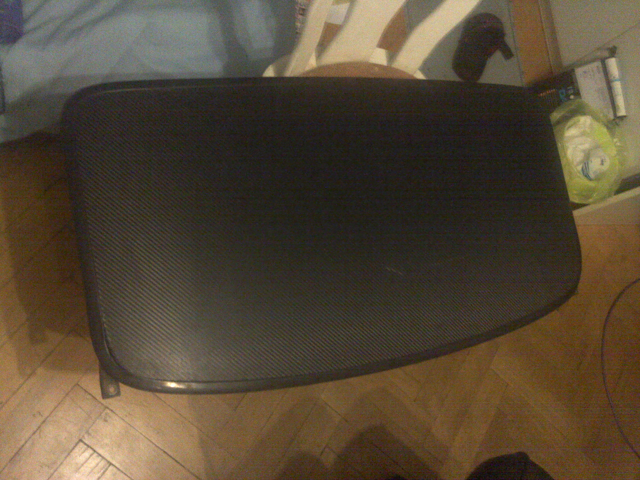

PříspěvekZaslal: 5.2.2012 , 12:41   Citovat

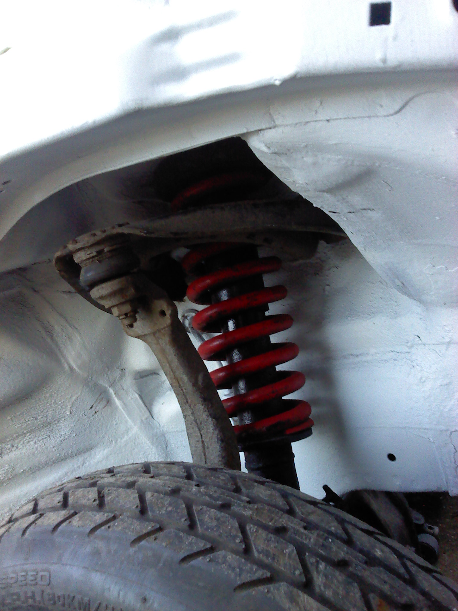

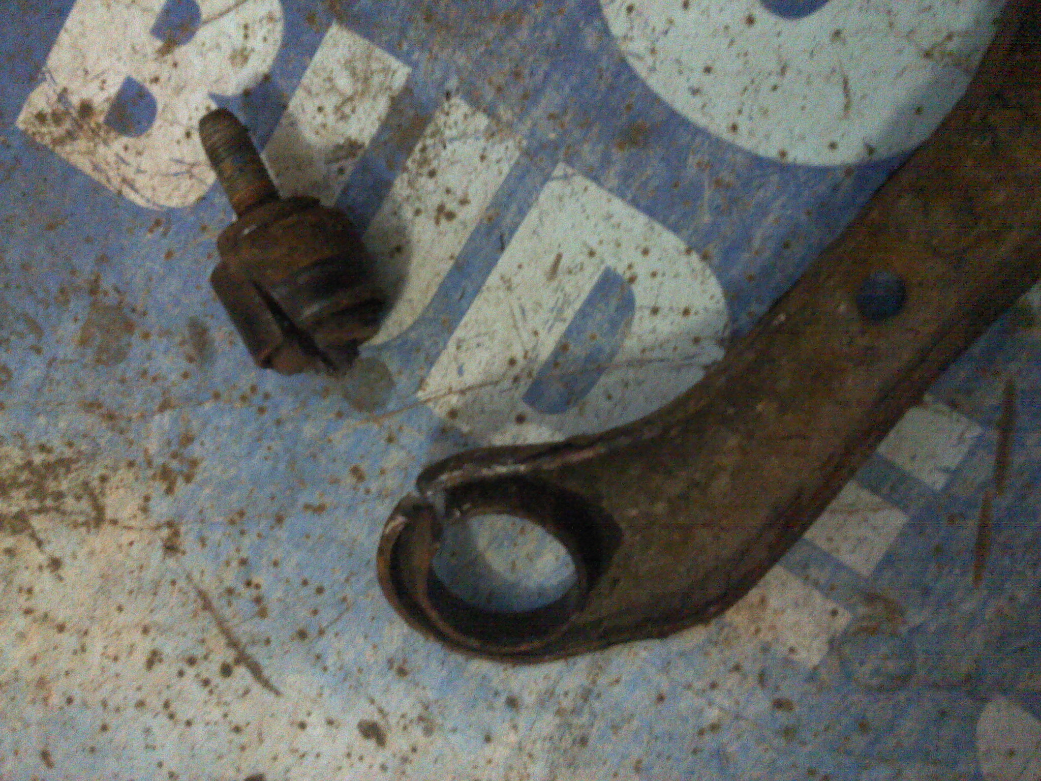

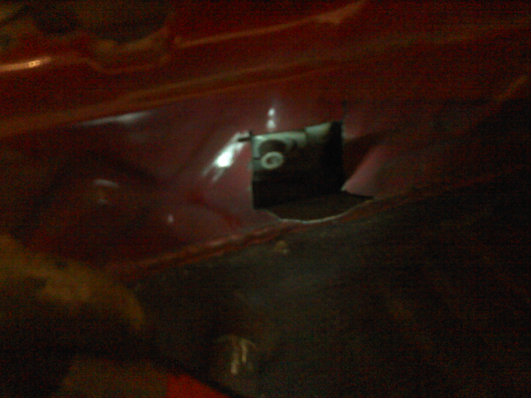

tak jsem se zase pustil do auta i v tomhle krasnym teplu,bylo neco vytopit garaz a stejnak tam sla zima z vody co je v jame Smutný ...
-kazdopadne sem sundal zadni napravy,u prave strany sem pocital se sroubem zarezlym v silentu u malyho raminka na nastaveni sbihavosti,po tom co sem to viz fotky po cca hodine vypreparoval tak jsem sel na druhou stranu s tim,ze tam budu valcit jen s lanovodem u brzdice ktery k sobe prirezly,bohuzel nakonec sem zjistil,ze je zarezly cep v silentu v malym raminku i zde a jeste ze je pretrzen lanovod,tim padem mam o starost vic a to shanet lanovod- nevi nekdo jestli z c4g pasuje na crx lanovod?
-nakonec sem teda opet vse sundal a musel udelat okynka na ty plovouci matky jelikoz to vypadlo

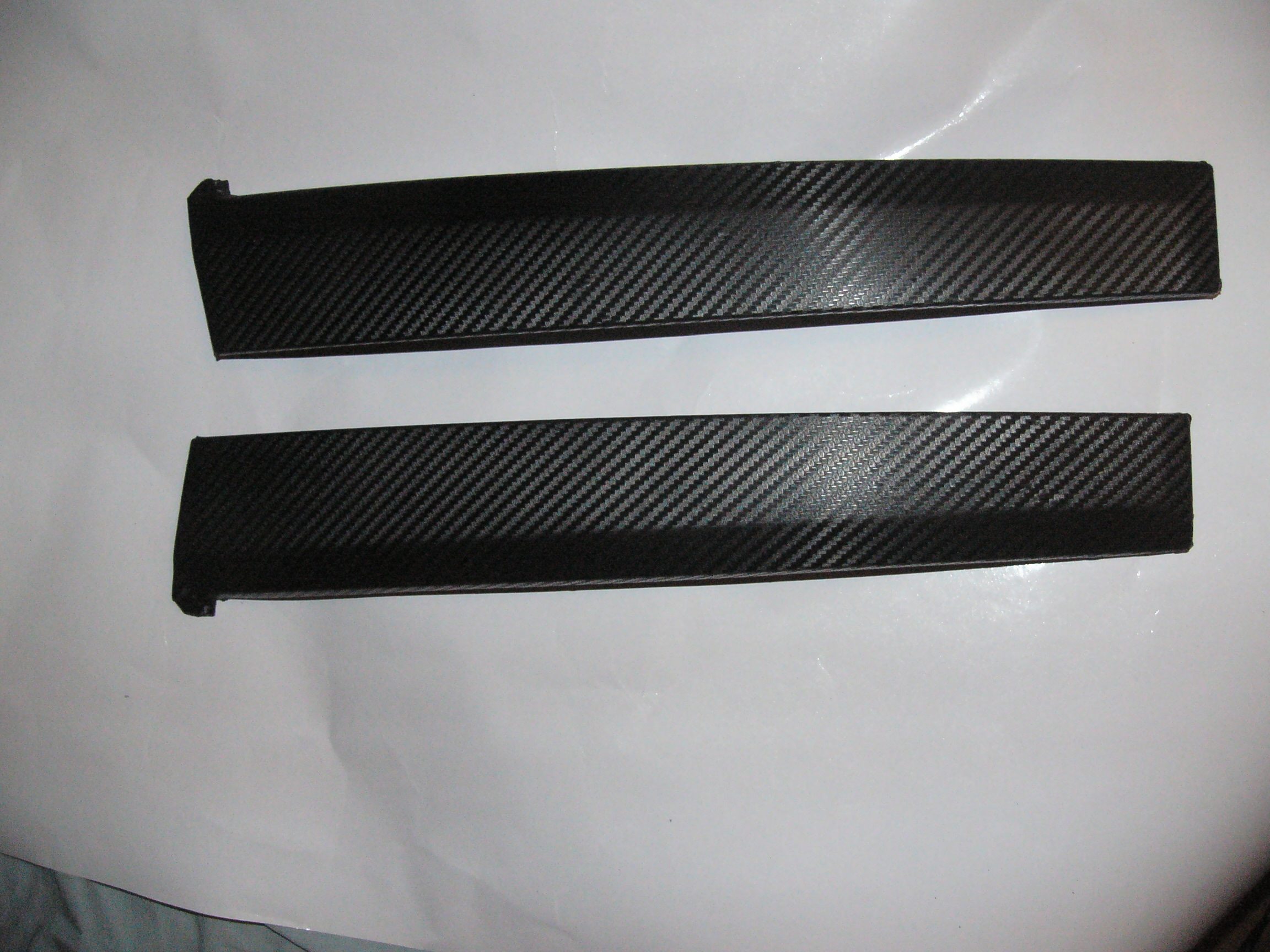

-pak jsem polepil kapotu na maminky p 106 carbon folii pac sme tak domluveny a ze zbytku vecer jsem pretahl sibr,ktery uz byl obrousen a odrezen,zevnitr ho asi vystrikam nejakym voskem na dutiny...
takze uff,dalsi kousek za mnou,bohuzel jsem nestihl ani vykartacovat sani ci motor ani nastrikat napravy a ani nastrikat podbehy vzadu... Bueee

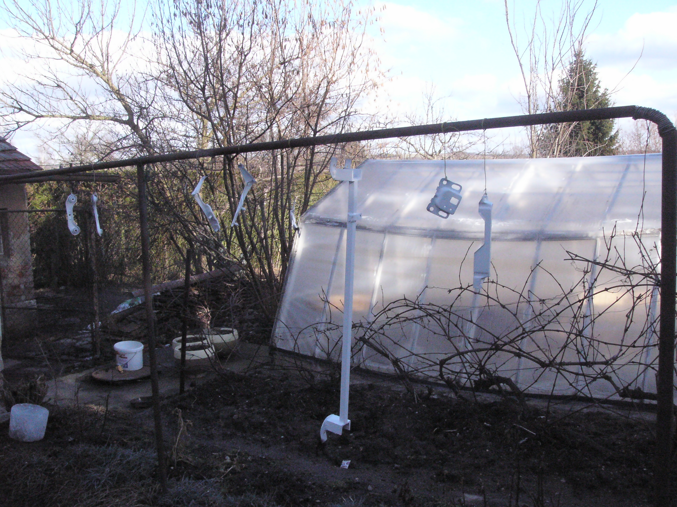

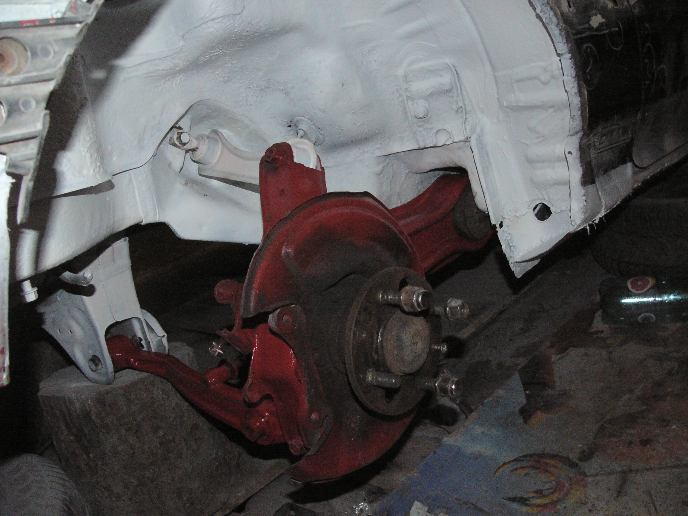

PříspěvekZaslal: 21.2.2012 , 13:59   Citovat

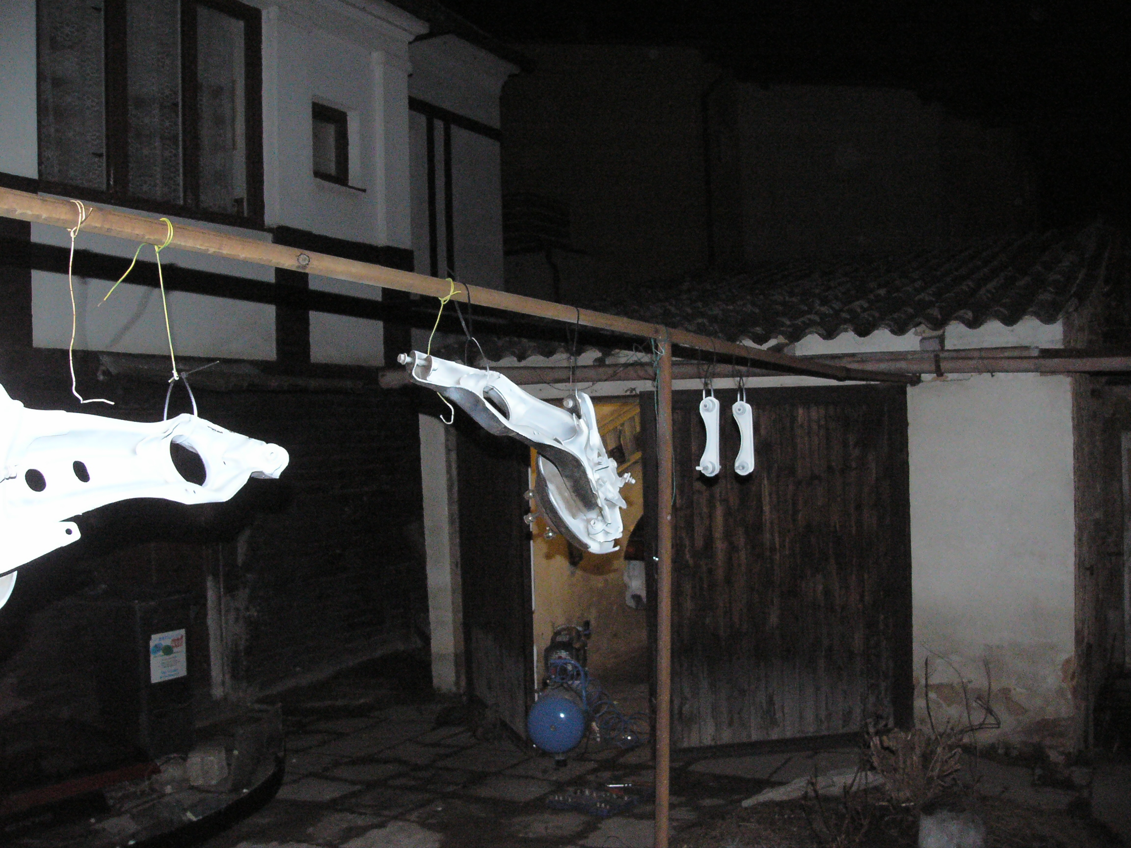

tak pokracovani vypada takto - nastrikano par veci na bilo,uz mam novy raminka zadni co sem minule rezal,pretahnul sem tou carbon folii ty plasty na sloupcich,privezl si repliku mugen narazniku -timto dekuji lazzikovi za vymenu (bohuzel to neni zadnej duraflex ale obycejny lamino kery budu muset jeste doupravit),lemy uz se zacinaj tvarit jako ze za chvili bude hotovo..
P1150194.JPG, 1.34 MB
P1150195.JPG, 1.36 MB
P1150202.JPG, 1.4 MB
P1150204.JPG, 1.64 MB
P1150208.JPG, 1.08 MB

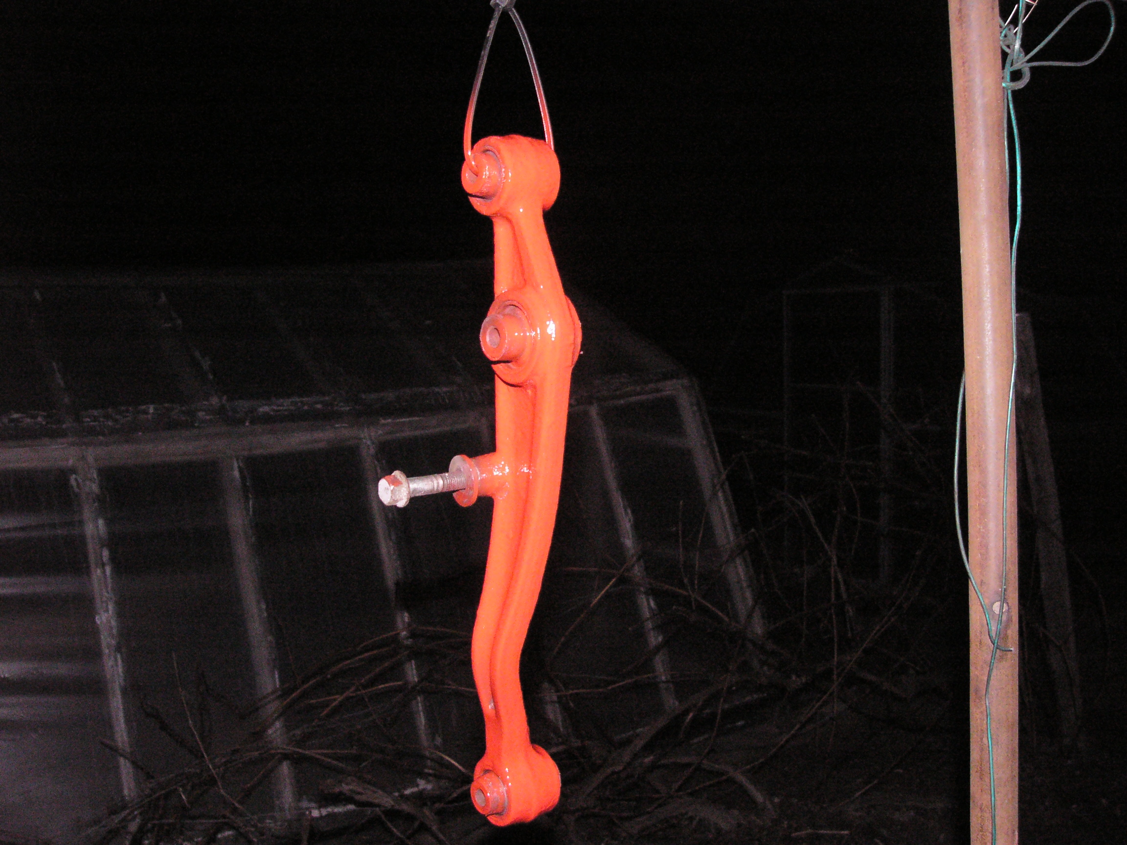

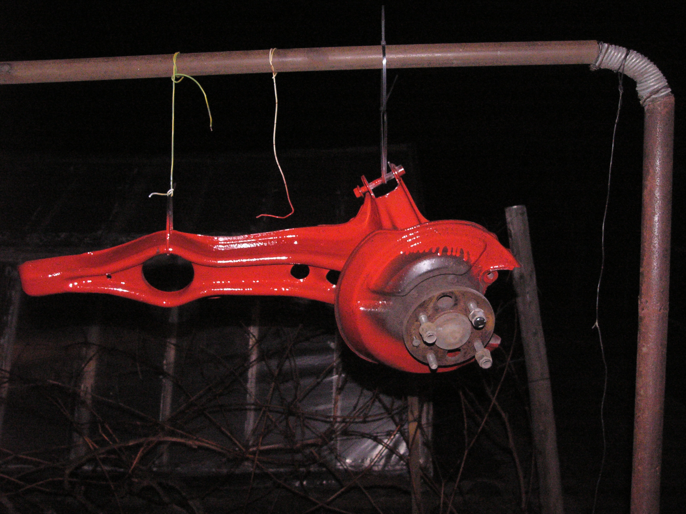

PříspěvekZaslal: 26.2.2012 , 9:53   Citovat
tak jsem nastrikal zadni ramena jeste jednou vrstvou bile i cervene,nastrikal nadrz kterou sem odrbal kartacem na vrtacce...nasledne jsem zadni napravy nasrouboval zpet do kastle,bohuzel bez tlumicu,jelikoz jeden mi pri pokusu umrel,tim padem dnes jedu do garaze a musim vzit jiny a trochu jinak uskutecnit muj pokus a myslenku...lanovod uz jsem nastesti sehnal Je to tam.
P1150224.JPG, 1.39 MB
P1150226.JPG, 1.52 MB
P1150228.JPG, 1.61 MB
PříspěvekZaslal: 2.3.2012 , 23:08   Citovat
hezky si hraješ, jen se zeptam nebylo by lepší ty kovové věci opískovat???ono jinak ta barva moc dlouho nevydrží když pod ní je rez.
PříspěvekZaslal: 2.3.2012 , 23:13   Citovat
sablos napsal:
bral sem to vrtackou,flexou a dratenym kartacem jeste,tak snad ten alkyton neco pobere,hammerite uz nikdy na tohle pouzivat nebudu ... opiskovani by bylo idealni vec v pripade,ze bych mel vice financi a lis abych vylisoval a nalisoval zpet silenty
PříspěvekZaslal: 2.3.2012 , 23:16   Citovat
jazzik napsal:
vrtačkou a flexou tu rez jen vyleštíš ale neodstraníš, hezky se na to kouká ale bude škoda když se to bude loupat atd atd
PříspěvekZaslal: 3.3.2012 , 10:54   Citovat
sablos napsal:
ja budu doufat,ze se vejdu do casti lidu,ktery rikal,ze to drzi uz par let a zatim v poradku Velmi šťastný
PříspěvekZaslal: 3.3.2012 , 11:36   Citovat
dej na to antikorozní základ, a na to pár vrstev barvy a možna to půjde.

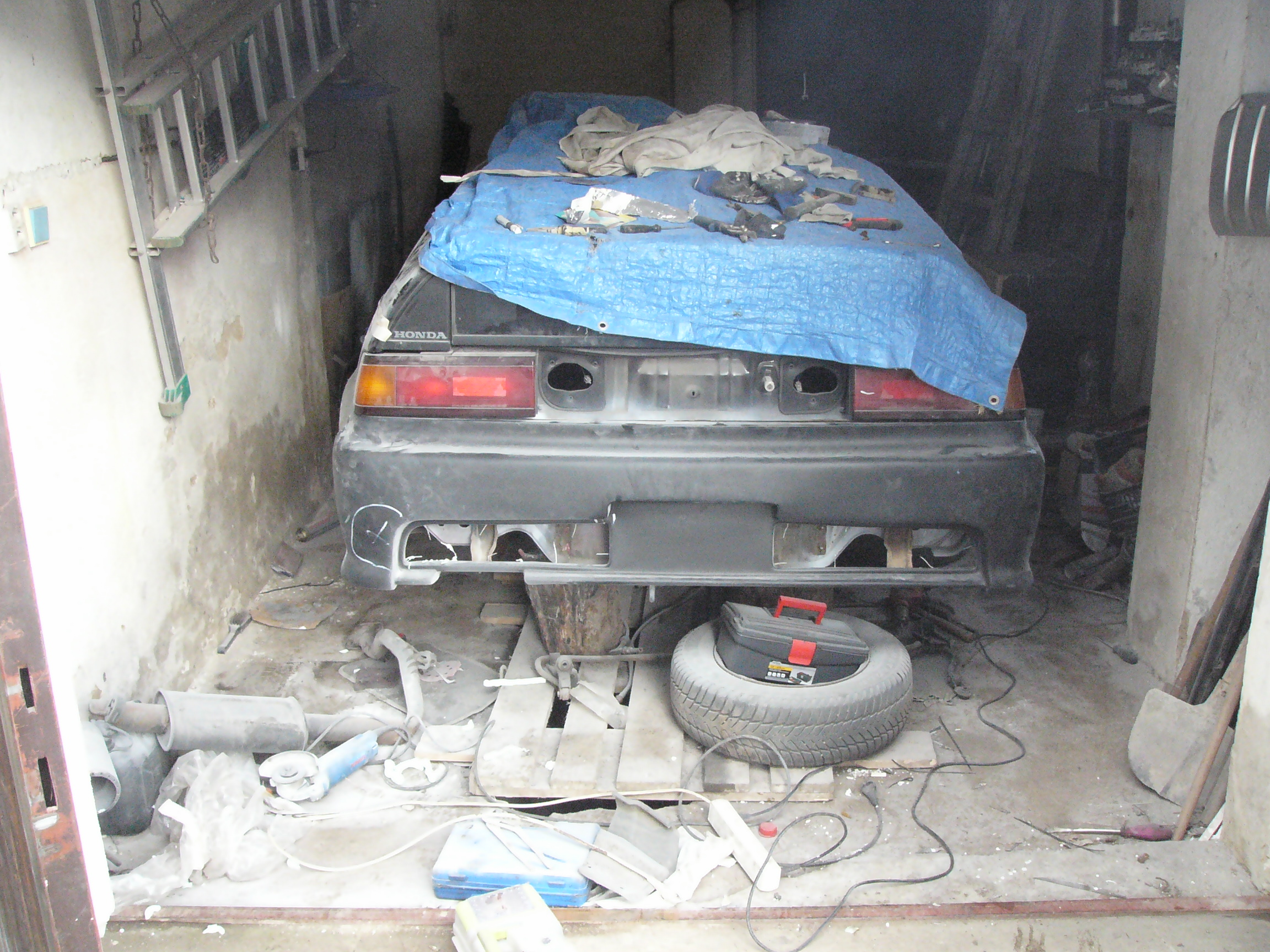

PříspěvekZaslal: 4.3.2012 , 20:31   Citovat
tezko rict,pokud se nemylim tak alkyton/hammerite je sam o sobe antikorozni zaklad ...
jinak - umytej trochu motorak od prachu,
-dale jsem temer uz dodelal tmeleni lemu,zavareny anteny a zadnich vrat
-dnes jsem auto otocil a schodil komplet predni napravy
-pretvoril garaz aby bylo vice prostoru
-nedavno jsem vyndal spojkovou lamelu,no nic moc,cekal sem to lepsi,i tak pujde oblozit
- a posledni dobou me nahlodava myslenka,ze pujde cero bud do krasny cerveny barvy nebo zustane v cerne...
