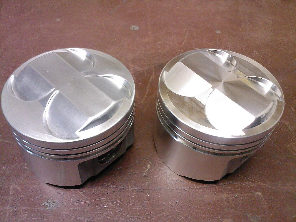

monty je teď offline  monty
PříspěvekZaslal: 3.6.2013 , 6:19   Citovat
na těch pístech by chtělo trochu zapracovat, samá hrana .vyjde mezera ?
Příspěvky: 5207 1988 Prelude
AntHraX je teď offline  AntHraX
PříspěvekZaslal: 3.6.2013 , 8:22   Citovat
monty napsal:
Písty jsou stejné, jako by byly udělané od výrobce - CP. Co myslíš tou mezerou?
Příspěvky: 526 2003 Accord Type-S
PříspěvekZaslal: 3.6.2013 , 8:27  Naposledy upravil monty dne 3.6.2013 , 8:28, celkově upraveno 1 krát. Citovat
AntHraX napsal:
hrany bych zaoblil ,takhle to zvyšuje náchylnost k detonacím. podle fotek písty přesahují blok ,kolik máš místa k hlavě + kolik mají prostoru ventily .
LJay je teď offline  LJay
PříspěvekZaslal: 3.6.2013 , 8:27   Citovat
Monty asi myslí vzdálenost ventil píst a opravdu by bylo lepší srazit na těch pístech hrany a trochu je z vrchu zamatovat, protože při týhle kompresi by to mohlo zvyšovat náchylnost k samozápalům.
Na obrázku je vidět jak sem to řešil já.
písty 08.jpg, 118.86 kB
Příspěvky: 2973 1991 CR-X
PříspěvekZaslal: 3.6.2013 , 9:17   Citovat
LJay napsal:
Myslíš, že to něco přinese? Proč to nedělá výrobce z výroby? Ale díky za tip je to dobrý
Jestli se něco v hlavě nepotká budeme zkoušet příští týden - plastelína. Nicméně písty jsou na ventily dostatečně vybrané, takže nějaký problém neočekávám.
