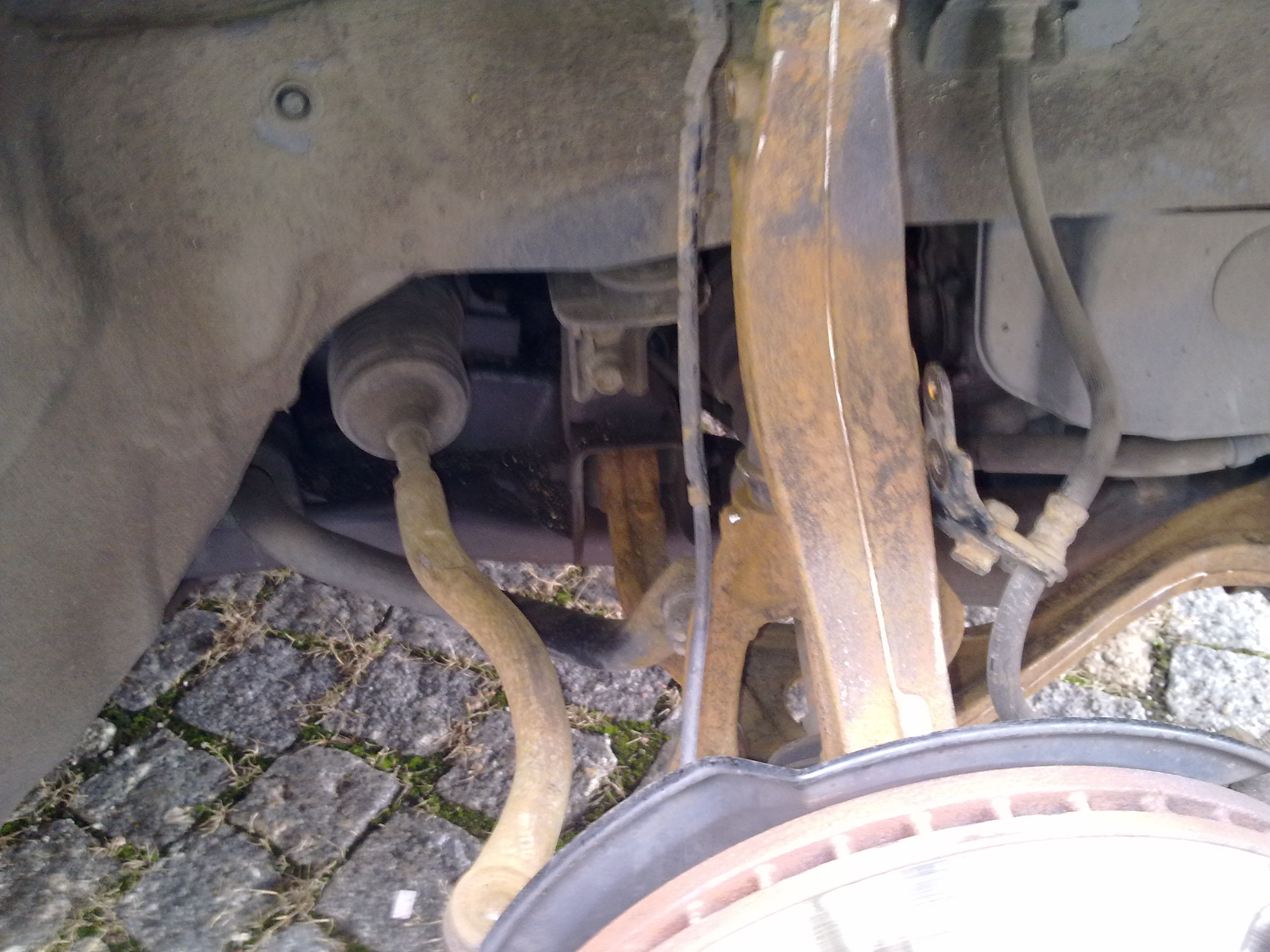

JA som to skúsil pred časo, som zvedavý koľko to vydrží. Ale na koróziu sa nedokážem pozerať Chápeš!

A co jsi použil za přípravky?
