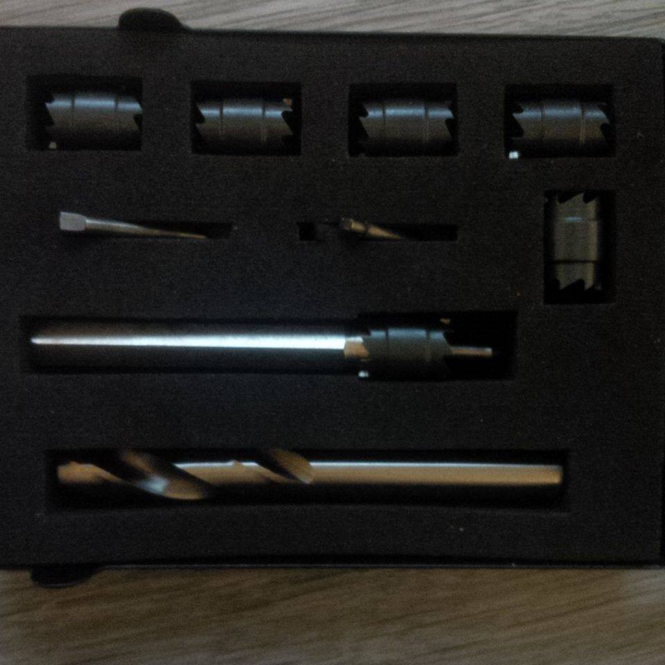

Tak jsem si udělal radost a koupil tady tuto krabičku. Úsměv
Kdo uhodne co to PŘESNĚ je, dostane certifikát KUCHAČ ROKU! Velmi šťastný

Mourl je teď offline  Mourl
PříspěvekZaslal: 6.1.2016 , 19:59   Citovat
To by mohl být přípravek pro odvrtávání bodových svárů a celá sadička. Ještě ti chybí automatický dulčík,aby jsi do toho nemusel mlátit kladivem.
Doufám že je to tedy ono Se stydím

Dava858 je teď offline  Dava858
PříspěvekZaslal: 6.1.2016 , 20:05   Citovat
Jako až tak rychle? Velmi šťastný Ach jo... Velmi šťastný
Přesně tak, je to korunkový vrták na bodové sváry. Důlčíky mám, takže mi chybělo jen toto. Úsměv
