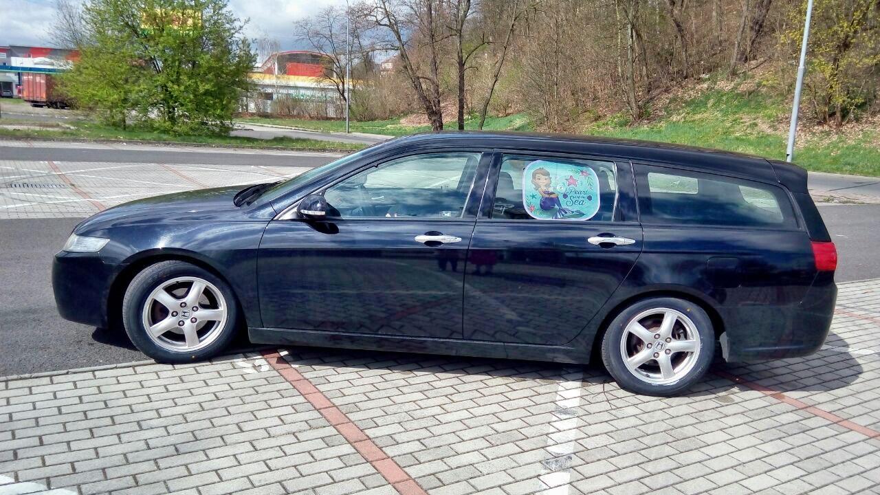

Ahoj, nene neni tam Showa bohuzel Velmi šťastný Tlumice jsou original a pruziny H&R -30mm. Vic to uz by bylo moc. Úsměv Mam to tedy niz nez Showa, ktera je -20mm jestli se nepletu. Take dost zalezi na tom, jake jsou na aute kola. Ja mam original alu 16" a pneu 205/55 16.
Takze oba cekate na Showu? Úsměv Tak pak hodte foto a postrehy. A to je komplet s ulozeni a vsim co je potreba pri vymene podvozku?
