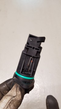

snimac vyzera takto
Kazdopadne dakujem Nabirak aj ostatnym za rady OK

tú váhu najrpv poriadne pozrieť, ak bude evidentne zanesená tak iba vtedy čistiť..lebo ak je čistá, tak zbytočným preventívnym čistením sa jej len skôr pomôže do hrobu Bueee
20170920_195408.jpg, 125.47 kB

nofear napsal:
Myslis, ze tomu snimacu vadi cistenie obecne?
Mne nepripadal snimac nejaky zaneseny, je to plast, nie su tam leskle plochy, takze tazko povedat, do vnutra nie je vidiet. Prestriekal som ho sprejoma a bol som to otestovat. Zatial sa to neprejavilo (2 male naznaky, ale neviem presne, ci to nebola klima).
Ve vnitr je takove esicko, videt je to pekne na tomto videu:
Ten senzor neni moc dobre videt, ale kdyz tim prozenes cistic, tak se na ten senzor urcite dostane. Me z toho tekla uplne cerna kapalina prvnich par sekund.
Samozrejme to chce pak vyfoukat, nebo alespon nechat vyschnout.
Hele, tak at ti to jezdi a pak dej vedet je to dobrý

Pravdepodobne bude problem niekde inde. Dnes rano to zasa cukalo Smutný, tak necham precistit EGR ventil a trubku o ktorej si posledne pisal.
