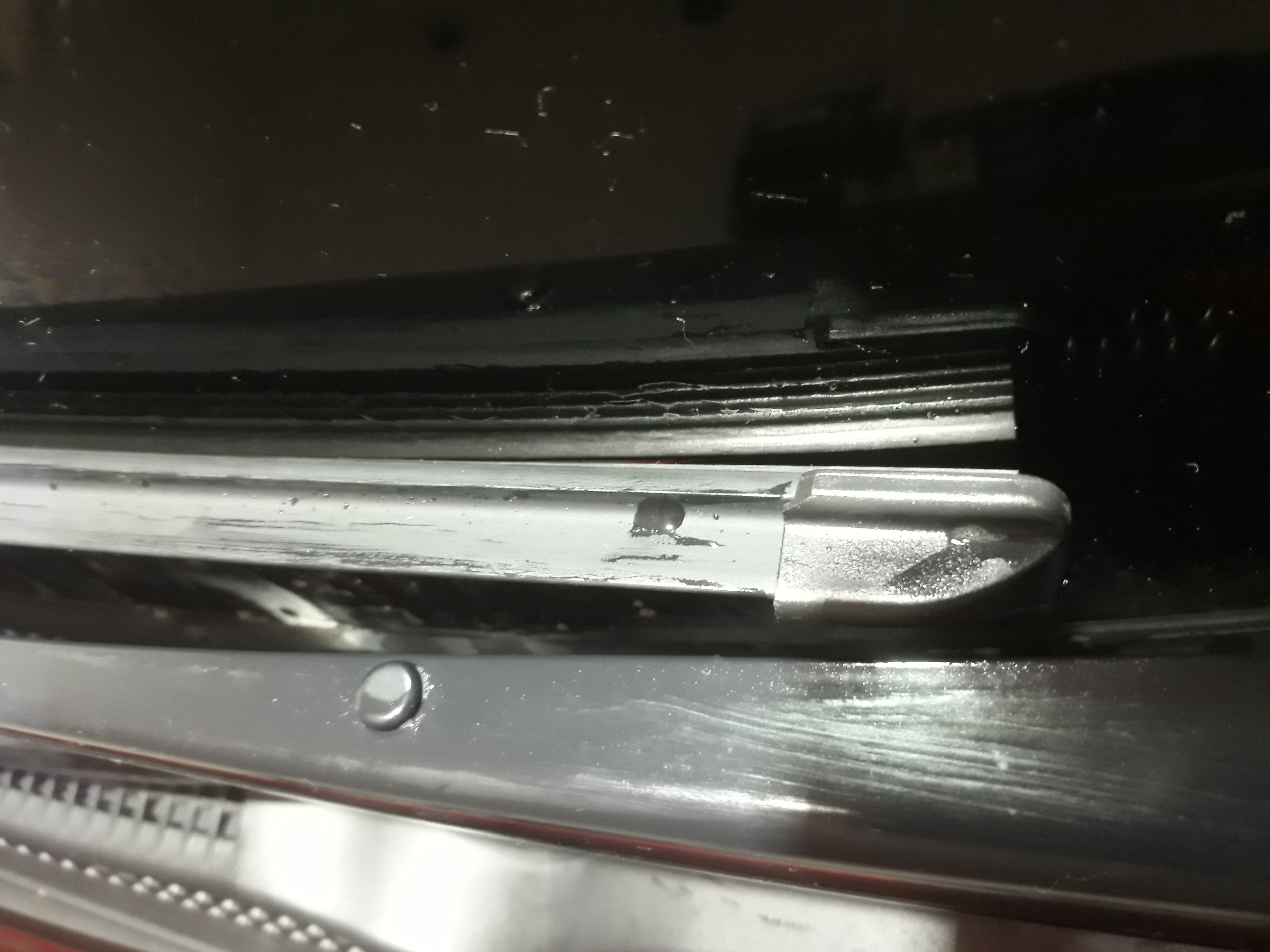

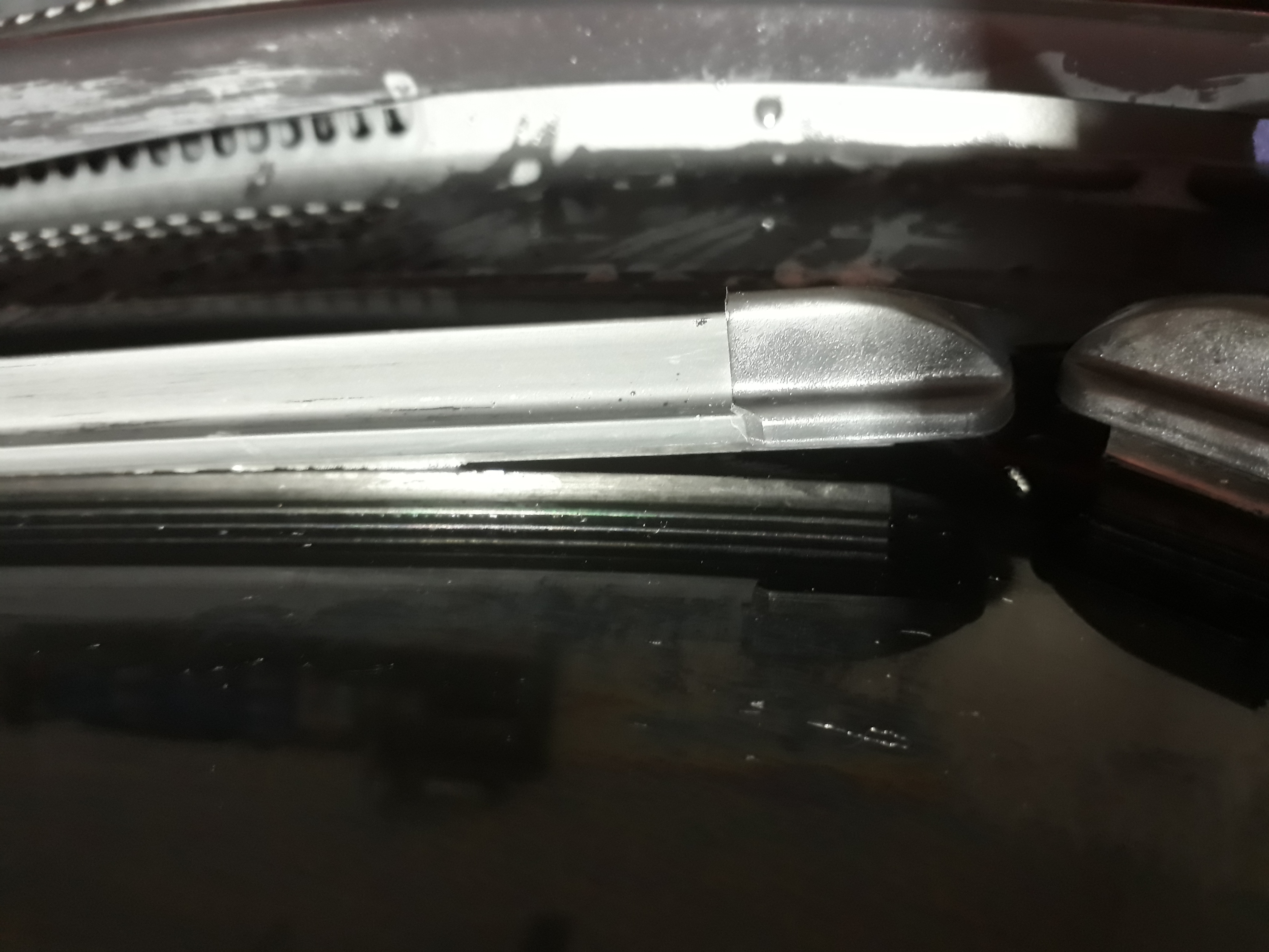

Dobrý den,
neřešil někdo výměnu stěračů na HRV ? Respektive mohl by mi někdo doporučit stěrače, které se mu osvědčily ?
Koupil jsem totiž sadu stěračů na BM Shop tudy odkaz a teda není to vůbec dobré.
Stěrače nepřiléhají na koncích k ohnu a vzniká tam nesetřená plocha.
Zítra je budu vracet, ale potřebuji samozřejmě jiné stěrače Úsměv

porew je teď offline  porew
PříspěvekZaslal: 10.1.2022 , 11:08   Citovat
Mam original (zatim dva roky) a nestezuju si. Az prijde cas, tak pujdu asi opet do originalu. Na starsim jazzovi z druhe ruky jsem mel od puvodniho majitele nejaky Boshe a bylo to spatny - castecne vynechavaly stejne jak pises. Po vymene za origo parada.
Příspěvky: 133 H+ body: 3 2020 HR-V
2bep je teď offline  2bep
PříspěvekZaslal: 10.1.2022 , 12:29   Citovat
U originalu by melo stacit vymenit gumicky. Fongovalo mi to tak u C8G i u C10G

Tapír je teď offline  Tapír
PříspěvekZaslal: 10.1.2022 , 12:37   Citovat
Dobrý den,
děkuji za odpovědi. Co znamená originál stěrače ?
Originál Honda ?
Ty které jsem koupil a neseděly, byly určené přímo pro Honda HRV. Nebyly to UNIVERZÁLY.
Rád koupím originál HONDA, když dáte tip, kde ?
Příspěvky: 46 H+ body: 0
PříspěvekZaslal: 10.1.2022 , 12:45   Citovat
Tapír napsal:
Dobrý den,
Originál Honda ?
Ja je kupoval primo v autorizaku Hondy - muzes zkusit vychytat podzimni nebo jarni akci, byvaji tam na to slevy. Nebo pokud jsi nezahodil puvodni originalni raminka, tak zkusit vymenit jen ty gumicky jak pise 2bep.
1
PříspěvekZaslal: 10.1.2022 , 12:46   Citovat
Original = Honda sterace a koupis je v CZ snad jen v Honde.
Zrovna ted v unoru bude nejspis opet kampan, kdy pujde prislusenstvi a spotrebak sehnat ve sleve. Viz. Lonsky letak.
Ty si koupil sterace sice na dane auto, ale u aftermarket vyrobce a tam je to vzdy loterie a neplati to jen u Hondy.

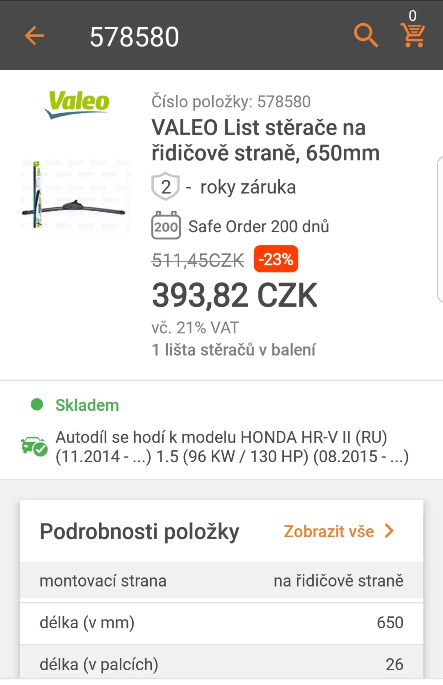

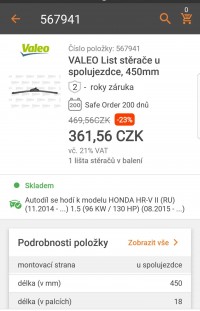

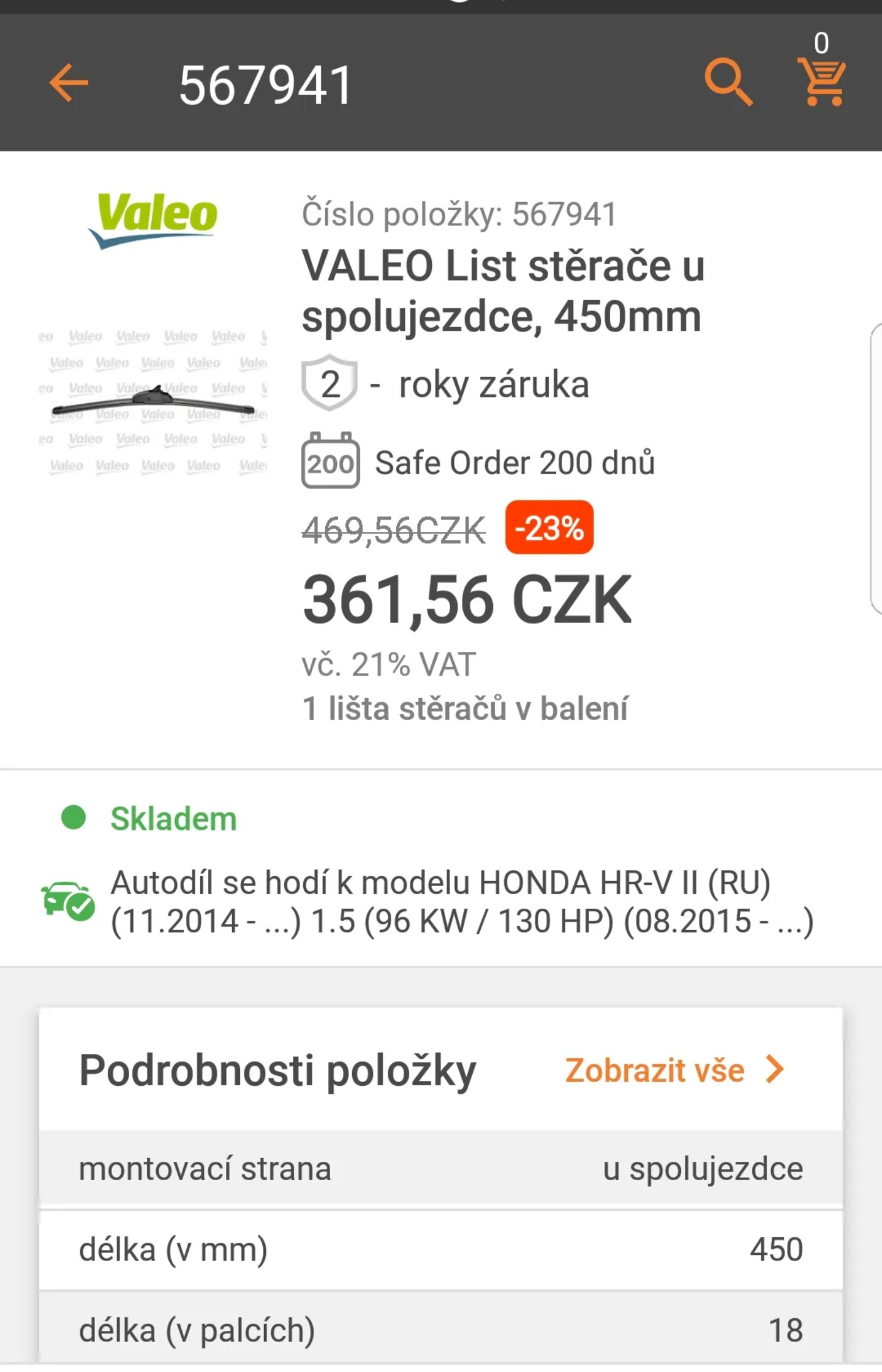

PříspěvekZaslal: 10.1.2022 , 12:57   Citovat
Tapír:
Měl jsem HR-V 2016 a stěrače měnil po dvou sezónách. Jak je psáno výše, buď vyměnit OEM "břity" a koupi je v únorové kampani (v návodu k obsluze auta je uvedeno jak), a nebo aftermarket. Já kupoval tehdy tyto v akci za 500 Kč (přes kámoše) a seděly dobře. Kampaň jsem prošvihl, tak nebylo zbytí.

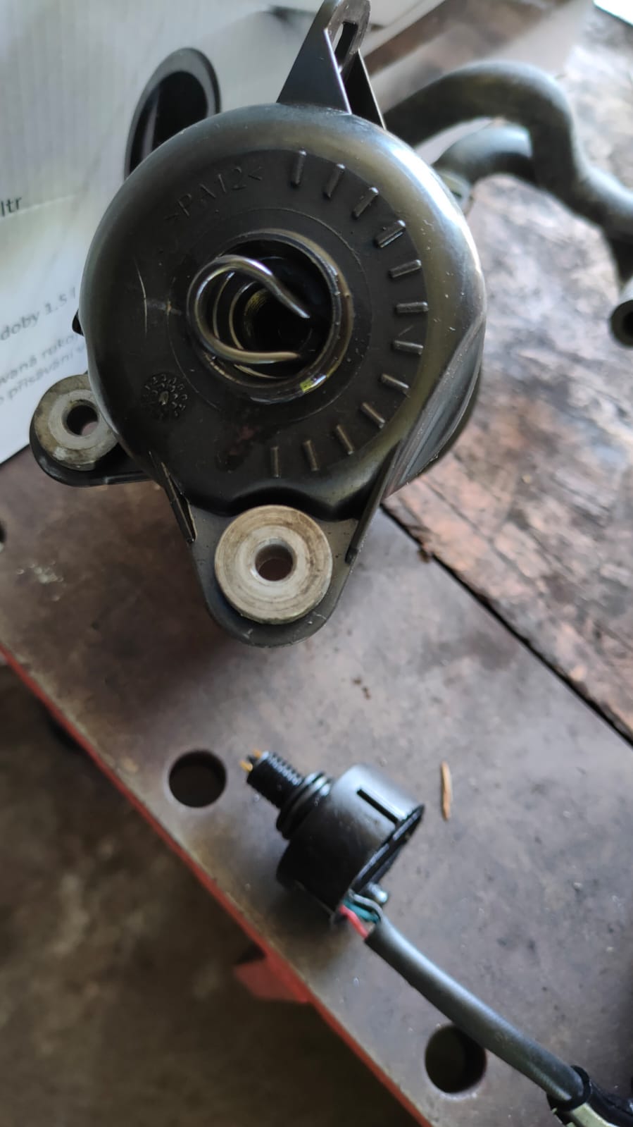

Mám dotaz, dnes jsem bral plnou nádrž nafty, dojel jsem do práce cca 10 km od pumpy a po práci jsem odjel dalších cca 10 kilometrů a rozsvítila se mi tato kontrolka.
Mělo by to být "voda v palivovém systému".
Auto jede skvěle, nebýt té kontrolky, nic bych nepoznal.
Chtěl bych se zeptat, co s tím ? Nádrž je plná, mám jí vyjezdit ? Nebo jí mám vypustit ? Dá se s tím jezdit ?
Děkuji za odpověďi.
Tapír
20220309_160927.jpg, 3.8 MB
Luboun je teď offline  Luboun
PříspěvekZaslal: 10.3.2022 , 7:31   Citovat
Úplně ti neporadím, ale před pár lety jsme u Benziny do benzínového cr-v natankovali plnou nádrž s příměsí vody, po pár kilometrech se auto začalo chovat divně, pořád nějaké kontrolky, škubalo, vůbec netáhlo, prostě reálně nepoužitelné. Naštěstí se benzínka, po chvíli váhání, přiznala, že měly na stojanu nějaký problém a že nás bylo víc. Zaplatili odtah a vyčištění nádrže v autorizáku. Tam si mysleli, že kecám, jelikož je voda těžší než benzín, tak našli jenom trochu vody na dně až při úplném vypuštění nádrže. Benzina vše proplatila, vč. odtahu a náhradního auta (suma sumárum 18000Kč) a ještě poslali šek na 1000Kč na pohonné hmoty.
Moje neodborná rada zní - zkus reklamovat, pokud nepochodíš a auto se chová normálně zkus třeba něco jako Wynns Dry Fuel.
Příspěvky: 64 H+ body: 0
PříspěvekZaslal: 10.3.2022 , 7:41   Citovat
Dekuji za postreh. Auto se chova normalne, jede pekne. Dnes rano se kontrolka objevila po cca 30 kilometrech jizdy po prujezdu prudkou zatackou. Vyjedu nadrz a uvidim, jak to bude, az tam dam moji standardni naftu.
ninja je teď offline  ninja
Členství: Web
PříspěvekZaslal: 10.3.2022 , 7:54   Citovat
Je to kontrolka, že je voda v palivovém filtru. Vyjetím nádrže se to nevyřeší. Musí se otočit odkalovací ventil (což je prakticky čidlo obsahu vody ve filtru) na palivovém filtru.
S největší pravděpodobností tam beztak voda nebude, ale bude vadné čidlo. Velká série čidel měla výrobní vadu a šlo je vyreklamovat v rámci 7lete záruky.
Sám jsem u civica čidlo měnil na vlastní náklady. Dá se koupit pouze originální, za cca 2.300,- + filtr.
Přístup jak k penězům, filtr je zezadu motoru nad poloosou.
Příspěvky: 3255 H+ body: 17 2014 Civic
PříspěvekZaslal: 10.3.2022 , 8:06   Citovat
Dobry den, takze navrhujete to zkusit reklamovat na to cidlo ? Zkusim to. A otazka ... jezdit se s tim muze ? Ptam se proto, ze nepredpokladam, ze by me v servise objednali hned dnes, nebo zitra.
Členství: Web
PříspěvekZaslal: 10.3.2022 , 11:07   Citovat
Šel bych do reklamace. U mě to nebylo možné z důvodu individuálního dovozu. Jezdit se s tím dá. Jen svítí oranžové íčko. Vůbec bych nemluvil o tankování atd, prostě bych je postavil před hotovou věc - reklamace čidla.
PříspěvekZaslal: 11.3.2022 , 17:12   Citovat
Ještě jeden postřeh mám, ale to pomůže nejspíš jen tomu, kdo o tom již něco ví.
Kontrolka se rozsvítí vždy až po ujetí cca 20 kilometrů. Ať ráno, nebo odpoledne, když jedu z práce, vždy zhruba na stejném místě.
Napadlo mě, že pokud by byla ve filtru opravdu voda, proč se kontrolka nerozsvítí okamžitě po nastartování ? To má to čidlo takovou prodlevu, že případnou vodu zaznamená až po ujetí cca 20 kilometrů ?
Kdybych jezdil třeba jen 10 kilometrů tam a zpět, tak se kontrolka ani nestihne rozsvítit a tudíž mě na případnou závadu ani neupozorní.
To mi přijde divné.
Členství: Web
1
PříspěvekZaslal: 12.3.2022 , 8:02   Citovat
Opět stejná odpověď. Je vadné čidlo a není voda ve filtru. Takže se to chová nahodile. Mě se to taky občas rozsvítilo hned, někdy až po nějakém čase a někdy vůbec.
Samozřejmě jsem naivně začal všemi způsoby jak to vyřešit jako odkaleni, vyjetí nádrže, výměna filtru a nakonec až výměna čidla byla ta správná volba.
K obrázku - spodek filtru, čidlo v pozadí.
PříspěvekZaslal: 12.3.2022 , 11:28   Citovat
Díky moc, cením si toho. To je právě zářný příklad, proč se zaregistrovat na fóru. Když tam jsou lidé, jako ty, ochotní poradit, tak je to super.
Je spousta začátečníků, nebo i lidí technicky zdatných, kteří ale ten jeden konkrétní problém nikdy neřešili. No a pak taková pomoc, nebo rada velmi pomůže.
Díky moc OK OK OK
Navíc díky tomuhle fóru jsem nalezl servis, který mi nabídl pomoc při řešení téhle záležitosti.
Prostě super lidi : Honda
