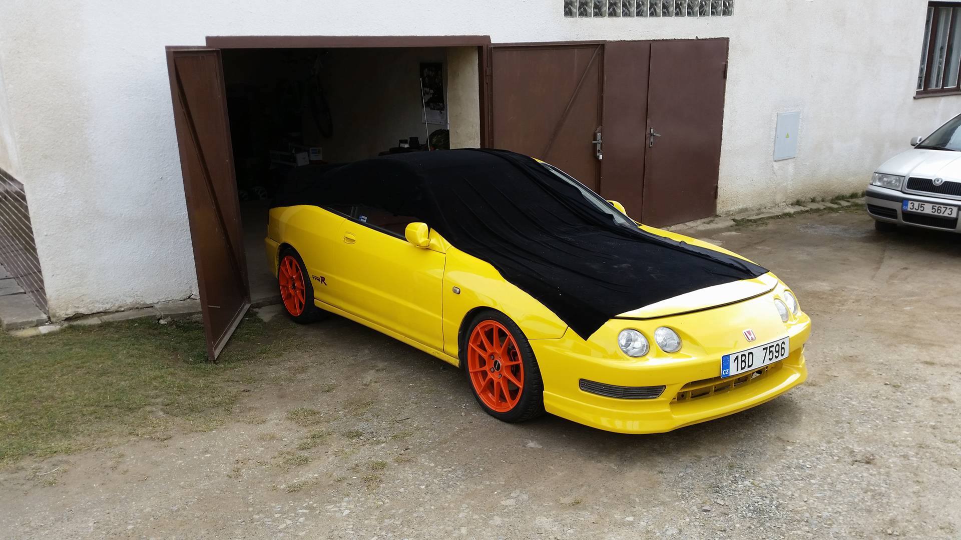

PříspěvekZaslal: 25.3.2016 , 23:15   Citovat
První vyvětrání....

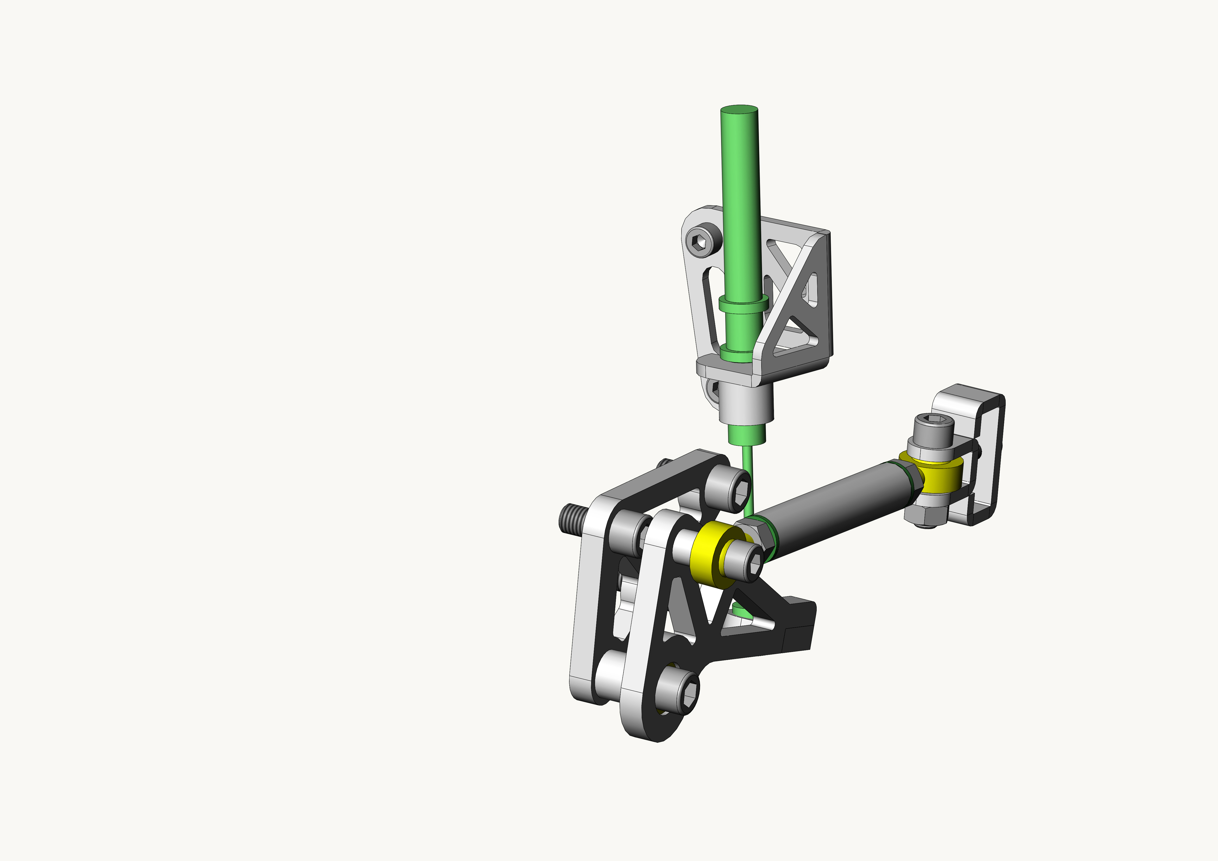

Jinak na CRX jsem udělal modely držáčku nárazníku.
A ještě navrhl přepákování z Hydrospojky na Lanko.
První prototyp bude již brzy.

PříspěvekZaslal: 25.3.2016 , 23:30   Citovat
Nádhera, jseš fakt dobrej.
Můžeš ty držáčky prosím vyexportovat do formátu STL?

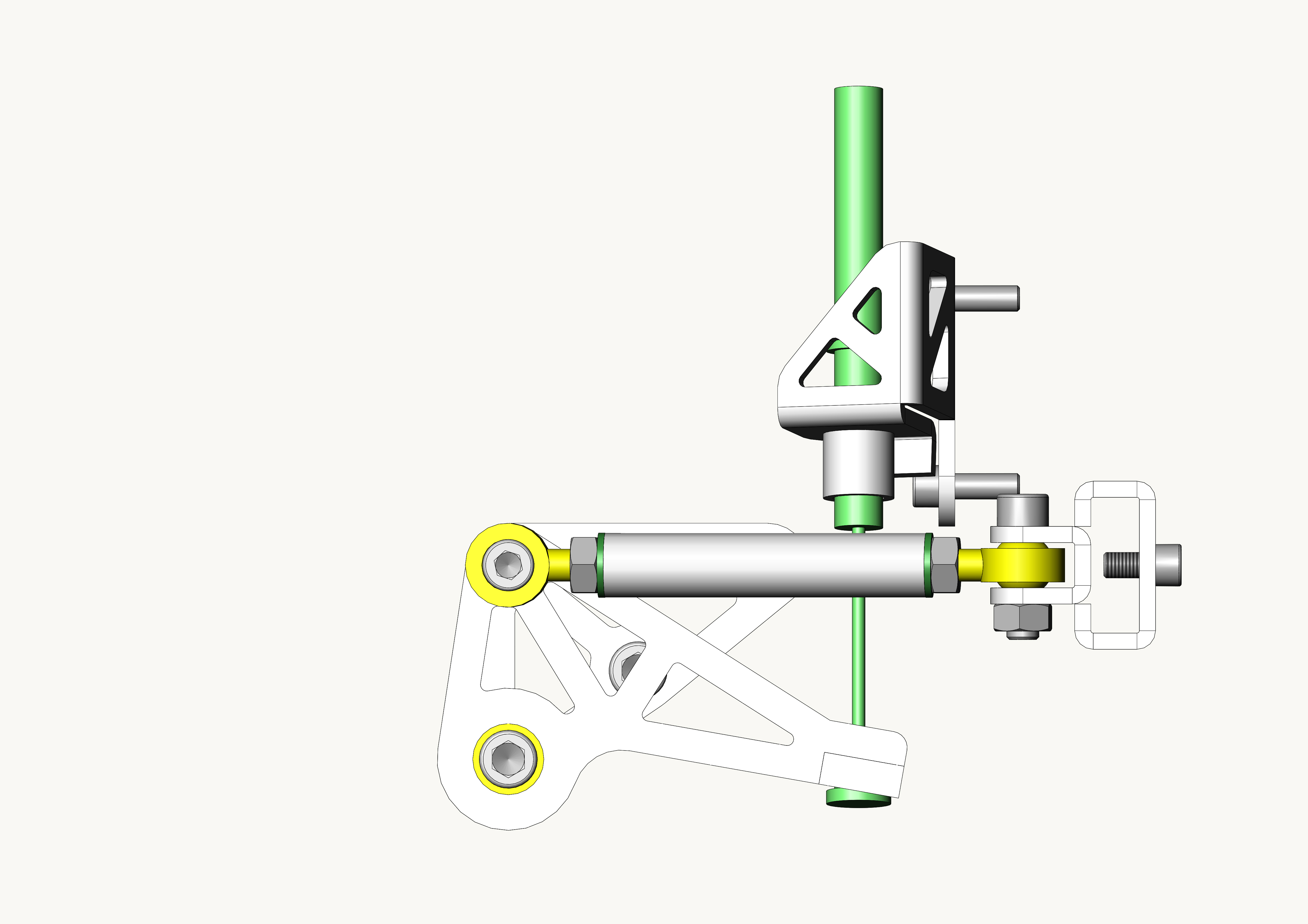

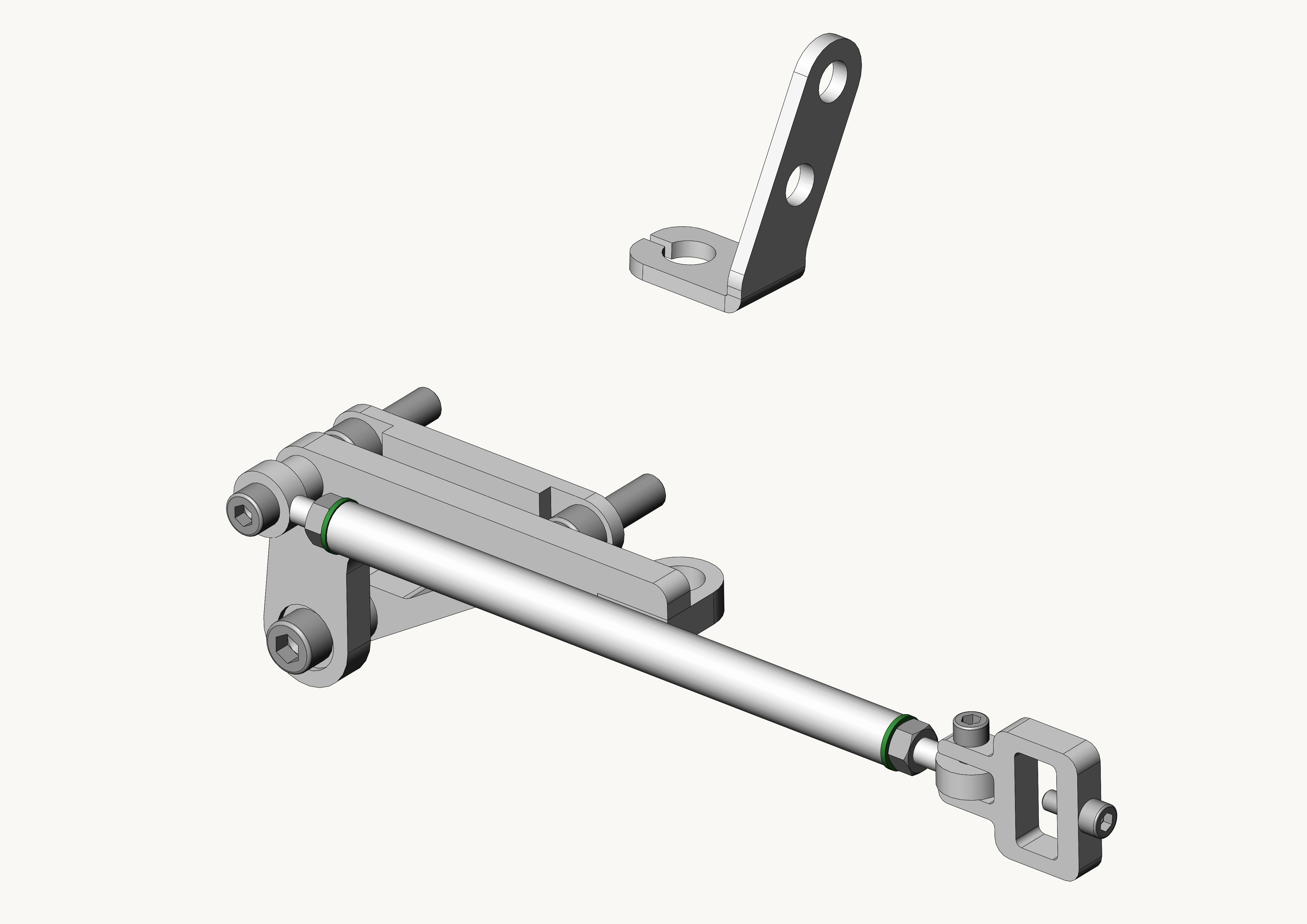

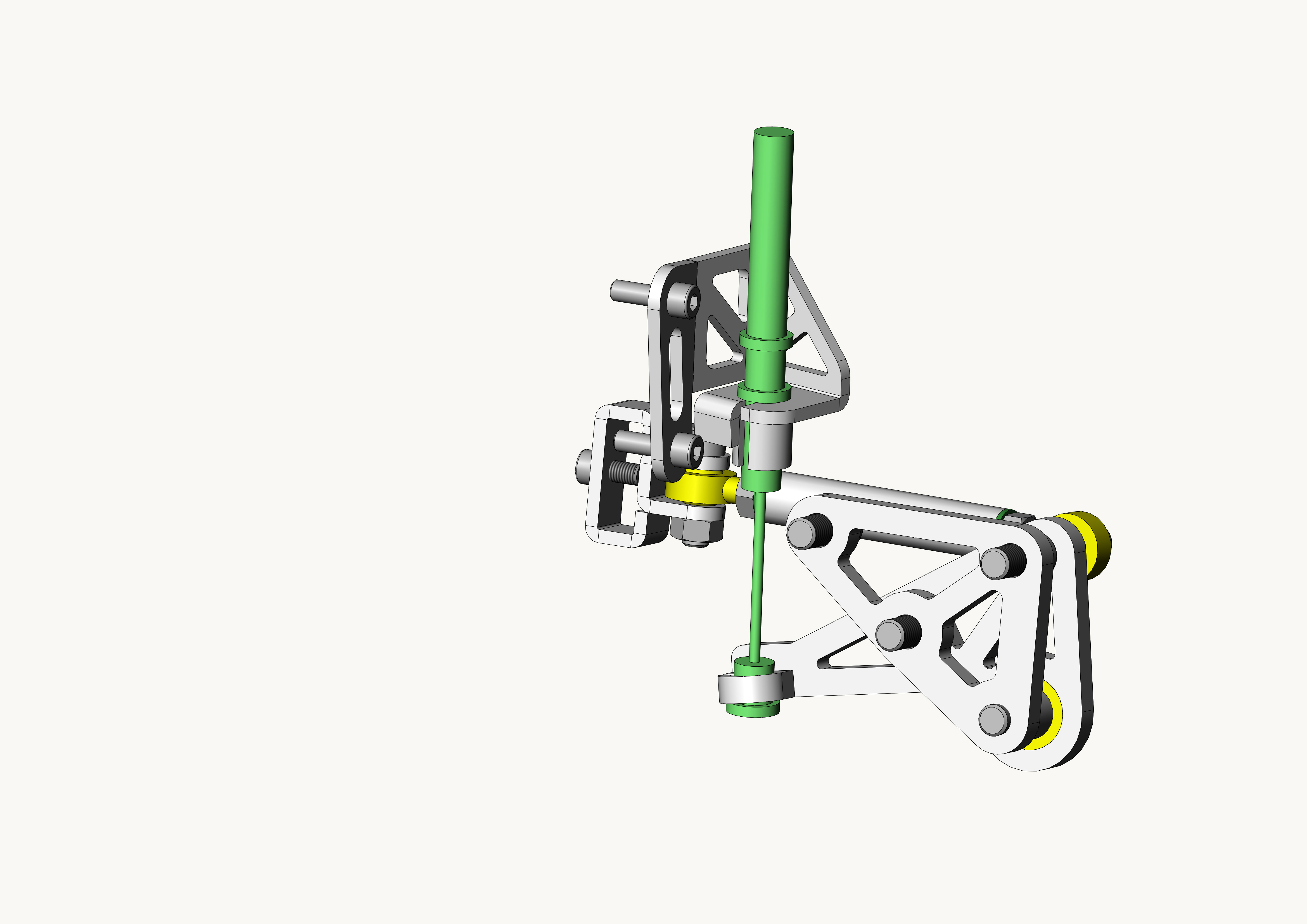

PříspěvekZaslal: 26.3.2016 , 8:21   Citovat
Tak přepákování napasované na převodovku A2
Krok páky 25mm na plný zdvih.
Plně seříditelné a hlavně opakovatelná výroba.
Váha 1,5kg. Unibaly pro lehký krok, ložiska, vše pevnostní šrouby.
Poměr přepákování 1:2
