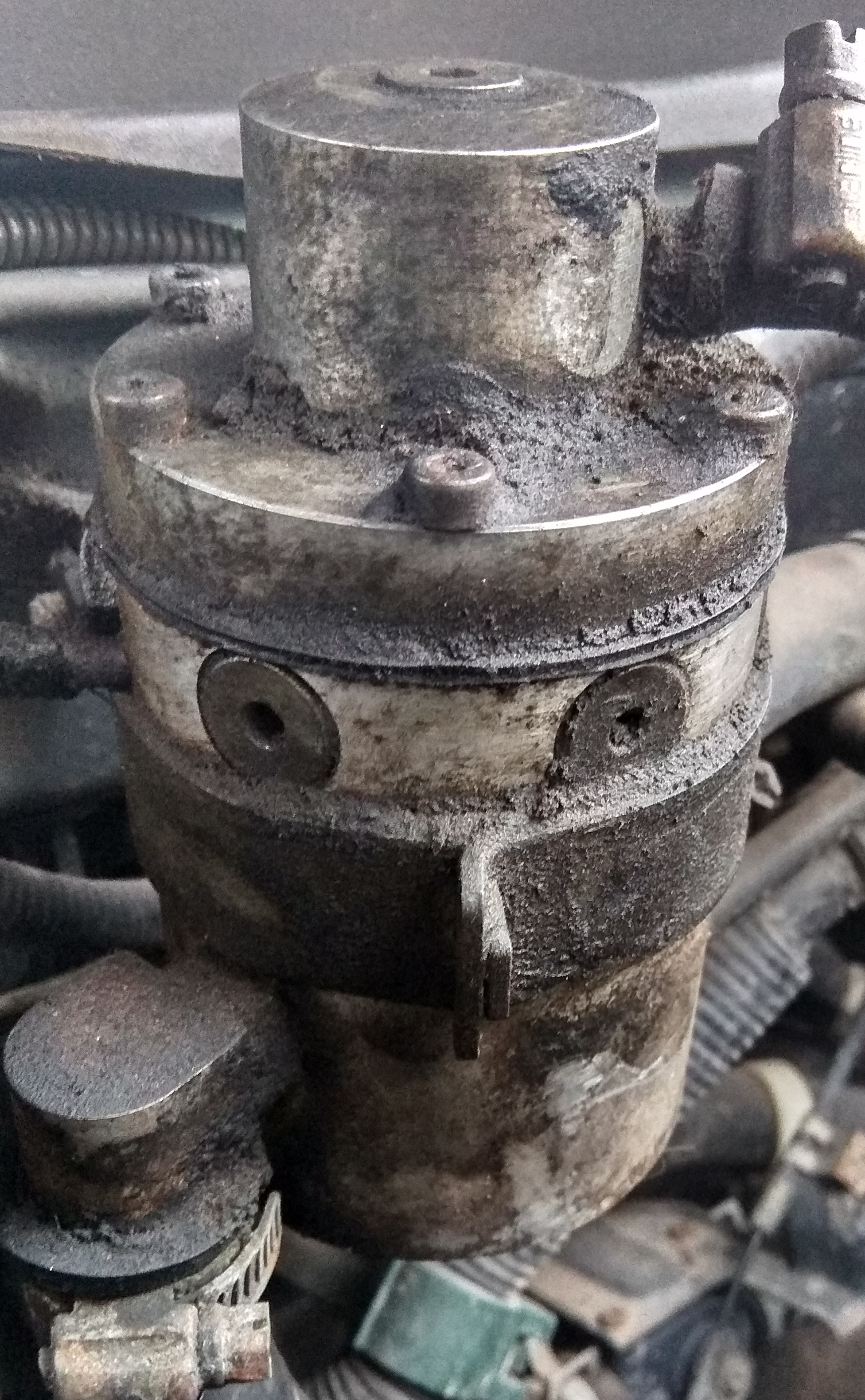

Takze kdyz muj reduktor je zasra*y jak jetel timhle nehumannim zpusobem, tak by to asi chtelo trochu zrenovovat... Ale zadnou malfunkci nema.
IMG_20211015_110309.jpg, 2.66 MB

Před nějakou dobou jsem měnil jen membránu, materiál degradoval a skrz se tlačil plyn ven (poznalo se to podle mastnoty nachytané zvenku na reduktor a malinko byl cítit plyn). Pak jsem měnil i komplet reduktor, bylo podezření, že tlakuje vodní okruh, ale nakonec to bylo těsnění pod hlavou.
Je to opravdu jako lego, vyměnit se dá v podstatě jakákoliv část a cena jednotlivých náhradních dílů je nízká. Celou sadu bych ani nebral, jen samostatně to, co je potřeba (pokud teda člověk ví kde je problém).
Vyměnil jsem takhle všechno (úplně všechno, veškeré kroužky , těsnění a výměník) u reduktoru Magic Power, zalepil
co je třeba, pak reduktor namontoval a tekl v těch kolínkách. Takže práce k ničemu, čas k ničemu, všechno k ničemu.
Takže díky, repase reduktoru už nikdy. Vyměnit a vyhodit, vše ostatní je ztráta času.

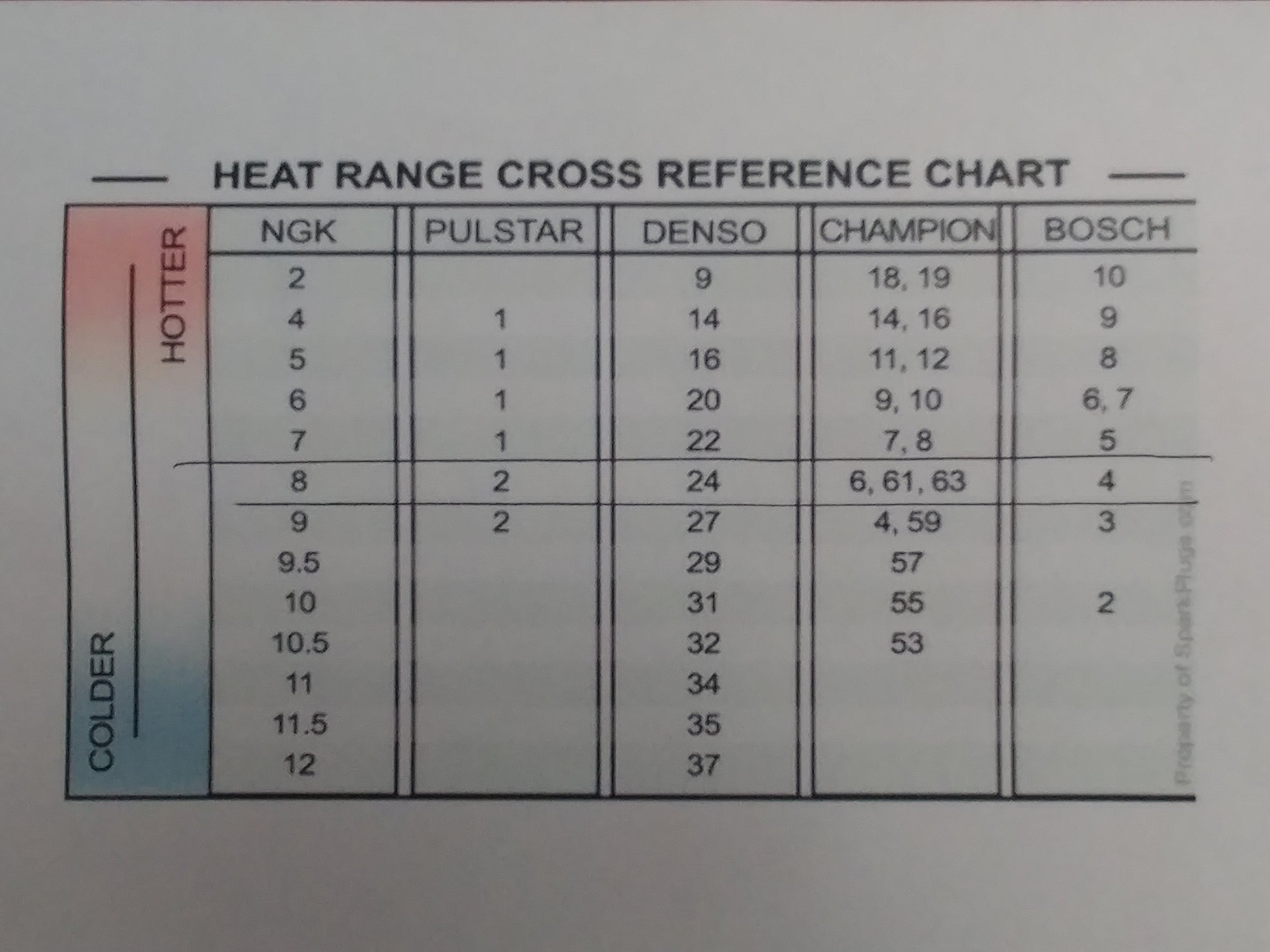

OK, takže když do K20Z2(A6) patří:
Niklové: NGK ZFR6K-11 = DENSO KJ20DR-M11
Tak ekvivalent by měl být:
Iridiové: NGK IZFR6K-11 = DENSO SKJ20DR-M11
Takhle jsem to dohledal. Mám to dobře? Se stydím
Příspěvky: 218 H+ body: 0 2007 Accord Tourer
Jiřik je teď offline  Jiřik
PříspěvekZaslal: 5.11.2021 , 13:20   Citovat

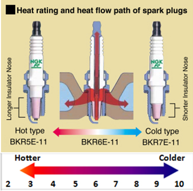

Dej o stupeň studenější, na K24 klidně ty IK16TT- u Densa nižší číslo- studenější svíčky u NGk nevím.
Studenější svíčky znamená že se míň zahřívají, tj. lépe odolávají vyšším teplotám.

Ale mám trochu problém porozumět, co je "studenější" svíčka.
Na obr:
Vlevo je HOT TYPE (low heat range) a má NIŽŠÍ číslo (5)
Vpravo je COLD TYPE (high heat range) a má VYŠŠÍ číslo (7).
Tohle je obr pro NGK, ale DENSO to má stejně, čím vyšší číslo, tím víc "COLD TYPE"
viz zde: tudy odkaz
Pro "PREVENTING OVERHEAT" je tam 31, pro "PREVENTING CARBONIZATION" je tam 20
HEAT-RATING-AND-HEAT-FLOW.jpg, 130.81 kB

Případně tady tabulka...
spark plug hot cold.jpg, 244.89 kB
PříspěvekZaslal: 5.11.2021 , 19:16   Citovat
No vidíš, to je skvělé takovou tabulku jsem nikde neviděl, dík!
takže Denso 16 jsou celkem teplé svíčky! aha..
Na tom obrázku je to krásně vidět- kratší "nos" té středové elektrody nepřijme tolik tepla jako ten dlouhý,
takže svíčka je ve shodné zátěži chladnější. Pokud ale někdo jezdí jen "prd, prd" nebo krátké trasy, je lepší dát
teplejší aby se nezanášely.
