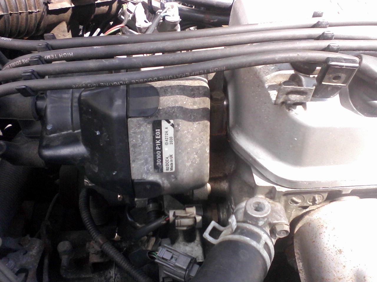

Tak označení je: 30100-P1K-E01, typ Lucas 82DCC4. Ale nemůžu dohledat jestli to odpovídá TD-42U nebo nějakému jinému. Ale podle toho, že byl stejný typ i na MA8, tak předpokládám, že minimálně na anglánech s D motory je to stejné...
Příspěvky: 1476 2003 Accord Tourer
Minor je teď offline  Minor
PříspěvekZaslal: 19.8.2011 , 22:09   Citovat
Mrkni tady na první fotku, takhle vypadá označení typu. Bývá na trnu, který na motoru směřuje nahoru, aby byl pokud možno dobře čitelný.

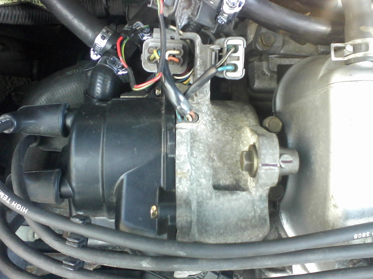

Tak právě jsem se vrátil z vrakáče a bez uspěchu, prolezl jsem snad 6 Honda a z toho jeden anglán předface. Ten měl ale rozdělovač jiný, asi jeden z prvních modelů. Jinak nic zajímavého až na staré ACCO takové co se podobá předkem starému Legendu ( to je definice co? HaHaaa ). Byly tam nějaké sedany a 3D 5g.
Typ na trnu rozdělovač nemá, tak alespoň foto, snad to někdo pozná:

Co jsem teď hledal na netu, TD-42U by u tebe měl jít použít.
PříspěvekZaslal: 20.8.2011 , 13:38   Citovat
vypada jako D14A2
Příspěvky: 10246 1989 Civic
Dopis je teď offline  Dopis
PříspěvekZaslal: 20.8.2011 , 19:49   Citovat
Tak to bude asi ten TD41U, protože z MA8 od švagrové seděl. Teď jsem zjistil, že odjela na týden k moři, takže si ho asi vypůjčím Velmi šťastný Ještě dotaz, ty vnitřnosti bývají stejné?Zbyl mi totiž rozdělovač původem z D15B, navenek je jiný a cívka třeba taky.Ale ten zapalovací modul by možná mohl být stejný to mi hlava nebere Každopádně pokud někdo má ten TD41U, tak sem s ním Velmi šťastný

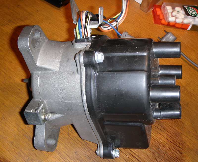

Modul je stejný. TD-41U možná mám, podívám se.
PříspěvekZaslal: 20.8.2011 , 22:16   Citovat
Takže mám jeden, takřka nový. Druhovýroba. Vyzkoušet ho nemám na čem. Cena 2500.

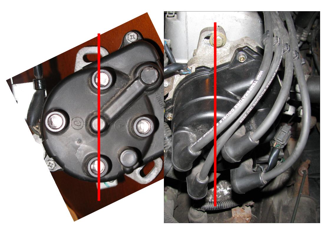

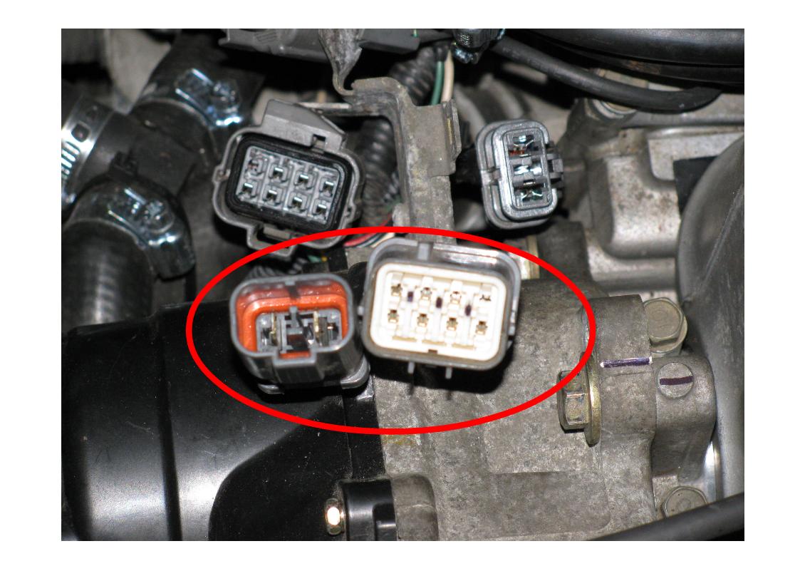

PříspěvekZaslal: 13.9.2011 , 23:28   Citovat
Tak možná jsem našel příčinu (vlevo D15B typ TD-80U, vpravo pak D15Z8 rozdělovač), takže sháním 2 konektory (viz. foto 2) z nějakého starého rozdělovače, abych si udělal redukci.
Edit: plus taky víčko na TD-80U - je naprasklé
Žeby pomohl opět Minor? Mrk
