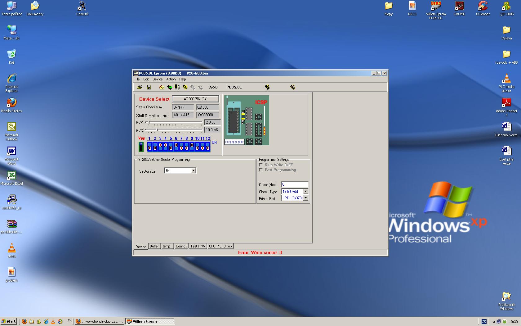

takze sem na tom porad stejne co se tyce te epromky AT28C256 ted mam jednu od Fasta a ta pise to same tak sem bezradny Smutný
a to sem zkousel obe varianty jak pise monty na predchozi strance

hele já měl s verzí pcb 5,0 problémy , přecházel jsem zpět na pcb 3

aha ja mel za to ze je to dano podle programatoru a na nem mam napsano PCB 5.0 tak jestli muzes hod mi do SZ ze srandy ten tvuj co pouzivas to zkusim a uvidime Úsměv

ja redukci do ECU mam udelanou kde jsou prehozene ty dva piny a dava se tam ta 28C ale do programatoru sem ji daval jen tak a nastavil podle obrazku asi delam neco spatne kdyz mi to pak nejde ani prehrat to mi hlava nebere

a nahrát ti jde ? a když ji nahraješ a vyčteš tak je to stejný ?

vycist mi to jde ale nemuzu to nahrat porad mi to pise error na sektoru 0

rejpni ji do kusu polystyrenu a hoď do obálky a pošli mi ji. zkusím ji u sebe. je možný že je prostě v tahu.
