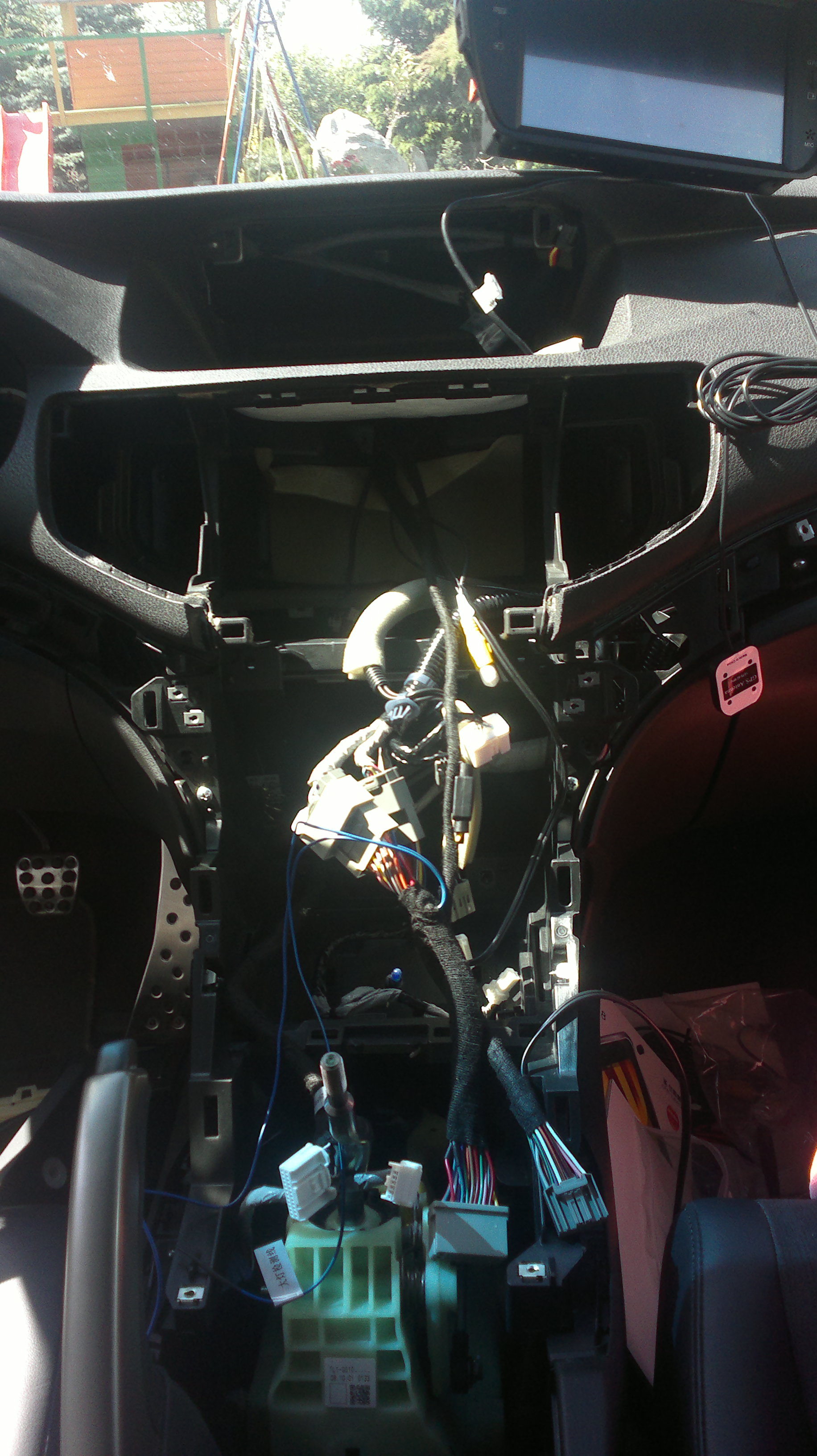

Par fotiek z montaze a pohlad na nove radio:

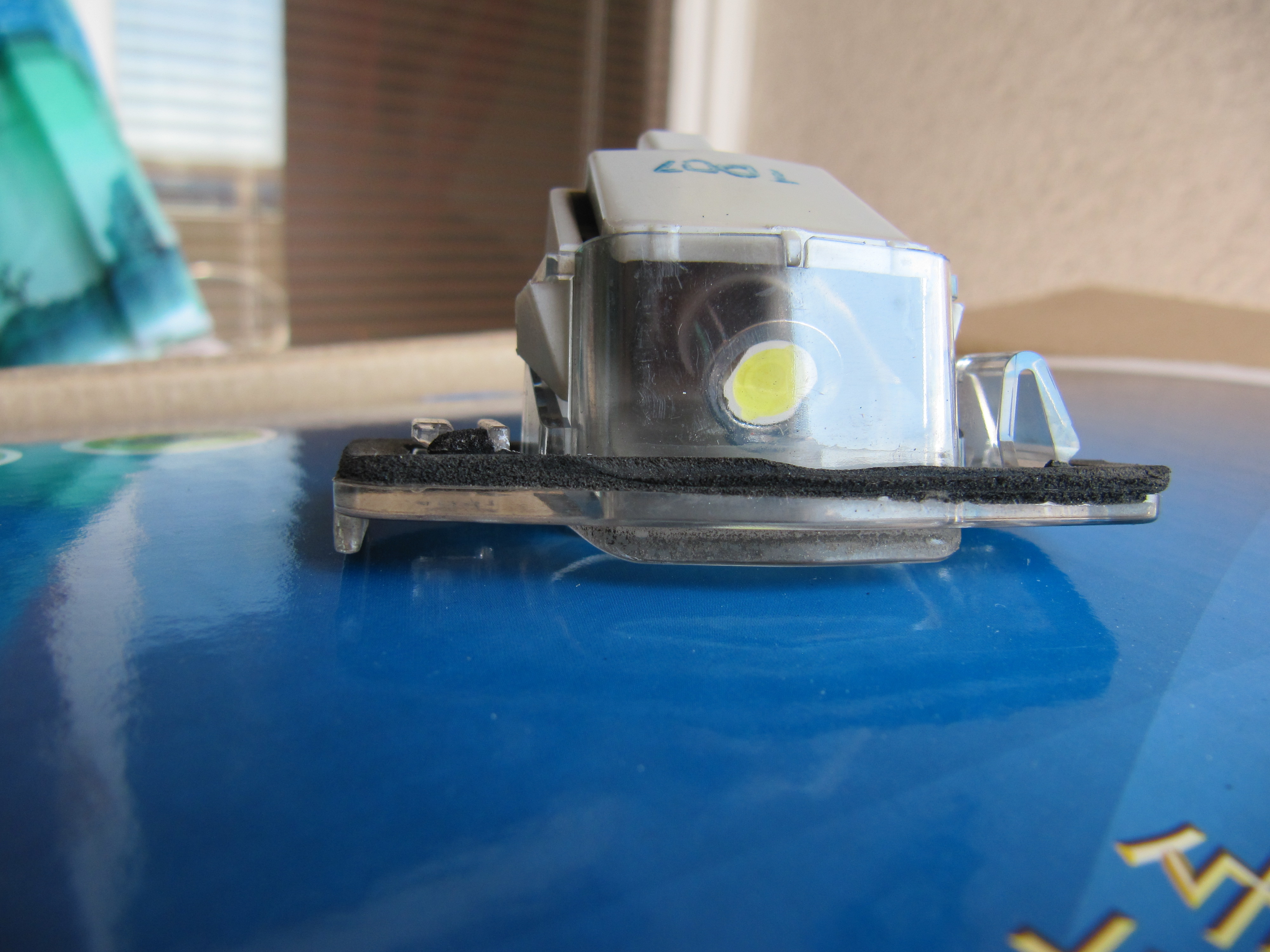

Jak se vám tam podařila dát ta kamerka? Mě ani nejde vytahnout to sklicko pro osvětlení znacky Bueee
Zapojil jste už někdo ten wifi modul? Kam jste soupli napájení?
Jinak kromě kamerky zatím za ty prachy dobrý OK

To sklicko ma zo spodu z jednej strany taky zasuvaci zub a z druhej strany je to len nacvaknute. Cele ako to je musis posunut do pravej strany a potom to pojde vybrat. Dufam ze plastovy kryt ktory je cez cele osvetlenie si uz odstranil. Ak nie, musis ho v strede potiahnut k sebe - podoberies ho nejakym plastom, alebo skrutkovacom obalenym v handricke - a vycvakas ho z plastovych cuplikov.
Tu je foto ako vyzera to sklicko:

Este jedna vec, ked budes osadzat kameru, musis ju najskor zo spodnej strany podlepit niecim takym, ako ma to povodne sklicko, inak bude mat po osadeni velku volu a nebude dobre doliehat.
Dalsia vec je, ze tiez musis zbrusit z toho vrchneho plastoveho krytu, inak ho tam nedostanes. Ja som to urobil pilnikom (plochy a polgulaty) a teraz to vyzera ako origo Mrk Ked si pozries video od myst, popisuje to niekde ku koncu...

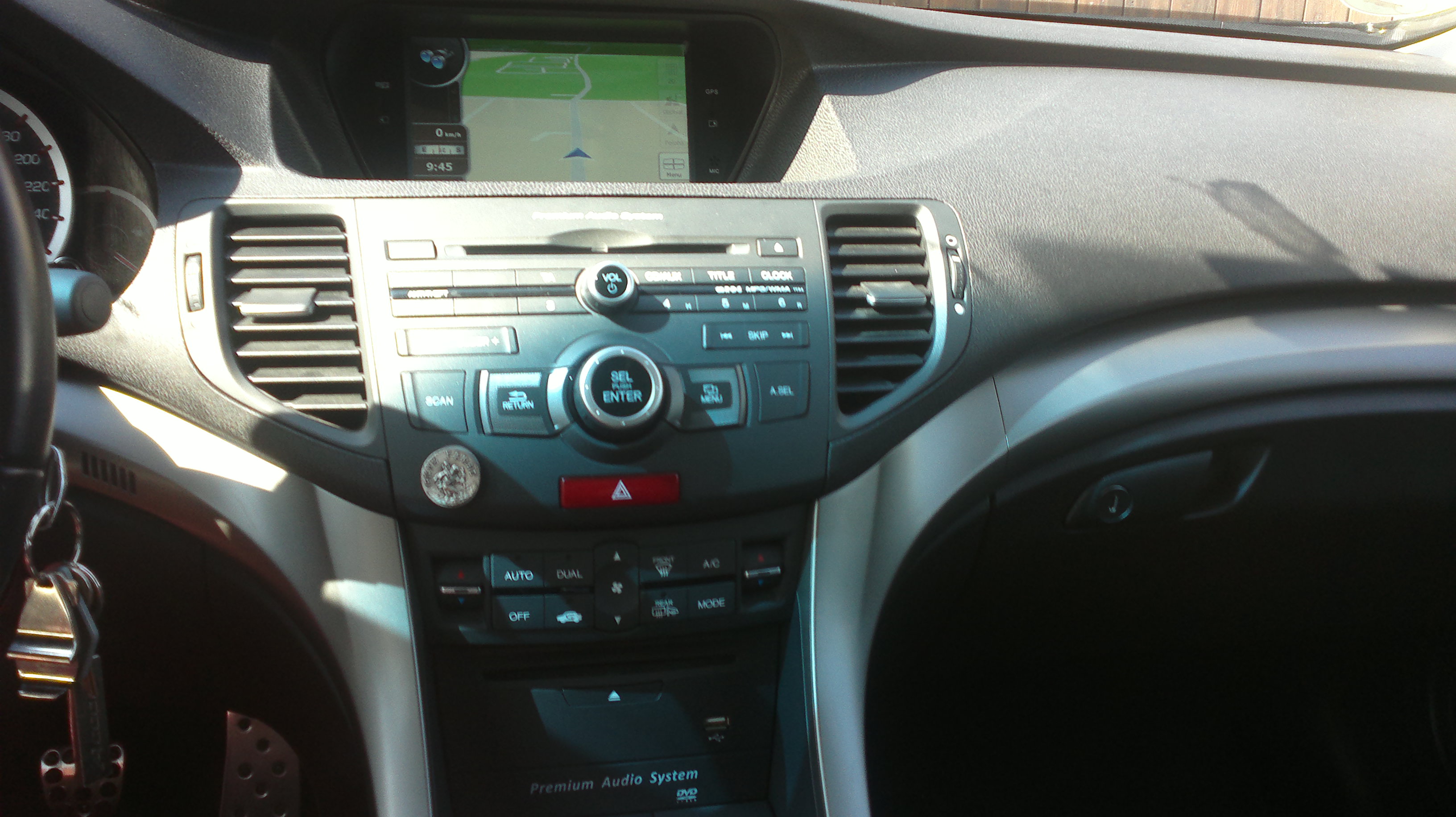

Takze DVD/GPS prehravac mam uz doma. Velka vdaka patri uzivatelovi slivka, priviezol mi ho skoro az domov přátele
Nemáš za čo, kľudne aj nabudúce kouř
Uff, to som rád, že Ti nič nechýbam. Už som sa začínal báť, že niečo vypadlo z krabice, keď mi spadla zo schodov a gúľala sa pár metrov pořádnej výtlem pořádnej výtlem pořádnej výtlem (žartujem)
Inak pekná práca. Namontované to vyzerá bombovo je to dobrý

...nooo, pokial si do nej aj nekopal, tak je vsetko o.k. Velmi šťastný Velmi šťastný
nie len ze to dobre vyzera, aj to vsetko funguje. Zvuk je dokonca lepsi nez z origo radia, len nedoladuje stanice, aj ked zapnem funkciu AF. Povodne radio malo lepsi prijem stanic.

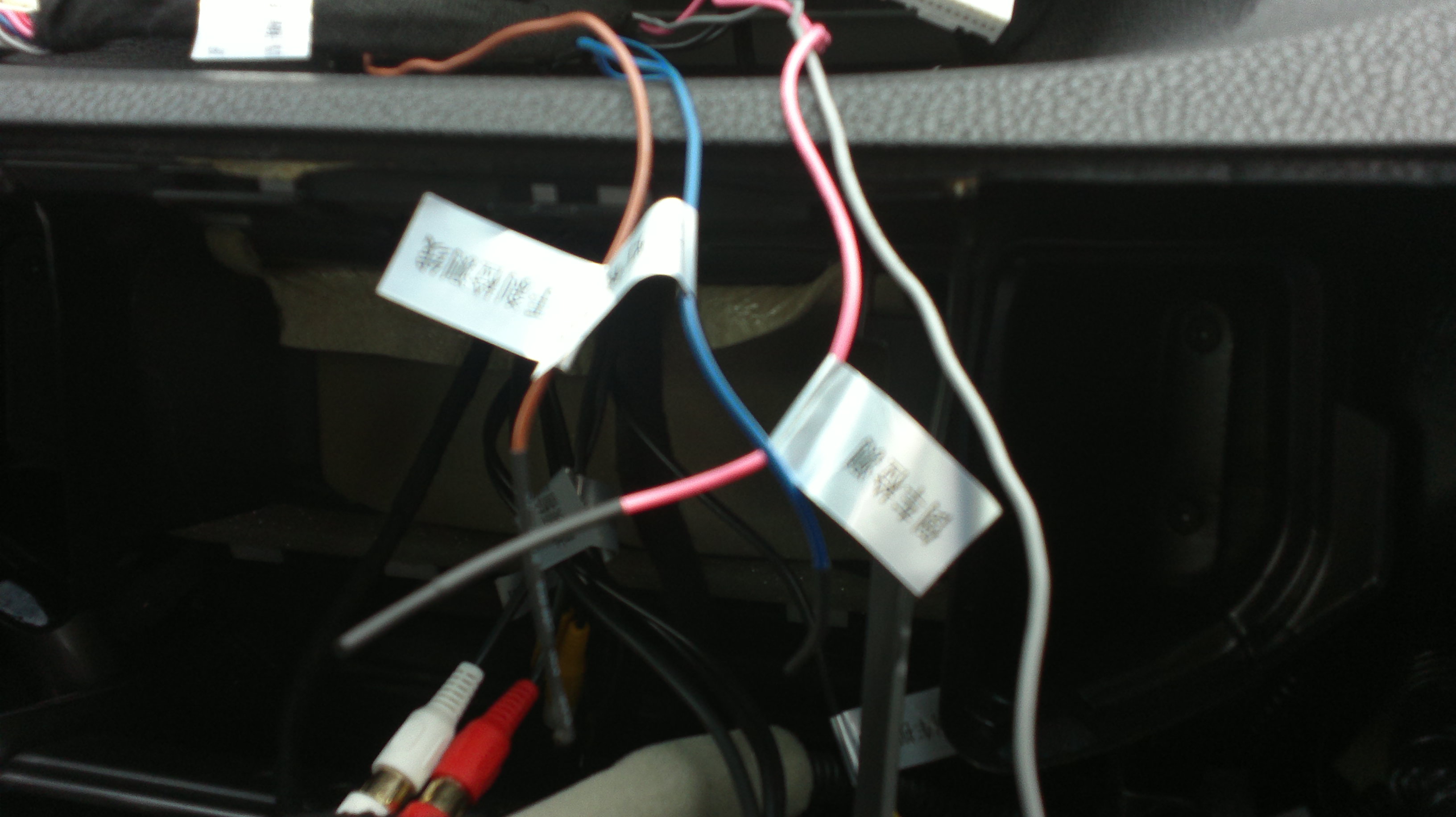

A neví někdo co je vedený v zeleným 6-ti pinovým konektoru do rádia? Měl jsem to jednoduchý 1CD rádio a vzadu zapojený dva konektory - DIN a právě ten 6-pin. Jinak kamerka je pěkná a asi nejlepší věc je GPS navigace. Příjem z GPS je velmi dobrý a škoda asi jen toho, že při navigaci na cíl jsou povely vysloveny tak, že se přeruší příjem rádia, navigace řekne povel a po chvilce se opět rozehraje rádio, ale to je maličkost.
Takže ještě jednou díky Myst za organizaci a kdyby někdo přišel na to jak se dostat ke konfiguraci a povedlo se mu tam dostat aspoň angličtinu (klima a přehrávání DVD), tak už by to bylo dokonalý Úsměv

Tak už mám také hotovo, drbal jsem se s tím asi týden. Rejže tam není žádná,takže naprostá spokojenost. Zvuk při spuštění DVD naprosto úžasnej (jak v kině). Vyznat se v těch drátkách byl nelehký úkol,hlavně jejich popis mě fascinoval!!!
Už mě jen chybí dostat parkovací kameru do SPZky, je dost velká tak ju budu muset nějak upravit.
