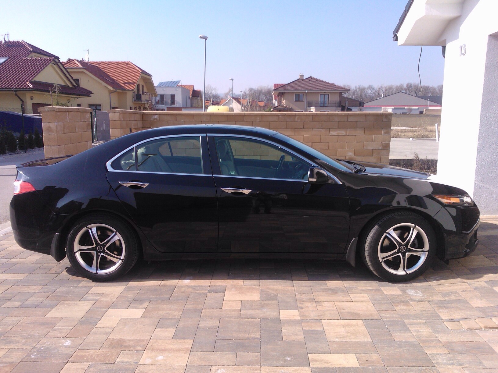

Auto je t.č. na Slovensku , nádherne, skutočných 80tis km, šport. paket. Bracha v lete odchádza do zahraničia a tak sa mi ponuka možnosť ho získať. Ale ako som písal, bol u niekoľkých firmách čo mu to vyčistili, teraz už chodí každých 14dní do Hondy to softw. vypaliť..schválne jazdi z prace obkľukou po obchvate Bratislavy aby zšiel aspoň 50km po diaľnici...z filtru je už na prášky.Ja som z Ostravska, Acc 7G v benzíne chcem povýšiť, ale bojím sa , že zaplačem Bueee
