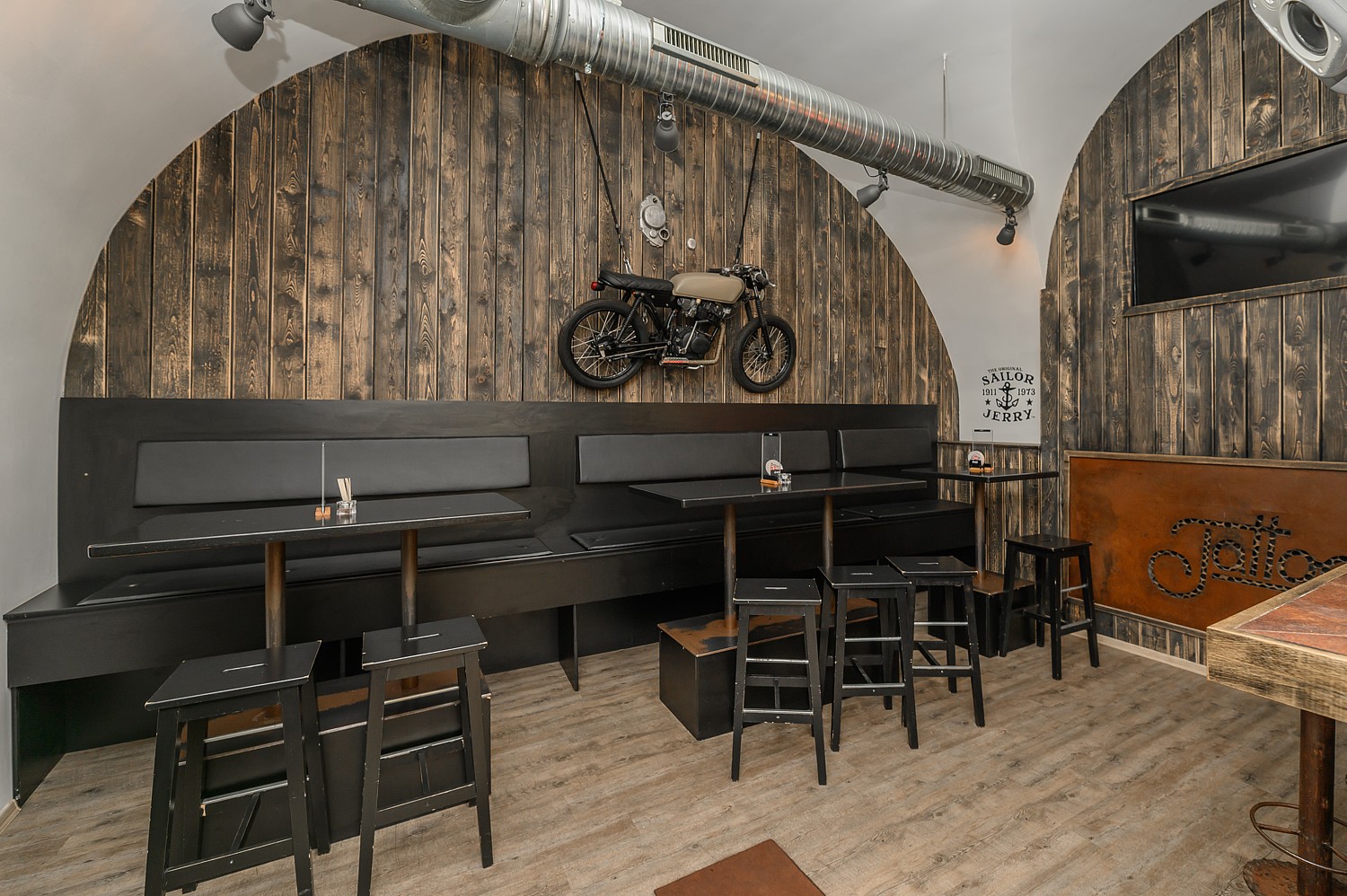

Nový příspěvekZaslal: 7.2.2022 , 17:40   Citovat
Před nějakou dobou se mi povedlo najít fotku motorky přímo z toho baru, který už ale nefunguje (kde je motorce konec bohužel nevím). Tak to sem hodím jako takové zakončení projektu.
Já se mezi tím přeorientoval na stavbu a ježdění na elektrokolech, který mně dost chytly. Pokud by se chtěl někdo podívat blíž na mé stavby, tak tady jsou nějaké fotky: tudy odkaz
01.jpg, 382.48 kB
