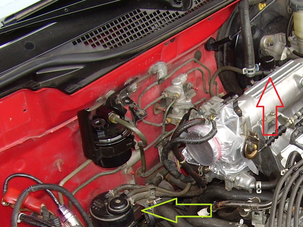

tak senzor jsem procistil, bylo to zoxidovaný jak blázen, všude žluto bílej zatvrdlej mazut, tak jsem to vyčistil, nastartoval jsem se sundanym senzorem a krásně si nasál vzduch, když jsem pak přiložil ten senzor tak si ho sám vcucnul a usadil, přimontoval jsem ho ale vyzkoušet účinost jsem ještě nebyl, není možný že mi tam chybí nějaká hadička? je tam takovej výstup jako by na nějakou hadičku, viz foto.

Jo tam by měla být připojená podtlaková hadička a jestli se nepletu, tak k nádobce na benzínové výpary s aktvním uhlí (černý válec na mezistěně pod baterkou)
Koukni jestli na tom válci není nezapojená tenká hadička.

PříspěvekZaslal: 7.4.2013 , 14:28   Citovat
Neni tam moc dobre videt, zadnej filtr aktivniho uhli jsem tam nezahlid a volnou hadicku co by nekde vysela taky ne ...
Hadička tam vede z boku, ale ze zhora tam ma bejt napojenej asi prave ten odvod na ty splodiny
pod baterkou je tma i s baterkou v ruce za denniho svetla, tak jestli me prosim nasmerujes kde mam hledat?

Jo aha, už to vidím. Tady na ten konec nepatří žádná hadička, ale plastový černý klobouček.
Tu nádobku s aktivním uhlí na tvých fotkách nevidím. Kdepak ji máš schovanou? Úsměv
Na fotce máš červenou šipkou ukázanej ten klobouček co ti chybí a zelenou šipkou tu nádobku s aktivním uhlí, kam vede ta tenká hadička.

takovej peknej motor je to dobrý tu cepicku asi jen tak nekoupim co, i kdyz by mohla bejt relativne levna Mr. Green buh vi jestli filtr aktiviho uhli mam, a nevis, neda se neco udelat abych ubral trochu z nadrze? tech 60 litru je hrozne moc, kdyz natankuju za 400 tak se sotva hne rucicka na ukazateloj Smutný
