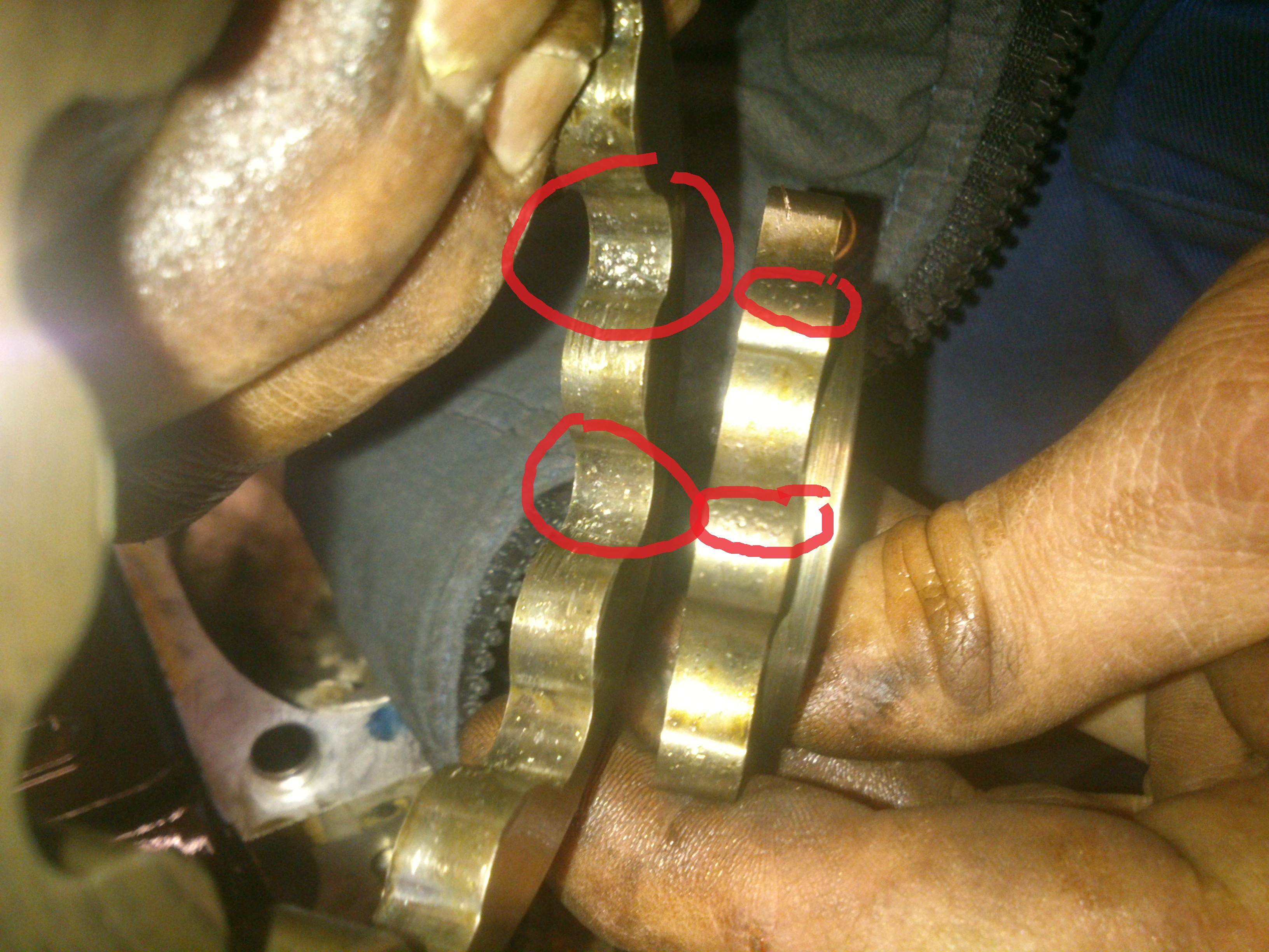

ahoj jak jste poznali ze je cerpadlo ko ? mam ho rozdelane tak abych bych taky v obraze diky je to dobrý
už na těch fotkách je vidět jak je vydřený..něco podobného sem měl a podepsalo se to i na vačkách

Na fotce jsem zakroužkoval to vydření, musí to bejt hladký bez známky poškození aby to těsnilo a pěkně chodilo, na pohled to poznáš
Jo chapu diky je to dobrý

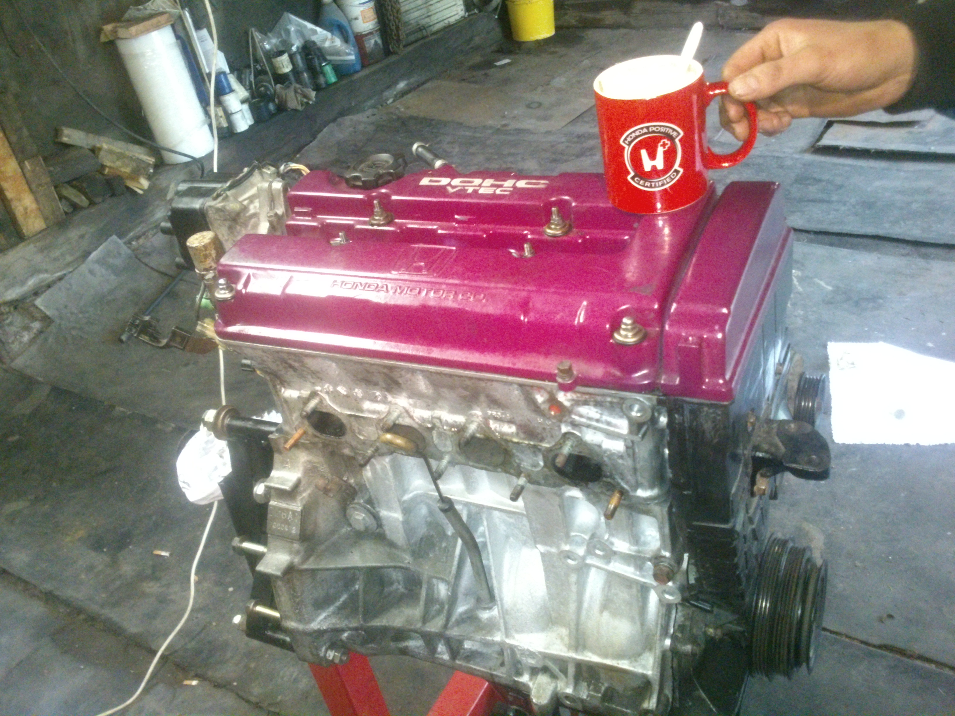

PříspěvekZaslal: 29.4.2014 , 9:46   Citovat

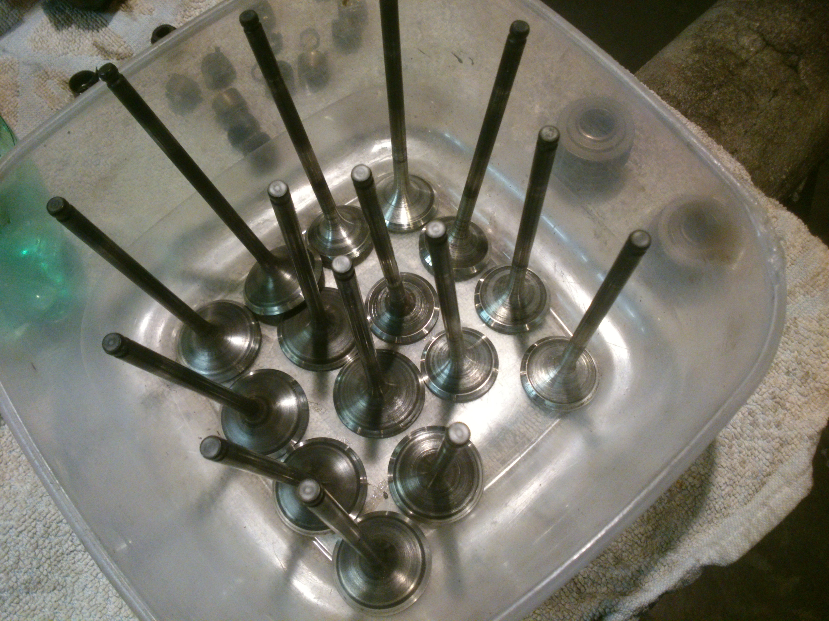

Čerpadlo nástrojené, těsnění snad všechna nakoupena. Včera jsem repasl LMA tak uvidíme. Úsměv Doktor umyl hlavu a já vypucoval ventily. Další krok zafrézovat a zalapovat.
pospa je teď offline  pospa
PříspěvekZaslal: 29.4.2014 , 22:45   Citovat
Dnes zafrézováno poté zalapovány výfukové ventily zítra jsou na řadě sací.
R3S mi vždy jednou ukáže jak se to dělá a pak zbytek dělám já, tak se aspoň něco naučím a budu moc říct že jsem si udělal hlavu Se stydím Velmi šťastný

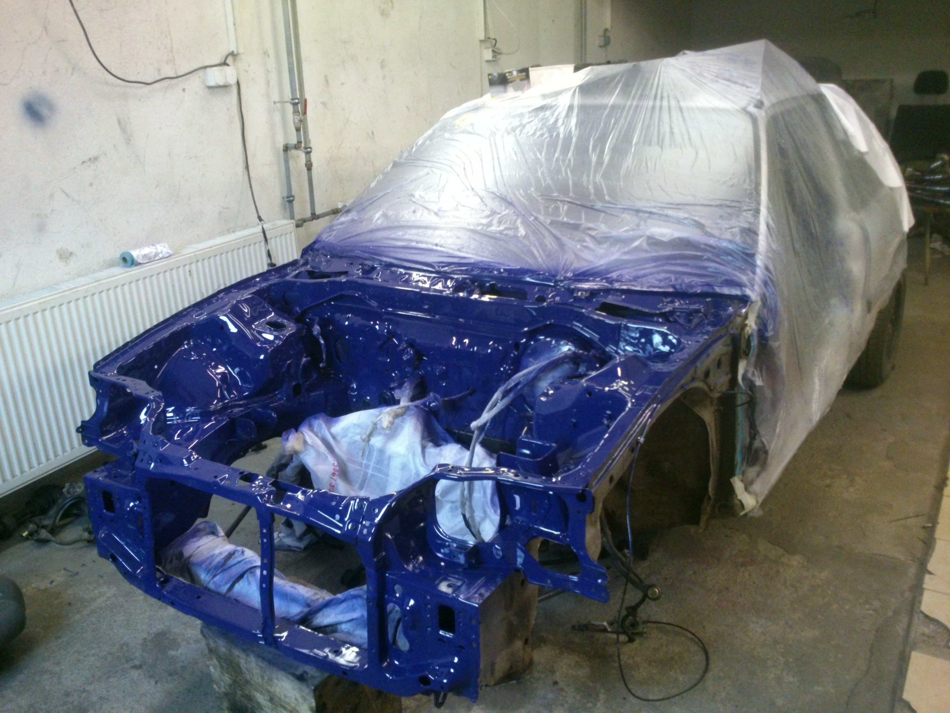

Další den šla zpátky do auta Úsměv Pěkně pomalu aby se nic neodřelo. Motor jsem usazoval S Vojtou což je ten velikej a svalnatej klučina, kterej mi je k dispozici a pomáhá mi stím celou zimu. Úsměv
Večer byla býsixtýn-ejvan tam kde má být a dnes jsme skládali nápravu.
Do startu zbývá nalejt novej olej, vyřešit svody( moc prosím ať se tam vejdou), složit přední brzdy,(čekám na kotouče 282mm) a to je snad vše ? Spíš po tý zimě všechno přejít a dotáhnout.

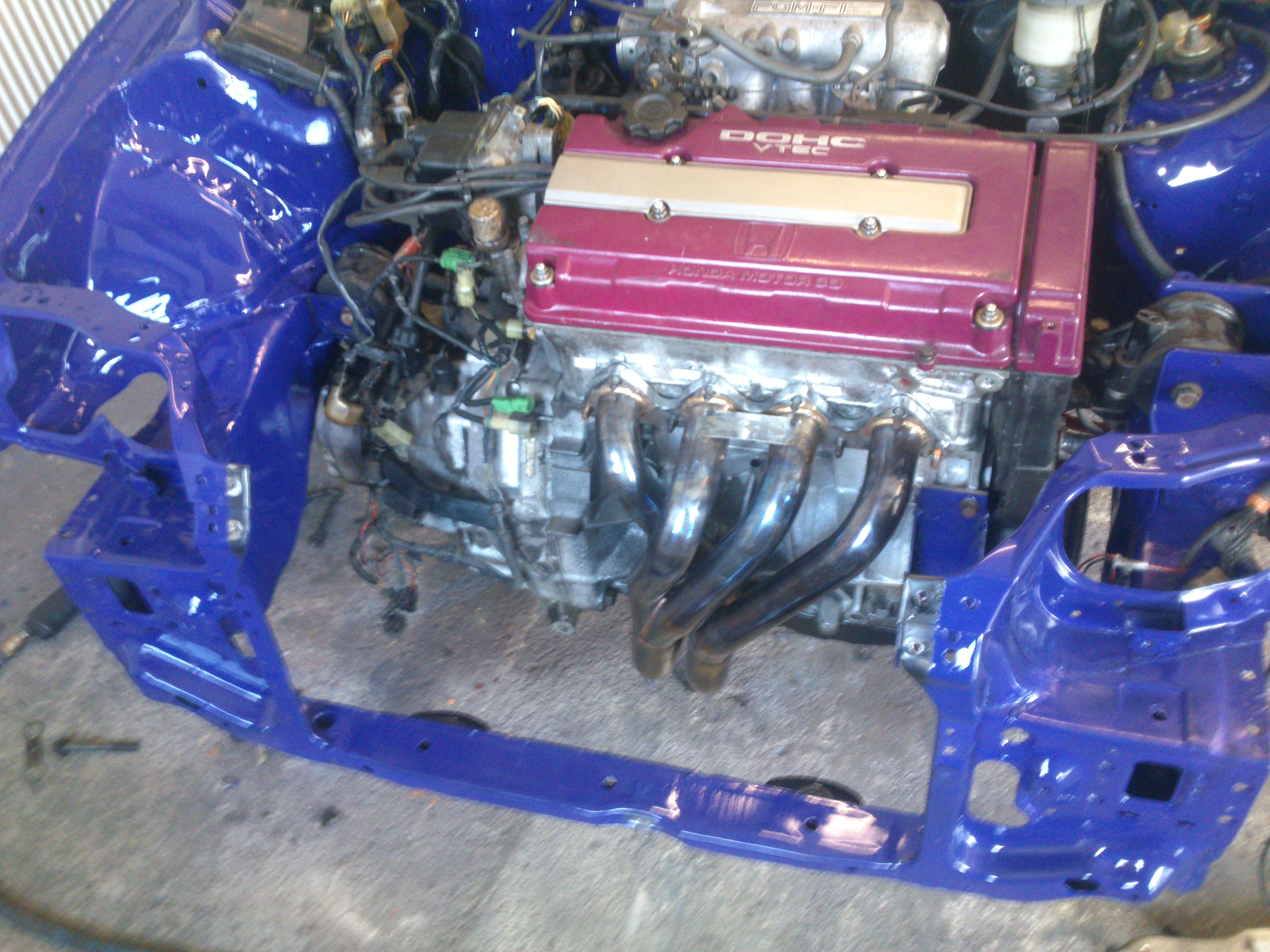

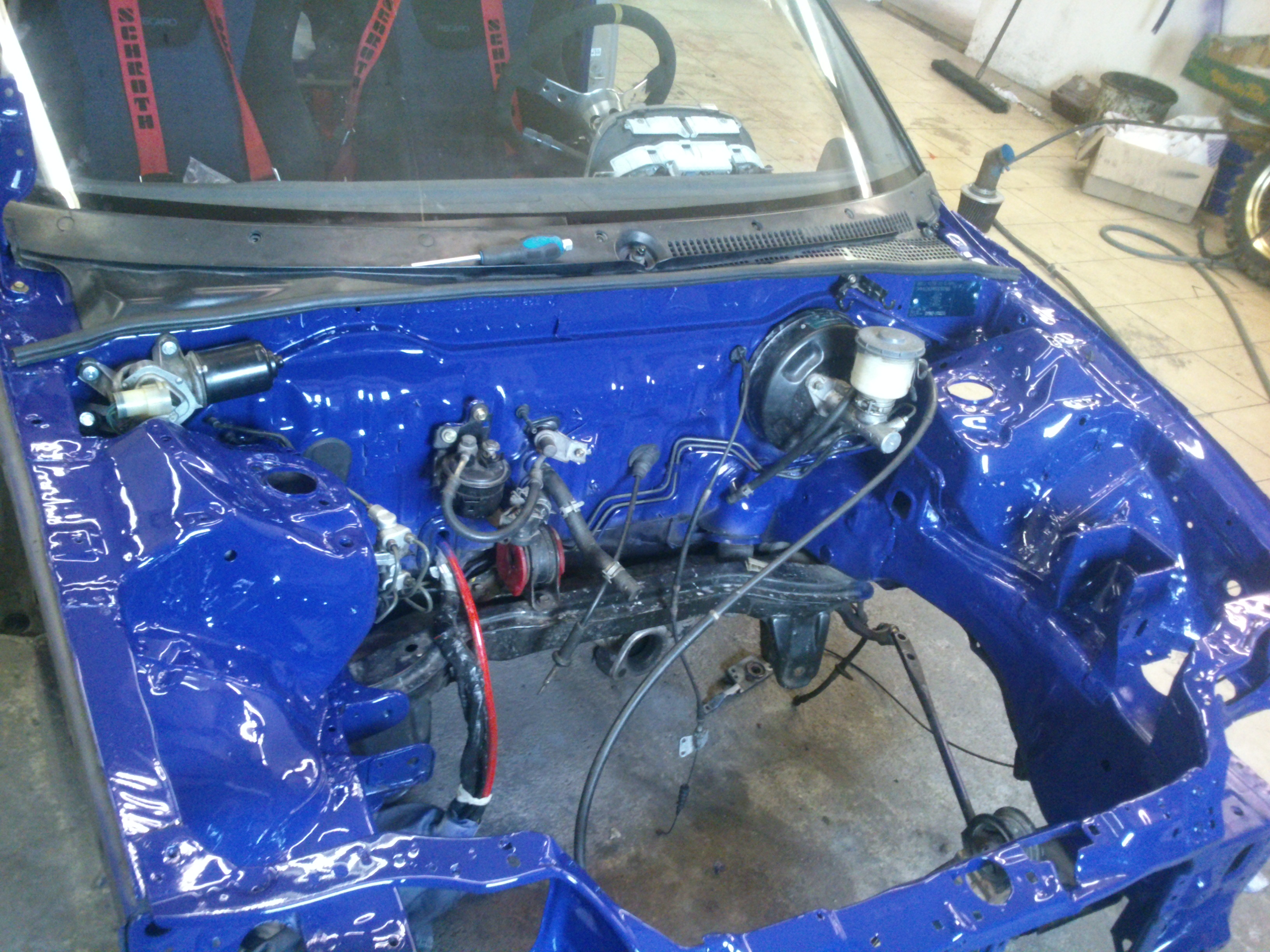

PříspěvekZaslal: 8.5.2014 , 21:01   Citovat
Tak dnes pár hodin strávených s autem. V neděli jsme byli s klukama na motokárách viz. video z gopra a od tý doby jsem byl nemocnej takže na autě se nic nedělo. Dorazily kotouče ATE a zkoušeli jsme svody a mám radost Úsměv docela se tam vejdou je to dobrý Takže řešíme s Vojtou lambdy a již brzy zkusíme nastartovat Úsměv
Odkaz
DSC_1009.jpg, 1.88 MB
DSC_1011.jpg, 1.88 MB
DSC_1010.jpg, 1.99 MB
Minor je teď offline  Minor
PříspěvekZaslal: 8.5.2014 , 21:04   Citovat
Lambdy do stejných míst jako u origa, jinak ti to bude nejspíš házet chyby 43 a 44. Teda, pokud je šoupneš někam dolů, jako to mají B16A2.

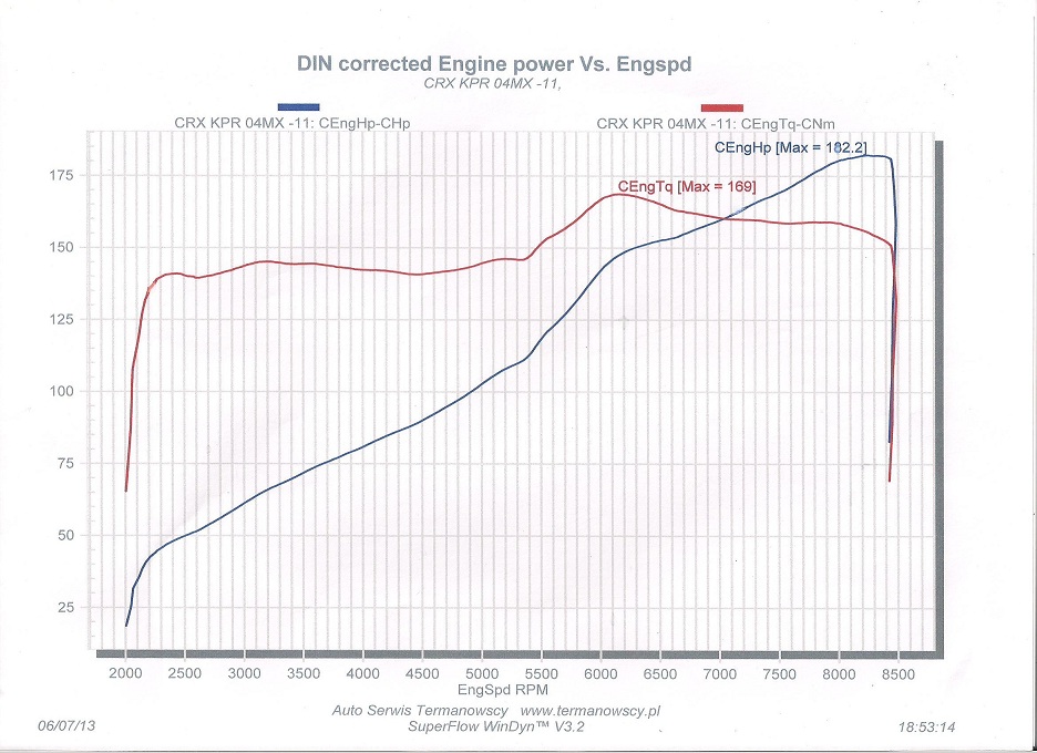

PříspěvekZaslal: 10.5.2014 , 1:35   Citovat

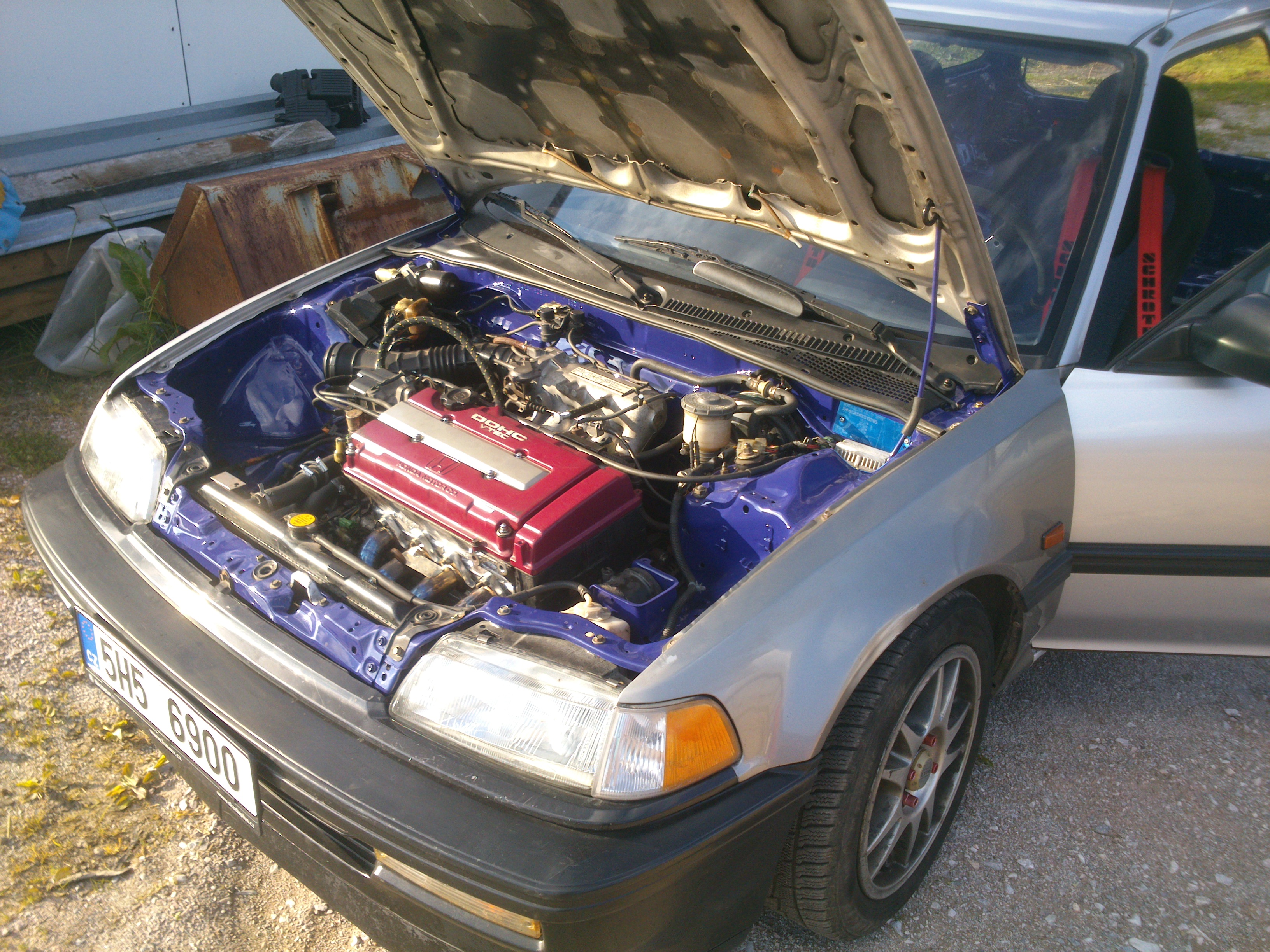

Lambdy ok, motor vrčí muhehe muhehe muhehe Dnes mi po komunikaci s grafixautozine přišla mapa z odladěného CRX s ITR vačkami, svody a sáním ITR. Tuto mapu bych chtěl použít pro můj setup a následně jí nechat doladit. Úsměv Na autě ještě tak 20 hodin práce + geometrie a STK a pak už snad VTEC ? Těšim se hrozně! Akorát teda nevím kdo to doladí, Monty psal že problém není ,ale pak už neodepsal.
DSC_1012.jpg, 1.88 MB
crxee8dynobest1.jpg, 189.26 kB
PříspěvekZaslal: 11.5.2014 , 17:33   Citovat
Tak dneska nastrojeno, ale celej předek k to snad ne ,chce to kapotu ,blatníky, pozičky, světla a pořádně slícovat. Teď už ale nemám peníze trochu jsem ten rozpočet přejel přes tu zimu. Velmi šťastný Geometri a stk snad v týdnu , a všechno ještě došroubovat a tak různě. Velmi šťastný

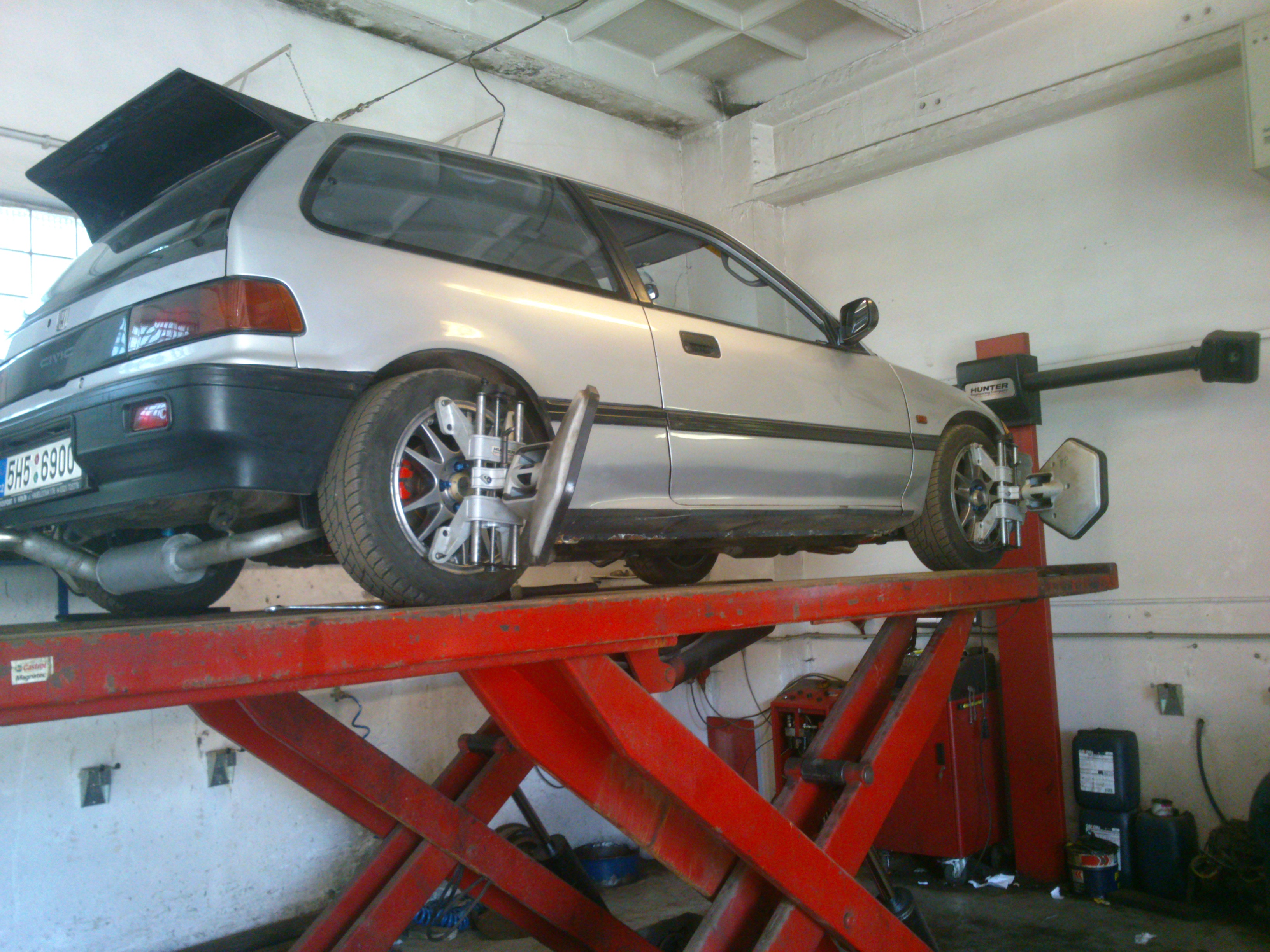

Dnes dodatečně namontováno el. oknoo ke spolujezdci a odpoledne geometrie odklonů asbíhavosti vepředu i vzadu. Úsměv Zítra vezeme auto na STK a pak už jen doladit mapu a dá se jezdit, ale práce by se na tom našlo stále hodně. Bez peněz do VTECu nelez Velmi šťastný

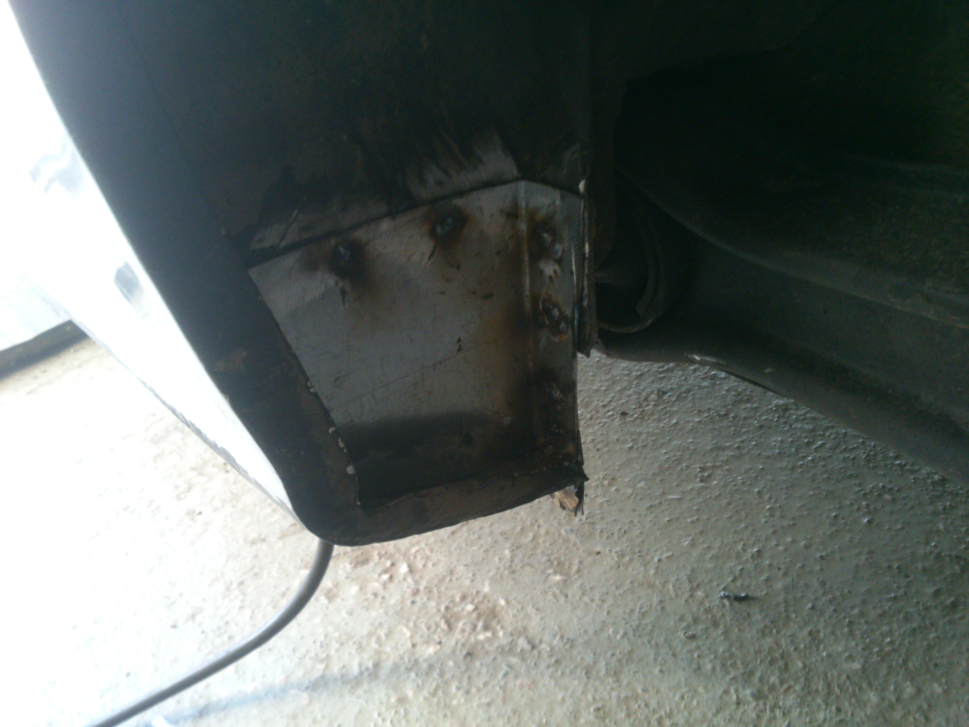

PříspěvekZaslal: 3.6.2014 , 21:05   Citovat

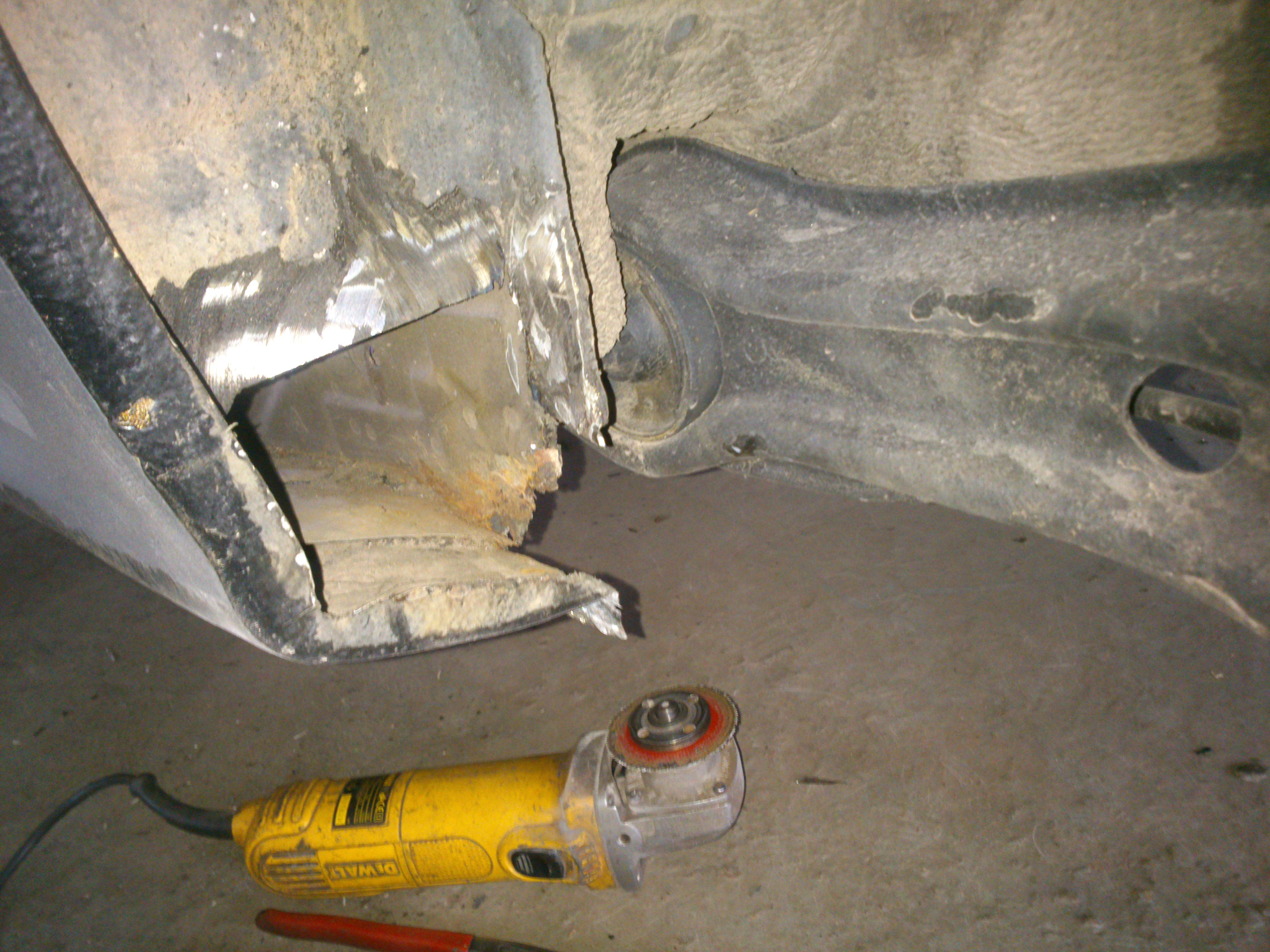

Dneska sem dělal něco co nestojí tolik peněz, na to že rok 1989 tak to je velice ok. Ono sehnat G4G v top stavu kastle není lehkej úkol. Úsměv Taky jsem dal zpět červenou lištu a asi tam sedí víc než černá. Takže zítra zavařit kapsu a na druhý straně ten obdélníček Úsměv
DSC_1098.jpg, 1.56 MB
DSC_1099.jpg, 1.58 MB
DSC_1102.jpg, 1.86 MB
DSC_1103.jpg, 1.71 MB
PříspěvekZaslal: 4.6.2014 , 21:50   Citovat
Dneska jsem to vyvařil Úsměv Sice nic extra ,ale taky nejsem žádnej klempíř/karosář HaHaaa Foto jedný strany, pak jsem ještě přelitl bruskou celej spodek prahu a zatřel barvou, Zítra přes to hodím bodyčko a bude klideček
