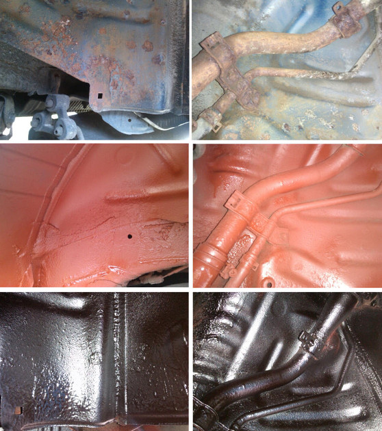

Beru zpet,co jsem psal v predchozim prispevku.Striknute to bylo jen pod prednima podbehama.
Ted jsem daval noveve zimaky a nahledl jsem pod zadni podbehy.No des a hruza.Tam kde se drzi za tim plastem blato to vypadalo tragicky a trubky od nadrze des,bes.Nebylo moc casu na chemicke odrezovani,takze jsem to vysusil,odral kartacem,vyfoukal,striknul antikorozni zakladkou a prestrikl bodyckem.Nebyl cas a bylo to v nedelu,takze to bylo co dum dal.Nejblizsi hobby zlaty dul je 40km.Nadseny z te antikorozni ochrany japoncu fakt nejsu.Na muj vkus bylo za tema podbehama strasne moc blata,ktere se tam drzi a dela neplechu.
Tak na to taky nekdy kuknete

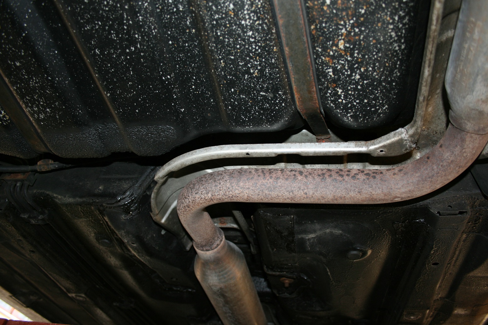

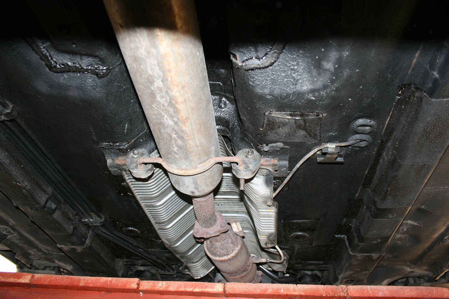

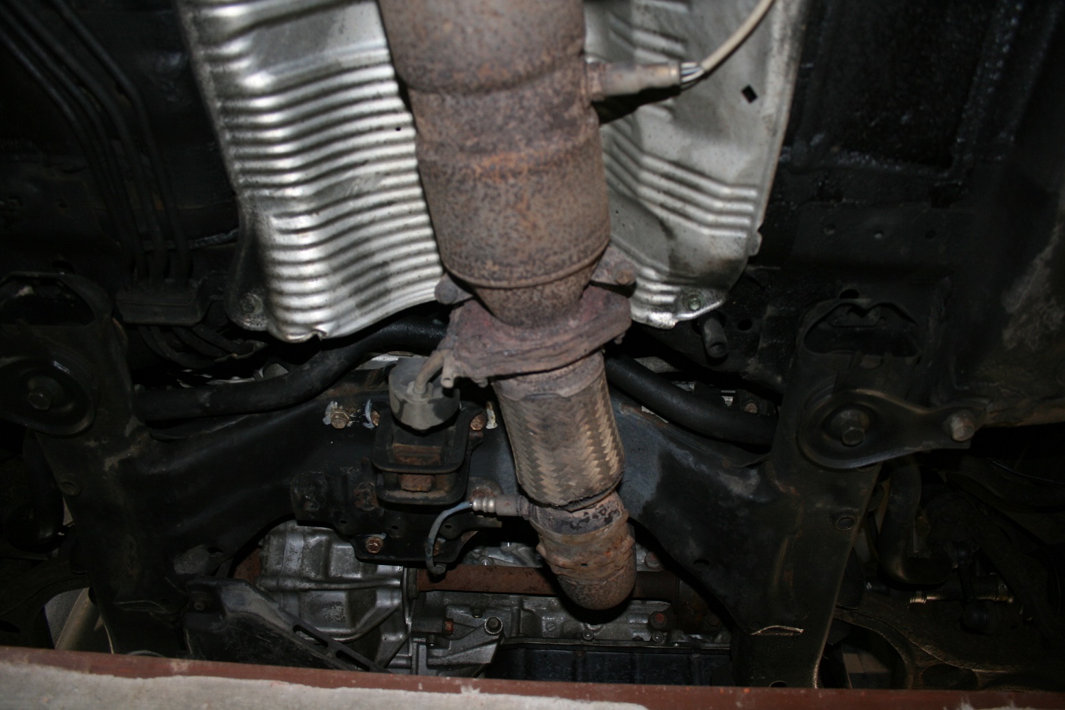

PříspěvekZaslal: 22.1.2017 , 18:06   Citovat
Dnes jsem lezl pod auto,tak jsem taky cvakal... Mohlo by to být lepší, ale na 2003 a 176tis. km po českých cestách... Se stydím Ošetřené to bylo asi před 5 roky...

Hellborn:Na to stari je to parada je to dobrý Akorat se tezko pozna, jak to vypada pod tim, kdyz je ten nastrik cerny-
Příspěvky: 3066 2004 Accord
PříspěvekZaslal: 22.1.2017 , 21:59   Citovat
Nevšiml jsem si žádné bubliny, že by pod tím něco bylo... Se stydím
PříspěvekZaslal: 22.1.2017 , 23:21   Citovat
Hellborn: Tam kde je to nastříkaný černým "bodýčkem" to vypadá dobře je to dobrý
Nevíš co bylo před 5ti lety použito za materiál?
PříspěvekZaslal: 22.1.2017 , 23:26   Citovat
No jo, holt vše cákáno nebylo... Zeptám se tchána, dělali to ve Škoda servisu... Se stydím

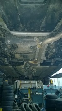

PříspěvekZaslal: 4.3.2017 , 15:43   Citovat
Z dnesni kontroly podvozku. Ja myslim, ze slusny. 2004 puvod Francie.
WP_20170304_14_12_45_Pro.jpg, 2.2 MB
Příspěvky: 431 2004 Accord
PříspěvekZaslal: 4.3.2017 , 17:48   Citovat
Tomik napsal:
hodne slusny je to dobrý
