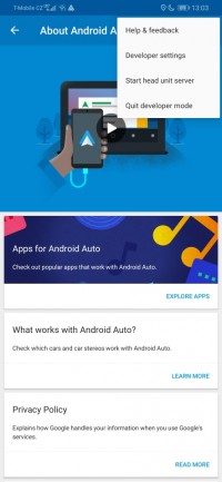

PříspěvekZaslal: 10.5.2019 , 14:09   Citovat
má to několik ale...
v té aplikaci se dá nastavit automatické spuštění po připojení k wifi hotspotu
v telefonu lze pomocí aplikace nastavit, aby se spustil hotspot, když se telefon připojí k bt auta
stále je ale nutné v telefonu a aplikaci android auto ručně spustit "Start head unit server" (musí být aktivovaný vývojářský režim)
funguje to parádně, jen mi u Spotify nejde přeskakování skladeb na volantu
praxe je taková, že když jdu k autu spustím hotspot a android auto v režimu head unit server, položím telefon na nabíječku a po nastartování to naběhne samo do AA i na connectu
pro mě je hlavní, že se mi teď vejde mobil na tu bezdrát nabíječku bez kabelu a telefon se dobíjí Úsměv
Screenshot_20190506_130320_com.google.android.projection.gearhead.jpg, 132.09 kB
