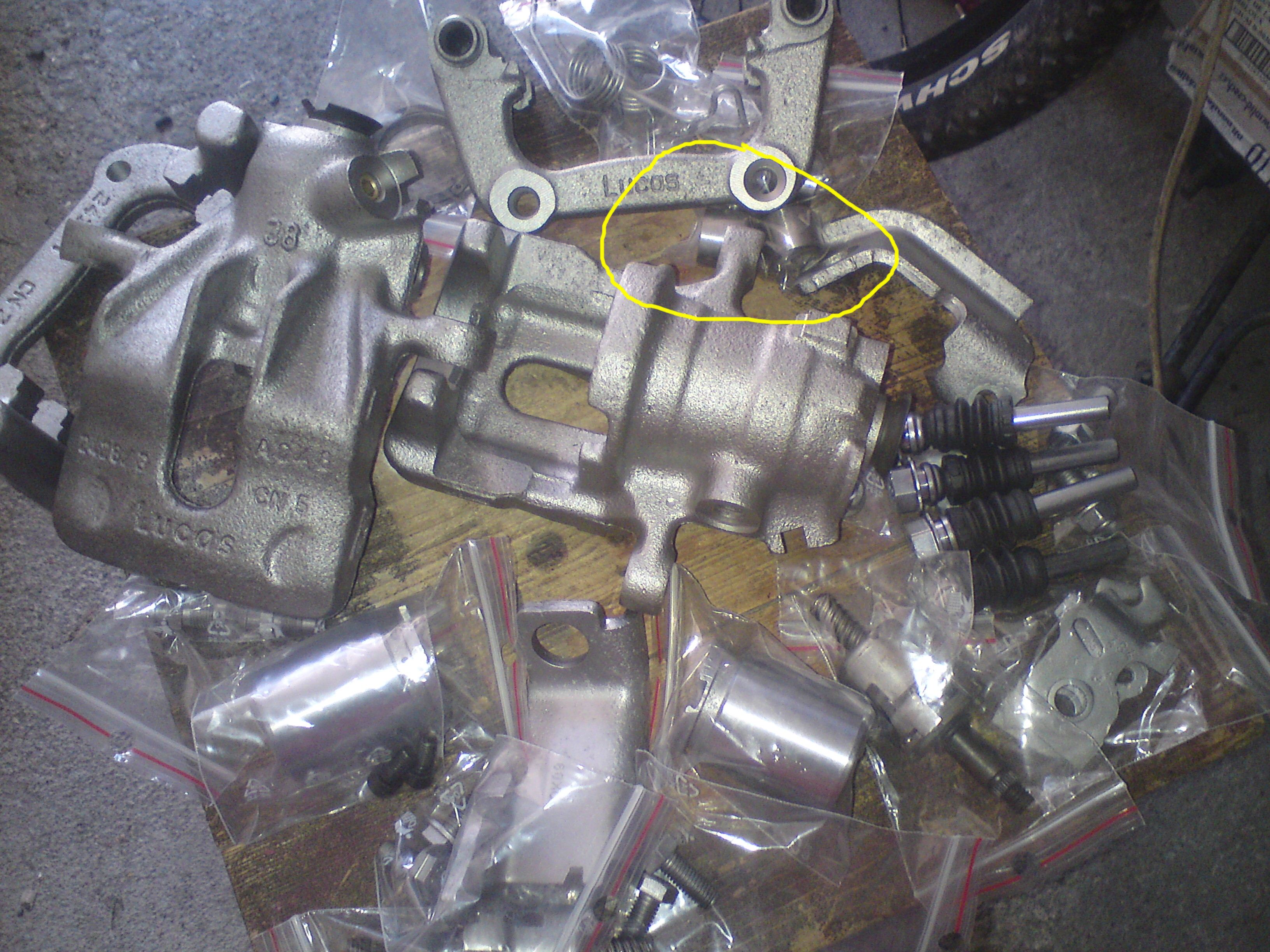

PříspěvekZaslal: 8.10.2014 , 21:20   Citovat
Nechal jsem si opískovat a nakomaxitovat zadni brzdy Acco 6G, ale nerozebíral jsem vnitřek třemů osobně.
První dotaz zní: Na fotce jsou zakroužkované válečky, které nevím kam příjdou a spíše mi příjde, že mi je zabalili navíc. Nemýlím se?
Další věc je, že nedokažu dát segerovku do drážky tak abych zapříčil ten vehement se spirálou.
Jedna segerovka mi při pokusech i praskla. Je na to nějaký fígl? Nebo to skládám zle? BTW doufám, že takovou segerovku normálně koupím.

PříspěvekZaslal: 8.10.2014 , 22:39   Citovat
koukni podle odkaz co a kam patří Mrk segrovku dávam snadno "lisuju jí voříškem z goly ve svěráku Mr. Green vybereš správně velkej a prostě vmačkneš OK

PříspěvekZaslal: 8.10.2014 , 23:02   Citovat
No moje, respektive Accord 6G z Anglie tam není. Jinak obrazky jsou to krasné, přesně tohle hledám.
A nalisovat ořechem? To tak splašit nějakou 30tku ořech. A nevím jestli by se tam vlezl. Mezi tím vehementem se spirálou a stěnou brzdiče není moc místa. Smutný
