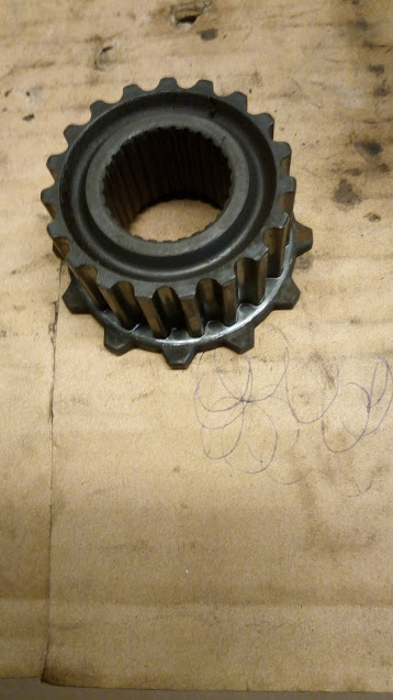

Mám dotaz na všechny znalce Déčkových motorů.Existuje spodní rozvodové kolečko které má výstupky pro snímač ale má vnitřní rozměr 24cm? Na fotce je kolečko z motoru d14z4 ale s vnitřním rozměrem 28 a potřeboval bych s rozměrem 24.Je takové?
IMG_20171101_115602.jpg, 56.53 kB
Příspěvky: 3104 H+ body: 14 1994 Prelude Si
PříspěvekZaslal: 3.11.2017 , 23:41   Citovat
Prelude napsal:
Já si myslím že ho mám
Příspěvky: 10246 H+ body: 28 1989 Civic
PříspěvekZaslal: 4.11.2017 , 1:37   Citovat
Tak pokud máš tak beru Velmi šťastný

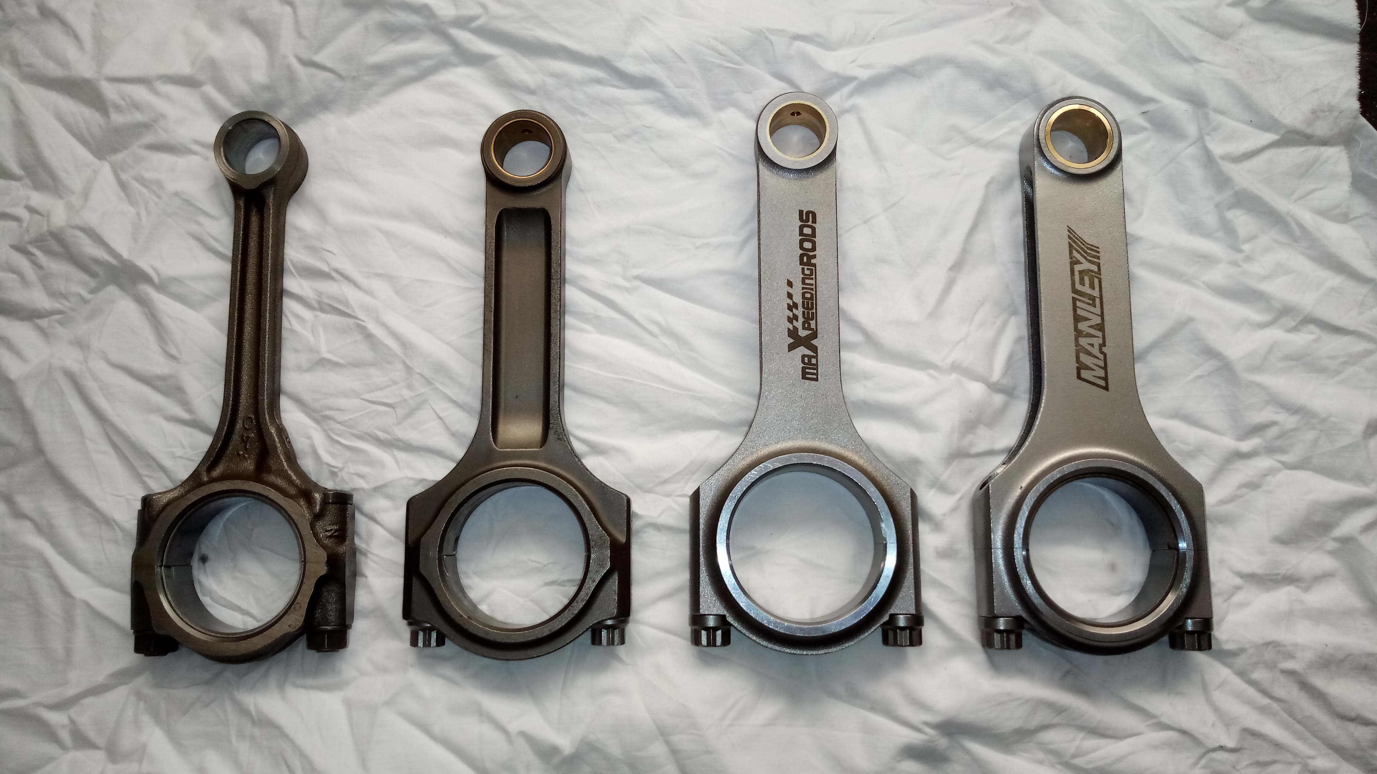

Sešlo se nám tady pár ojnic. Ne často se povede mít takové skvosty takhle pohromadě tak se s vámi podělím.
Zleva, origo D15 137mm (do roku 95 měly D15 134mm)
Dále Crower D15B2/7 134mm (mimochodem asi nejdražší ojnice se všech D-series které se dají nebo daly koupit)
D16 Maxpeedingrods - made in China, ale velmi velmi dobré zpracování. Klidně by na nich mohlo být vyrazeno Eagle a nikdo by to nepoznal OK
a nakonec D16 Manley které velikostně všechny ostatní strčí do kapsy Velmi šťastný
IMG_20191017_180830.jpg, 2.68 MB

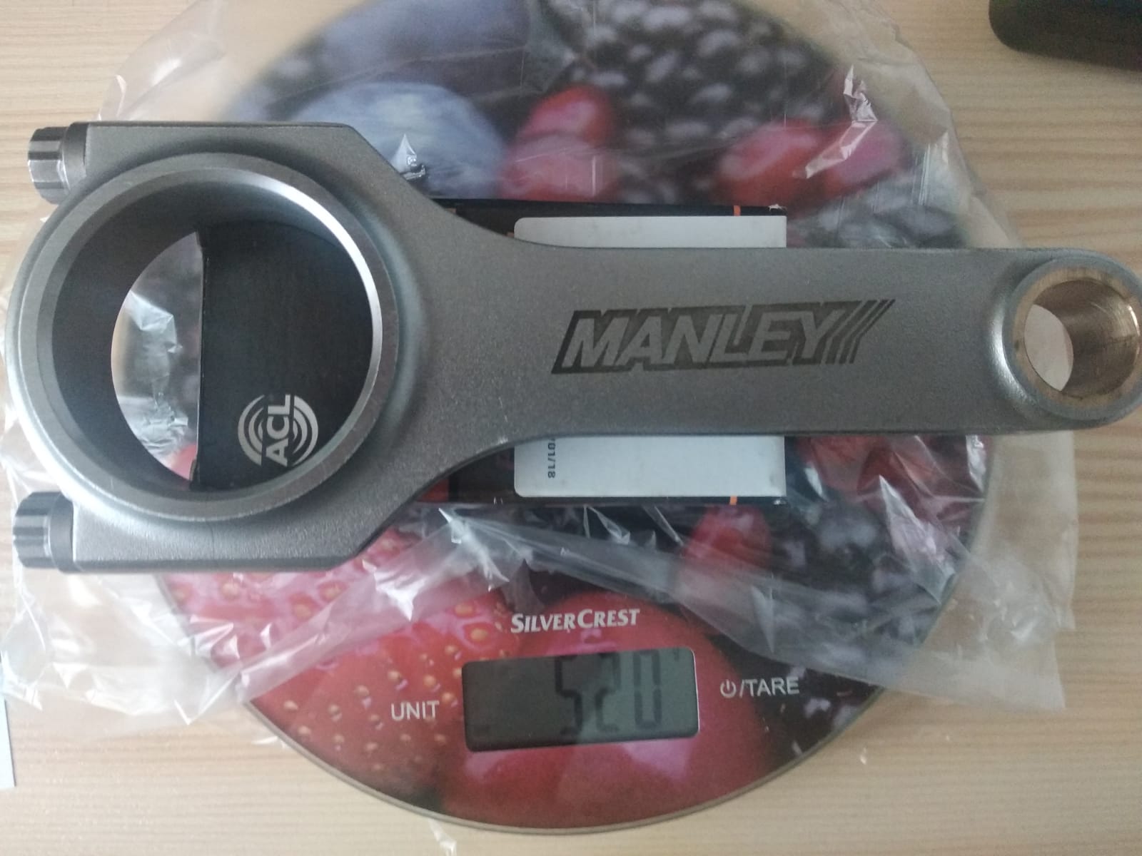

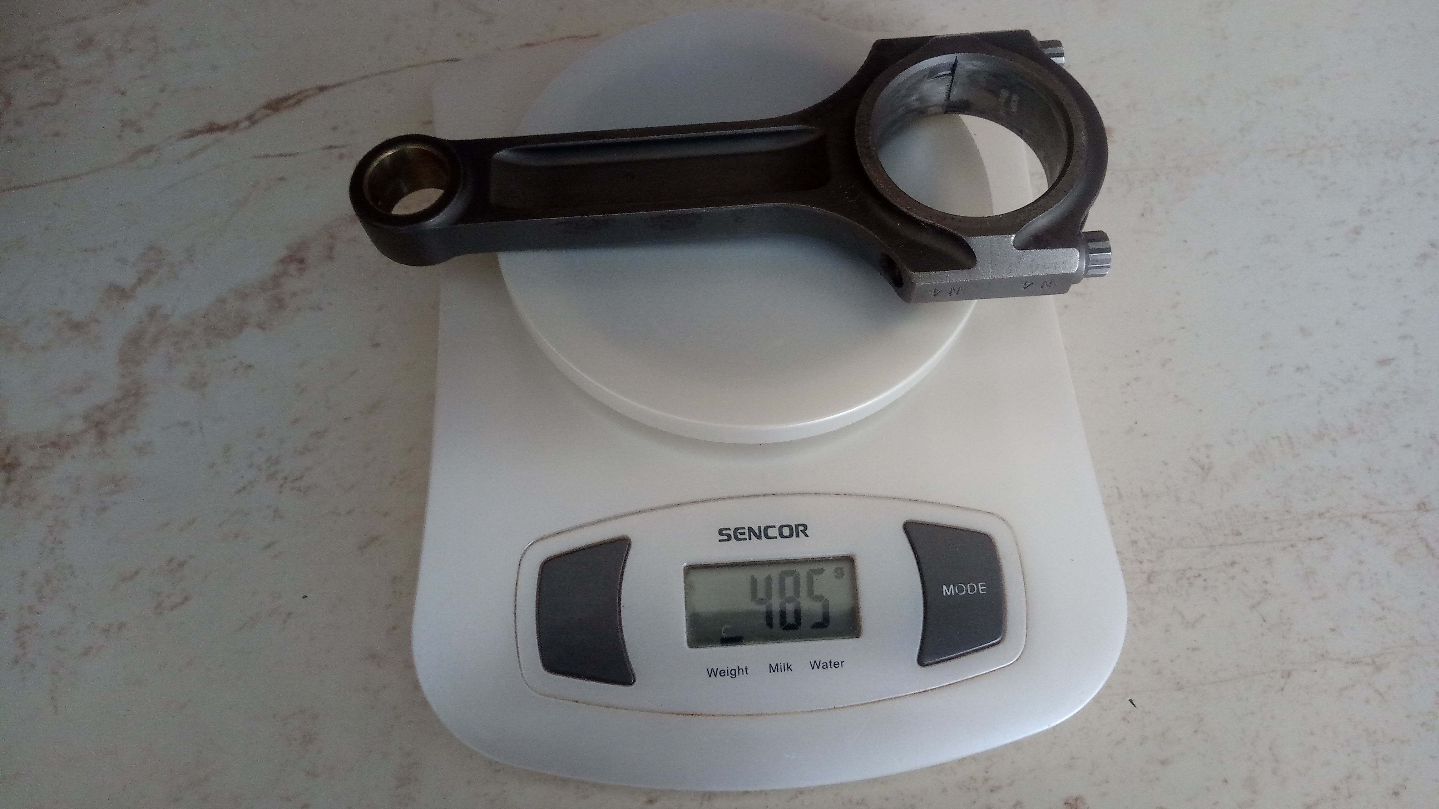

PříspěvekZaslal: 13.11.2019 , 11:32   Citovat
Mám tady váhu
Manley 520g
Crower 485g
A zbytek dovážíme a doplním OK
IMG_20190830_131842.jpg, 2.38 MB
IMG-20190830-WA0006.jpg, 135.42 kB

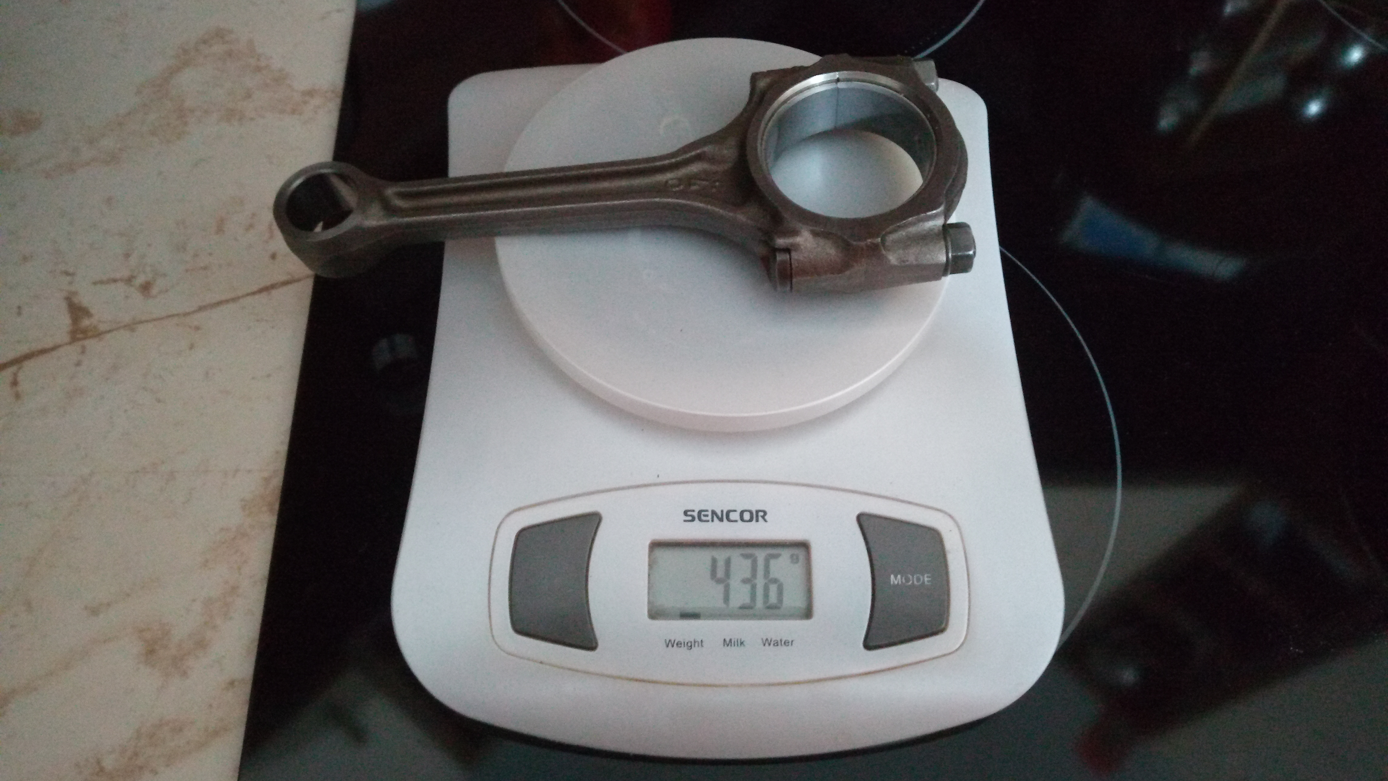

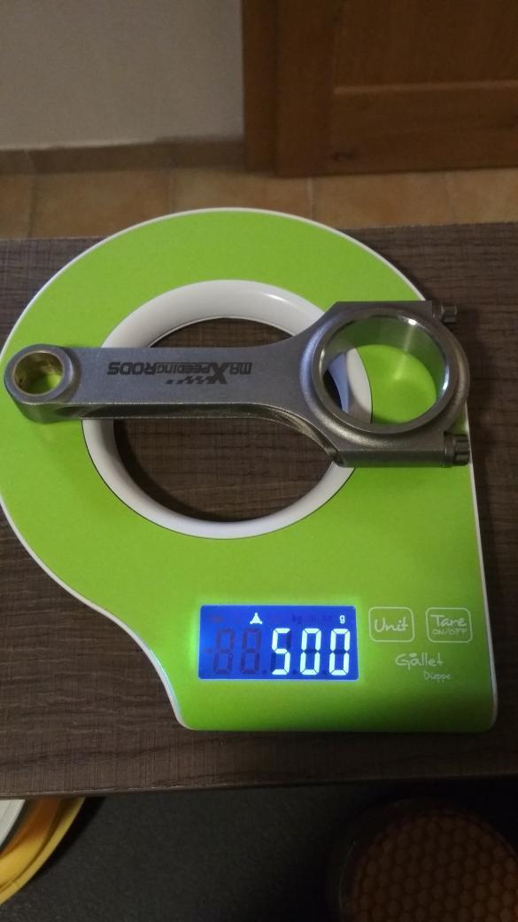

PříspěvekZaslal: 13.11.2019 , 20:37   Citovat
Maxik má rovných půl kila
IMG_20191113_193624_447.jpg, 48.3 kB
PříspěvekZaslal: 13.11.2019 , 21:00   Citovat
A origo, ale nechal jsem tam ložiska takže jen ojka má ještě o pár gramů míň
IMG_20191113_195808.jpg, 2.73 MB
