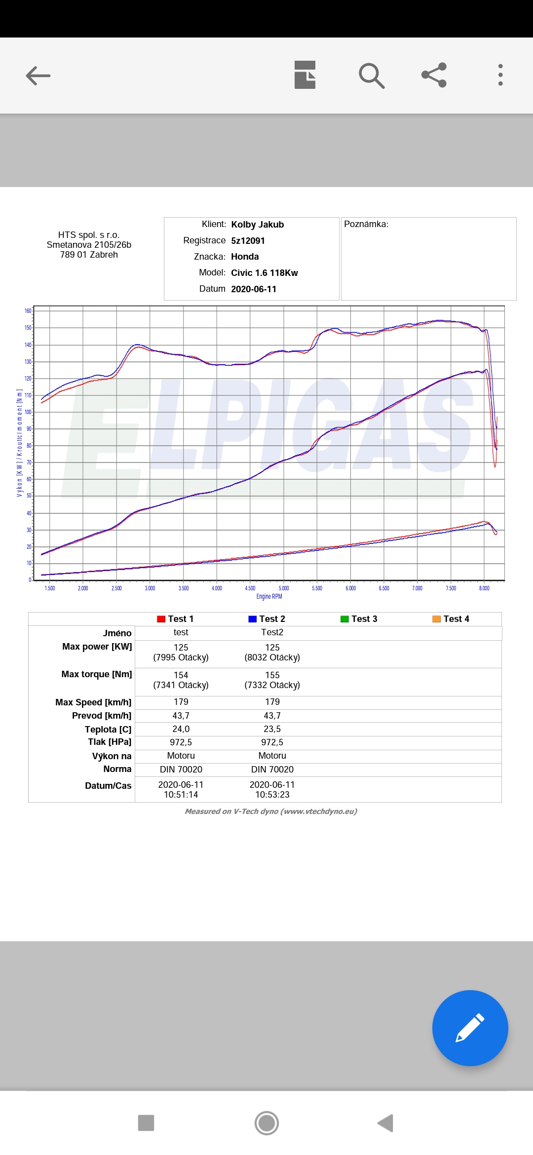

Nemá tu někdo laděnou b16a2 s itr vackami a b16a2 manifoldem+klapkou s dyno grafem?? Mám pro svojí b16 nachystanou itr hlavu včetně vaček a manifoldu ale na zahraničních fórech se dočítám že s itr manifoldem na b16 získám výkon pouze v horním konci otáček ale ztratím výkon i kroutak v nižším spektru otáček. Momentálně mám výkon 125kw v 8000 otáček viz graf. Upravy v době měření pouze svody srs toda+decat+catback srs. Co jsem našel dyno b16a2 s itr vackami+manifoldem tak nejvyšší výkon byl cca v 8500 otáčkách. Auto využívané jen na vrchy takže bych spíš uvítal kroutak aby se to lépe sbíralo do otáček než výkon v Horním konci otáček. Je tedy itr Manifold nutnost pro itr vacky na b16a2?
Screenshot_2022-01-02-17-13-46-894_com.adobe.reader.jpg, 380.23 kB
Honda civic Kolba (2).pdf

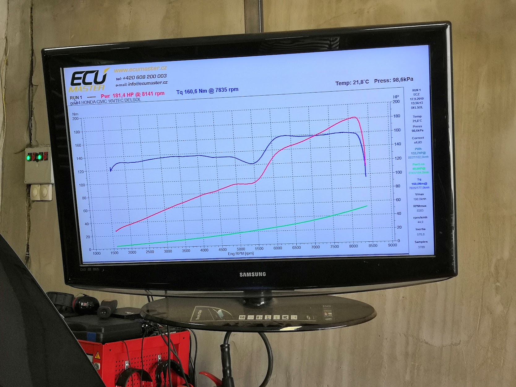

b16a2, písty P73, vačky a sání ITR
IMG_20190917_133827.jpg, 415.11 kB

a na jaké ECU? pokud se ladilo
kubajz123 je teď offline  kubajz123
PříspěvekZaslal: 4.1.2022 , 15:29   Citovat
Becky napsal:
Výfuk je série? Nebo proč je tam "jen" 180 koni? Tenhle setup jsem viděl cca s 190 koní...a stejná otázka jak Rasta Velmi šťastný

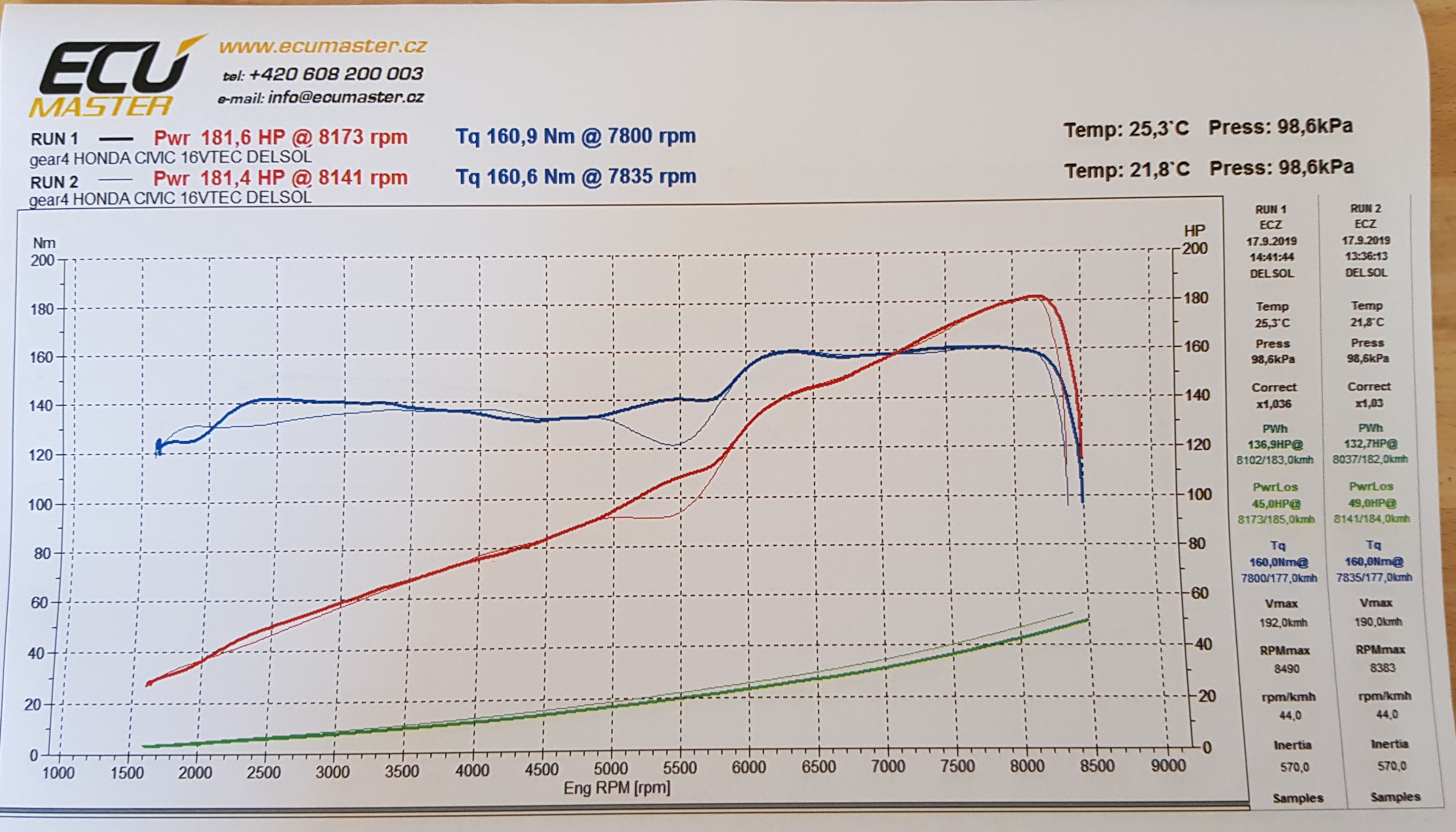

Ahoj, jen doplním co dával Becky je před laděním. Byl tam propad výkonu před sepnutím vtecu - ten se povedlo odladit. Když se to ladilo, tak tam byl hroznej vejfuk. Takovej povařenec co dům dal ....
Jinak krom co psal Becky tak odladěno na P28 s Hondatou.
Ohledně výkonu bylo by dobré změřit teďka s Invidii N1 Úsměv Každopádně motory co mají těch 190hp+ tak je to vyhnaný otáčkama. Já mam omezovač na 8700 a je vidět z grafu, že když bych pustil otáčky dál, tak by to šlo s výkonem furt nahoru. Sice sem dával origo dvojitý pružiny z ITR, ale i tak mam strach kvůli pár koní riskovat, že už to bude na motor moc. Přeci jen jsem to nestavěl jako závodní speciál, ale jako auto pro radost.
Na druhou stranu jedna věc je číslo, kolik se tam odladilo a druhá věc pocit jak to skutečně jede VTEC
20190917_185440.jpg, 3.44 MB

A pocitově se ti to zdá jak v nižších otáčkách oproti sériové b16? Jinak proč jste nedali písty s vyšší kompresi když písty z itr p73 maji v b16 stejný kompresní poměr jak písty pr3? Nebo jsi sehnal už blok osazený p73 pistama? Se stydím
Příspěvky: 610 H+ body: 1 1996 Civic EK4
Fryda je teď offline  Fryda
PříspěvekZaslal: 5.1.2022 , 10:30   Citovat
Pocitově o trochu lepší Úsměv ale zase když by jsi koukl na čísla tak to bude pravděpodobně nula od nuly HaHaaa
Jinak proč P73? Odpověď velice jednoduchá. Nestavěl jsem to abych měl na papíru co největší číslo, ale pro radost. Tyhle písty jsem sehnal za "děkuju" a když mi Becky dělal porovnání v nějaký tabulce, tak tyhle měly o chlup lepší kompresní poměr vůči sérii.
