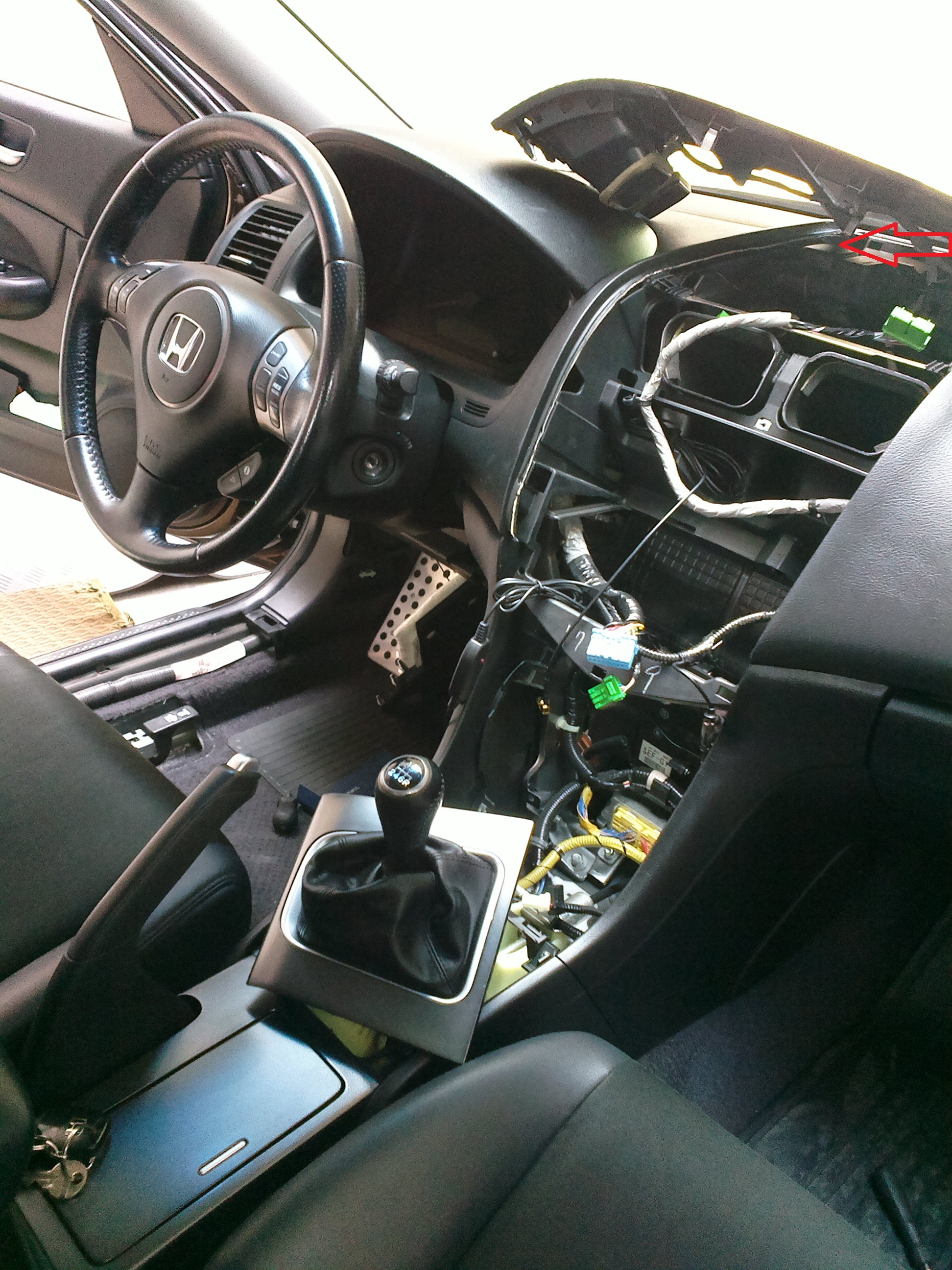

Dotaz na ty co uz maji nainstalovany DVD. Kam jste dali antenu od GPS, nekam schovali pod paulbku nebo ste to vytahli nekde nahoru? radsi bych to mel schovany nemam rad osklivy prilepeny krabicky po ruznych mistech auta, zase ale nechci prijit o dobry prijem signalu Úsměv
Příspěvky: 36
AntHraX je teď offline  AntHraX
PříspěvekZaslal: 2.8.2012 , 21:32   Citovat
Já to mám přílepeny a prikurtovany pod horním krytem. Signal je bez problému...
Příspěvky: 526 2003 Accord Type-S
varuj je teď offline  varuj
PříspěvekZaslal: 3.8.2012 , 9:57   Citovat
Tiez to mam ulozene pod vrchnym plastom, funguje bez problemov...
