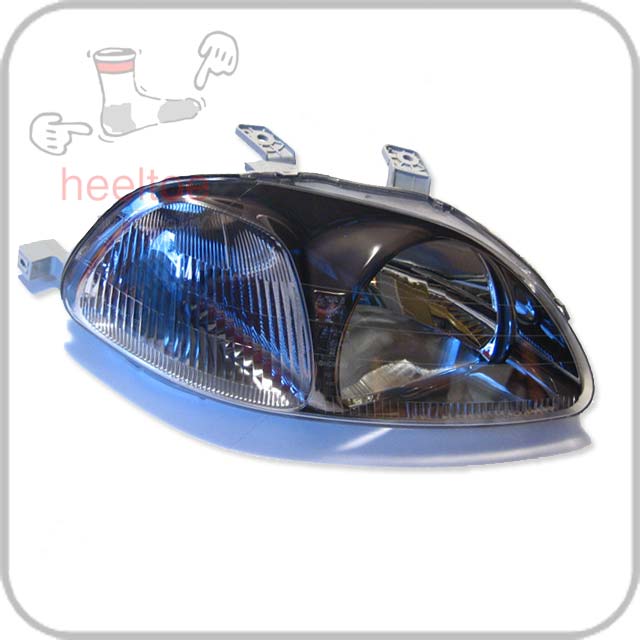

nekde tu byl odkaz jak udelat tyhle cerny bryle .. ale bohuzel ho nemuzu najit .. nevite nekdo?

Já to delal na 5G prostě je rozebereš oblepíš a nastříkáš Mrk Honda

Tak taky jsem to měl v plánu a nevím co tu řešíte šuk Jak psal SpideX. Rozebrat, přestříkat a jedem VTEC

neni potreba to nejak smirglovat? nebo odstranit ten chrom? jakou barvu? libila by se mi nejaka matna bud tmave seda nebo cerna jakou mas ty?

Tak přímo na chrom bych to nestříkal (nech si třeba poradit v lakovně jak budeš kupovat barvu) a barvu si snad musíš vybrat sám Mrk Jinak bych tam jinou než černou asi nedával.... Když jsem stříkal chrom zrcátka tak jsem to taky ten povrch zdrsnil šmirglem...

jednoduchy. odmastit, plnic zbrousit pod vodou a striknout autolakem, nebo bych mozna dal teploodolnej lak(pro jistotu) a urcite matnej, lesklej by ti moh delat neplechu. a poradne zasilikonuj lampy, aby se ti nerosily.

Já to jen odmastil a stříknul černou matovkou ve sprayi a je to pořád pohoda neloupe se nic drží to Úsměv

A není jednoduší koupit nové lampy s černým vnitřkem a ty normální prodat? Navíc budou nové paraboly lépe svítit, myslím že je dělá Depo a mají E homologaci.

nj ale musi se za ne paltit Velmi šťastný toto striknu za par korun ...

myslím že tyto by to mely být

ja myslim ze delaji jen druhovyrobu stribrny ... na ebay jsou ty shity ty cerny ....

tohle je made by ebay ... akorat nevim jestli je ten blinkr stribrnej nebo cernej

tohle by mely byt origo EK9 ale nevim jestli ten blinkr je cernej nebo stribrnej

no ja jsem jim psal maila ohledne homologace a potvrdili me ze je to u nas homologovane... jako jedine svetla ktery maji v nabidce .. takze bych rek ze by taky mely byt vpoho .. kazdopadne ja bych potreboval svetla pred-facelift ... ty co jsou tady na obrazku - ty origo - to jsou po-facelift ne?

tak sem to dnes zkusil ... rozdelat svetlo je jak za trest .. akorat to vypada skarede ... asi se to opravdu musi v troube a pak asi z drazky vycistit a dat na silikon ... odkaz opravdu to chce asi tu troubu nebo jak pise v odkazu horkovzdusnou pistoli ... potom dukladne osmirkovat ... to uz je podle me potom lepsi dat lakirnikovi .... plnic + barva .. podle me za cernou matnou nebo lesklou + plnic nemuze chtit vic jak 500 takze az jde jen o to sehnat druhy svetla na pujceni .. jinak kdyz se vam to nepodari (barva se z chromu loupe a to tak ze ji stahnete celou) tak na parabolach to skoro neni videt jen jemne ryhy od hardiku pri odmastovani

Bohužel světla nesundáš aniž by jsi nesundal i nárazník.
