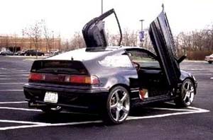

Co to pořad řešíte ty dveře jdou otevřít i normálně stojí to 350 ve slevě jinak 1000 USD a je na to záruka 15 roků a místa při otevřených dveřích je tam jak na obr. takže víc než normálně...
crx dors.jpg, 31.45 kB
Příspěvky: 456 H+ body: 2 2000 Civic VTEC

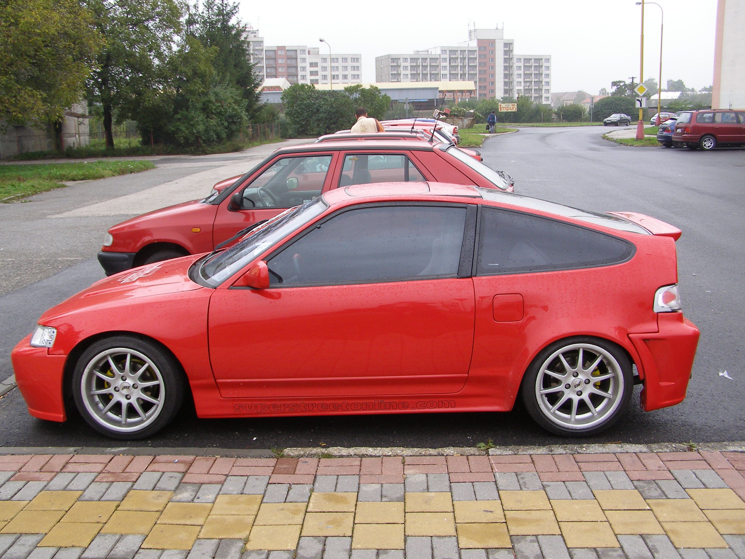

Radši mi někdo řekněte jak se sundává blatník jestli je to zapuštěný do prahu nebo tak i foto můžete poslat jak to vypadá sundaný?Já to mám totiž zakitovaný tak chci vědět kolik stím bude práce viz obr.
P9223984.JPG, 1.15 MB
