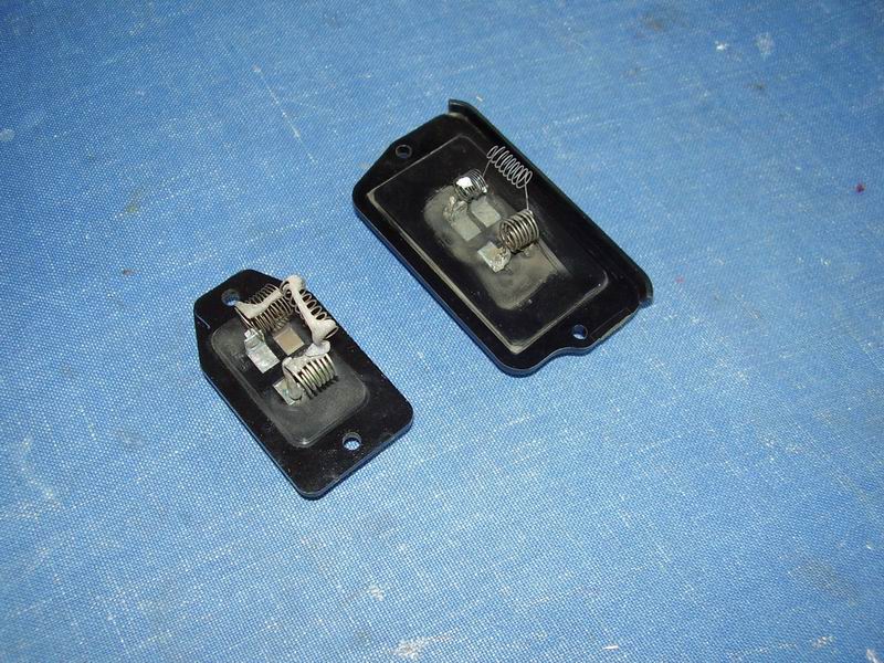

V mém anglánovi mi nefungoval ventilátor topení na první rychlost (na ostatní ano).
Po vymontování předřadného odporu jsem zjistil, že je přepálený odporový drát pro první rychlost.
Podařilo se mi sehnat pouze předřadný odpor z C5G (tímto ještě jednou děkuji poserovi Mrk).

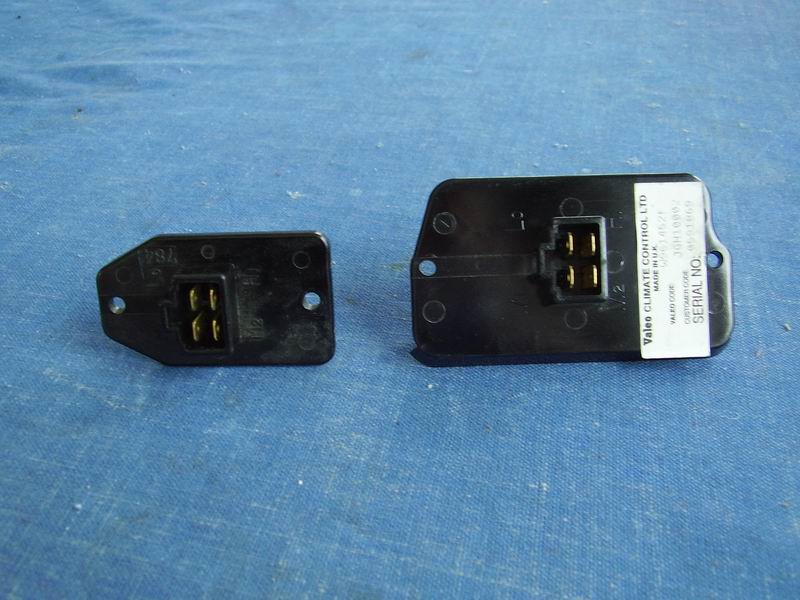

Jak je patrné z fotek, předř. odpory mají jiný tvar a velikost. Aspoň že konektor je stejný Úsměv
Vlevo je předř. odpor z C5G a vpravo z anglána.
Resize of PB060003.JPG, 135.54 kB
Resize of PB060007.JPG, 79.53 kB

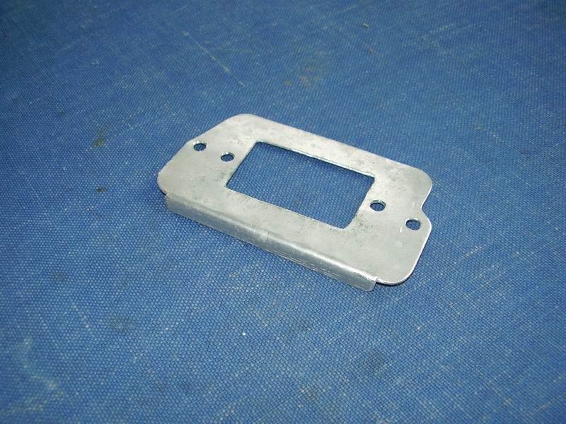

Protože předř.odpor z C5G fungoval jak měl, tak jsem se rozhodl, že ho do anglána instaluju za každou cenu.
Stačilo pouze vyrobit z hliníkového plechu jakousi redukci.
Resize of PB060004.JPG, 110.76 kB

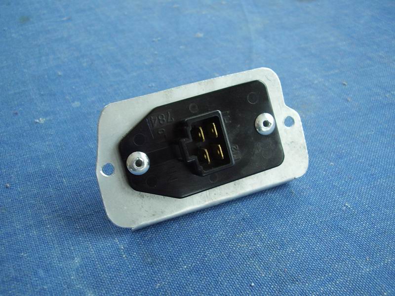

Do této redukce jsem přinýtoval předř. odpor z C5G a pak už ho stačilo jenom namontovat na místo kam patří a užívat si tichou první rychlost. Úsměv
Slyšel jsem, že tato závada je poměrně častá a na anglána se hodně věcí špatně schání. U C5G je situace mnohem lepší, takže se vyplatí takto zaimprovizovat. A hlavně z C5G je před. odpor Made In Japan, což společně s robustnější konstrukcí slibuje větší spolehlivost než u anglického "verku" Velmi šťastný
